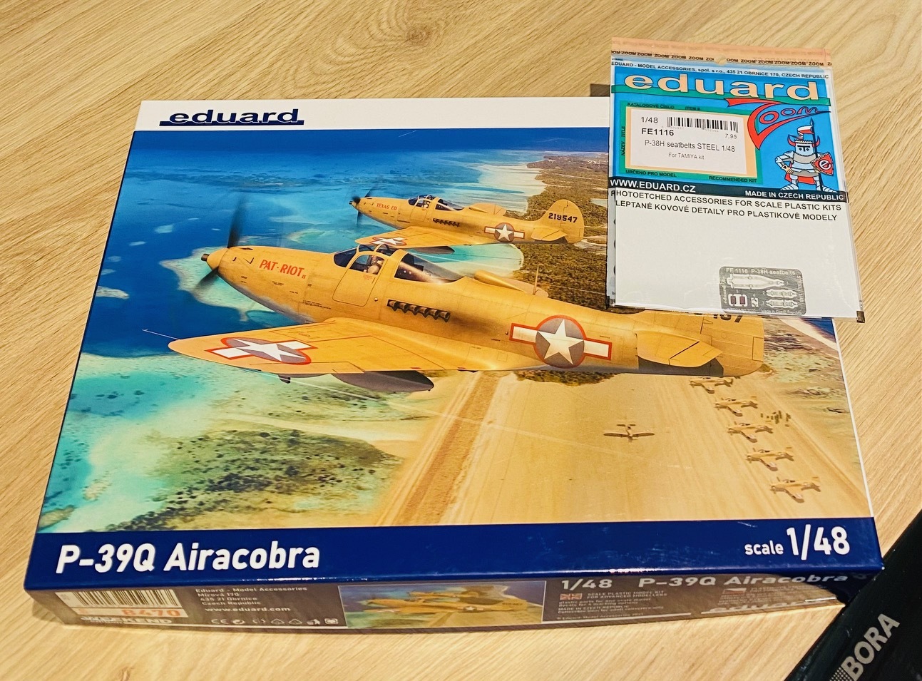

Toujours dans l’optique de me faire plaisir avec des montages « from the box », j’attaque un nouveau projet.
Une première pour moi, je n’ai jamais eu l’occasion de faire cet avion en maquette.
Seuls les harnais en photodécoupe seront rajoutés, la déco sera celle de la boîte.
Le cockpit est déjà bien avancé, bientôt les photos.

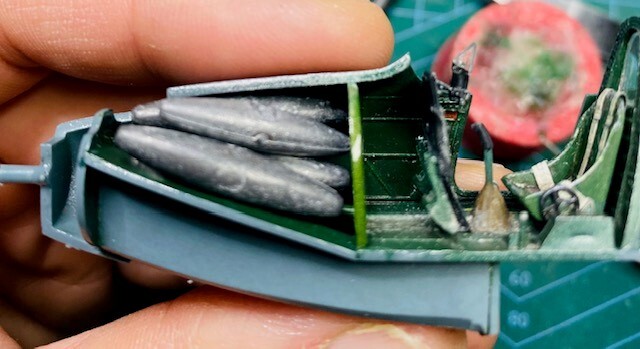

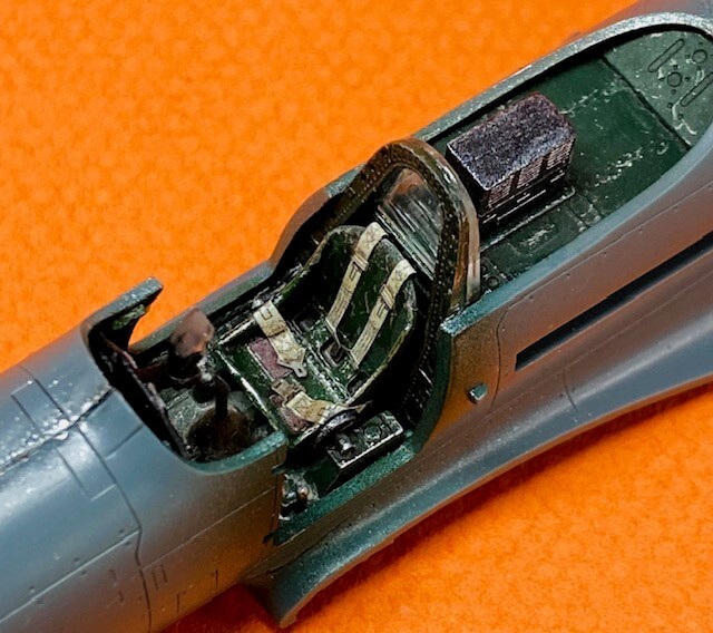

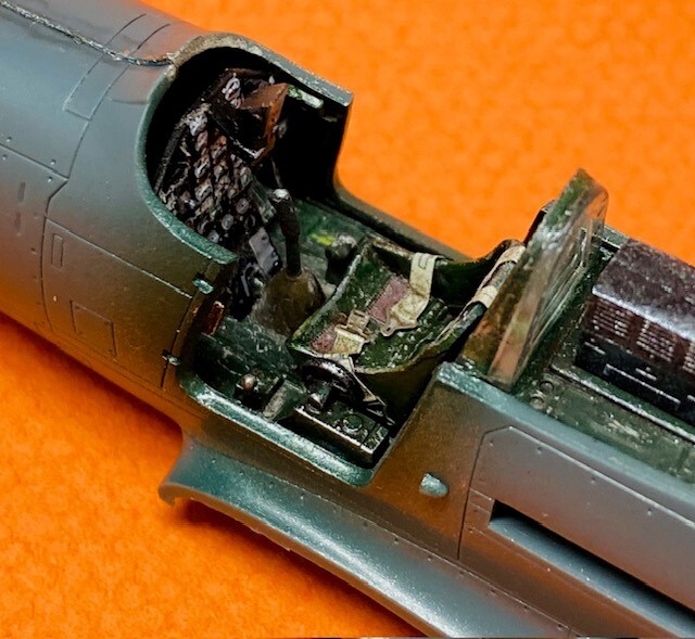

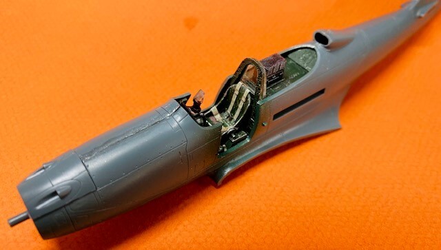

L'avancée en images.
Pas si simple que çà la construction du cockpit et son insertion dans les 2 demi fuselages, mais on y arrive.
Le nez a été copieusement lesté.
A suivre.

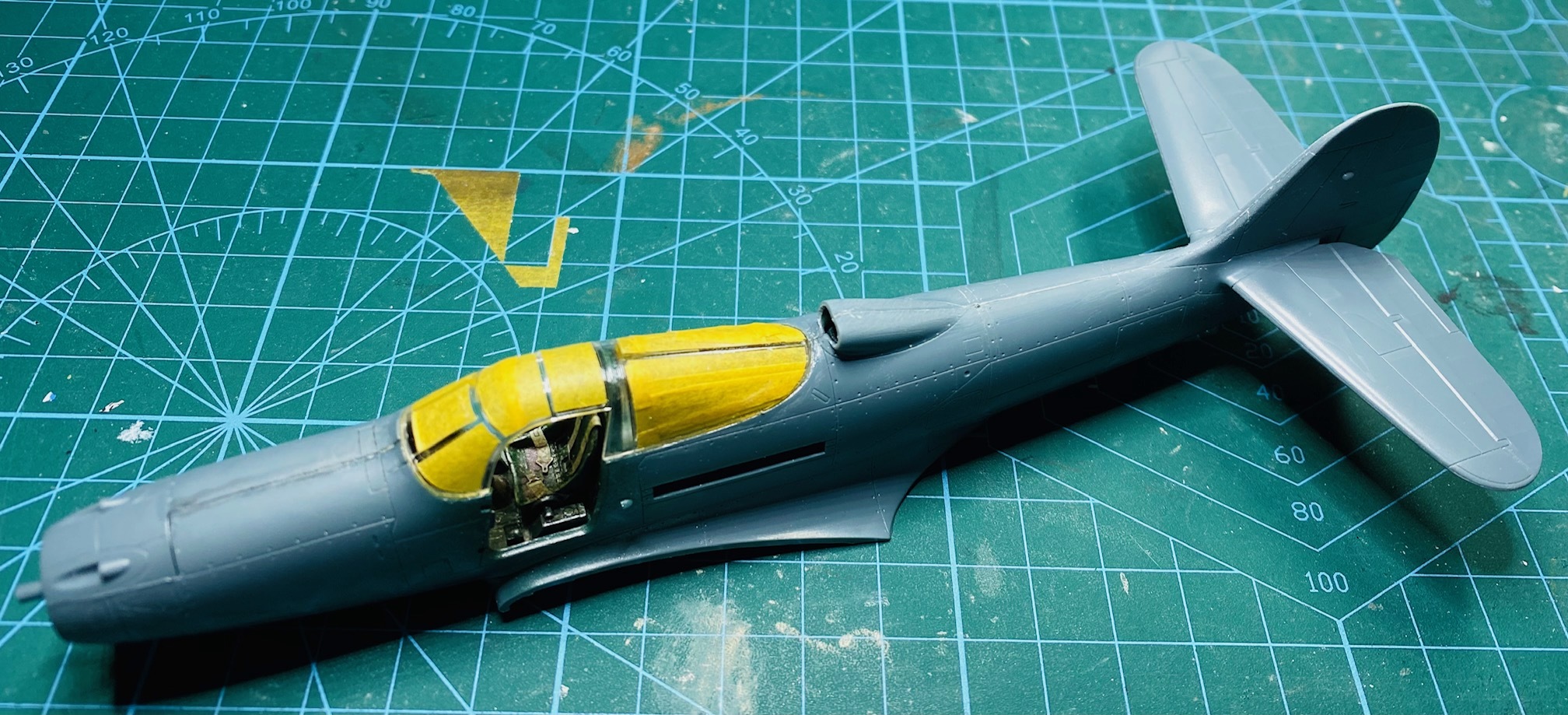

Travaux du soir : partie vitrée principale masquée et collée + collage des ailerons.
Cà, c’est fait :roll: .
A suivre.
