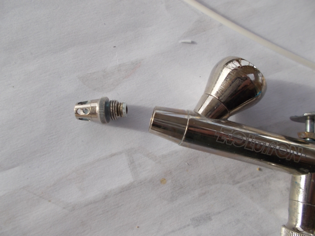

Concernant l'agressivité des produits et comme je n'aime pas du tout les acryliques qui n'ont, à mon goût pas d'accroche sur le plastique, mon aéro Evolution est équipé de joints en téflon, ceux dispos au catalogue du modèle, j'ai même enlevé le joint torique avant que je n'ai pas trouvé en teflon dans la gamme, celui entre ces 2 parties:
et comme l'engin s'en passe très bien, aucune fuite.
Je passe de tout: cellulo, acétone, etc.

rafju a écrit : mer. 31 janv. 2024 11:18 Concernant l'agressivité des produits et comme je n'aime pas du tout les acryliques qui n'ont, à mon goût pas d'accroche sur le plastique, mon aéro Evolution est équipé de joints en téflon, ceux dispos au catalogue du modèle, j'ai même enlevé le joint torique avant que je n'ai pas trouvé en teflon dans la gamme, celui entre ces 2 parties:
aucune fuite.
Bonjour Rafju
Je dispose du même aérographe que toi.
Le joint torique de la buse est celui que je protège par graissage. J'évite de l'enlever lors de chaque nettoyage. Alors je ne trempe pas la buse dans l'acétone. Le nettoyage se fait avec un pinceau.
