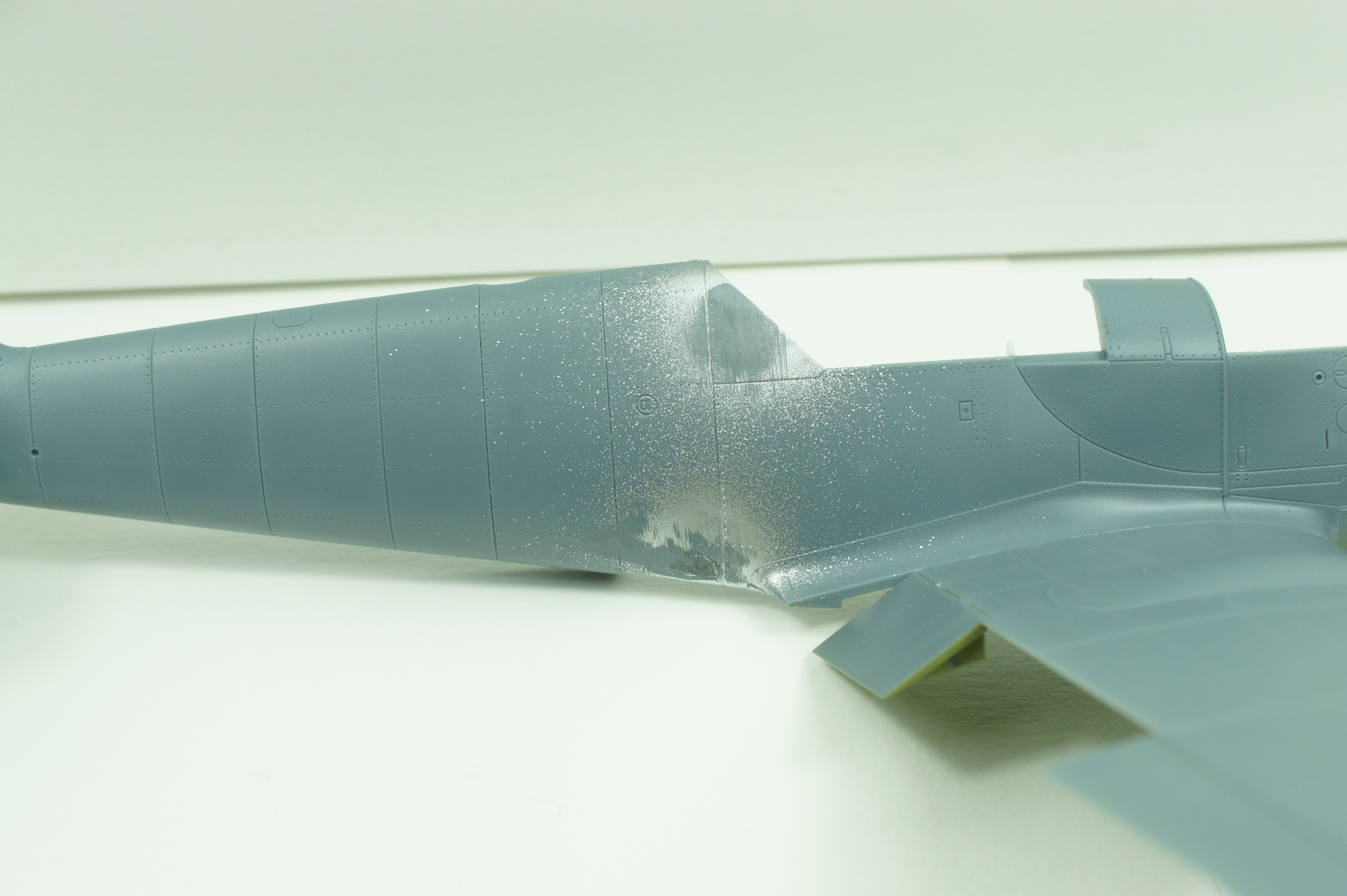

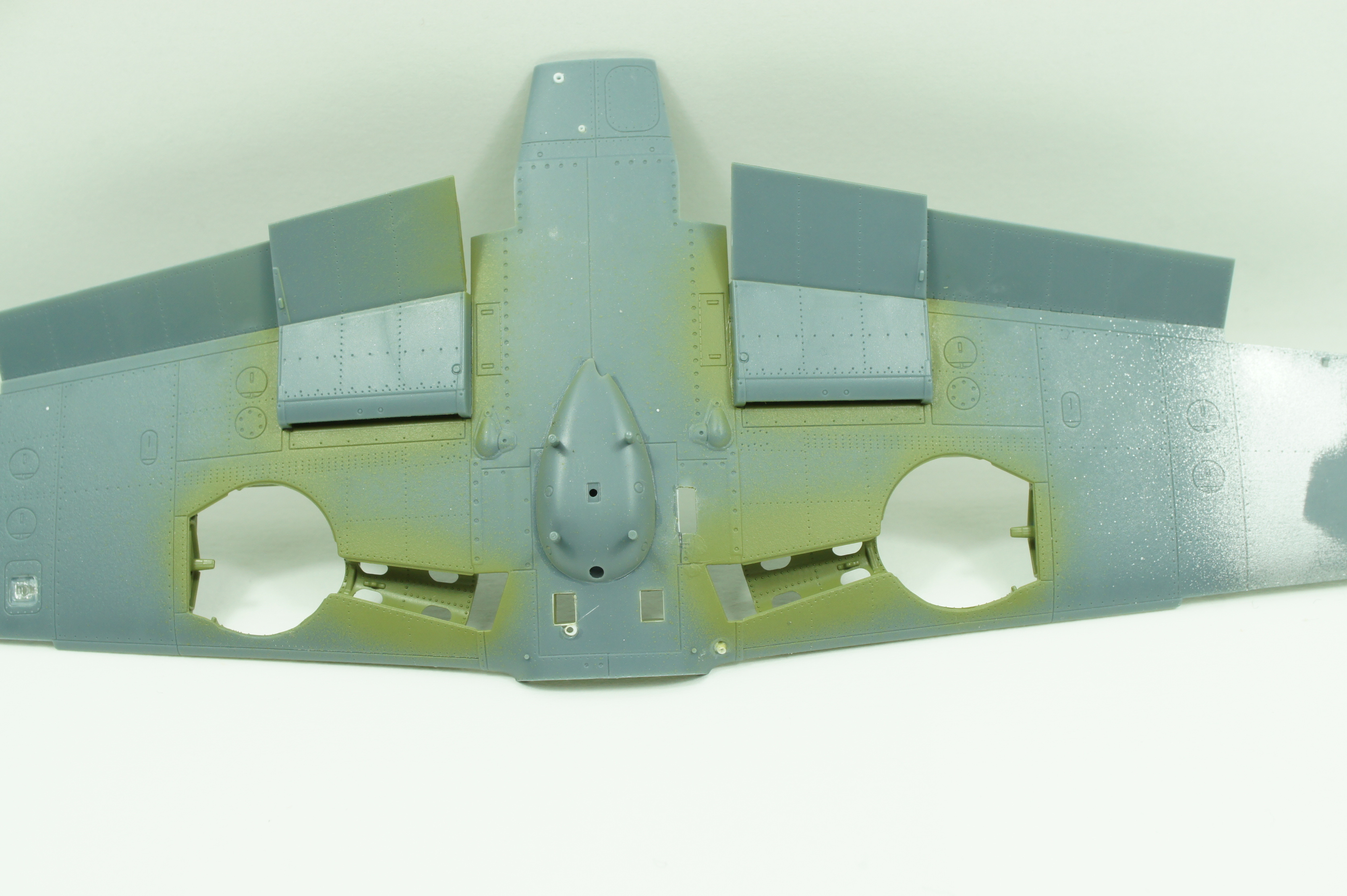

Début de modification sur le Bf109K4 de chez Eduard :

dominique17 a écrit : lun. 12 févr. 2024 23:01 Début de modification sur le Bf109K4 de chez Eduard :
Petite note : la trappe vissee representee par Eduard sous le fuselage en haut a droite de ta photo n'existe pas sur le K4. Elle est remplacee par une trappe ronde identique a la trappe dite du compas qui elle disparait du cote gauche du fuselage

Et dire qu'Eduard a justement repensé la découpe du dessous de l'aile pour que cette trappe carrée sorte bien :D
Du coup ça fait mastiquer un joint inexistant en réalité.

wuger91 a écrit : mar. 13 févr. 2024 19:41 Et dire qu'Eduard a justement repensé la découpe du dessous de l'aile pour que cette trappe carrée sorte bien :D
On est plus vraiment a ca pres. Et ils ont laisse la trappe ronde du fuselage representee facon peau de locomotive alors qu'elle s'ouvrait avec juste un tournevis au milieu

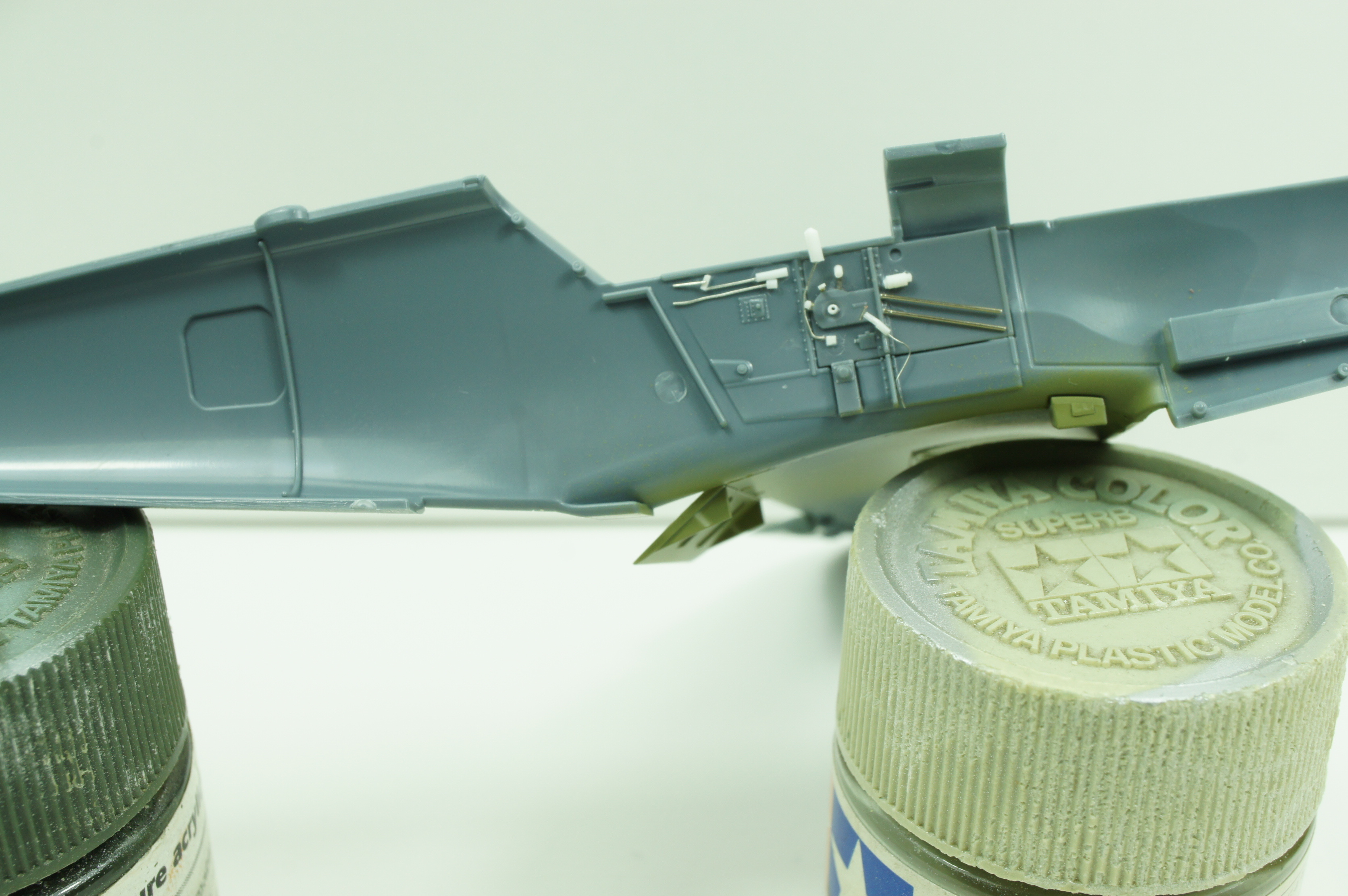

Psychotron a écrit : mar. 13 févr. 2024 18:44
J'avais un plan de K4 avec la trappe rectangulaire ... et un autre avec une trappe ronde : Dans le doute, ne sachant pas qui avait raison, je n'ai pas fait la modification.
Je vais m'attaquer à ce point demain : Merci de l'information.
par contre, complètement à droite mais hors cadre, j'ai bien refait la trappe qui ovale sur le kit Eduard par une trappe ronde.

Psychotron a écrit : mar. 13 févr. 2024 18:50 Comme on peut le voir ici, plus de trappe ronde sur le cote gauche:
Et oui, je sais, il y a eu des fuselages de G14 AS qui ont ete convertis en K4 par un atelier dependant de MTT comme celui la (mais ils sont tres rares)
(on voit bien les repeintes au niveau des trappes deplacees par rapport au G14)
Je viens de regarder sur mon demi fuselage : Il n'y a pas cette trappe ronde sur la maquette Eduard ... ou alors, j'ai un exemplaire particulier.
