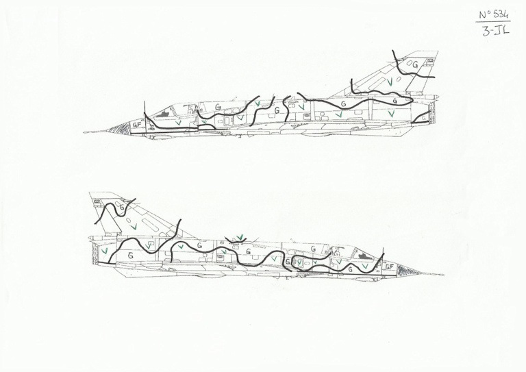

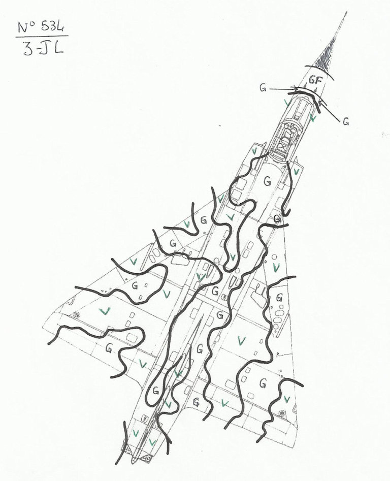

Pour me guider lors de la réalisation du camouflage, je l’ai reporté sur un plan 3 vues à l’échelle en partant du schéma typique des Mirage III français, que j’ai modifié ensuite en me référant aux photos de l’appareil que je souhaite représenter :
Avec ce schéma sous les yeux, j’ai appliqué à main levée la teinte de base la plus claire, en l’occurrence le gris OTAN (Gunze H331) :

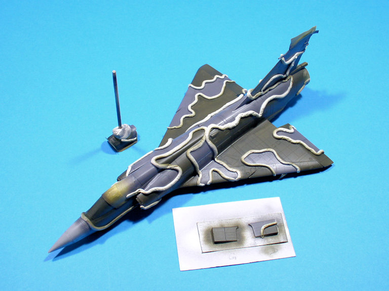

Toujours en me référant au schéma que j’ai reporté, j’ai posé de fins boudins de Patafix pour obtenir une limite de teinte nette, mais pas tout-à-fait :
J’ai commencé par éclaircir de deux gouttes de blanc le vert de base (vert OTAN Gunze H330) pour les deux faces de la dérive qui ont visiblement subi des retouches, conséquentes en majeure partie de l’effacement de l’ancien insigne :
Si le cône du parachute est peint en blanc, il s’agit juste d’une sous-couche pour d’autres couleurs à venir.
Ensuite, j’ai posé un dernier boudin de Patafix (et quelques bouts de scotch de masquage) pour marquer la limite des retouches puis j’ai appliqué le vert de base en veillant à toujours être à la verticale lorsque je suivais les boudins :
Inutile de préciser que la dilution était un peu élevée et que la pression était plutôt basse (0,5 bar).

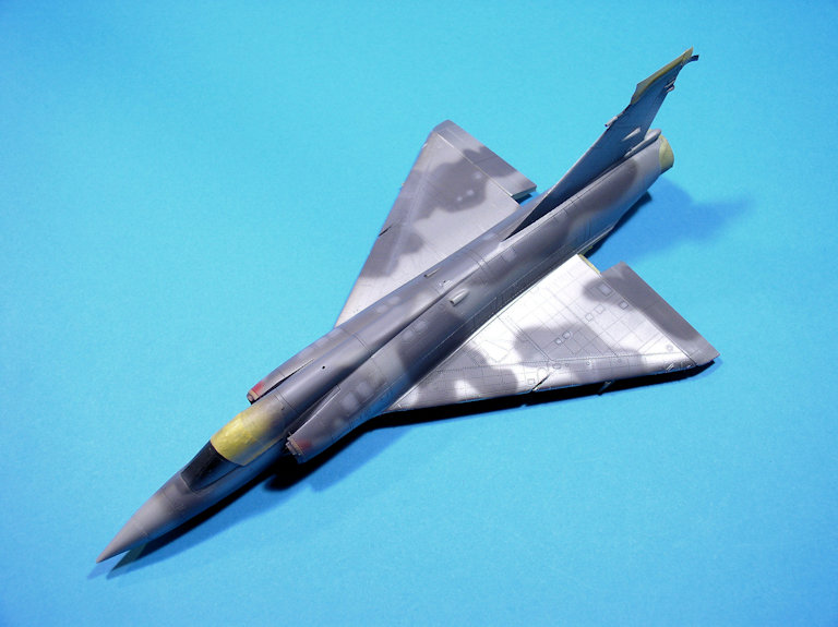

Puis même travaux que pour le gris, à savoir la reprise du centre de certains panneaux avec la teinte de base éclaircie :
Et pour finir, j’ai repassé un voile de la teinte de base, toujours de manière aléatoire, et repris les mêmes lignes de structure que j’avais foncées avec le gris :
J’ai enlevé les boudins de Patafix, et… :
Bin, c’est pas terrible, comme on dit. Le rendu d’une peinture un peu fatiguée est bien là mais c’est au niveau des limites entre les deux teintes qu’il y a des soucis (sur-pulvérisations, manques de peinture grise, et même arrachages à deux/trois endroits). J’ai même trouvé le moyen de me planter sur la disposition de certains boudins…

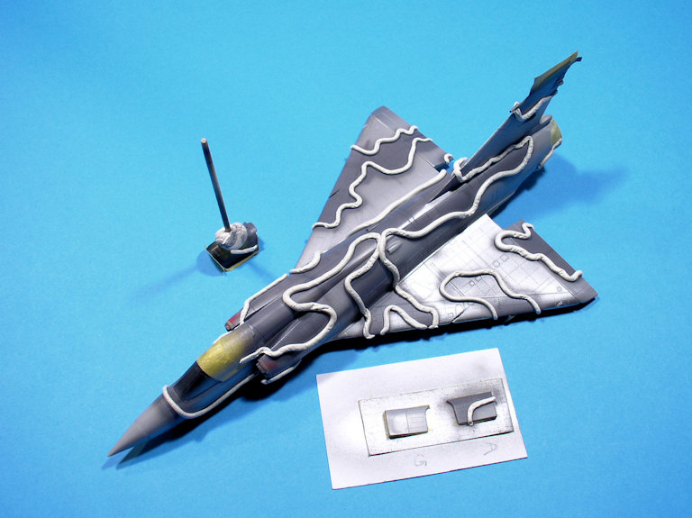

Il ne me restait plus qu’à protéger à nouveau le vert avec des masques en papier et des boudins de Patafix :
… et repasser du gris pour retrouver une limite nette entre les teintes :
Après avoir éclairci quelques panneaux avec du gris clair (USN Light Gray – Gunze H338), j’ai repassé un voile final du gris de base et j’ai procédé au démasquage de l’extrados :
Bon… La photo parle d’elle-même, il y a quelque chose qui a merdé…

Voilà ! Après trois jours de rattrapages et de séances de ponçage, mon IIIE est de nouveau prêt à affronter l’aérographe :
J’ai commencé par vérifier la résistance de la peinture en tapotant vigoureusement une boule de Patafix sur tout l’extrados.
Ensuite, j’ai chassé la moindre pétouille (laine d'acier N° 00000, papier à l'eau 2000 puis Micromesh 4000) et au final, il n’y a que l’empennage vertical qui a été épargné.
Comme nouvelle approche, j’envisage de commencer par traiter le fuselage (en protégeant la queue) puis la voilure et enfin, le nez.
Par acquis de conscience, j’ai démasqué l’intrados et j’ai bien fait :
Comme on peut le voir sur la photo, il n’y a pas trop de dégâts, essentiellement à l’avant (entrées d’air, nez) et un tout petit peu aux extrémités des élevons. A noter que même le rouge des entrées d’air a subi de l’arrachage alors qu’il s’agissait d’une peinture MRP.
J’ai donc nettoyé les zones touchées en suivant des limites de panneaux et je reprendrai l’alu après les reprises du camouflage.
En croisant les doigts pour tout se passe bien…
