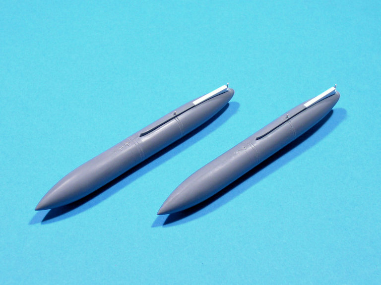

Il y a aussi un souci avec les bidons RP 30 de 1700 litres : ils sont trop courts mais surtout trop maigres (ils devraient avoir le même diamètre que les RP 62 de 1300 litres). Pour la petite histoire, c’est l’ami Jean-Luc (Eagle4) qui me l’a fait remarquer, merci à lui.

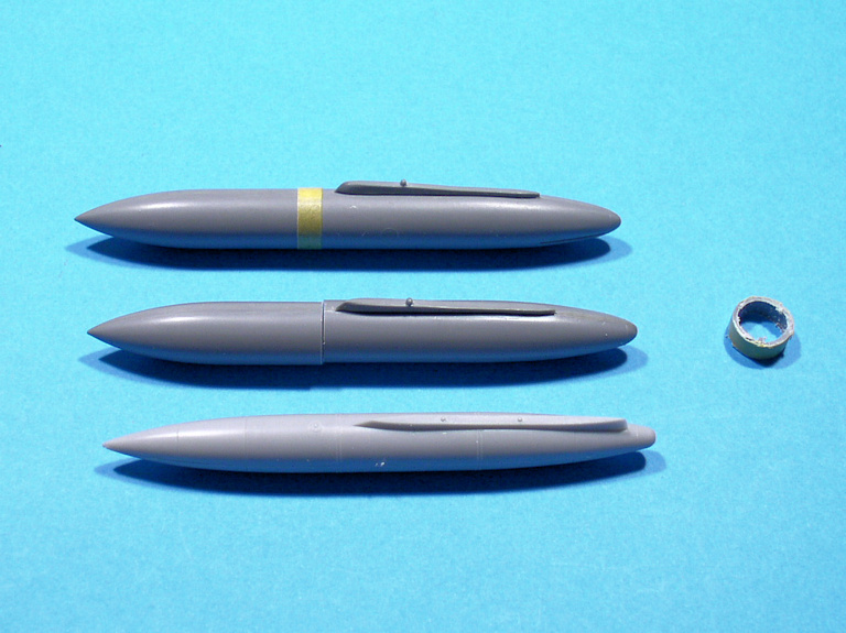

A l’échelle 1, le bidon RP 30 de 1700 litres fait 6,36m. de long pour 0,69m. de diamètre, ce qui au 1/72° nous donne respectivement 88,3mm de long pour 9,5mm de diamètre. Ceux du kit Modelsvit ont une longueur de 84mm (trop courts) et un diamètre de 8,8mm (trop maigres).
J’ai trouvé dans la boîte à rabiots une paire de bidons d’origine Heller, provenant sans doute de leur Mirage IIIE/R/VBA. Leur diamètre s’élève à 9,7mm, ce qui reste dans le domaine du tolérable, et leur longueur à 92mm (là, il va falloir les raccourcir un peu).
C’est ce que j’ai fait en prélevant à chaque bidon un tronçon de 4mm en avant du pylône, là où il est parfaitement cylindrique :
En bas figurent le bidon Modelsvit, en haut celui de Heller d’origine, et au milieu sa version raccourcie.
Mais on voit bien sur cette photo qu’il y a quelque chose qui ne va pas au niveau du pylône : il est trop en avant, trop court et bien évidemment, l’arrière n’est pas conforme. J’ai corrigé tout cela, ajouté des tenons, et gravé quelques détails (points de remplissage et de vidange, trappe de maintenance, et les doubles raccords réunissant les trois éléments qui constituaient le bidon).

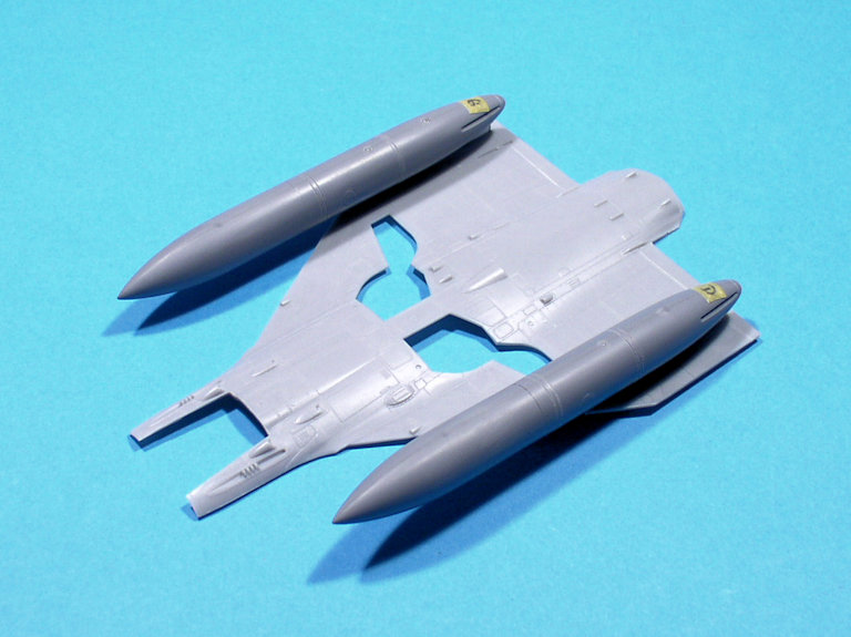

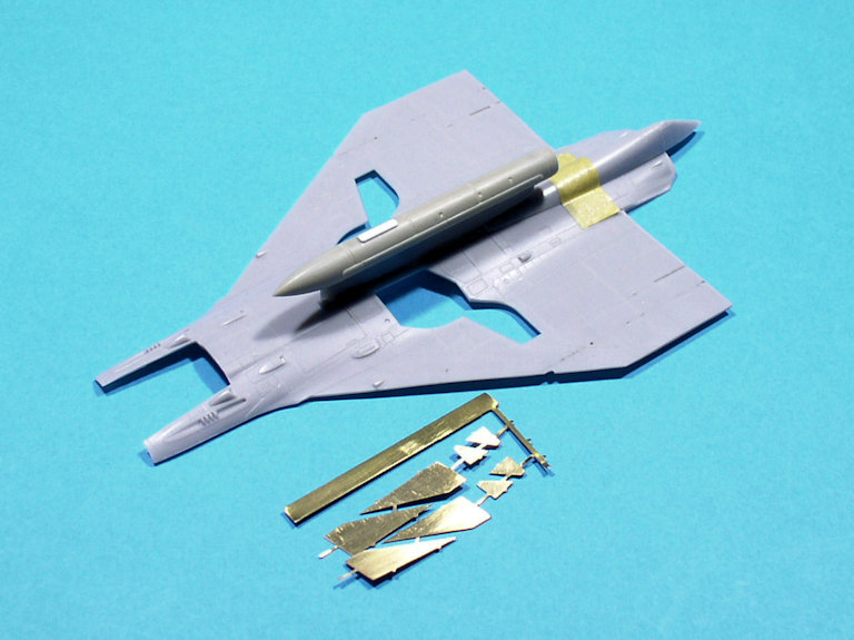

Pour la vue de dessous, je les ai installés provisoirement sous l’intrados :

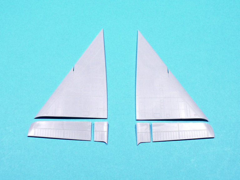

Quant aux empennages, ceux de Heller sont certes utilisables mais je préfère ceux de Modelsvit qui sont d’une part joliment moulés, et d’autre part étonnamment aux bonnes dimensions.

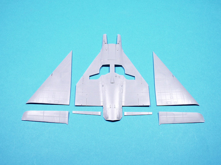

J’ai mis tout cela de côté et je me suis intéressé à la fameuse voilure delta, dont Modelsvit propose une nouvelle conception dans la boîte du Mirage IIIEA/EBR avec les élevons séparés et les carénages de leurs commandes en position baissée.
Je me suis alors dit que ce serait dommage de ne pas en tirer parti puisque la boîte du IIIE ne propose pas cette option. Ni une, ni deux, je sors la scie et … :
Les élevons proviennent donc de la boîte IIIEA/IIIBR mais j’y reviendrai plus tard.

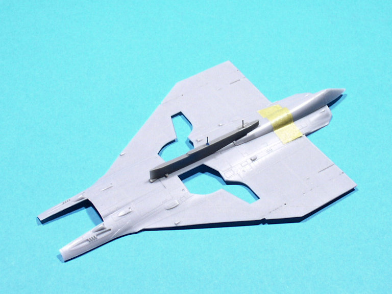

Toujours sur la voilure mais plus spécifiquement sur la pièce formant l’intrados, je devais préparer l’installation du pylône ventral devant supporter le missile Matra AS 37 Martel qui fait partie de la configuration que j’ai choisie pour mon IIIE.
Je savais que le missile était absent de la boîte Modelsvit aussi m’étais-je procuré celui qu’a produit en résine l’artisan belge PJ Productions, moulé avec toutes les ailettes séparées et fourni avec son pylône.
Pour positionner ce dernier correctement, il faut d’abord lui adjoindre deux tenons de guidage qui feront venir sa pointe à 3mm en avant de la limite arrière du châssis-canon, puis reprendre l’échancrure à l’arrière du pylône pour qu’il épouse proprement l’avant du carénage de la quille ventrale :
Pour le missile, ça s’est moins bien passé. Le moulage a des défauts pénibles à corriger mais surtout il est trop court de 3mm. Heureusement que j’ai en stock une boîte d’armement Heller "Hi-Tech Concept" qui contient un missile ARMAT, la version export du Martel en tout point identique. Sa longueur est bonne et les empennages sont fournis en photodécoupe.
Un peu de travail dessus (surtout pour le positionner correctement) et il fera parfaitement l’affaire :
