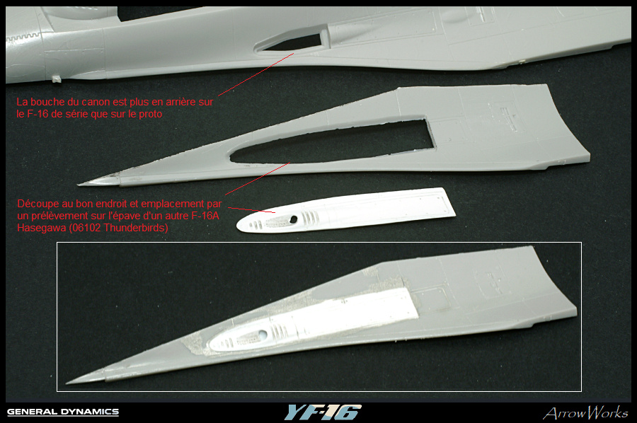

Bon, je pense qu'on peut clore avec succès la phase de faisabilité, pour engager le montage proprement dit !

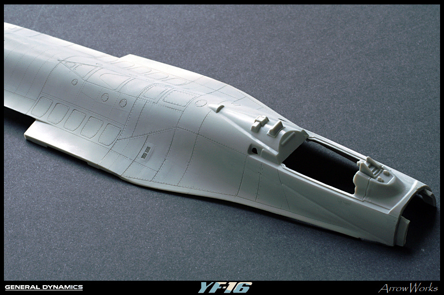

La reconstitution du fuselage est en route.
Donc à venir la partie la plus ch***ante : supprimer puis refaire la gravure !

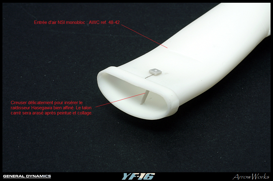

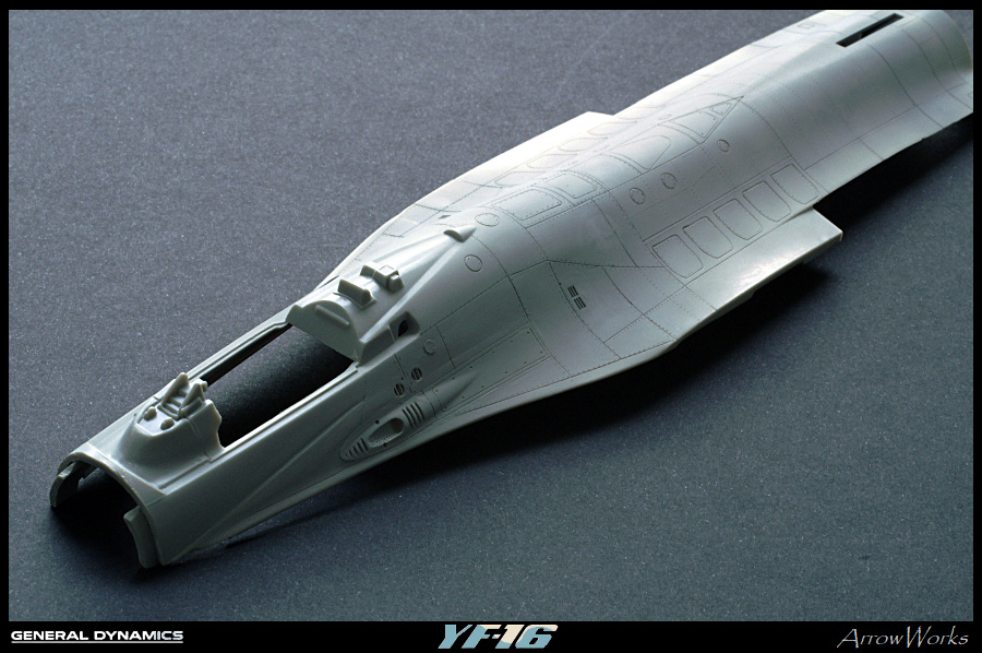

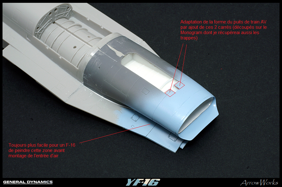

Bon ! Avec la finalisation du dos du fuselage, l'étape la plus délicate de ce projet est franchie. Outre la finition des joints entre les différentes pièces du puzzle, le plus difficile a été de ré-interpréter à partir des photos en ma possession (dont, heureusement, celles du #2 décapé avant restauration) les délimitations de panneaux spécifiques aux protos.
Maintenant, à l'attaque des puits de trains et du cockpit...
