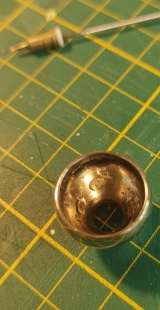

le pire est ailleurs, j'ai bouché successivement mes 2 aéros fétiches, HS Infinity, Ultra, chacun monté en 0.4.
Et même mon vieil Airbrush Badger a bloqué ! Je le dédié aux apprêts, mais là il n'a pas absorbé le gel envoyé : échec!
Rude fut le nettoyage des engins, un mélange similaire à celui de colle blanche avec des cristaux de sucre, hyper rude a enlever. Seule l'eau bouillante y est parvenue Et encore...
Le dernier Aero nettoyé, soit +30min ,avait des gouttes solides dans son godet

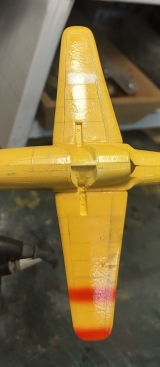

Et puis tu ne le verras pas sur la maquette que tu nous montre parce qu'elle est déjà jaune mais il a tendance a jaunir ce vernis, j'ai eu la mauvaise surprise sur un avion blanc....
Résultat, j'ai abandoné et je suis passé au GX100/GX112 de Mr Hobby comme également dit ici plus haut (dilué à 50% avec le leveling thinner).
