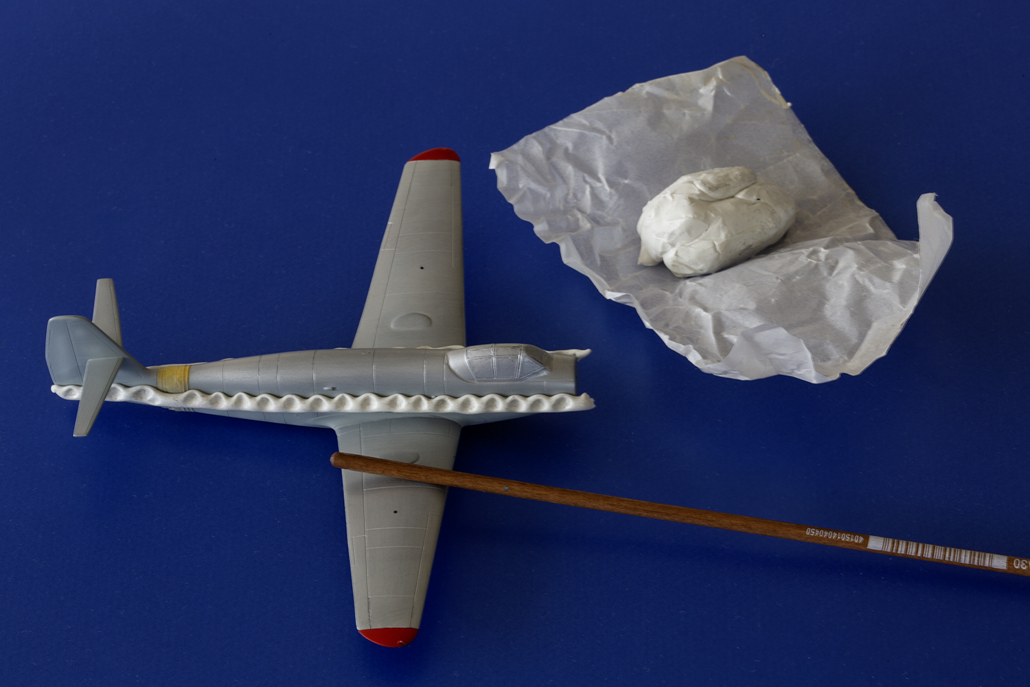

Ceci dit, jamais utilisé de masques flottants ni de Patafix en dehors de dessins complexes comme ce Me 509 :
On remarquera au passage que c'est donc la blanche qu'il faut utiliser.
Ca se fait très bien à main levée, c'est juste une question de dilution de la peinture et de pression du pétard et je ne suis pas plus doué avec un aérographe que quelqu'un d'autre. :wink:
