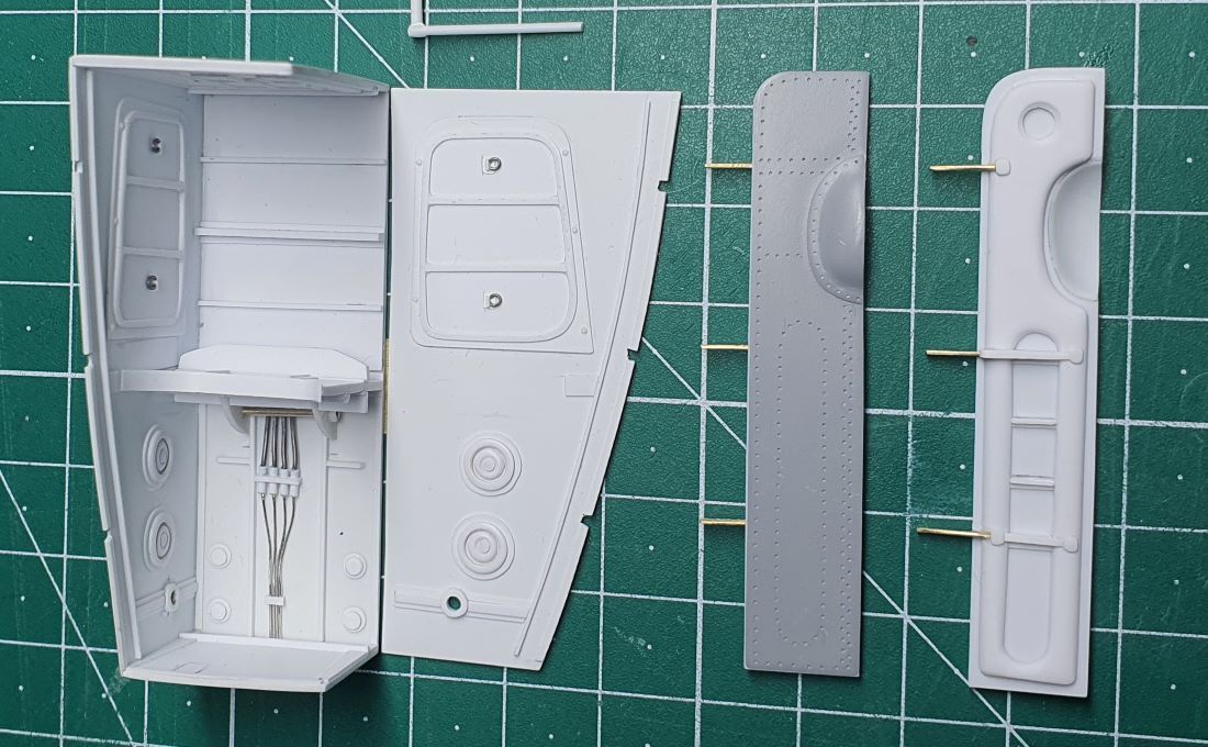

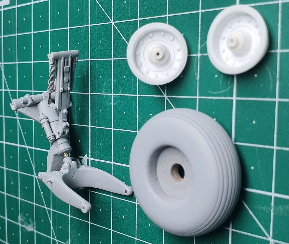

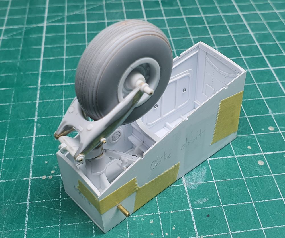

En cette période de reprise de l’activité scolaire, j’ai le plaisir et l’avantage de vous montrer mes devoirs de vacances, à savoir le train avant avec le puits, le fut et la roue.
Le principe de cette partie répond à deux impératifs : toujours cette sempiternelle recherche de solidité en raison de la masse de la maquette, d’autant que je vais ajouter du poids (plomb) pour soulager la partie arrière en utilisant au maximum le bras de levier.
Le second impératif est de construire un puits qui viendra s’insérer sous forme d’une pièce complète dans le logement solidaire du fuselage et déjà en place.

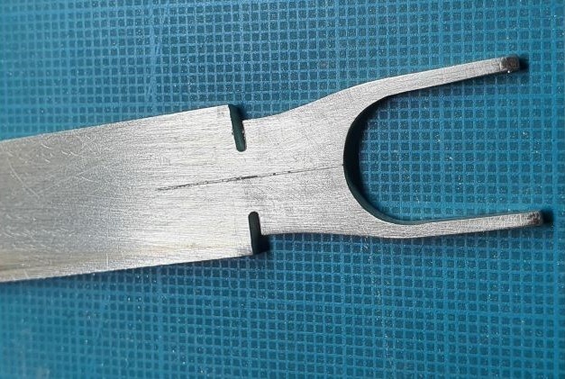

La solidité repose sur la fourche que j’ai taillée dans la masse d’un profilé de laiton de 2mm résistant à souhait.
Ci-dessous l’ébauche de la pièce usinée simplement avec ma perceuse Proxxon et une meule Dremel.
Il faut laisser refroidir l’outil car il chauffe forcément, mais avec de la patience on obtient la pièce finale.
Voici le puits complet avec le train qui se clipse sur deux axes : celui du fut (en métal lui aussi) et celui de la contrefiche.
Une fois enduite, la composition de la pièce avec différents matériaux (métal et plastique) disparait pour ne plus former qu’un objet homogène. Il manque encore un peu de ponçage de la pièce avec une éponge abrasive et un stylo fibre de verre pour avoir un fini de surface bien lisse. Pour info, toutes les pièces "critiques" sont en tube de laiton, seul l'habillage extérieur est en plastique.
Enfin la dernière vue concerne le puits éclaté et les trappes avant qui seront la version longue du Noratlas puisqu’il existe sur cet avion deux sortes de trappes différentes.
