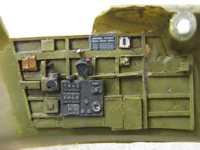

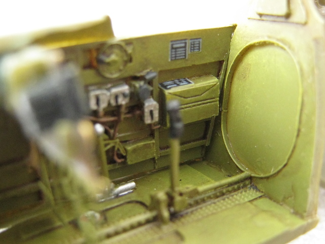

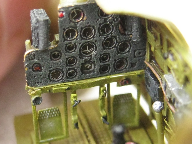

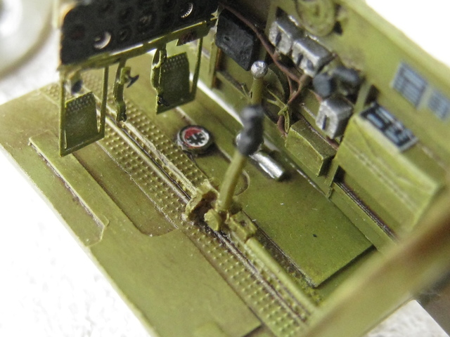

La maquette utilisée ici est le kit AML dans sa version "Profipack". Comme beaucoup de modèles de cette marque, qui me semble-t-il n'a pas sorti de kit depuis un bon bout de temps, nous sommes en présence de pièces plastique très "short run" à la gravure assez fine pour les pièces principales mais avec de tels défauts de moulage pour les plus petites pièces qu'elles en deviennent informes et doivent être refaites ou remplacées. En revanche, le kit est gorgé de magnifiques pièces en résine et en photodécoupe qui permettent d'obtenir notamment un magnifique cockpit:

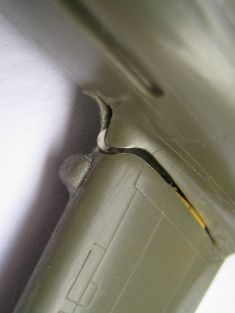

Mais en ce qui concerne les ajustement, c'est (beaucoup) moins beau:
On a de la peine à le croire, mais les pièces sont collées, et c'est ce que j'ai pu obtenir de mieux dans un premier temps... Il s'en suit un long travail de comblement à la carte plastique, à la cyano, au surfacer, du limage, du ponçage, de la regravure... Mais on y vient à bout !
Sur la dernière photo, on voit par transparence le caisson de logement du train fourni par AML. C'est très beau, mais, et je l'ai appris plus tard (pour tout vous dire, cette phase du montage remonte à plus de 10 ans :rouge: ), c'est complétement faux de représenter les logements de trains sans leurs housses de protection en toile, très rarement déposées dans la réalité. J'ai été (comme beaucoup !) trompé à l'époque par tous ces photoscopes d'avions de musées ou de warbirds montrant des logements de trains sans housses...

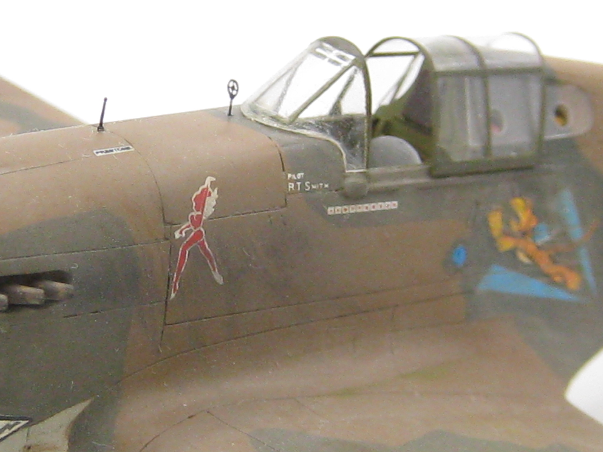

Pour revenir au modèle, le nombreux accessoires ont été utilisés: décals Eaglecals, tubes de mitrailleuses et pitot Master, roues en résine Barracuda, verrière thermoformée Squadron pour le pare-brise et la partie coulissante, les vitres de custode étant réalisées en rhodoïd découpé sur mesure (et il a fallu de multiples essais !)

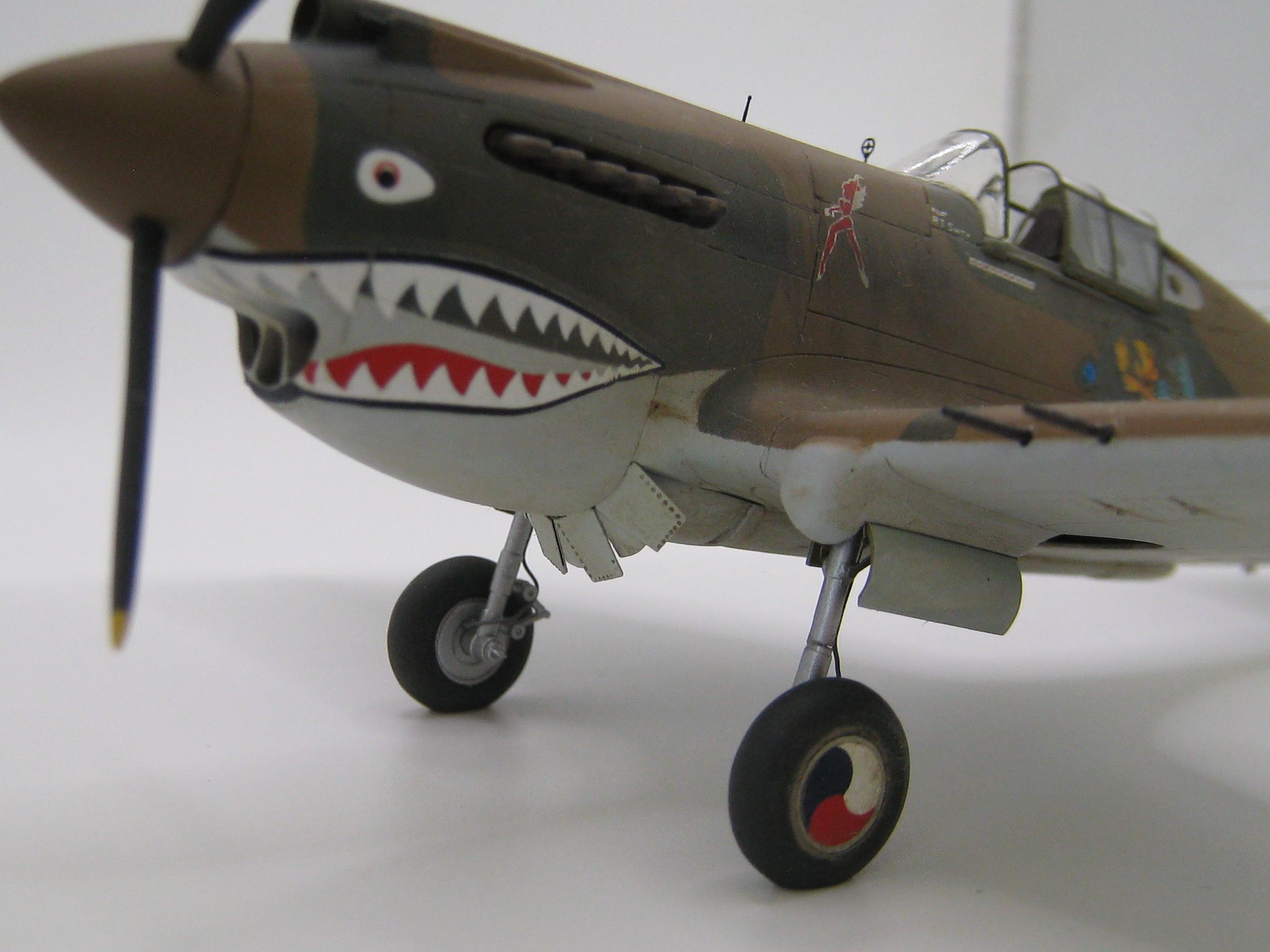

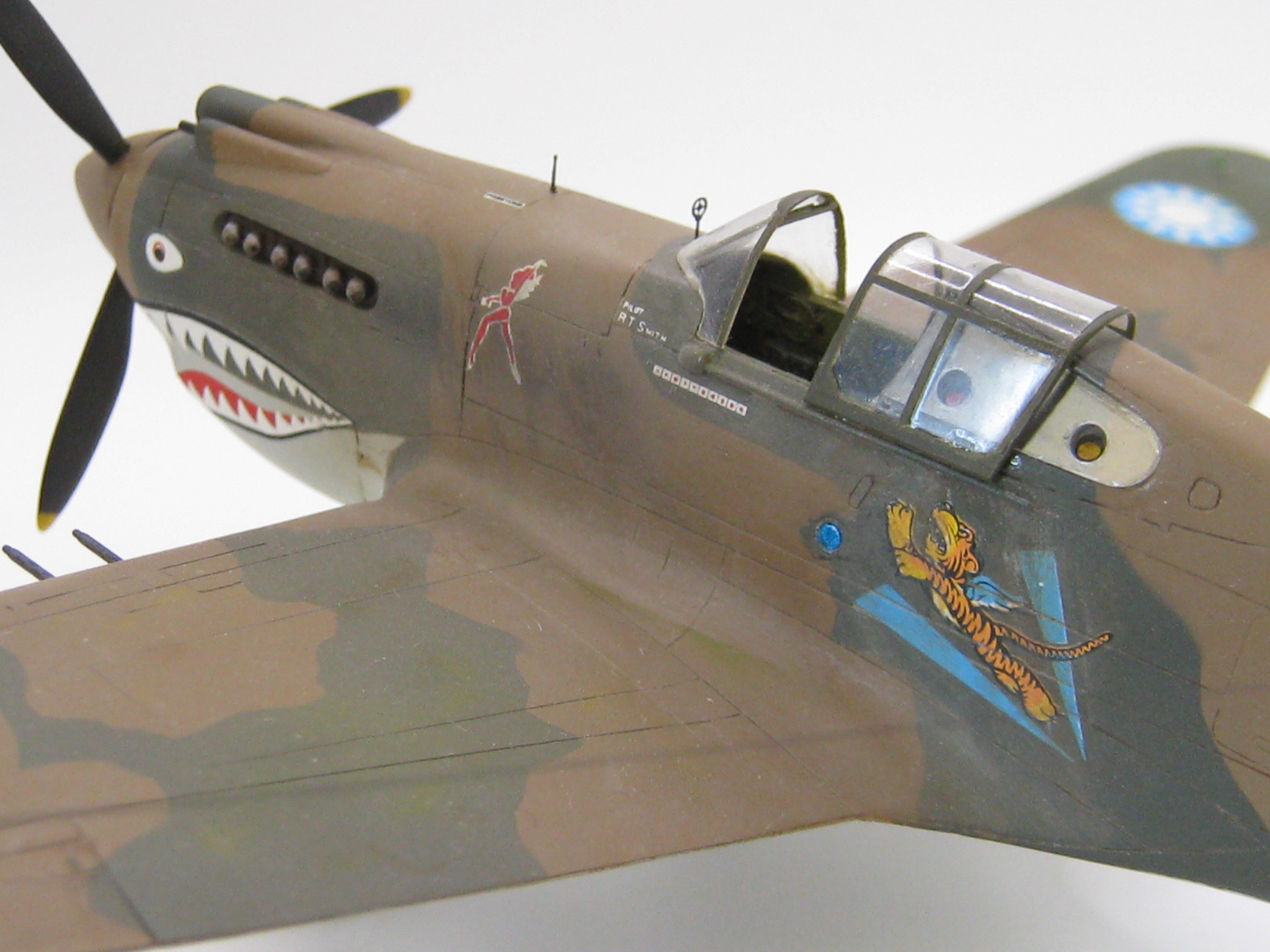

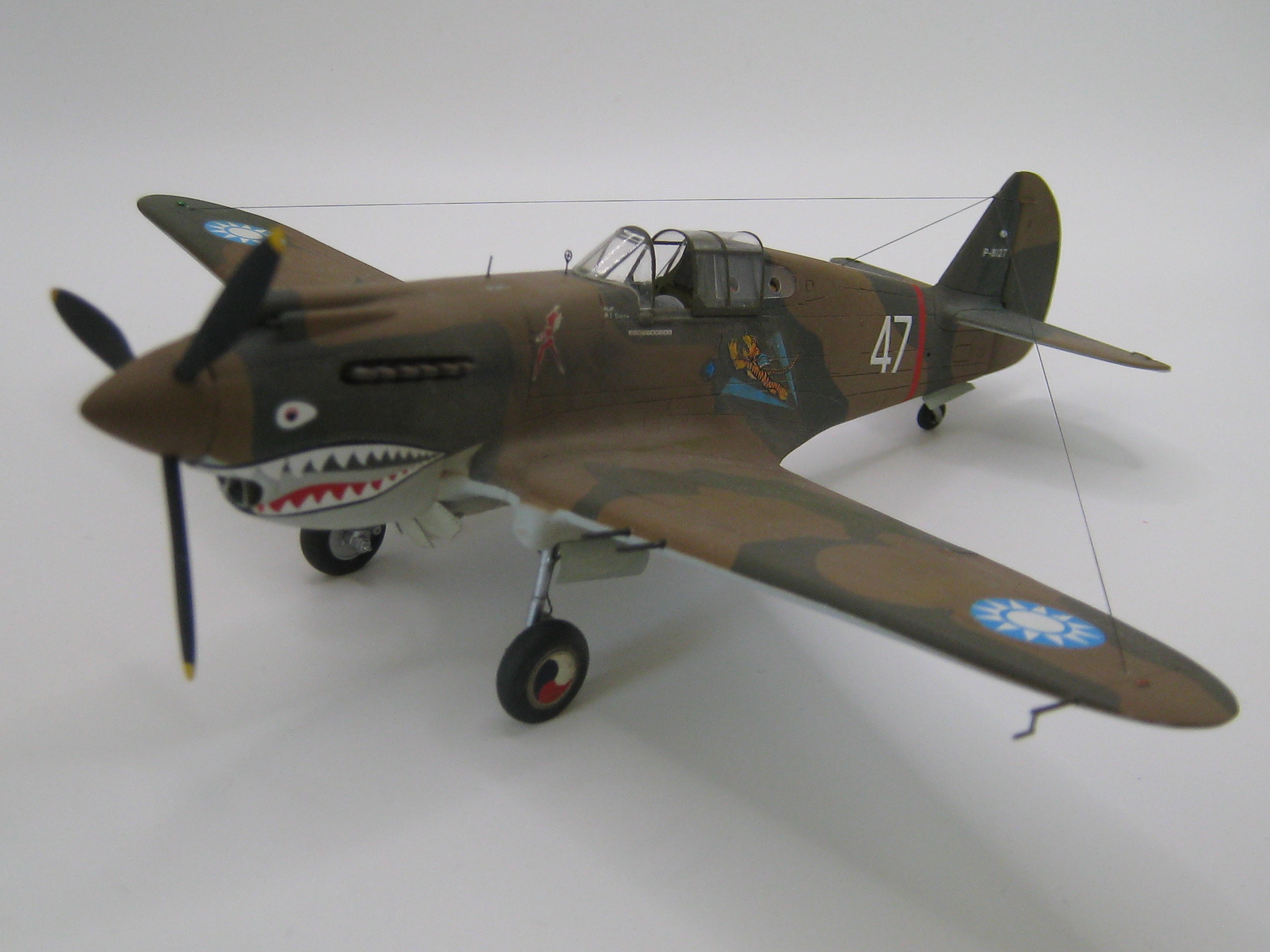

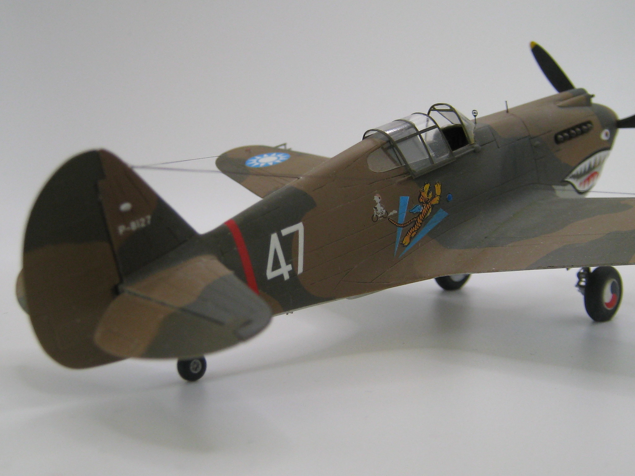

Je crois avoir tout dit, et maintenant, place aux photos du modèle fini:
Comme vous pouvez l'imaginer, je doute d'en refaire un autre un jour, et si je devais refaire un P-40C, je prendrais je pense le modèle Airfix qui semble un peu moins "sportif" !
Merci par avance pour vos remarques et commentaires et à bientôt.

AeroplaneBlinde a écrit :Quand on voit notamment les avant/après du raccord aile/fuselage, on ne peut que saluer la persévérance !
Et la performance. Rien que parvenir à obtenir le bon dièdre avec un P-40 ou un P-36/H-75 AML en est une.
Oui, bien vu Jean-Luc ! On voit bien là en toi un grand connaisseur de la maquette AML ! Eh oui, j'avais oublié cette joyeuseté: la pièce formant l'intrados des deux ailes et le ventre de l'appareil a la particularité d'avoir un dièdre proche de zéro, ce qui, pour un P-40, est plutôt fâcheux !
J'avais donc pratiqué à l'intérieur de la pièce une saignée à la scie, dans l'axe longitudinal, en réalisant une fente dans les parties les plus massives (avant et arrière) et jusqu'à arriver à la transparence du plastique pour la partie centrale, puis "replié" les ailes autour de cette "charnière" et contraint et solidifié le tout en collant à l'intérieur un longeron en carte plastique épaisse, en forme de V très aplati, en contrôlant la chose avec un gabarit en carton reprenant le bon dièdre.
Et au final, j'étais assez content du résultat :wink:

La macro ne rend pas justice à ta peinture qui a l'air d'être du même niveau que ton montage.

nicod520 a écrit :Oui, bien vu Jean-Luc ! On voit bien là en toi un grand connaisseur de la maquette AML ! Eh oui, j'avais oublié cette joyeuseté: la pièce formant l'intrados des deux ailes et le ventre de l'appareil a la particularité d'avoir un dièdre proche de zéro, ce qui, pour un P-40, est plutôt fâcheux !
Ce n'est pas tout-à-fait ça, c'est un ami qui s'y est frotté il y a quelques années et quand il m'a raconté ses déboires et notamment ce souci de dièdre, j'ai acheté le nouveau moule Airfix qui venait de sortir. Au moins, je partirai sur de bonnes bases.

La verrière, c’est de l’injecté?
