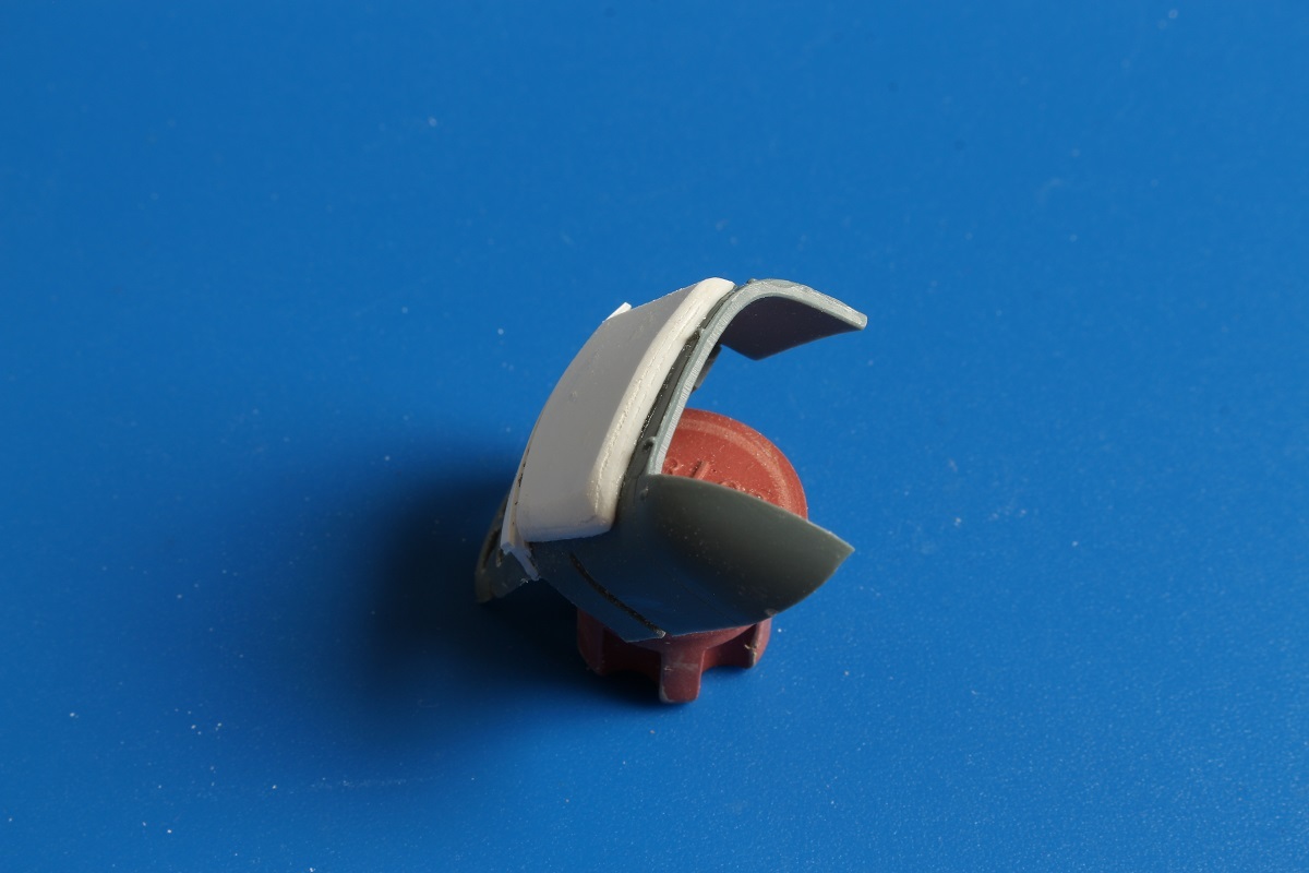

En fait, même si cela demande un peu de travail, l'opération n'est pas très compliquée. Pas mal d'ajustage et travail à la lime. J'ai collé trois épaisseurs de carte plastique de 05 mm et j'ai mis çà en forme incurvée pour épouser le galbe de la porte.
Ensuite, mise aux dimensions et collage à la cyano.
A présent, il va falloir poncer pour obtenir les bonnes formes et les bon raccordements.
Ensuite, il faudra percer le logement des glaces qui devra être revu car les vitres de cette version sont plus petites que celles fournies par LFModels, et revoir les raccords et les ouvertures côté moteur et en arrière des portes.
