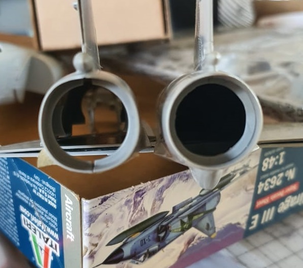

Je n'irai pas jusque là !!! Il a un gros derrière comparé aux Heller et Eduard, la forme au niveau des trappes est "bizarre" , la gravure est absolument positive... on doit pouvoir s'en passerRENAUD a écrit : lun. 11 nov. 2024 08:59 Désormais on saura que c'est le Mirage IIIE ITALERI le meilleur, toutes marques confondues.![]()
D'ailleurs concernant le derrière, voici le Kinetic à gauche en comparaison, pas franchement circulaire lui... qui a raison ?

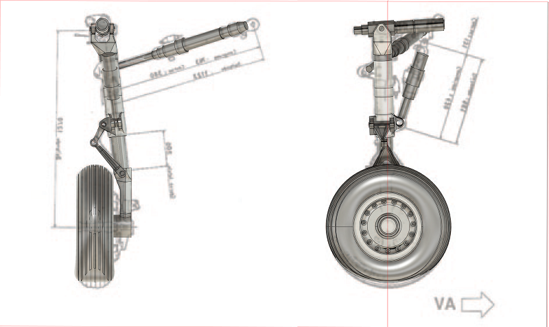

Pour clôturer momentanément le chapitre du train AR ( en tout cas pour ce montage ), j'avais oublié de faire le parallèle avec celui d'Eduard pour le IIIC
Il est 2 à 3 mm trop haut, il faut le recouper entre le compas et le point d'attache du vérin de relevage, idéalement le percer pour mettre un bout de corde à piano avant de recoller les morceaux.

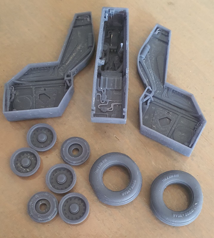

Nouvelle roue avec moins de stries, marquage parteil des pneus et jante affinée :
Je changerai de résine pour une plus fluide pour les pièces définitives, celle là me bouffe les détails.

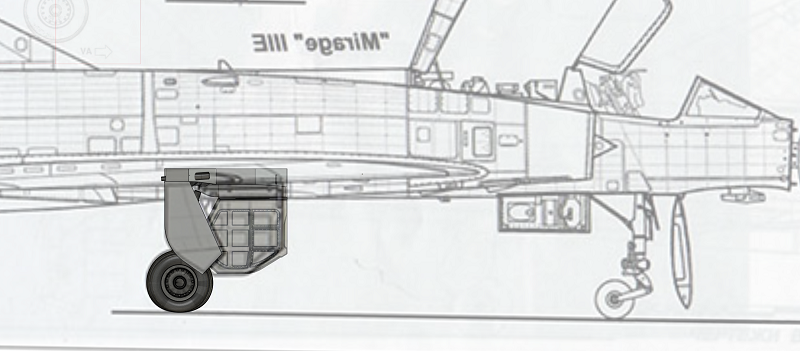

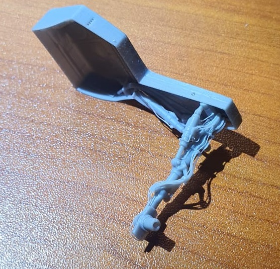

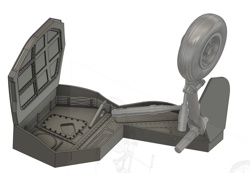

Il est temps de se pencher sur le train AV conjointement avec le puits de train avant.
Voici ce que j'ai en main
Les dimensions sont sensiblement équivalente, suivant comment est traité le puits de train en plus, sauf que Eduard s'est bien planté sur l'angle de la fourche et ça se voit ! Et comme il m'en reste deux à faire...
Sinon Heller et Italeri ont opté pour des demi trains, Kinetic bah il faut faire passer en force la fourche sur la roulette avant et Eduard c'est le train complet avec une 1/2 fourche et l'autre 1/2 fourche à coller en emprisonnant la roue, le raccord est moche.
Le puits de train actuel, qui va prendre un bon coup de dremel , sans regret. En plus le point d'attache du vérin me semble faux.

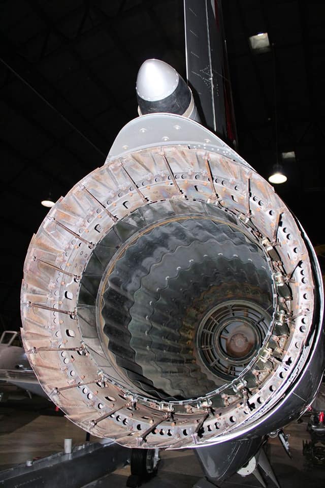

Si on se fie à ce plan ce serait plutôt le Kinetic :Steph737 a écrit : lun. 11 nov. 2024 12:25

En fait, le croupion a l'air d'avoir une section ronde au final, pour s'adapter à la forme circulaire de la tuyère, mais la connexion au fuselage se fait via une section moins régulière, du fait de la présence des systèmes de fixation du susdit croupion.
Du coup, les deux ont raison et tort à la fois, AMHA...

D'accord avec ça, Le Kinetic est franchement pas circulaire au bout, Le Heller (IIIB/C) et le Italeri sont assez proches, diamètre un peu plus faible chez Heller , la tuyère de l' Atar 9C est juste (pas grave c'est pas celle là qu'il faut).

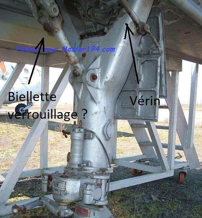

Je m'interroge aussi ( pour plus tard ) sur le système de rentrée du train pour le III B qui me semble différent, avec un vérin latéral et une contre fiche centrale surement pour le verrouillage. ( surement dû au manque de place dans le puit du IIIB. Je crois que sur le IIIS c'était le même principe en plus costaud )
Merci pour le plan, on dirait un document "maison", tu n'aurais rien pour le train avant par hasard ? j'ai beaucoup de photos mais jamais bien axées...

Test du puit avant, pour voir ce qui en ressort, je vais pouvoir continuer mes serpentins sur les grosses conduites, ça rend pas mal (mais c'est ch... à faire ! )
insertion à blanc, je vais pouvoir reculer un peu la cloison arrière, à force de gratter pour que ça rentre j'ai un peu plus de place que prévu.

Impression définitive et première erreur machine, il manque qq couches sur les roues arrières...
La baie gauche s'est mal positionnée et la cyano a été plus rapide que moi, à moins de tout casser et de refaire,.... bah ça va rester comme ça tant pis
Du coup c'est beau de loin , et encore, mais c'est loin d'être beau

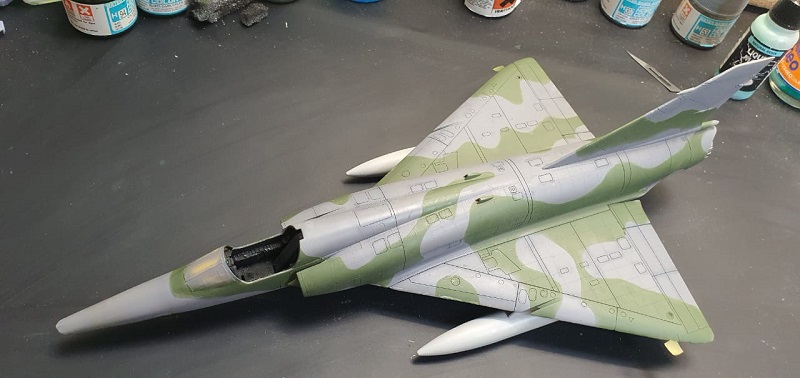

Le pied de pare brise a demandé un gros mastico-ponçage, 3 fois... ce n'est pas parfait, difficile de poncer vu les formes ( la phot c'est le début, pas la fin ! )
Pré ombrage en mode gros bourrin ...
Et une couche de gris pas trop appuyée
On arrive à la partie masquage pour la seconde couleur, je pensais au départ découper des masques à la silhouette mais 1/ je veux tenter un appareil patiné et donc le camo à bord franc n'est pas idéal et surtout 2/ ça demande de dessiner les masques d'après les planches de déco mais en les modifiant pour tenir compte des surfaces réelles sans louper les raccords ailes/fuselage, pas simple et long.
J'ai fini par me rabattre sur le classique patafix/maskol et là pas mal de soucis, ma patafix ne colle vraiment pas bien et je me suis rendu compte trop tard que l'un de mes masques liquide était périmé ( à moitié pris dans la bouteille ), je n'aurai pas du insister....
Résultat des courses, à gauche avec le masque vallejo ça va à peu près... malgré quelques inégalités d'aspect des bords
à droite avec le masque Mr Hobby périmé.... la petite cata , le masque a attaqué la peinture grise
Bévue rattrapée en re-masquant sommairement le vert et en repassant un voile de gris aux endroits critiques
