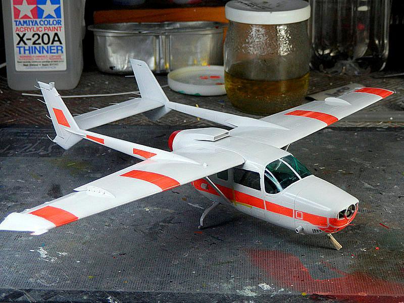

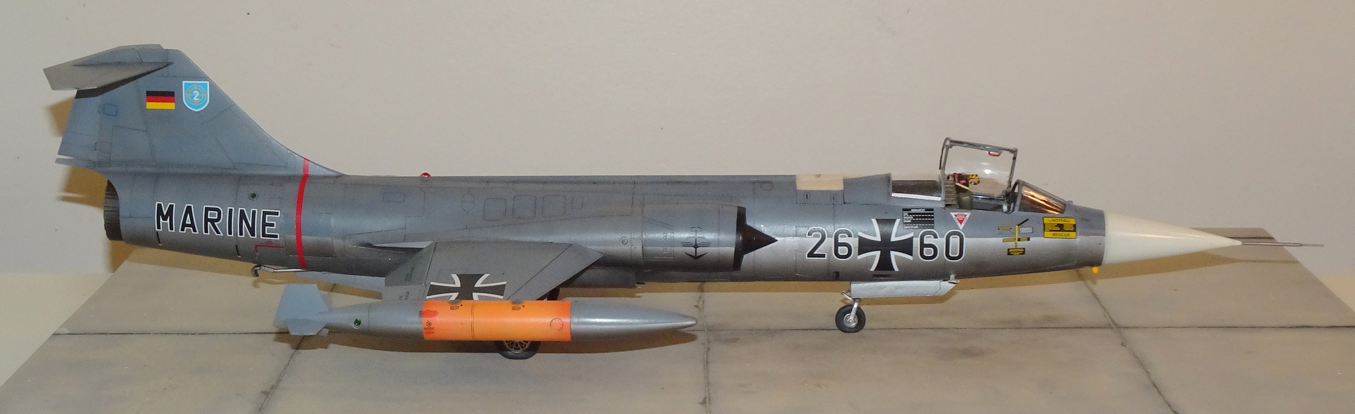

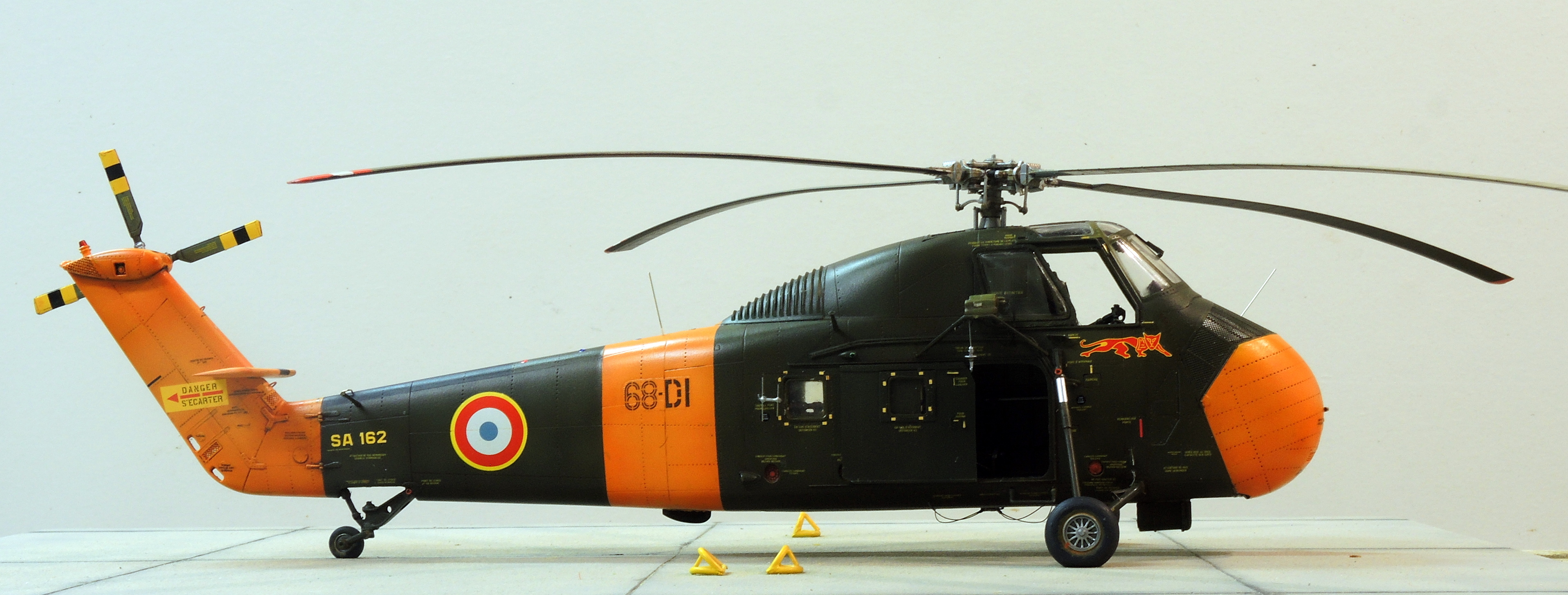

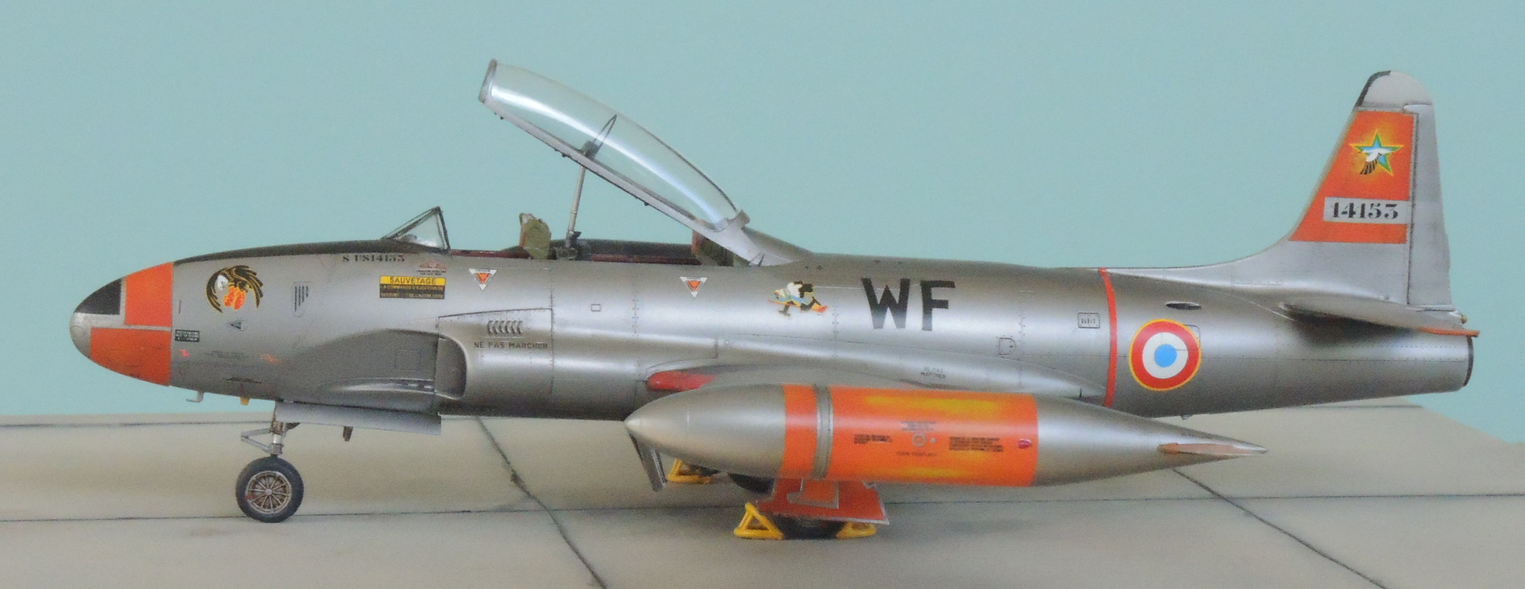

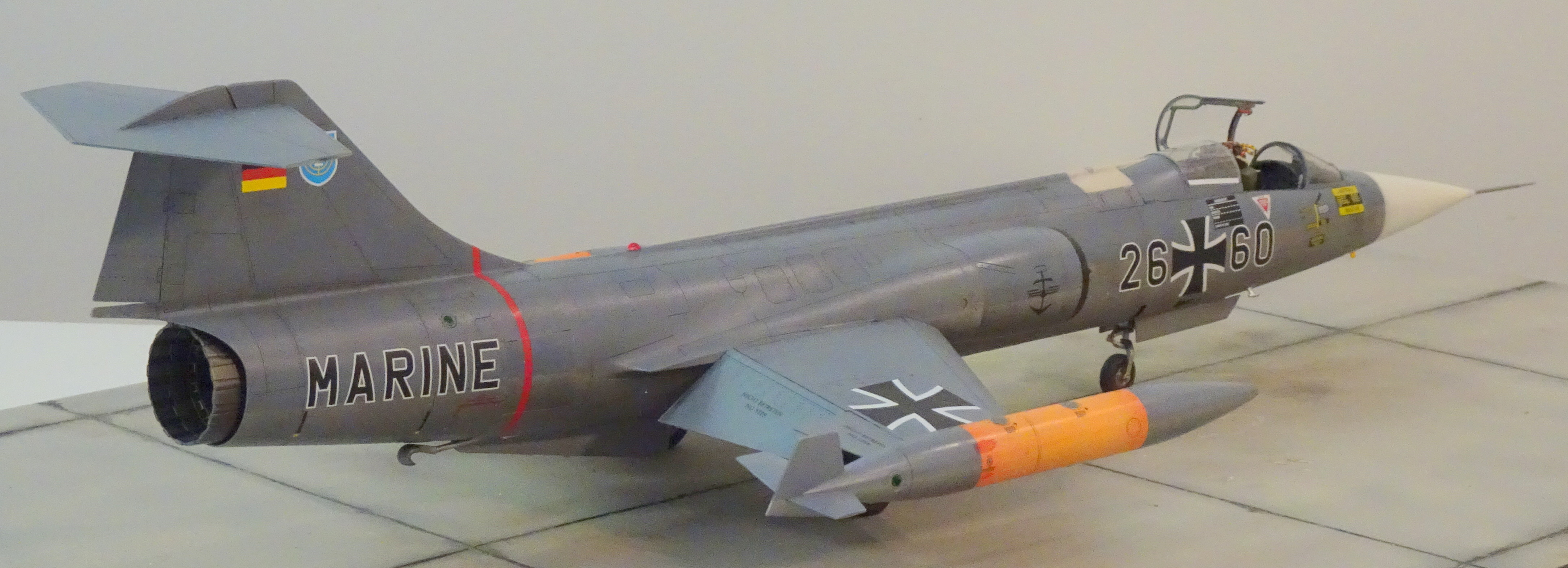

Pour ne pas rallonger le discours, voici quelques images de ce que ça donne :
