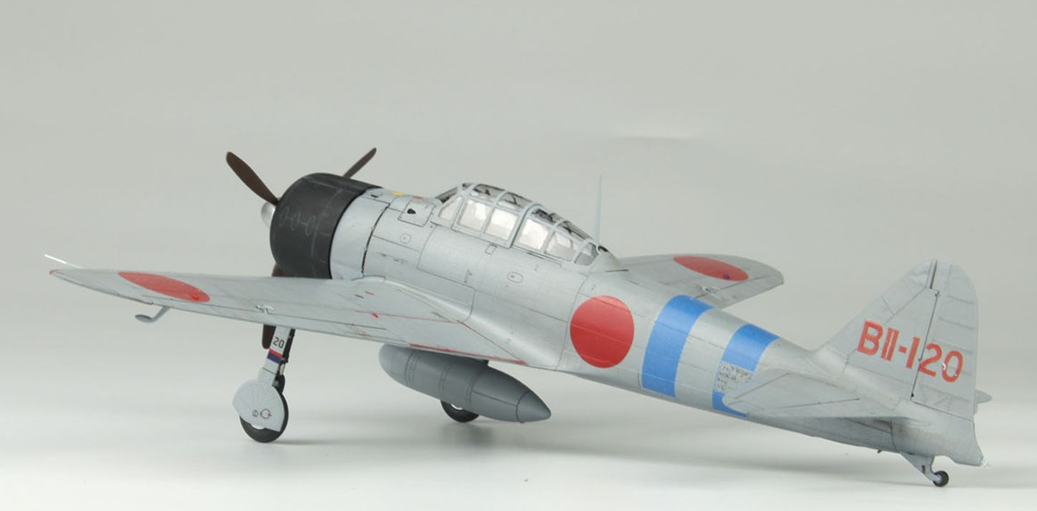

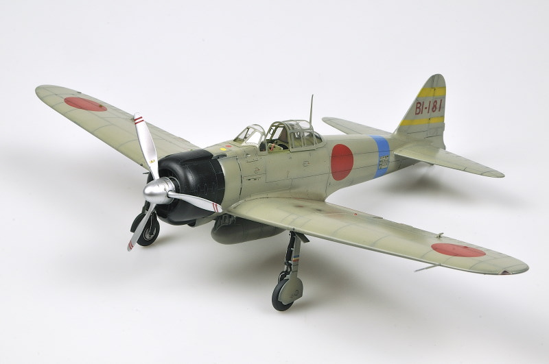

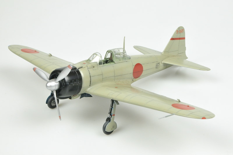

J'avais utilisé la Real Color sur le mien
Cela donnait ca sur le Eduard et le Hasegawa
