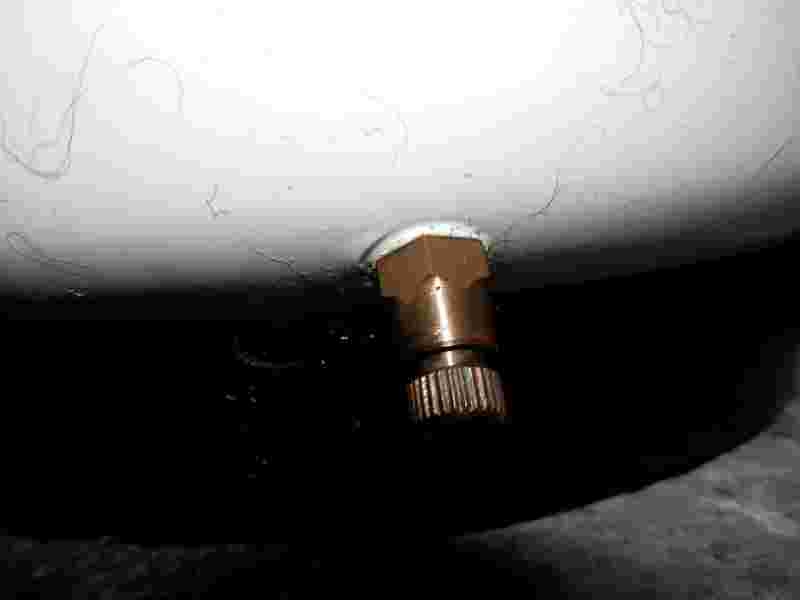

waroff a écrit : sam. 7 déc. 2024 10:20 ça ne ressemble aucunement à une vis de purge....
Si, sur les Mécafer du club, la vis de purge ressemble exactement à ça.
Re: Compresseur: huile dans la peinture? c'est fini...
waroff
Messages : 8429
Message par waroff »
Manu a écrit : sam. 7 déc. 2024 10:30 Si, sur les Mécafer du club, la vis de purge ressemble exactement à ça.
c'est du lourd!..
Messages : 6624
Bonjour Waroff.
C'est trompeur, car l'axe de la cuve est vertical (voir vue d'ensemble) et donc la purge est bien au point bas.
Messages : 9213
waroff a écrit : sam. 7 déc. 2024 10:35
c'est du lourd!..
Ah oui ! Sur le mien (modèle 6L) :ça ressemble au moins à une vis de purge.
VIS DE PURGE.JPG (26.6 Kio) Vu 465 fois

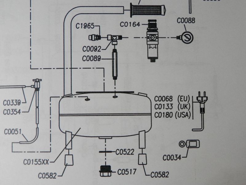

D'après la notice ce serait ton modèle. L'étanchéité de ton gros boulon se fait avec une rondelle en aluminium (réf. C0522) et je me demande s'il n'y a pas une oxydation qui bloque ce bouchon ? Comme ce six pans est esquinté il te faudra sûrement une clé à griffes de plombier ...
Le robinet de purge est le C0354 - RUBINETTO SPURGO (sic)

Si la vis de purge et la cuve sont en acier et la rondelle en aluminium, il y aurait un risque de corrosion électrostatique par différence de potentiel.
Selon le plan transmis par RENAUD, il y aurait au moins 2 piquages, en partie haute, qui permettraient d'inspecter visuellement le fond de cuve, sous réserve de refaire ensuite l'étanchéité des accessoires qui y sont fixés.

Il y a un robinet de purge et une vis de vidange d'huile de la cuve;
-Le robinet de purge : sur la photo de Nonoece => évacuation condensats gras dans la bouteille plastique
-La vis de purge de la cuve: Comme le confirme Manu.
Avant de sortir la pince étau , je tenterai de desserrer cette vis de purge avec une douille 6 pans.

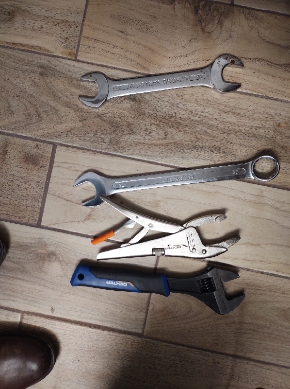

-Echec sur le boulon de la purge: 2 clés achetés, huile passée, touça touça, ...j'ai juste accru ma liste de jurons :gene3:

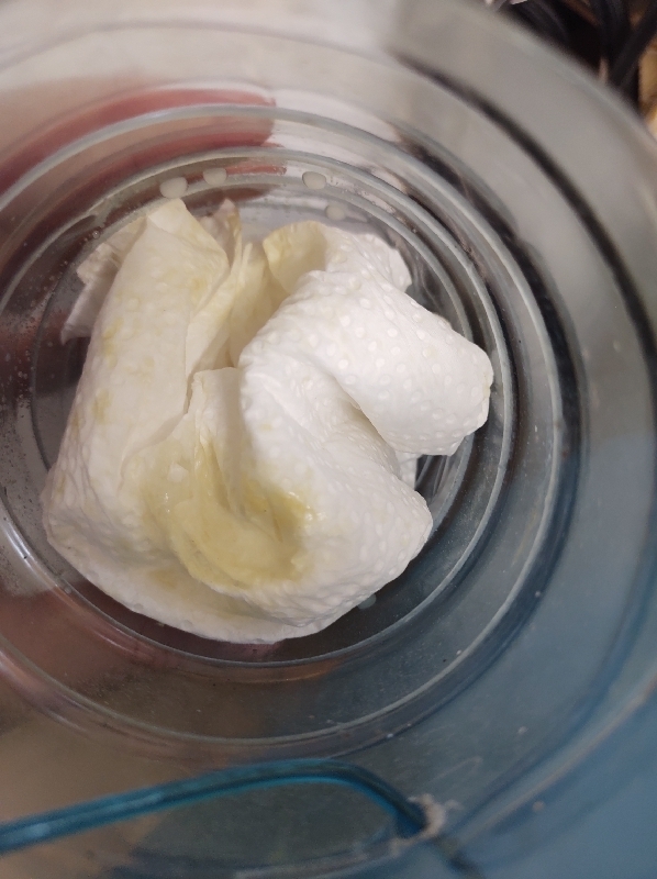

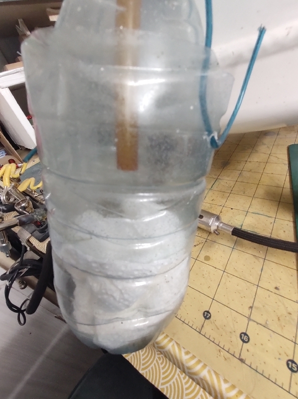

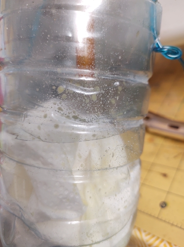

Attention, en séquence photos de la 8eme purge après ces opérations, c'est parti:
Ouaiiiiiiiis, je purge :-P
Merde , ça crache de l'huile!! 8|
ça y est j'en ai marre :hurt5:
pas trouvé en 32, qui un chouïa trop grand

j'ai tout essayé, wd40 et décapeur thermique, et toute une série de clés
je suis bien équipé après 3 passages chez leeroy :mrgreen: :mdr3:
mais que dalle, je n'y parviens pas....

Ce qui est sûr : j'ai de l'huile qui sort par le robinet de purge C0354 ( oui jean marc,, c'est celui ci que recueille ma bouteille, le seul robinet dessus).
Encore un essai après du repos, a l'instant, et ça crache jaune sévère, comme avant. A croire que mon huile passe dans la cuve, ou la cuve est pleine :mdr1:

Ah...
Je t'avoue que je ne me suis pas penché plus que ça sur la question, mon compresseur fonctionnant très bien jusqu'à présent.
j'ai regardé les sparmax, SANS HUILE, ça semble pas mal, tant pis pour les dB, mais ça coûte encore un demi-rein ....ce n'est pas le moment.
