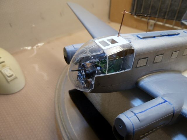

Petite avancée , la verrière est en place « ouffff !enfin !» réalisation du mat d’antenne HF dans du fil électrique de 1,5 bien modifier(le mat de la boite est trop souple ) pour le câble de l’antenne madame cherche son fil de couture noir « pas moi » ;
voila pour une présentation du rendu avant la mise en peinture
Re: NC 701 Martinet de l'IGN au 1/48 Special Hobby
Super bon boulot jusque-là. Mais pour moi, le fil d'antenne est beaucoup trop gros pour l'échelle.

Je vous rassure l’antenne HF vas être déposée pour la mise en peinture , c’était juste une présentation pour vérifier le rendu des « tendeurs » en fil de cuivre de 0,15 et de la position des revois sur le mat d’antenne .elle serra mieux réalisée au final.
Pour le diamètre du câble d’antenne il fait 0,15 ,ce qui est qui correspond a 7,2mm ,ce qui est cohérent avec le diamètre d’un câble HF filaire
