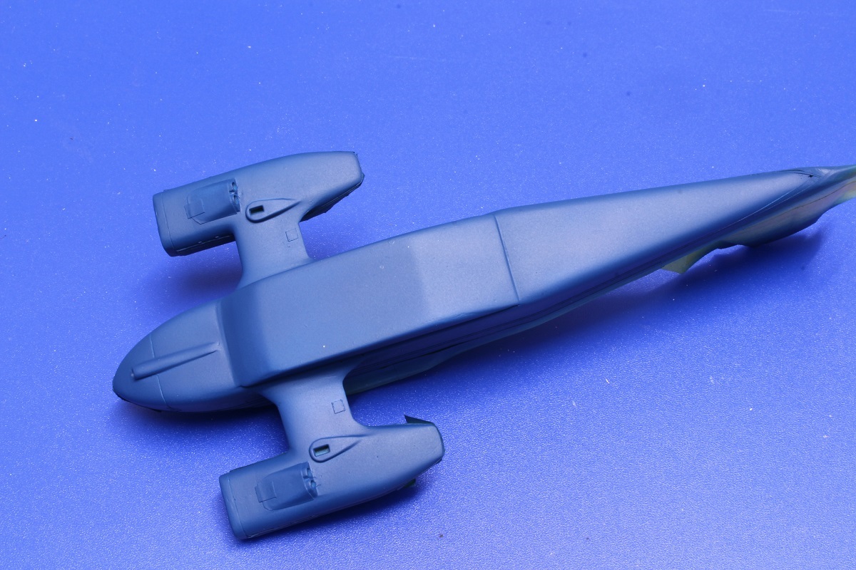

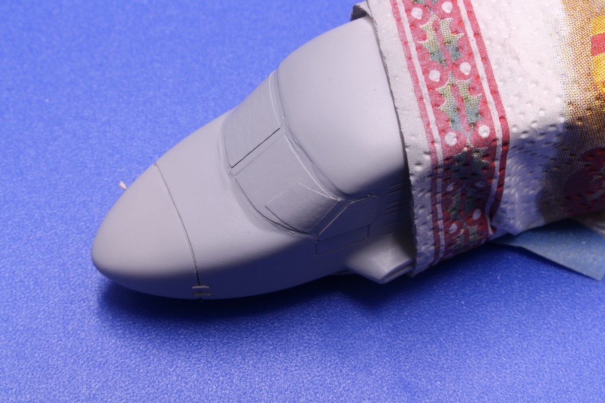

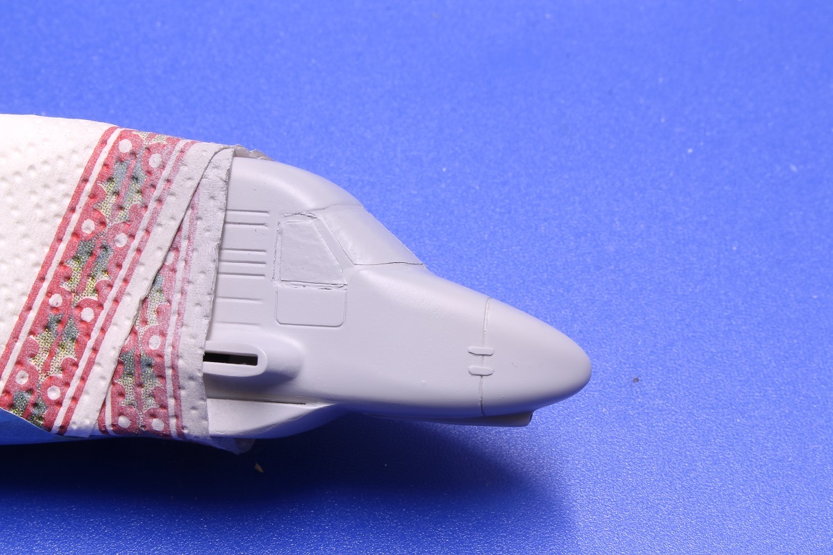

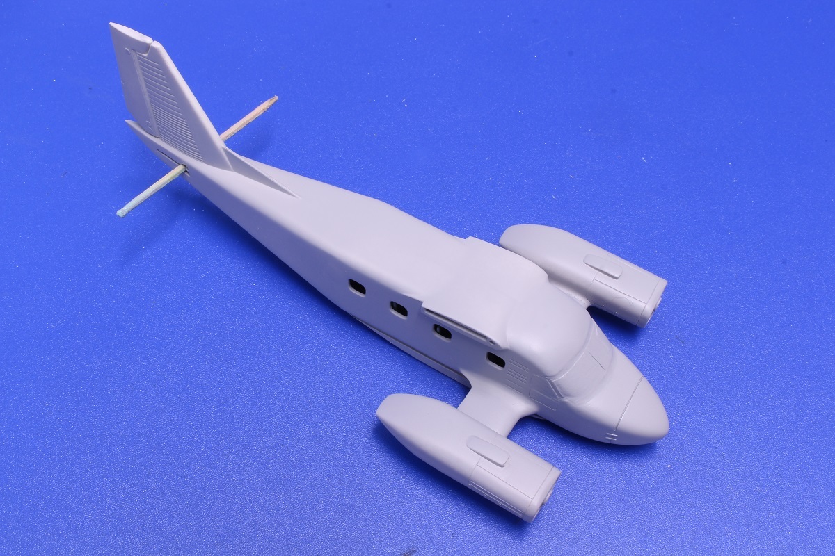

Cette fois les retouches de raccordement verrière sont terminées, un deuxième voile de gris valide les retouches au Dulux Putty lissé à 'eau.

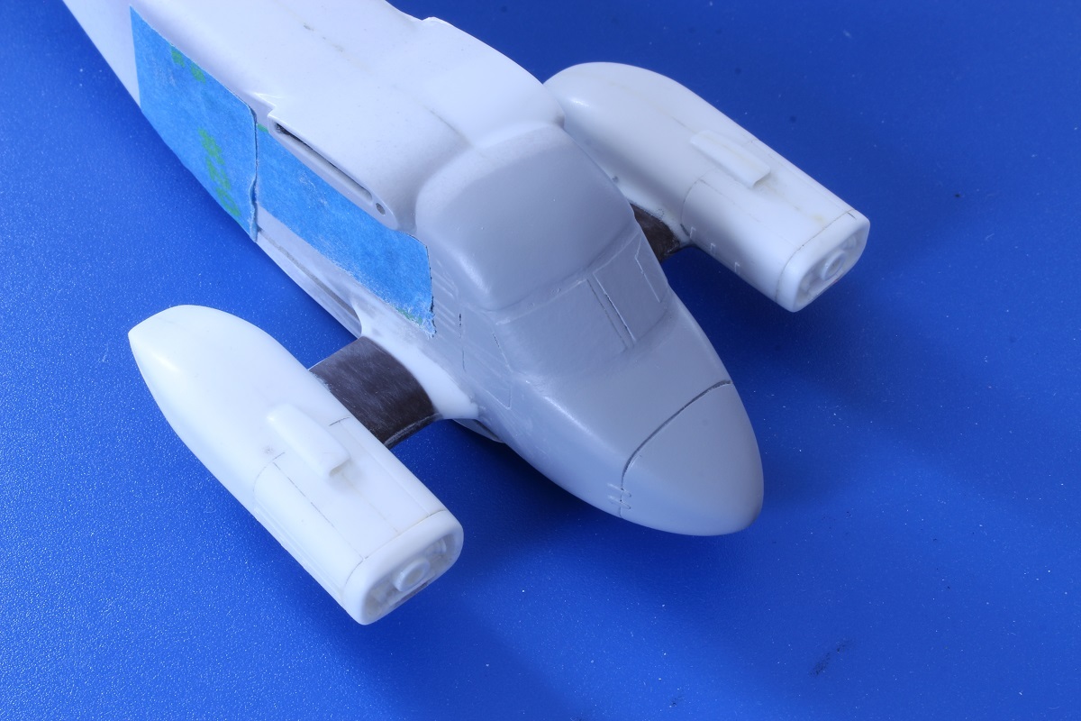

Les nacelles motrices ont été collées hier soir à la cyano suivi aussitôt d'un joint cyano/ talc pour renforcer la zone et permettre d'avoir un raccord parfait solide et sans traces après ponçage.
Ce dernier a été effectué ce matin...

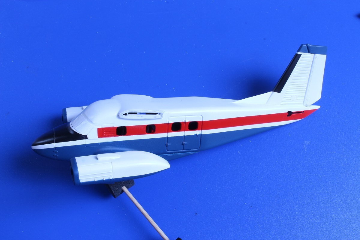

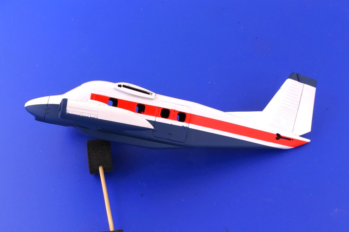

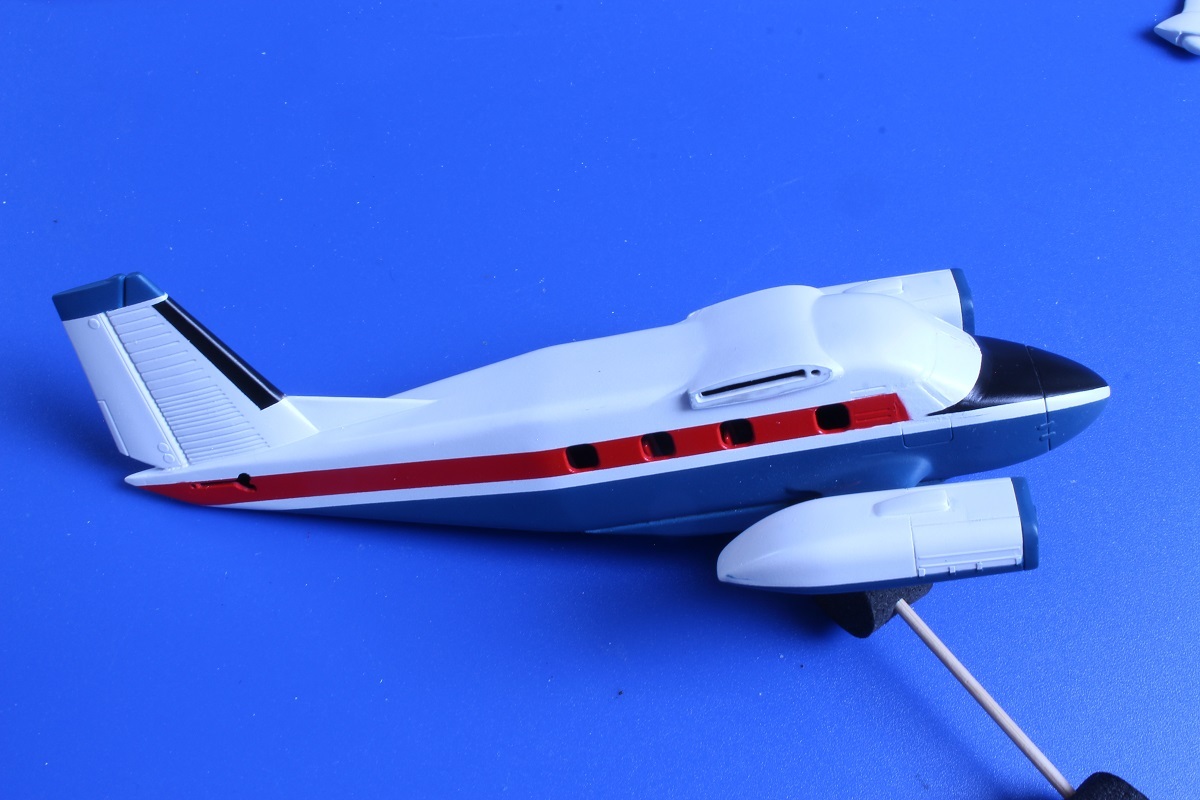

Compte tenu du choix de ma décoration et des nombreux masquages qui seront nécessaires, je pense que je vais passer à présent à l'application d'un voile gris sur l'ensemble, puis d'un voile de blanc avant de passer à l'application du bleu marine sur la partie inférieure du fuselage, puis de la bande rouge et je finirai par le dessus du fuselage et la voilure après l'avoir posée et raccordée au fuselage.
Il y a besoin d'organiser les différentes opérations avant d'entreprendre cette décoration car la présence et situation des nacelles motrices et d'une voilure haute ne sont pas faites pour nous faciliter la tache.
A suivre.
