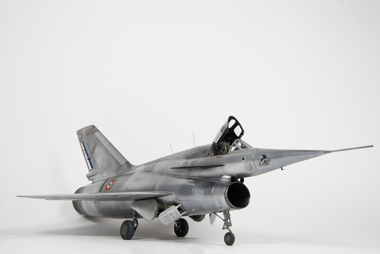

Bonsoir et pardonnez moi pour cette absence de réponse, quelque peu occupé, mais un très grand merci à tous, vous m'avez donné la force plus que nécessaire à la réalisation de ce Griffon.
Un autre Merci particulier à emmanuel GATO pour son expérience du sujet qui m'a fortement aidé sur à peu près tous ce chantier, ainsi qu'à Manu pour m'avoir aidé à trouver la maquette dont j'aurais pu au final bien me passer
. Merci également à frèreLeO pour m'avoir donné son avis en cours de montage lors d'un passage éclair dans le sud !

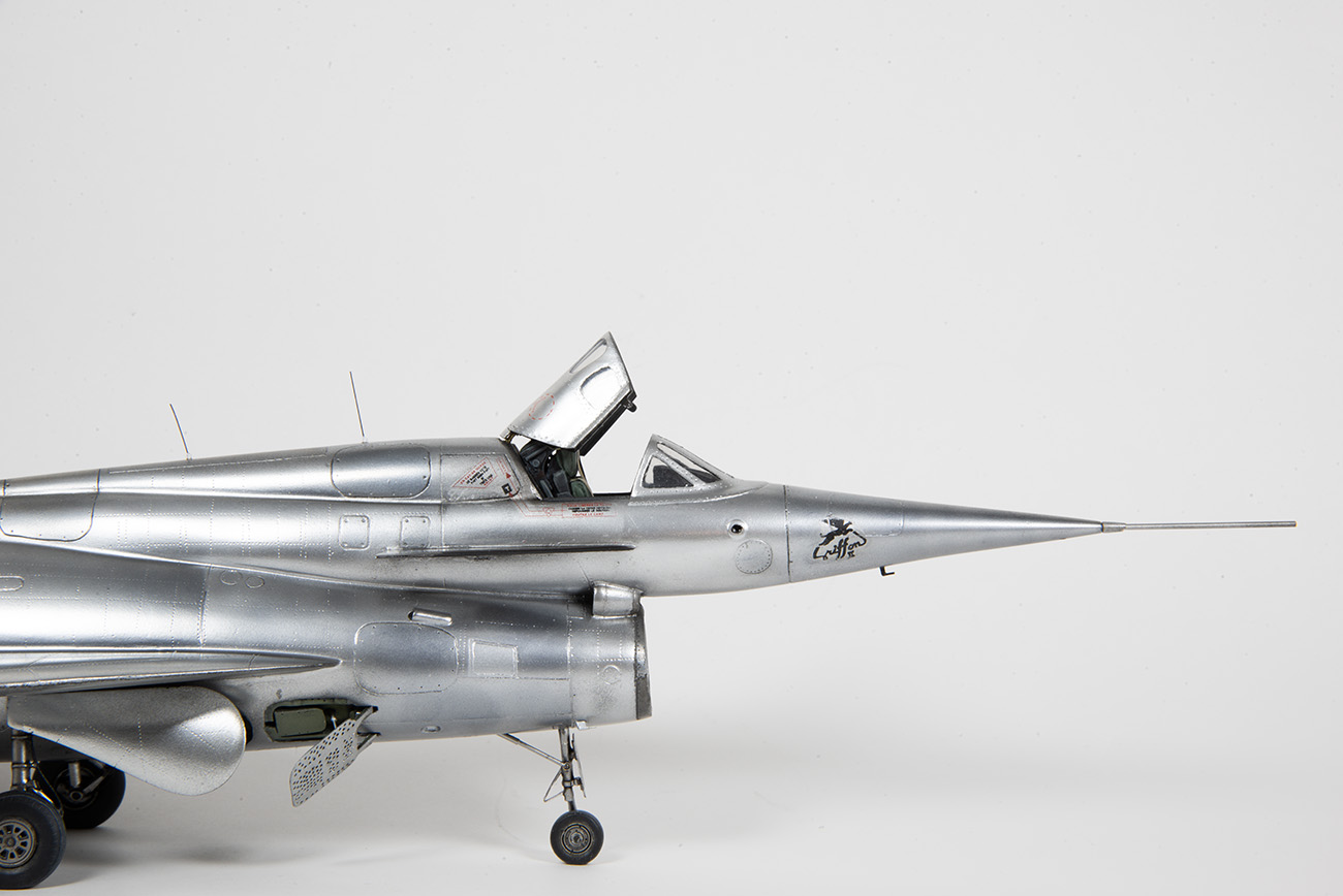

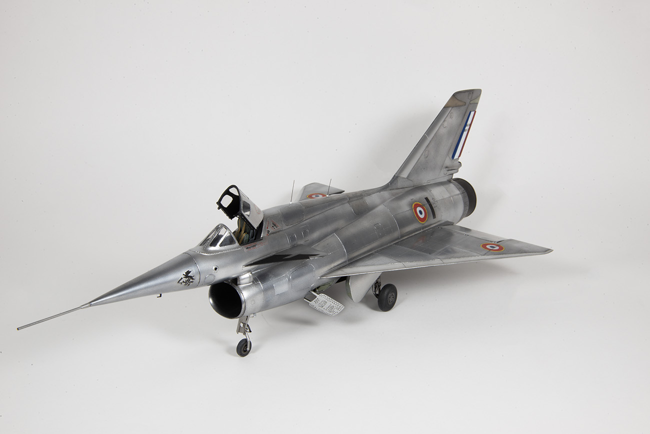

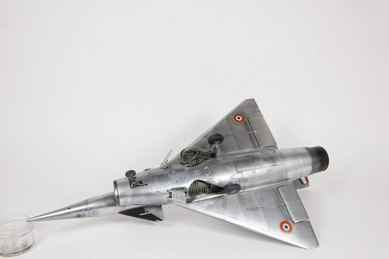

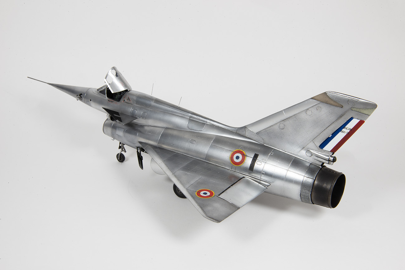

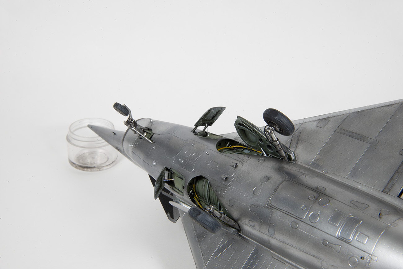

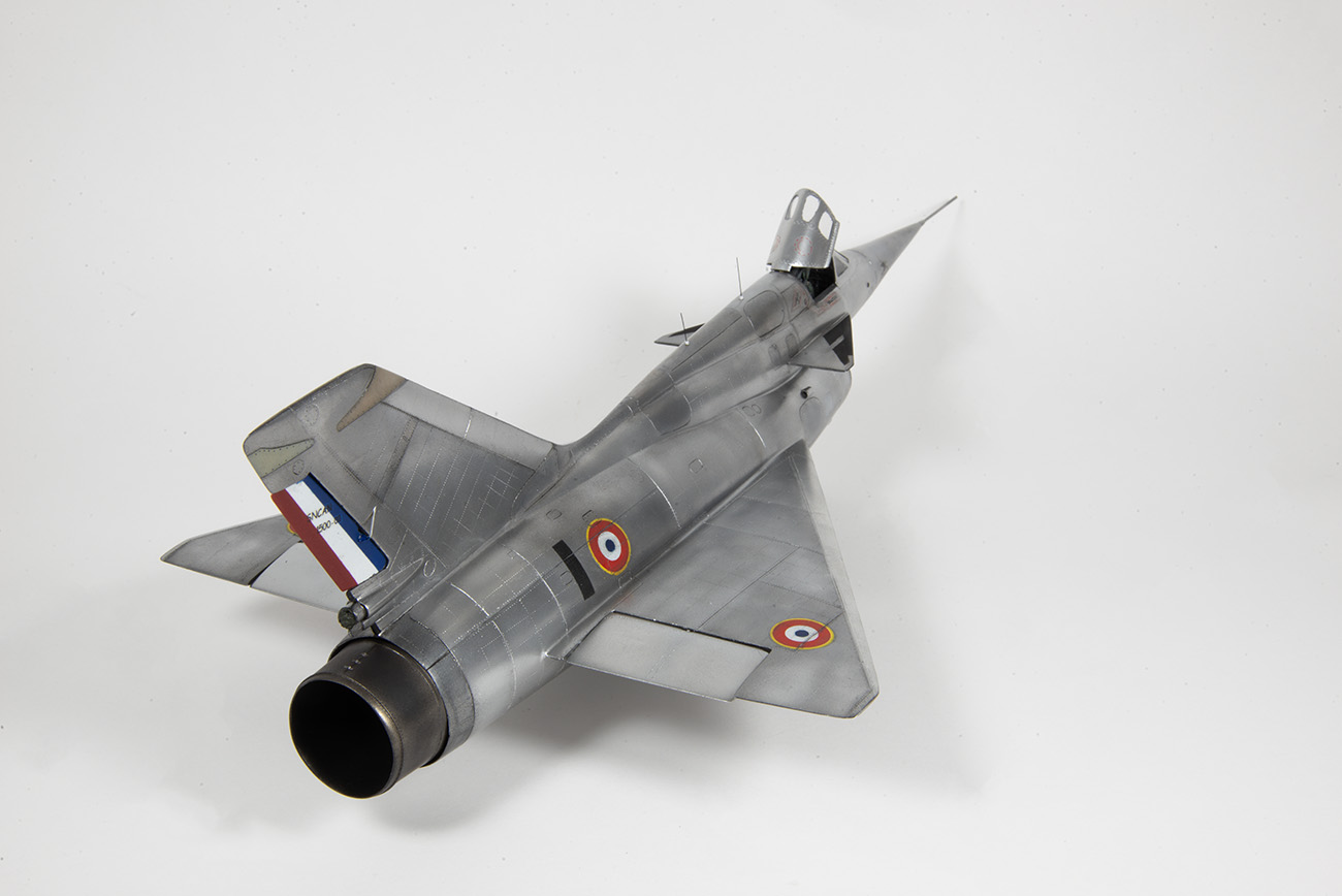

Voici donc les photos plus ou moins finales car il n'est pas dit que j'apporte encore quelques modifs. Toujours aussi compliqué de bien rendre un fini métallique en photo d'ailleurs...

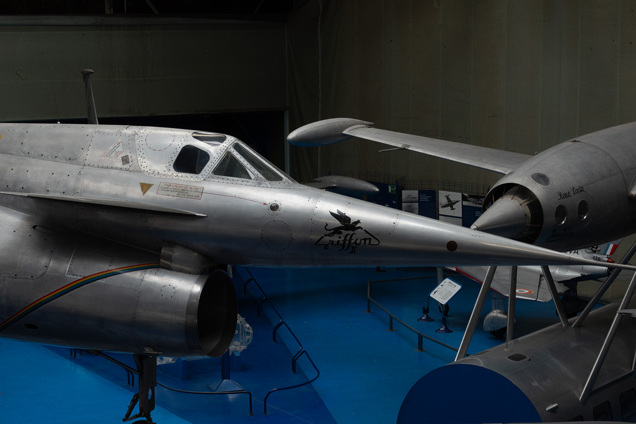

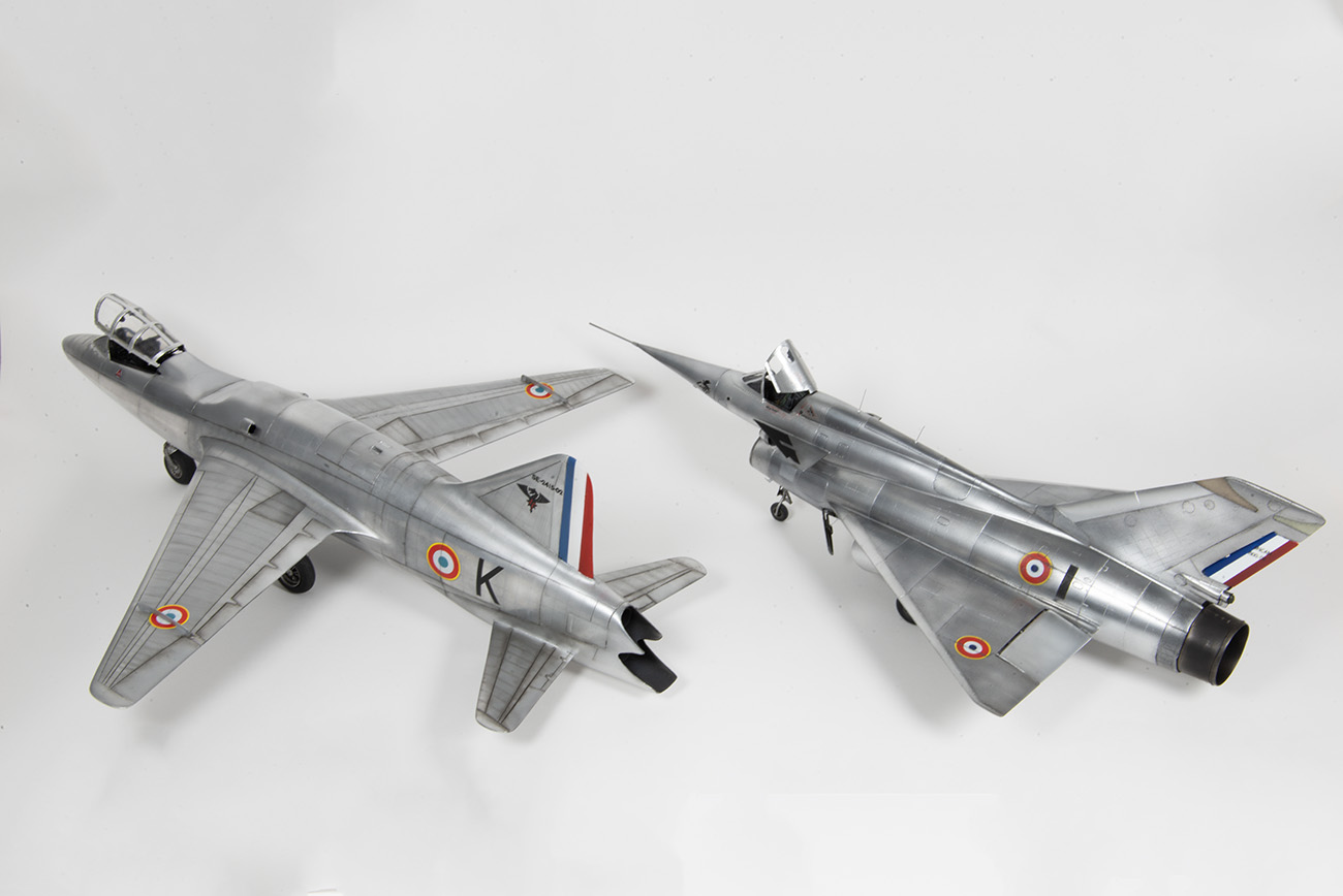

Et une petite photo de famille pas si commune
Dis moi ce que tu en penses en tout cas:
On a tous eu quelques moments d'égarement ...

J'y ai fait effectivement attention et l'angle me parait correct par rapport à deux trois photos que j'avais prise au musée de l'air. Cependant bien des angles sur cet avion m'ont donné le tournis à force de les estimer sur la maquette !emmanuel GATO a écrit : mar. 18 févr. 2025 08:23 Le seul point sur lequel je te recommanderai une petite vigilance est le calage du nez par rapport à l’axe longitudinal du fuselage, (on ne se rend pas bien compte sur les photos). En effet et comme on l’apprend dans le magnifique livre de Philippe RICCO sur cet appareil, le nez avait aussi pour fonction de « casser » les ondes supersoniques pour ne pas pulvériser les moteurs. C’est un phénomène aérodynamique complexe qu’on retrouve dans l’emploi des souris sur certains avions comme les Mirage.

Pour ce qui est du calage du nez, je le trouve très bien sur la maquette et tu as su rendre le petit côté "remontant". Pour des raisons de droit d'auteur je ne publie pas de schéma mais on trouve facilement sur le net des plans de l'avion (source aviation magazine de 1959) qui le montre bien.
La pointe du nez "cassait" l'onde de choc supersonique et permettait au flux d'air d'être accepté sans dommages par la bouche goulue de cet avion pour le moins extraordinaire.

Je suis ahuri par la qualité de ce scratch, de cette peinture et de ces détails.
Incroyable de réaliste, j’ai passé un temps fou à zoomer sur tes photos finales et à vérifier l échelle.
C est bien simple il n y a que sur ta dernière photo sur fond noir que l on se rend compte que c est une maquette.

Merci Emmanuel et merci à vous autres pour les compliments
Je me rends compte que je n'ai rien dis au sujet de la fin de ce Griffon.
Pour résumer donc les trains ont été retravaillé mais leur dimenssionement était correct sans avoir à les modifier de trop pour obtenir une assiette au sol cohérente. Leur insertion dans les puits c'est fait via des inserts en tube d'alu ou de laiton afin d'assurer le plus de solidité possible. Dans la même veine, les verrins de gouverne et de trappe de train ainsi que des aérofreins sont aussi fait en tube en laiton.
Côté peinture, l'avion est au préalable passé sous une couche de noir brillant par dessus le primer poli histoire d'avoir une surface lisse. Puis c'est l'amusement aux teintes alu puisque j'en ai passé toute une variété en vérité. Globalement du super metallic 208 super duralumin et 203 super iron, du polished alu, white alu, dark alu de AK et enfin les couches les plus visibles, du chrome, airframe alu, alu simple et stainless steel de alclad.
L'avion est assez propre tout au long de sa période d'essaie en vol voir même un vrai miroir sur certaines photos alors le rendu final est plutôt une interpretation artistique car son rendu réel donne un effet bizarre une fois réduit au 48 qui m'a fait reprendre plusieurs fois l'alu n'étant pas content du résultat. Notamment certains rivets bien noirs sur quelques panneaux mais impossible à rendre de manière convenable à l'échelle donc je n'ai pas poussé trop loin.
