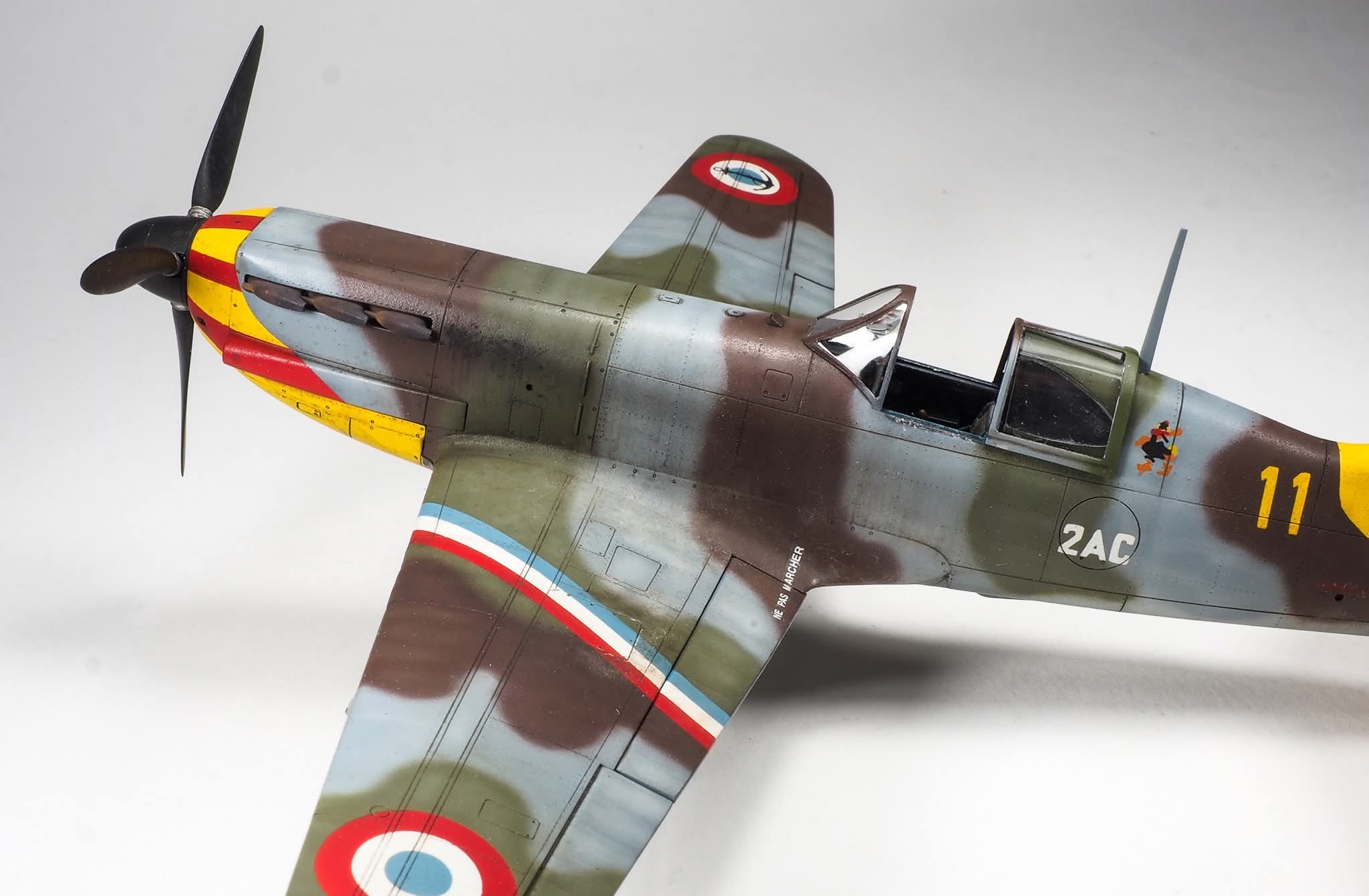

Bonjour à tous ,
Pouvez vous me donner vos astuces pour réaliser de belles trainées d'échappements ?
J'ai un peu tout essayé et je galère toujours autant pour obtenir un résultat réaliste et ici particulièrement sur mon D520 au 1/48 .
J'ai passé 1 heure à bidouiller aux pastels et autres crayons aquarellables , mais je ne suis pas satisfait du résultat , trop lourd ou invisible en fonction de comment je passe mon coup de chiffon humide .
J'essaierais bien avec l'aéro , mais j'ai un peu peur de ma manquer et de flinguer la peinture , donc hésitation...
Merci d'avance
Nico
