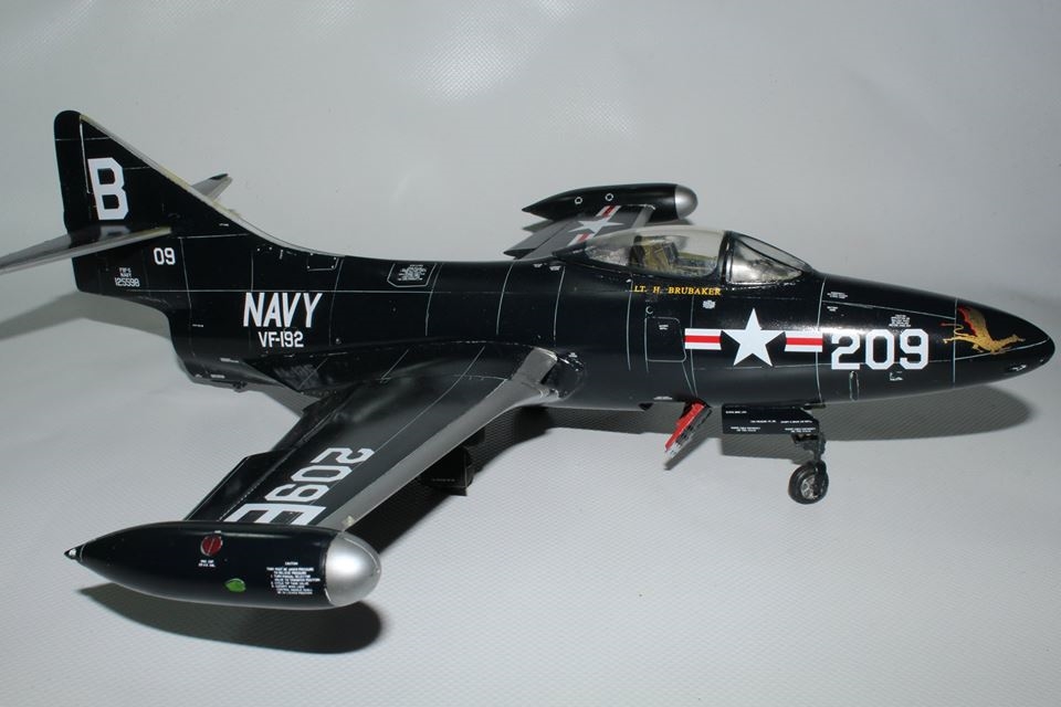

J'ai opté pour un mélange noir-marron :idea:

Bonjour, c'est bien ça Renaud, j'aime bien ce subtil passage des lignes en noir marron :)

Noir pour les parties mobiles et marron pour les lignes de structure, j'imagine? Sur ces dernières, il y a comme un effet de post-shading à l'aérographe. C'est le cas, ou l'effet s'est fait (!) à l'essuyage?

Ça paraît plus noire pour les parties mobiles parce que l'espace est plus grand mais pour l'ensemble c'est le même mélange marron-noir qui est passé dans les lignes avant le vernis brillant, mais après un lustrage au chiffon qui donne cet effet par infiltration dans la peinture bleue et après essuyage.

RENAUD a écrit : jeu. 17 avr. 2025 13:20 Ça paraît plus noire pour les parties mobiles parce que l'espace est plus grand mais pour l'ensemble c'est le même mélange marron-noir qui est passé dans les lignes avant le vernis brillant, mais après un lustrage au chiffon qui donne cet effet par infiltration dans la peinture bleue et après essuyage.
Je note le lustrage. L'effet est agréable à l'oeil !
