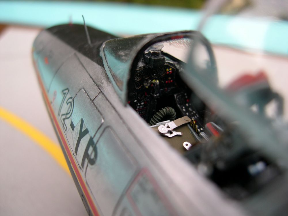

C'est vrai que c'est parfois compliqué, par ex. autour de certains insignes, mais en tout cas ça vaut le coup de détourer les inscriptions du style US AIR FORCE ou encore les grands codes français. Un exemple ici où le 12 est détouré et pas YP. En plus c'était des décals FM pour lesquels c'est carrément "obligatoire" d'enlever le film. Ce qui me rassure c'est que je ne l'ai pas gardé :nonon:
DSCN0416 1.jpg (62.73 Kio) Vu 558 fois

Mais justement, ta photo montre clairement les zones qui ont été découpées de celles qui ne le sont pas. Au final, est-ce que le résultat en vaut l'effort? A mon avis, un découpage partiel n'améliore pas vraiment les choses.
Re: Décals : couper au ras du motif ou pas?
Pas de détourage partiel pour moi, un détourage complet ou rien, sous peine de voir la marche effectivement.
