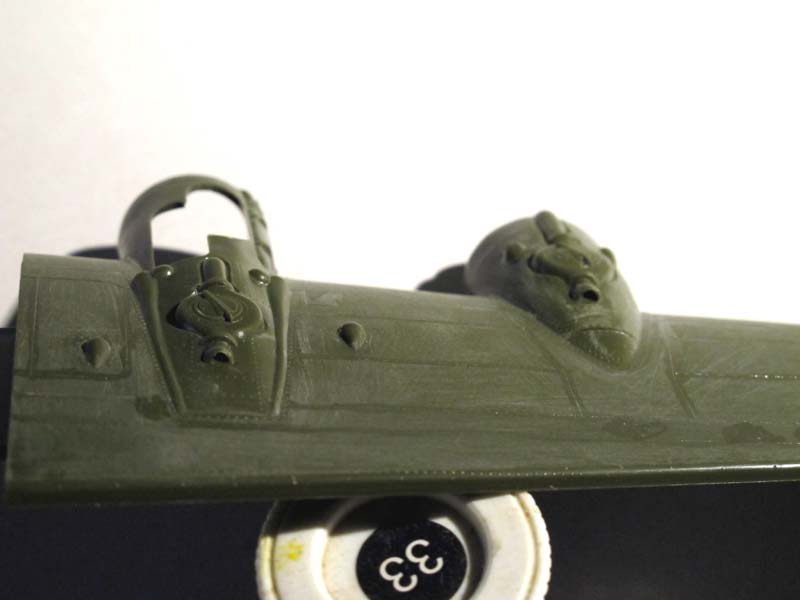

Un copain m'a donné un antique B17F Revell des années 60. En parallèle je vais monter un B17F Academy bien plus moderne et joli. L'Academy me servira de "référence" pour graver des panneaux et pour la confection des détails en scratch. L'objectif avec le Revell c'est d'avoir quelque chose de présentable, pas une bête de concours :D
J'ai l'habitude de monter des vieux kits, mais là, le Revell, c'est vraiment roots :D : gouvernes et trains mobiles façon jouet, rivets énormes et en nombre (on pourrait se servir des ailes comme cale à poncer :mrgreen: ).
Bien sûr aucun détails et des contraintes de moulage d'époque qui ne permettaient pas par exemple les ouvertures des parties vitrés sur le dessus de fuseau.

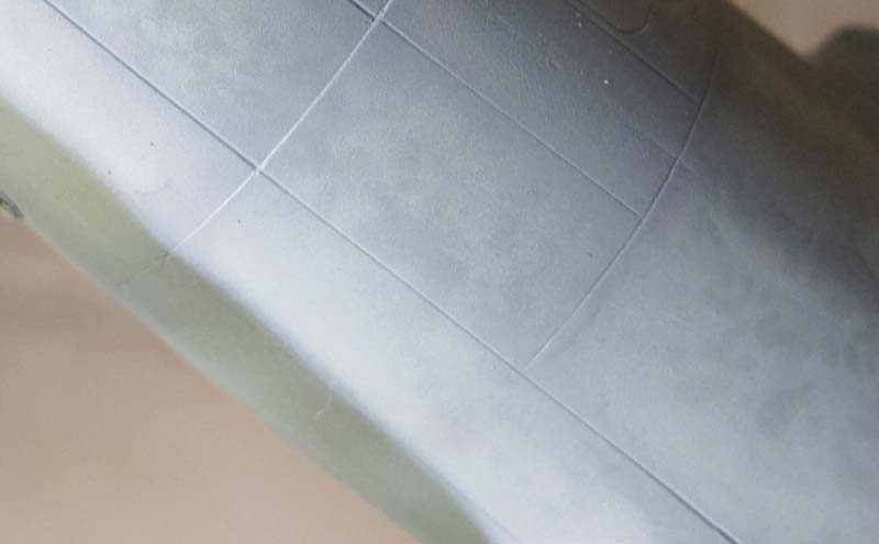

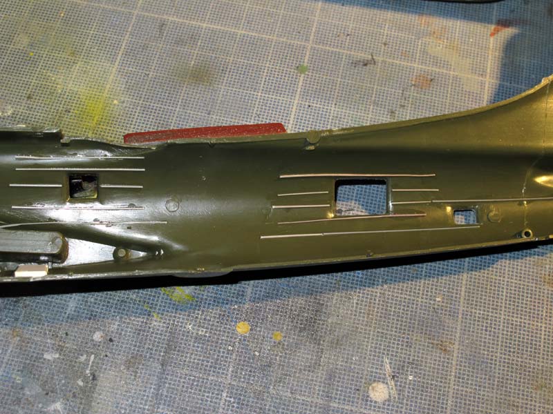

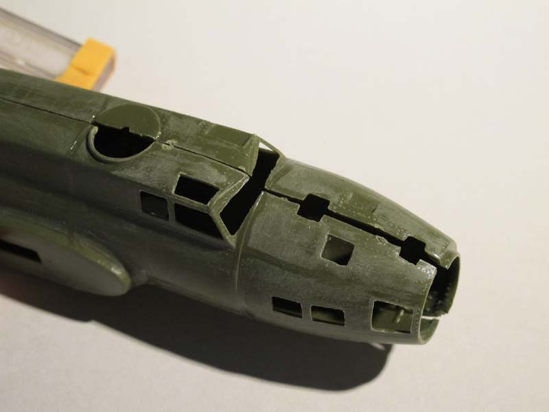

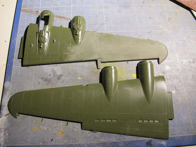

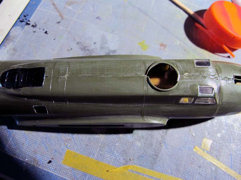

Premières étapes fastidieuses sur le Revell :
  • poncer tous les rivets (le plastique est dur en plus ! )
  • regraver
  • ouvrir les panneaux vitrés simplement moulés, y compris la tourelle dorsale (photo du bas, le demi fuselage droit est fait)
Sylvain

La suite des gros travaux sur le vieux revell:
affinage des zones des parties transparentes par l'intérieur avec une mini perceuse (il faut au moins ça ! )
Fermeture des trappes de soute à bombe et colmatage des jours énormes tout autour
Sur les ailes, j'ai creusé les diverses sorties d’échappement après les compresseurs, et entrées d'air
Sylvain

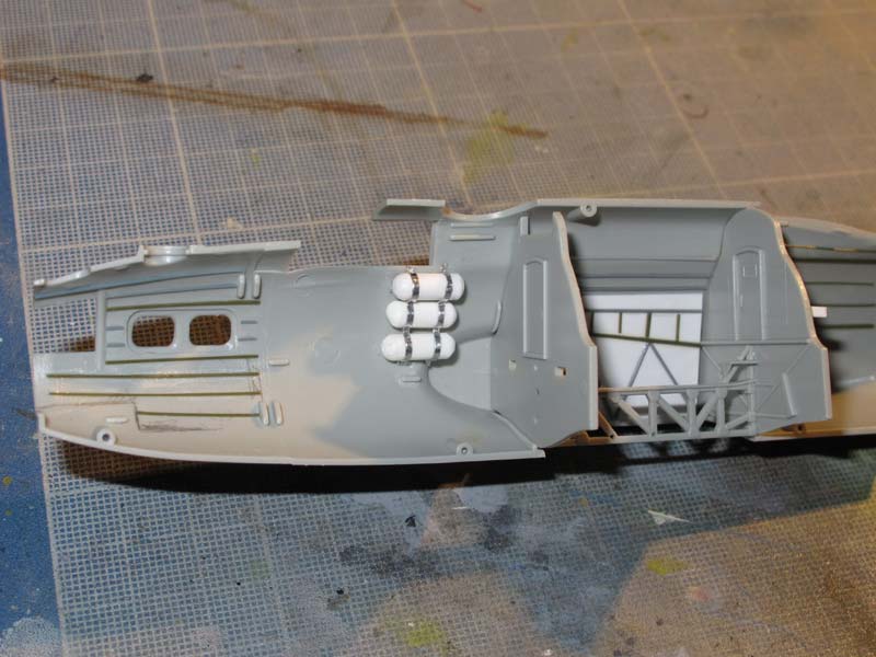

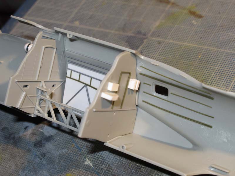

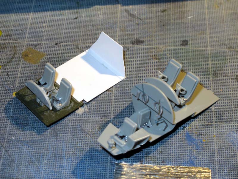

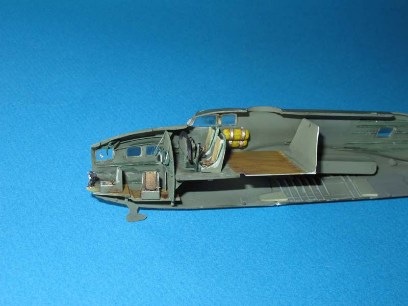

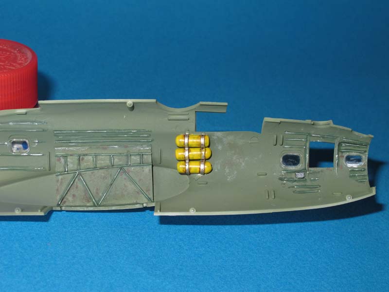

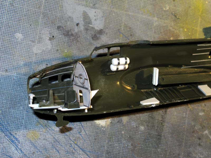

L'academy (plastique gris) peut être un peu complété à l’intérieur (je me suis focalisé sur ce qui restera à peu près visible).
En particulier des lisses sur la structure, des tuyaux d'O², des bouteilles derrières les pilotes, divers détails comme les manettes de gaz ou la lampe du navigateur.
Le revell plastique vert) est quasi vide, j'ai récupéré le plancher cockpit duquel j'ai supprimé les sièges pas terribles pour lui greffer une rallonge à l'arrière, et des sièges non utilisés du kit academy ainsi qu'une planche de bord de rab de cet academy.

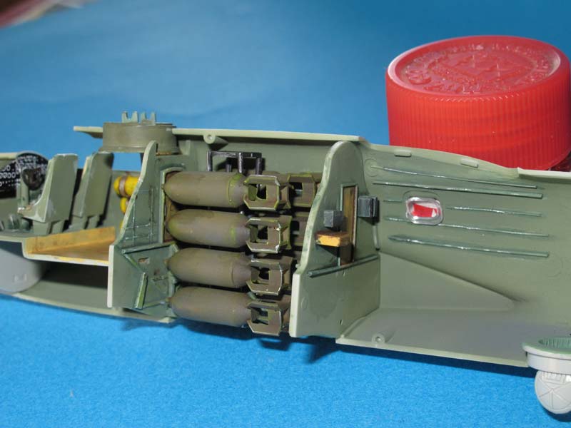

Mais surtout comme je laisserai ouverte la soute à bombe, il faut faire les nervures d'emplanture (je ne suis pas certain d'avoir respecté à 100% les détails de structure, mais ça fera l'affaire).
Sylvain

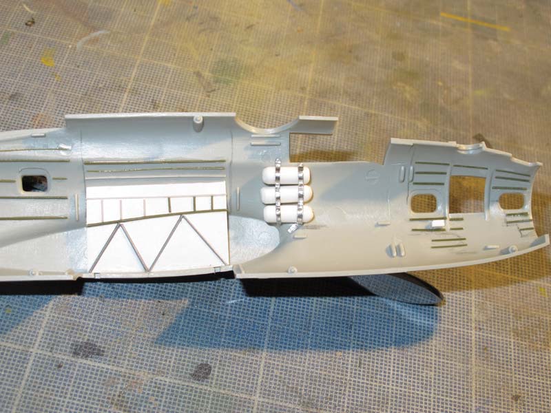

big moustache
Messages : 3541
Localisation : MONBRUN (32)
Re: Double B17F - 1/72
Message par big moustache »
autres vue de la soute à bombes
Sylvain

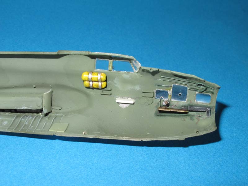

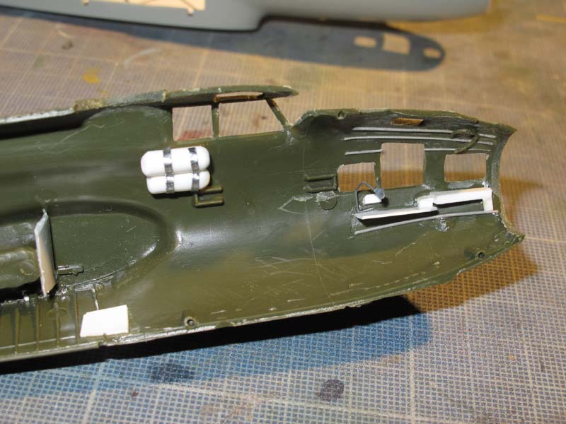

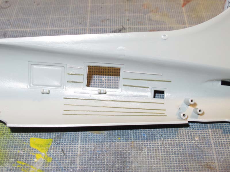

sur le revell j'ai meublé le nez avec de la récup, rabiot, et autres comme les sièges piqués aux pilotes (rien ne se perd tout se transforme :D ). Je n'ai mis que deux bouteilles derrières les pilotes car le plancher est trop haut. Ça fera illusion.
J'ai tenu compte de cette surélévation du plancher pour les sièges de récup de l'academy, en les fixant plus bas, sinon ça rentrait pas.

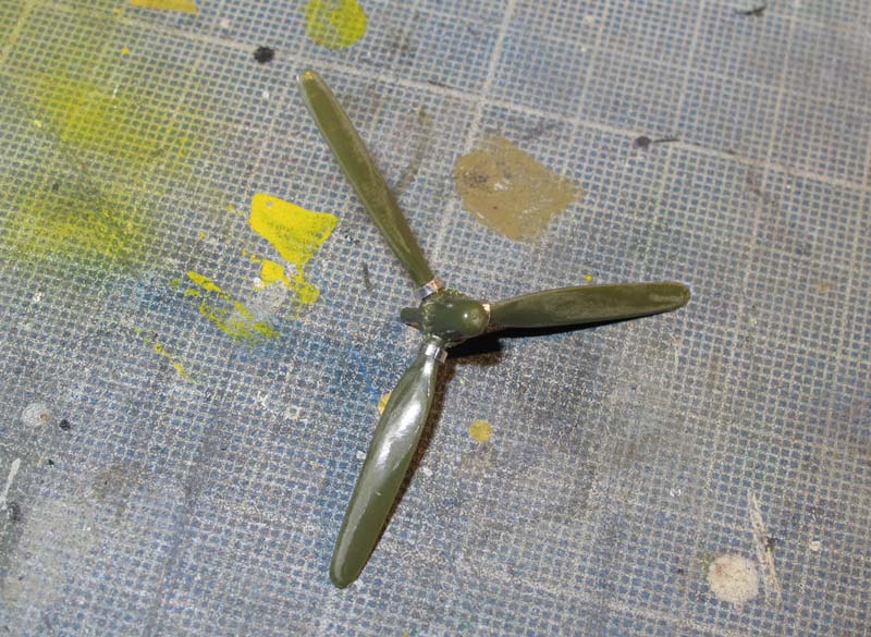

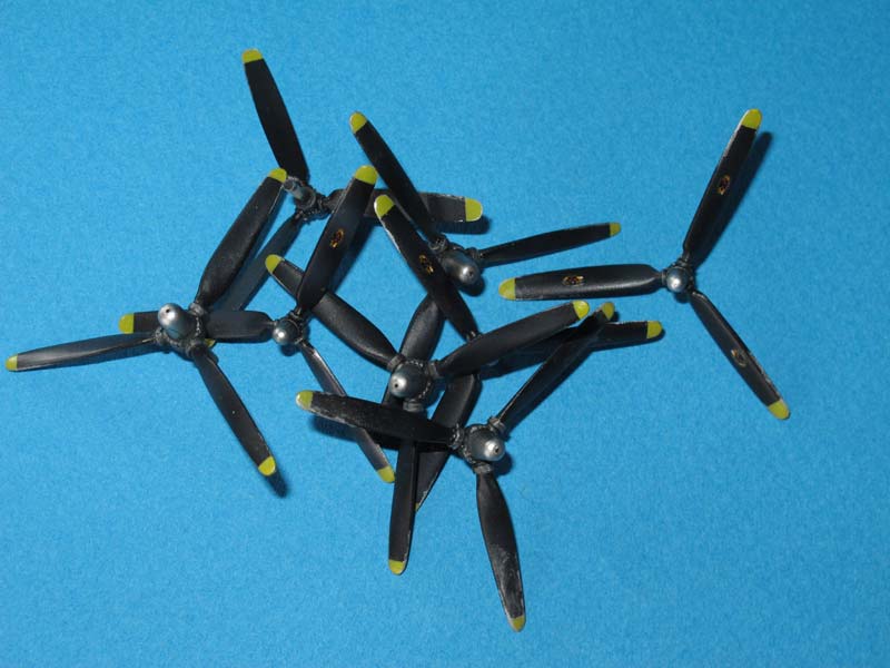

Si on aime pas les hélices, faut pas faire un B17, alors deux :D

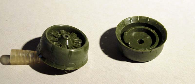

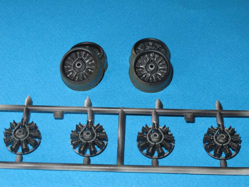

Les moteurs intégrés de moulage sur le revell, Séparés sur l'Academy (pas extraordinaires, mais suffisants pour moi). Sous couche noire puis alu, gris carter, noir brillant pour les tiges de culbuteurs et culasses, un jus noir et deux ou trois touches d'alu et ça fera l'affaire.
Les roues de l'Academy sont très chouettes avec un moyeu/disque de frein séparé qui facilite la peinture (acier Alclad).
Celles du Revell sont rustiques, j'ai ajouté un simili disque de frein en plastique. L'autre face recevra un flasque que je mettrai après pose d'une décalque (en espérant qu'elles seront opérationnelles après quelques décennies...)
Sylvain

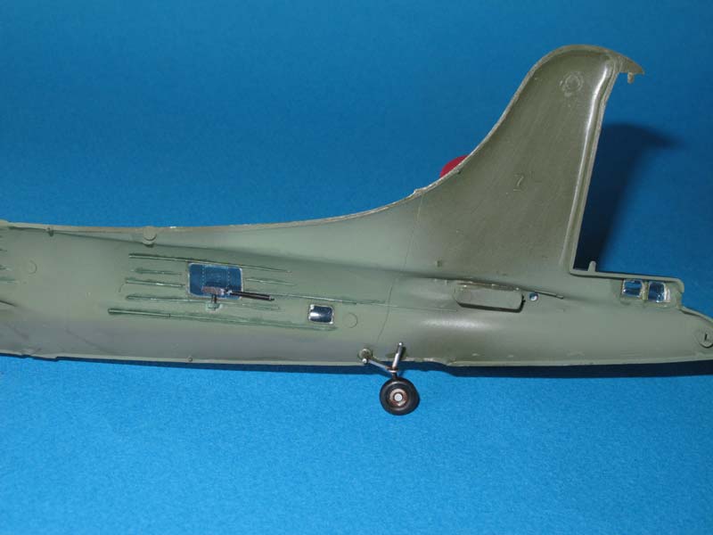

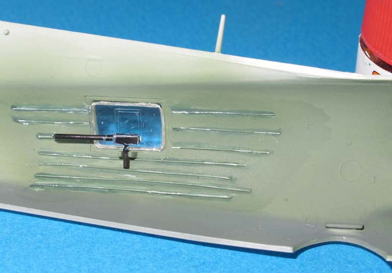

Sans surprise, les parties vitrée du Revell sont très grossières. effet loupe, certains hublots sous dimensionnés, pare brise d'un bloc avec les cotés.
J'ai séparé le dit pare brise de ses vitres latérales pour ajuster au mieux. J'ai refait certains hublots trop petits dans un plastique d'emballage de lames de rasoir. Le tout est poncé à fleur et poli au compound Tamiya. Pour la transparence et la finesse il n'y aura pas de miracle, mais je souhaite au moins que les vitrages soient affleurants, ce qui améliorera le réalisme.
Sylvain

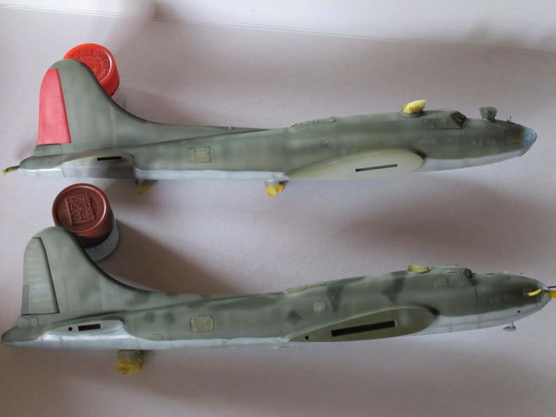

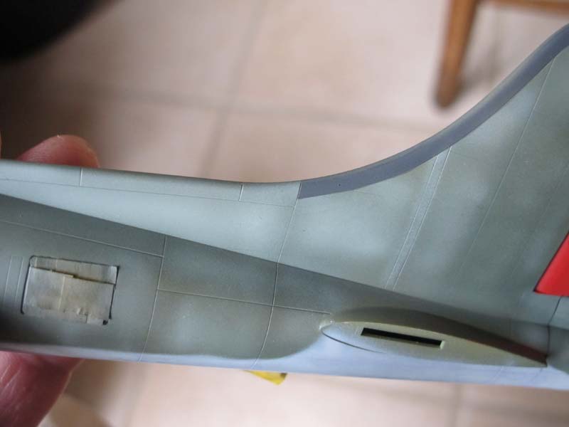

Après une interminable séance de masquage des parties vitrées, j'ai peint les fuseaux. J'ai préférer faire ça avant assemblage des ailes par commodité, quitte à faire des reprises aux jonctions plus tard. J'ai déjà cassé une antenne sur l'Academy, je me sens très capable de casser une des pétoires qui dépassent :mrgreen:
J'ai d'abord peint l'ensemble avec de l’apprêt vert Vallejo, puis:
-vert vallejo 71.294 (je n'ai pas peint en olive marron comme préconisé, considérant que c'est une erreur, j'espère ne pas m'être trompé)
-tous les panneaux sont très légèrement éclaircis de façon homogène avec ce même vert additionné de beige radôme.
-les lignes de structure sont surlignées du vert de base additionné de gris
-quelques éclaircies plus marquées, ou traînées verticales sont réalisées aléatoirement avec le vert de base, une couleur olive (Gunze H304) et du blanc
-le Revell a en plus des tâches vert sombre (déco Menphis Belle) en Vallejo 71.021
-le gris (Gunze gris IJN :D ) est peint avec une délimitation en Patafix pour avoir un bord un peu flou. Je n'ai pas recherché une homogénéité parfaite en recouvrant l’apprêt vert.
-j'ai fait des marbrures avec un gris plus clair et d'autres un gris plus foncé (avec un cache en photodécoupe AMMO MIG), puis j'ai surligné toutes les lignes de structure avec le gris de base très légèrement foncé par mélange avec un autre gris foncé.
-bord d'attaque de la dérive en noir NATO, gouverne rouge sur fond blanc pour l'Academy.
