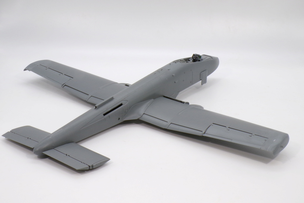

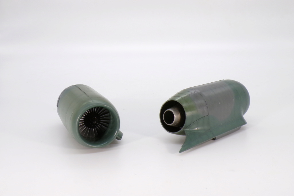

Salut.
Je suis en plein dedans pour mon A-10
viewtopic.php?t=129449
Sur les encoches qu'il y a dans le fuselage, avant peinture, je vais mettre un peu de maskol avant de le peindre pour pouvoir ensuite avoir un bon contact plastique sur plastique.
Comme je l'explique dans mon pazapa, il me semble quasi impossible de peindre après montage complet.
Il y a des fois ou on a pas trop le choix de peindre et rapporter après les pièces.
