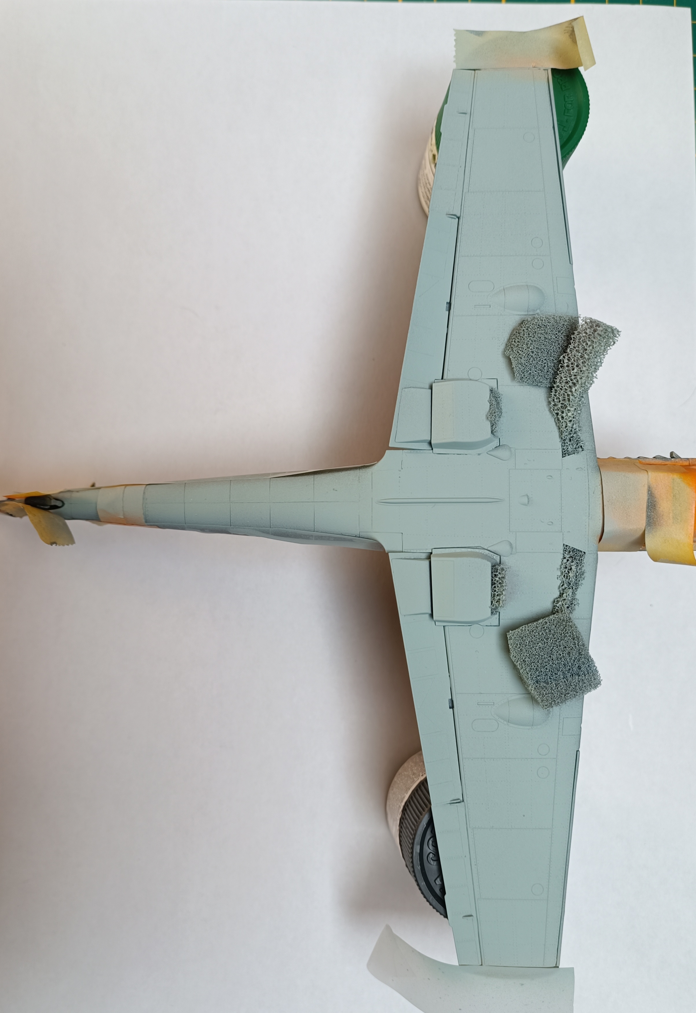

L'intrados a été traité avec mes " classiques Tamiya : RLM 65 à savoir XF-23. Light blue et XF-2 Flat white dans une proposition de 2/1 mais en fait, j'ai rajouté beaucoup, beaucoup plus de blanc... Ça donne ceci :
J'aime bien...
Messages : 2073
Re: Messerschmitt Bf-109 E3 Roumain
C'est bien, Tamiya/Gunze y'a pas mieux !!! (ah si MRP est pas mal aussi...)
