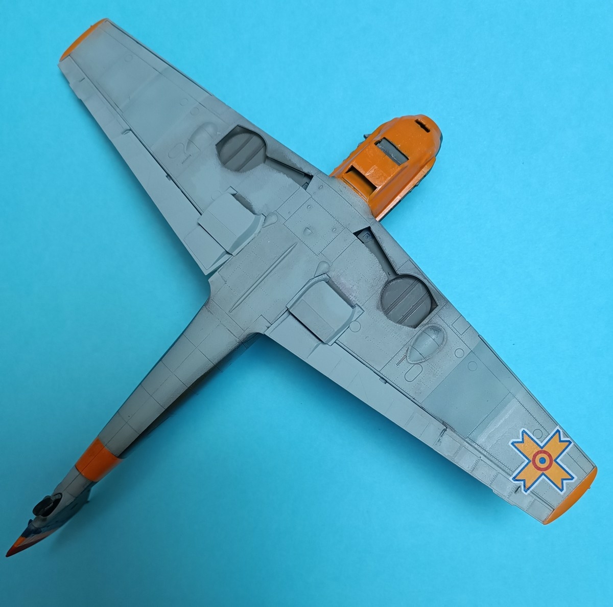

L'intrados a été traité avec mes " classiques Tamiya : RLM 65 à savoir XF-23. Light blue et XF-2 Flat white dans une proposition de 2/1 mais en fait, j'ai rajouté beaucoup, beaucoup plus de blanc... Ça donne ceci :
J'aime bien...
J'aime bien...

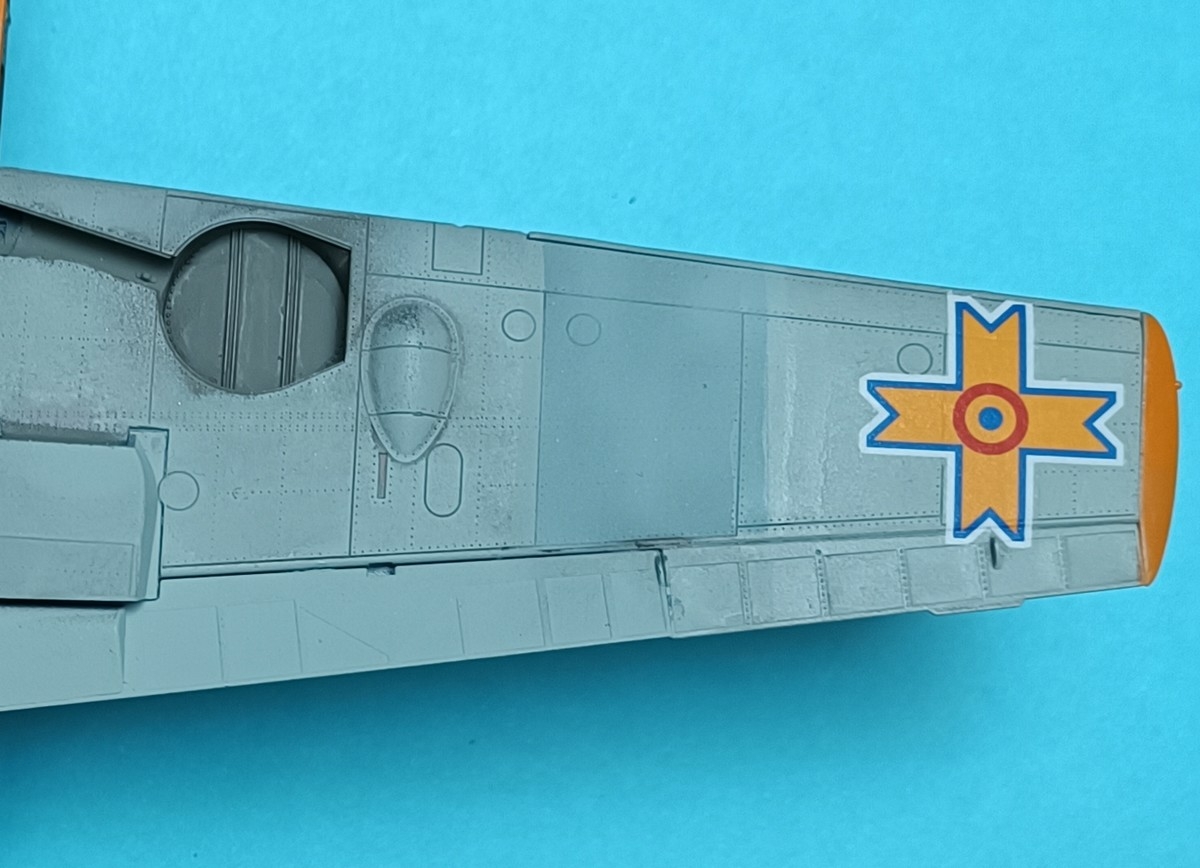

Le RLM 65 de l'intrados a été quelque peu "juté" avec du marron "track" Humbrol dans les lignes de structures, rivets.
Je m'interroge sur la possibilité de "charger" un peu plus le jus et les salissures... Mais bon, les photos d'époque ne les montrent pas excessivement "crad" non plus...
Cet avion avait la particularité d'avoir des croix de nationalité de plus petite taille que la normale. Dans ce cas, celles d'intrados étaient franchement décalées vers le saumon :
Les anciens marquages de nationalité avaient été repeints. J'ai donc représenté l'emplacement avec un RLM 65 beaucoup moins clair.
Le jaune orangé d'intrados étant dans cette décoration moins large et limité au simple saumon d'aile.

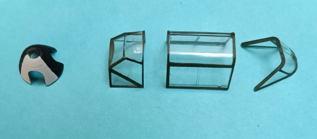

Enfin, le cône d'hélice 1/3 blanc et 2/3 noir a été préparé ainsi que les parties transparentes de la verrière :
