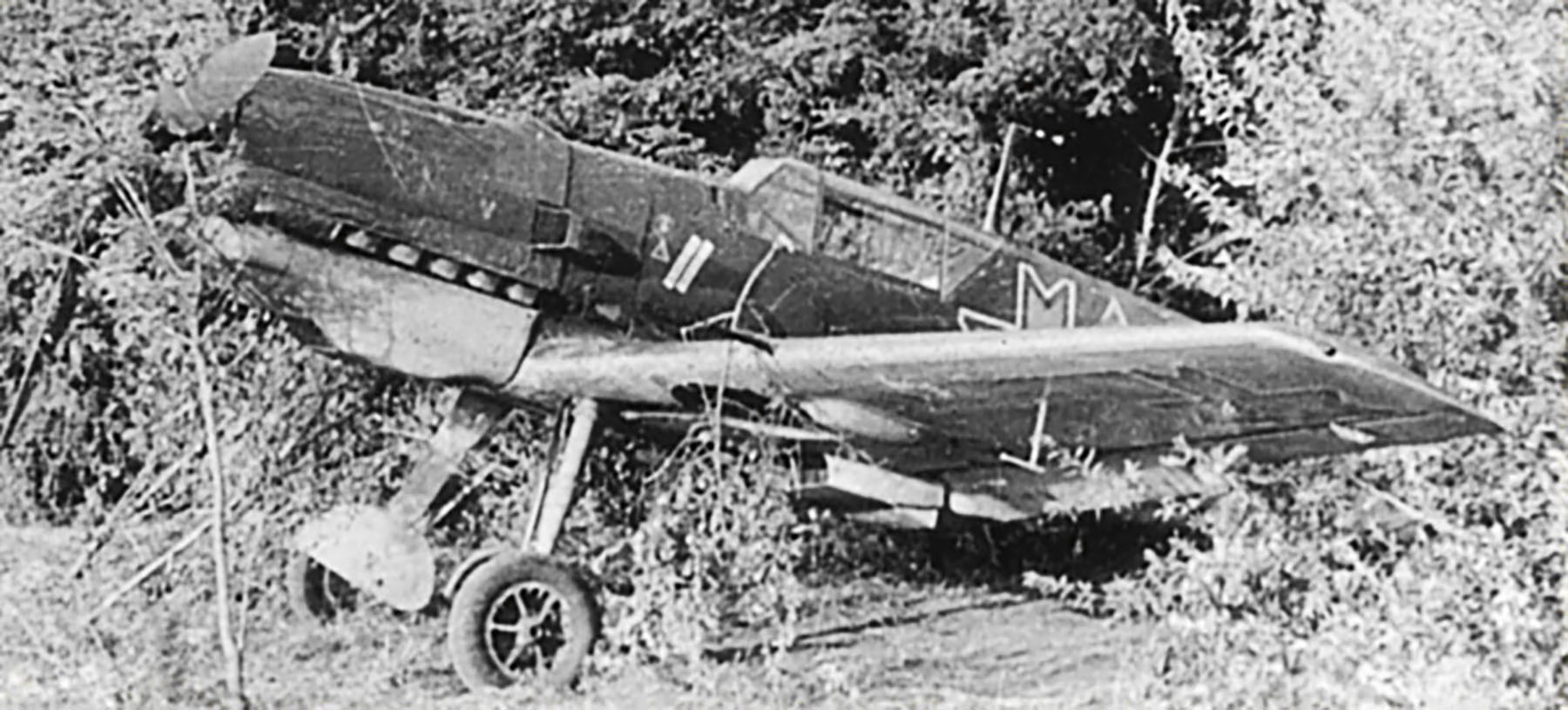

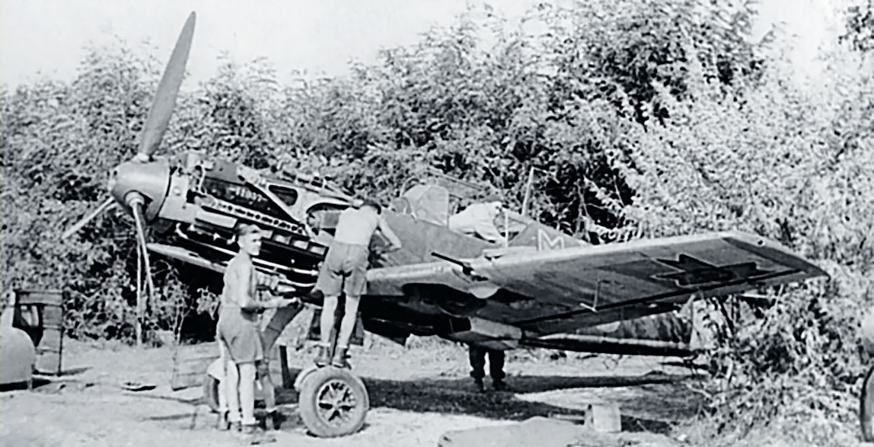

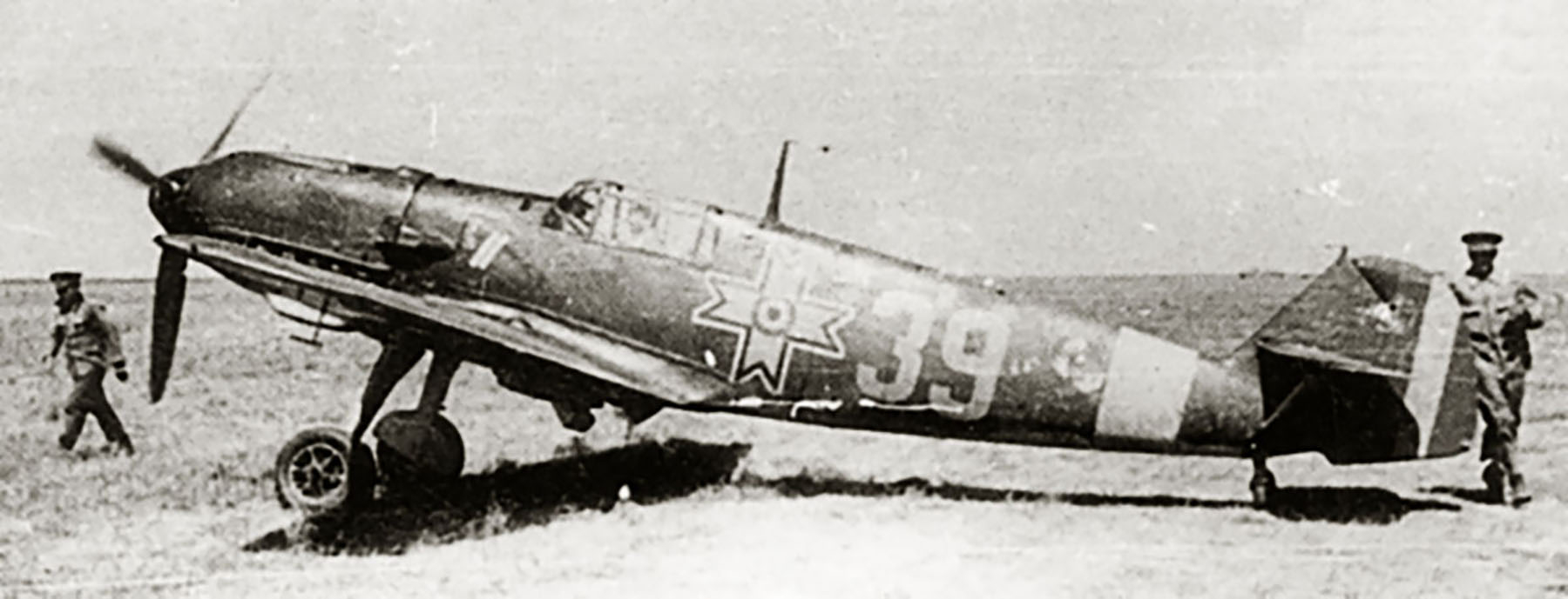

Un petit détail en ce qui concerne la verrière, elle est de type légère avec montage d'un pare brise blindé à partir de la bataille de Stalingrad. On voit bien ce petit truc sur certaines des photos incluses à la discussion.
Beau projet et joli montage que je viens tout juste de découvrir.

Bonjour grance05.
Je souhaite représenter cet appareil à l'été 1941. Donc au début de l'opération Barbarossa.
L'appareil fut perdu le 02 septembre 1941, au début des opérations autour de Stalingrad.
Dans l'excellent HS AIR MAG numéro 1 - Les Messerschmitt roumains, il est précisé : " En octobre 1941, les roumains reçoivent d'Allemagne un lot de 40 kgs de blindage, qui sont montés dans l'enthousiasme à l'ASAM sur les avions en cours de révision..." fin de citation.
Pas de pare-brise blindé. Ce que semble confirmer les rares photos de cet appareil :
photo légendée : Roumanie 1941.
Et ces photos (à condition que ce soit bien le "39" ce qui n'est pas certain...) :
Photo légendée dans le HS AIR MAG : Juillet 1941 sur le terrain de Salz, en territoire soviétique...
Le même appareil légendé cette fois : Messerschmitt-Bf-109E3-FARR-7-Grupul-Esc58-Yellow-39-Vasiliu-Gheorghe-Vanatoare-Romania-1941
Ces deux photos montrent bien le même appareil (cf branches de végétation identiques).
