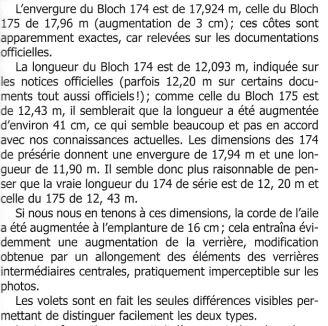

Re: Bloch MB.175 en cours
Message par H_Farman »
Etienne a écrit : sam. 15 mars 2025 11:35 Bonjour,
(...) la partie centrale [un fuselage] incluant l'habitacle... (...) est allongée pour avoir une soute plus importante, et cet allongement s'est fait derrière le longeron central de l'aile. Cela a aussi impliqué une augmentation de la corde de l'aile, et donc de nouveaux volets.
Je n'ai pas souvenir d'avoir lu pareil détail.
Un rapide coup d'oeil sur Aviafrance donne
Bloch 174 : Envergure 17.90 m Longueur : 12.22 m
Bloch 175 : Envergure 17.95 m Longueur : 12.25 m
au 1/72e, ces 3cm sur la longueur, ça fait 0,4mm de différence.
Mais sans doute as-tu d'autres sources ?
Ha ! qu'il se fait désirer ce T2 de la saga Bloch !
Etienne
Messages : 2913
Message par Etienne »
Extrait du Lela Presse sur le 174:
S'il n'y avait que quatre dixièmes de différence, personne ne s'embêterait dessus, moi le premier :D
Et faut pas s'inquiéter, le T sera de la partie.
H_Farman
Messages : 3038
Ouch !
ce n'est pas beau de vieillir !
M'était complètement sorti de la tête ce bouquin (plus encore sa lecture) !
Merci pour la piqure de rappel :rouge:
