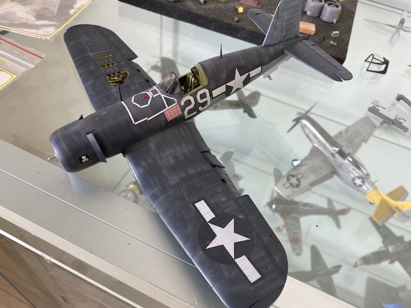

Je viens de te prendre une photo de mon montage en cours du F4U-1 Magic Factory :Quentin a écrit : jeu. 29 mai 2025 22:50 Bonjour,
Est-ce qu'il y a des avis, des montages sur le Corsair de Magic factory que vous auriez vu de-ci delà ?
Quentin
Je viens de finir la peinture et j'ai juste posé les décalques des drapeaux de victoire japonais et l'insigne sur le capot : Tout le reste est fait en peinture.
Pour l'instant, zéro patine juste quelques effets de peinture grossiers car je n'ai pas terminé la pose des décalques.

dominique17 a écrit : ven. 30 mai 2025 11:06Je viens de te prendre une photo de mon montage en cours du F4U-1 Magic Factory :Quentin a écrit : jeu. 29 mai 2025 22:50 Bonjour,
Quentin
A noter : Les décalques sont hyper fins et peuvent se poser sans vernis.
J'ai juste protégé les 2 cités plus haut par un léger voile de vernis brillant.
