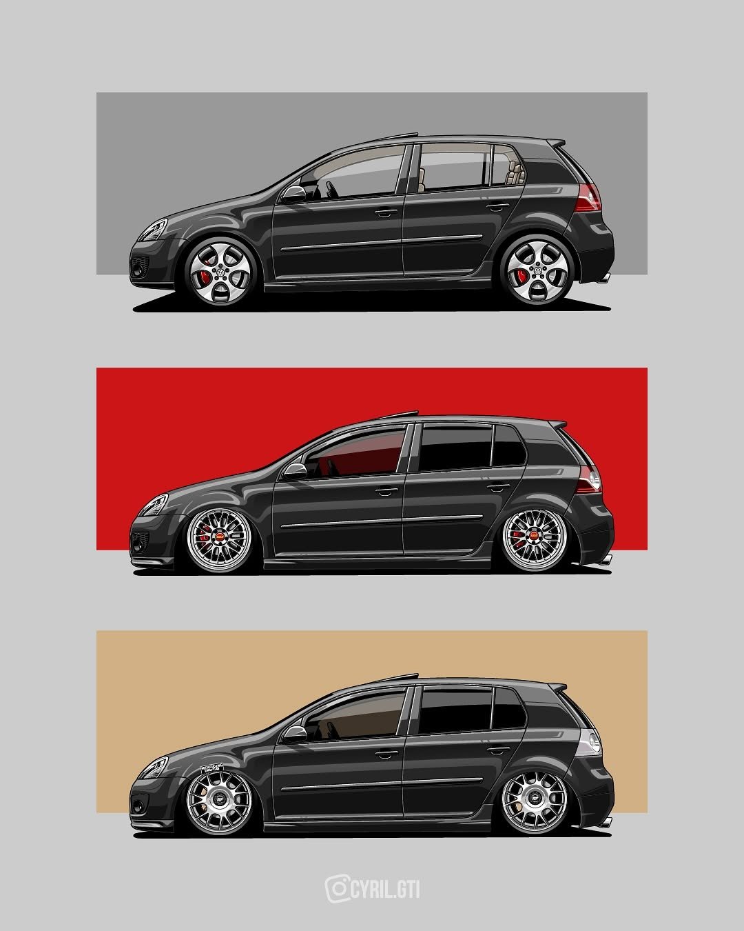

En premier lieu, l'évolution esthétique de la voiture au fil du temps. L'illustration du bas est son aspect actuel (toutes les illustrations sont des œuvres de mon fils lui-même)

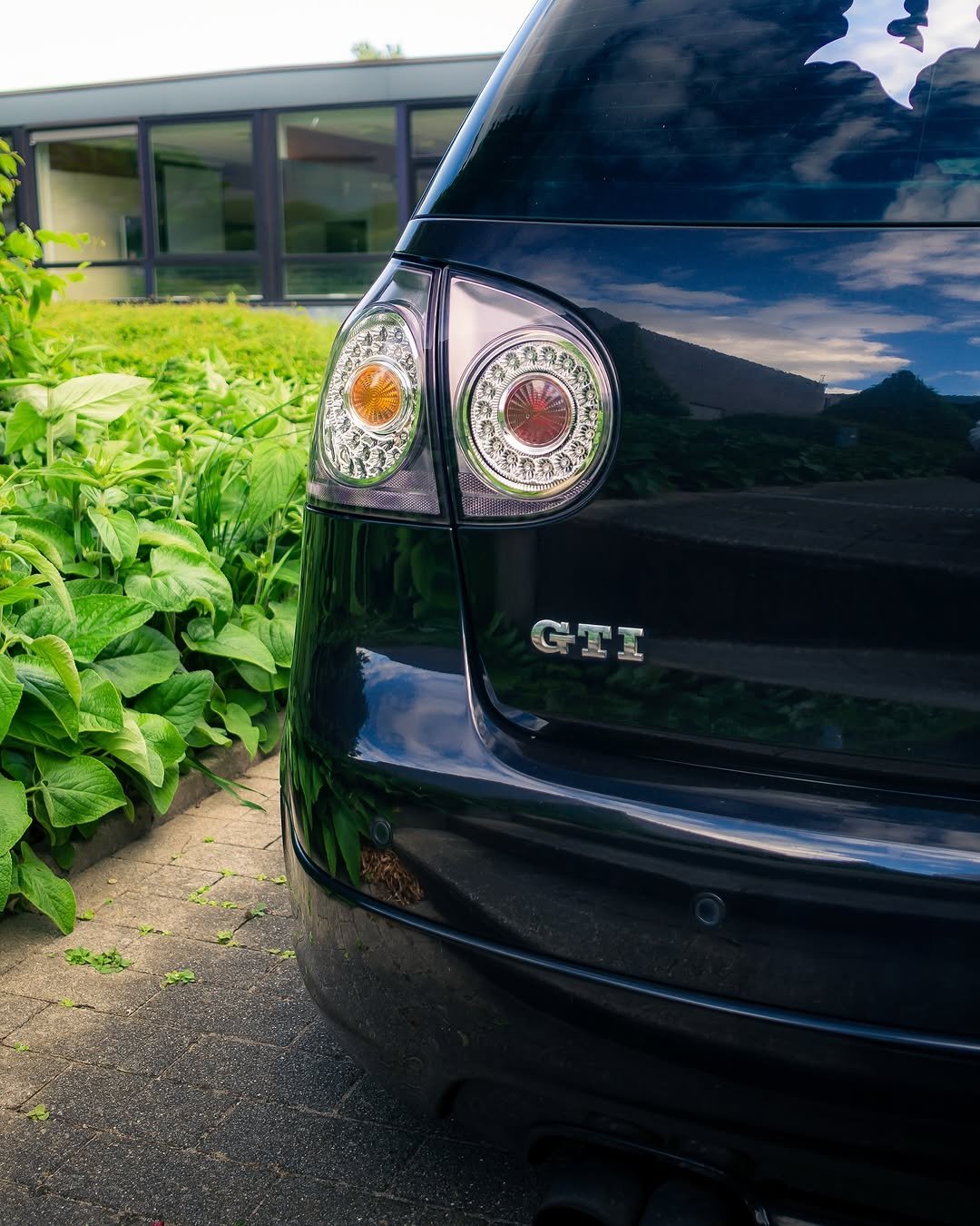

Et quelques photos de la voiture réelle, mais vous la découvrirez plus en détails au cours de l'avancement de la miniature...

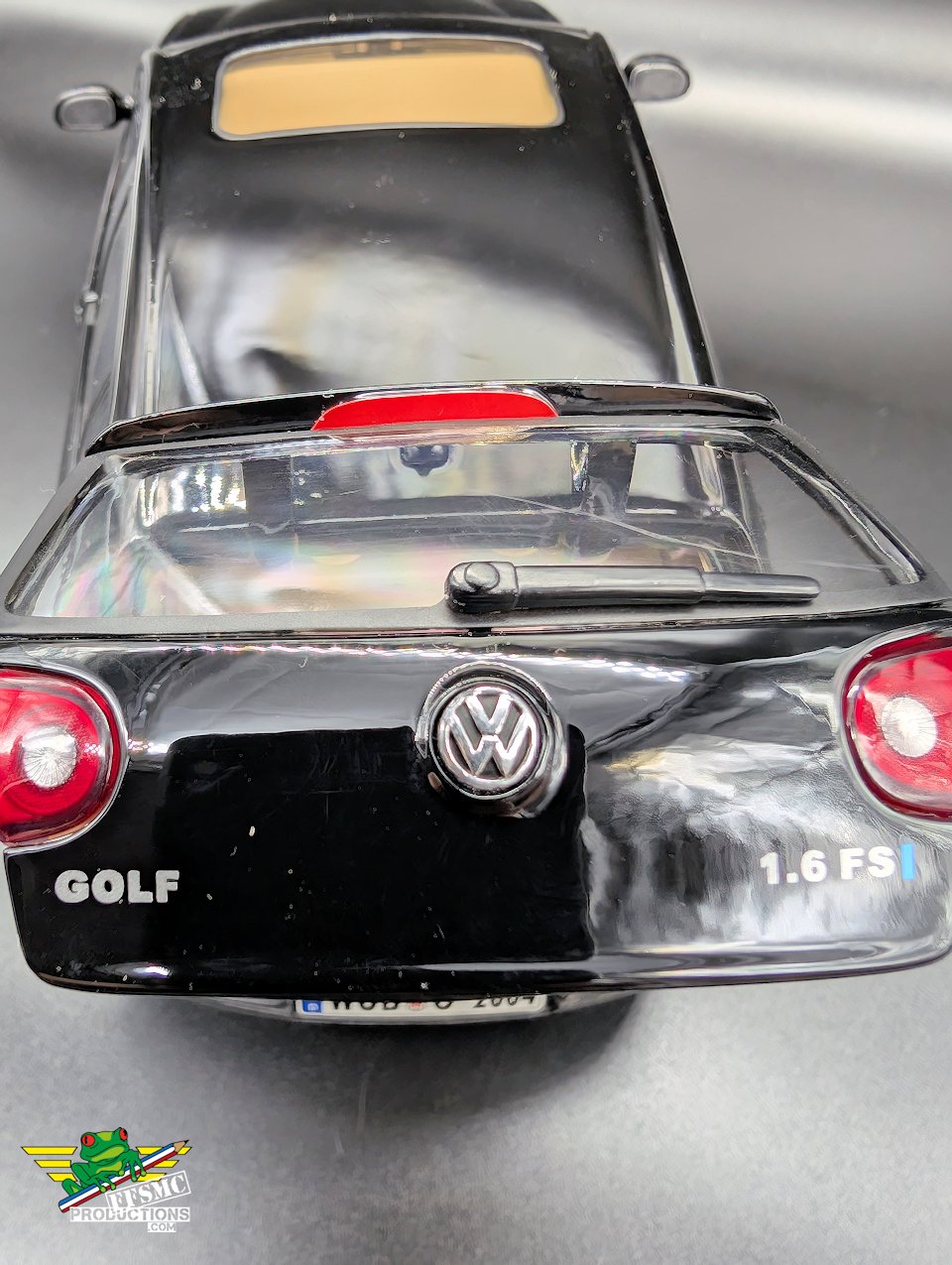

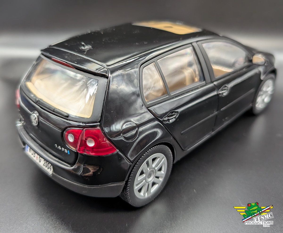

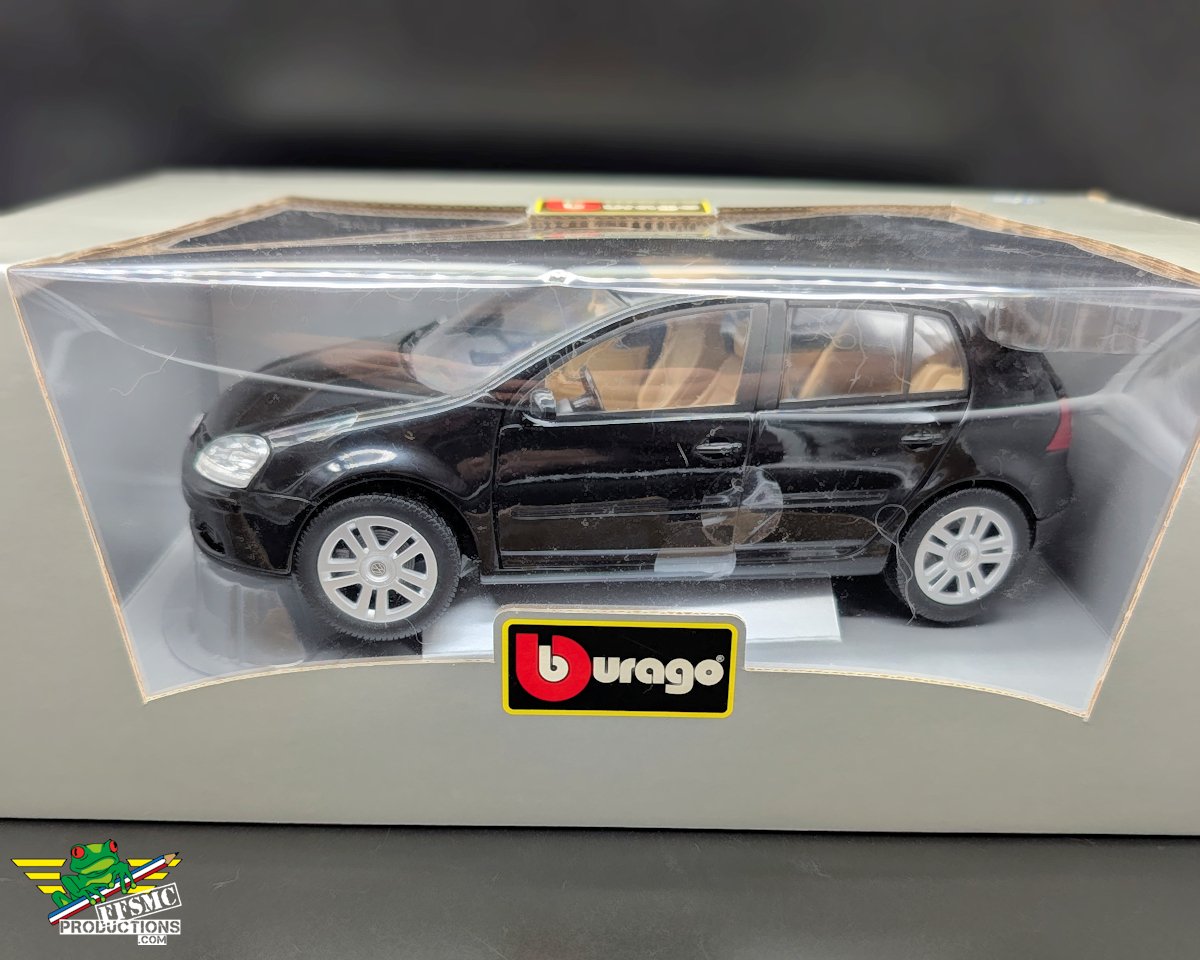

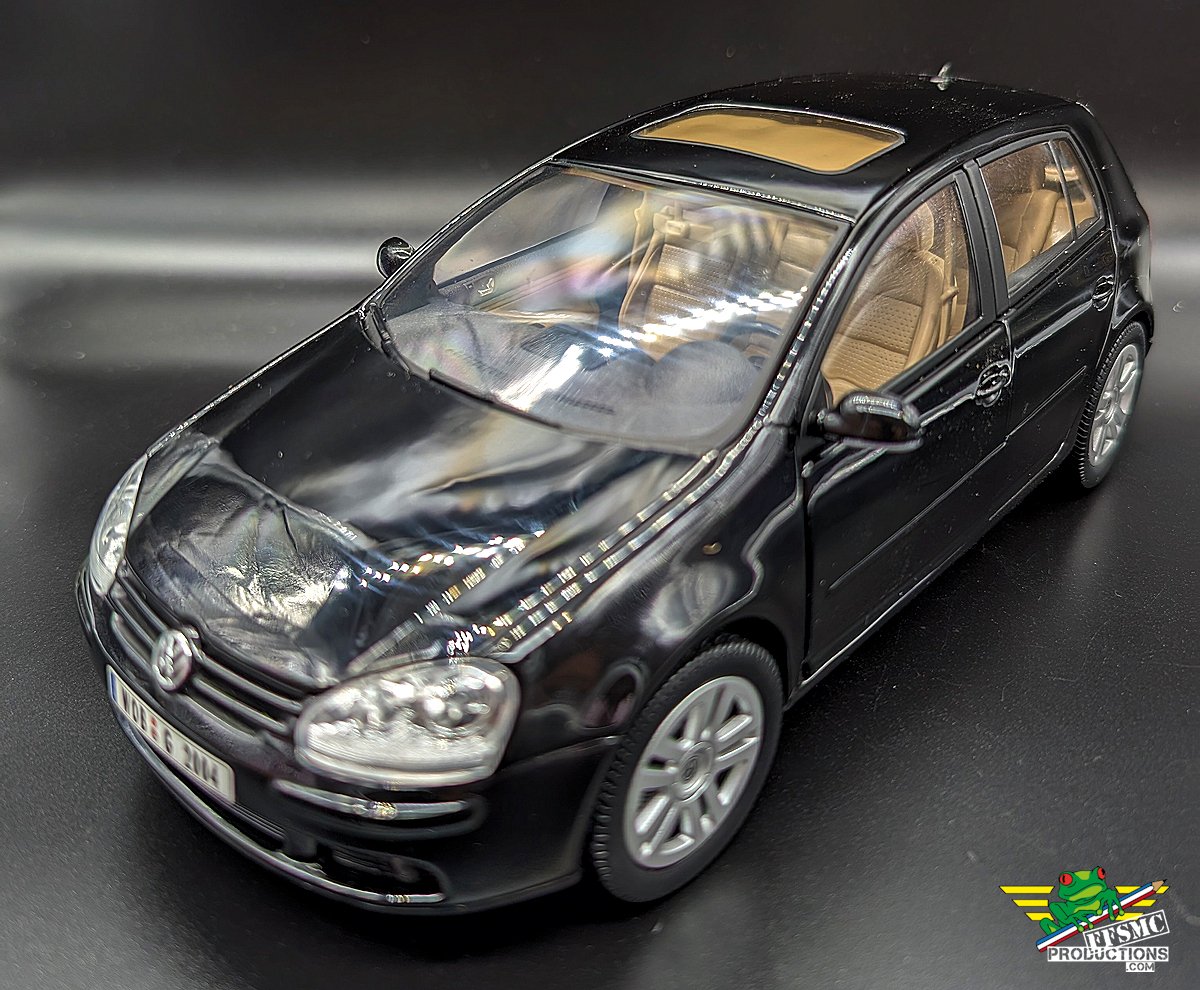

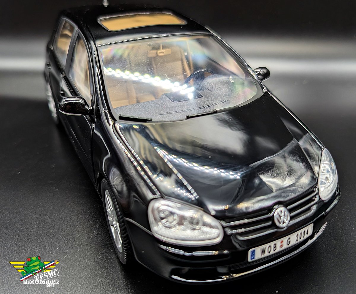

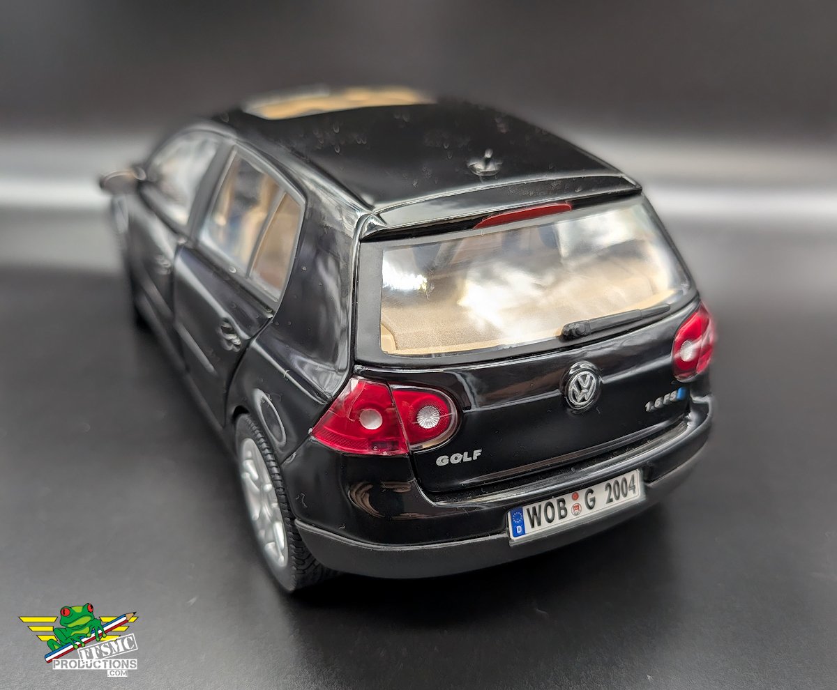

Je pars d'un diecast produit par Burago, seul modèle existant en 5 portes à l'échelle 1/18.
Cette base est un 1.6 FSi alors que la voiture de mon fils est un 2L Turbo, mais le moteur ne sera pas visible, donc pas de souci de ce coté.
Allez, je vous présente tout ça plus en détails...

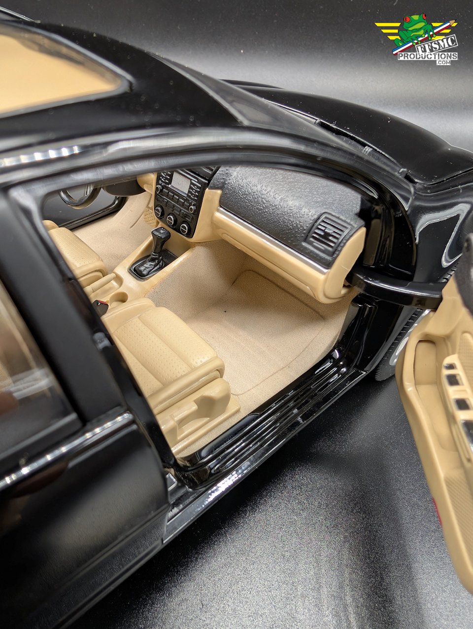

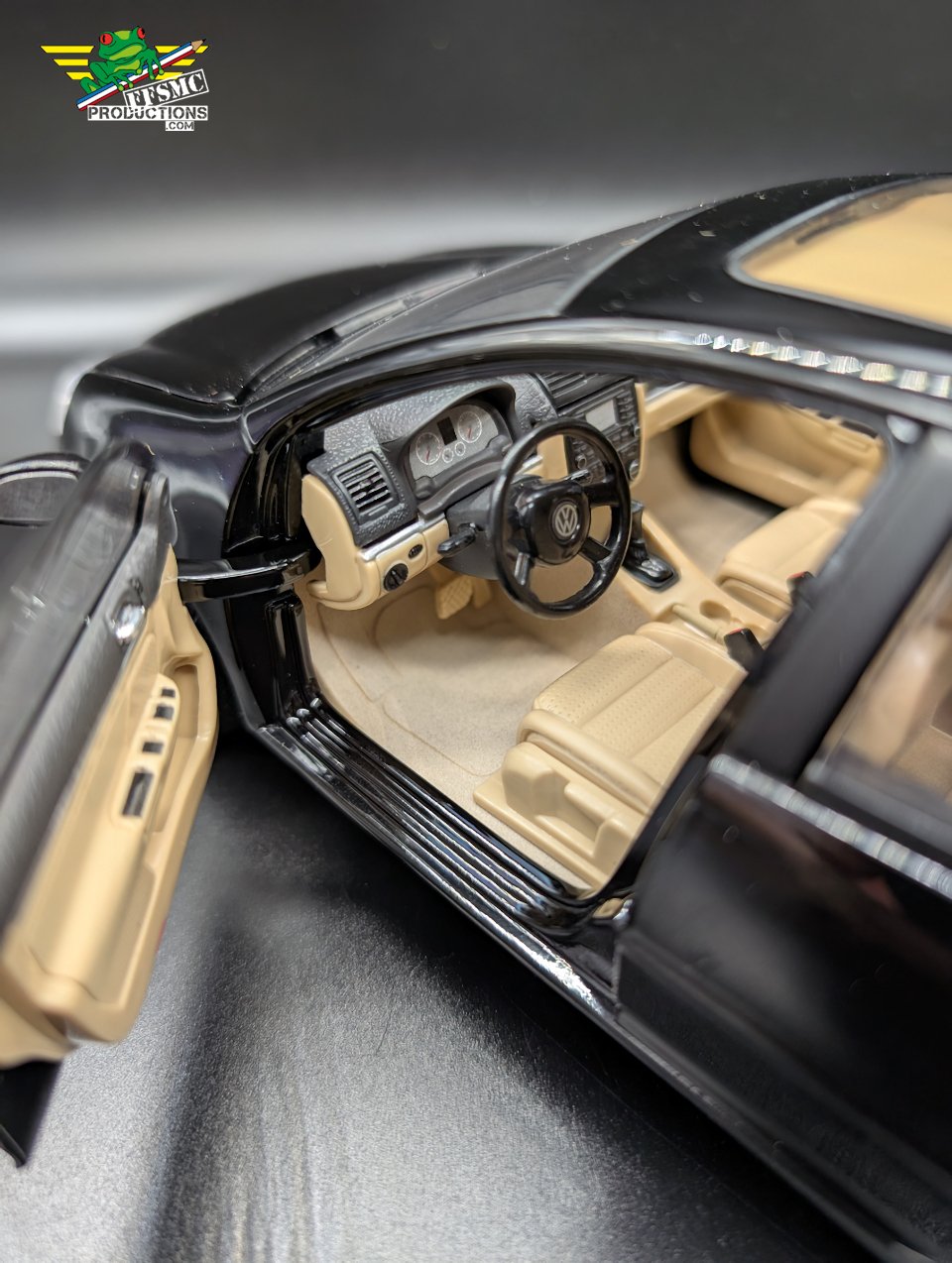

Maintenant que châssis et carrosserie sont séparés, nous avons accès à l'intérieur (qui pour le coup est maintenant à l'extérieur) et il va être possible de le séparer du châssis. Pour cela il faut écarter les ergots de maintien.
Attention, ne pas tirer pour tout séparer : la colonne de direction est toujours assemblée avec la barre ! Il faut les déclipser.
Le plancher a repris sa liberté...

On continue l'intérieur, avec les panneaux de porte. Pour cela il faut insérer une lame très fine (mais solide) entre le métal et le plastique beige. Attention, la vitre est solidaire du panneau !
Voilà ce que ça donne une fois déposé. La partie chromée visible est la pièce qui simule la poignée d'ouverture et elle doit être retirée en la soulevant.
Même manipulation à l'arrière (et mêmes risque avec les vitres)
La poignée est plus visible ici, mais c'est le même principe pour les 4 portes.
La partie transparente simulant le toit ouvrant peut être retirée en mettant un coup de fraise à chaque rivet, mais pour ma part je la conserve en place, le toit ouvrant de la voiture de mon fils n'étant pas transparent mais en tôle. Le tout sera donc peint couleur carrosserie.
