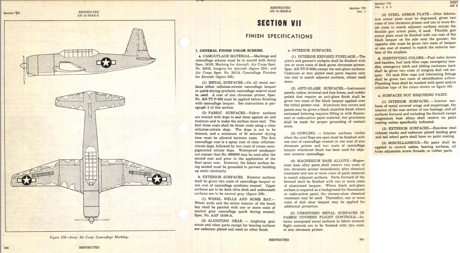

dans le blog du regretté J Moulin on peut voir quelques uns des A 35 portant la livrée 41/43 avec des franges de 43 sur l'extrados des
ailes et l'empennage, comme présentés dans le manuel descriptif. Ces taches ont pour but de "casser" la silhouette de l'appareil.
le 42 medium green n'est pas employé

les taches de NG 43 sur les ailes sont peu perceptibles sur ces images venant du blog , mais elles y sont

Le texte dit upper surfaces dark olive Drab, underneath neutral grey,(fig 236)
il n'y a pas mention de cette troisième teinte disruptive pourtant visible sur le dessin...et sur certains vrais.
J'ai loupé une phrase dans tout le texte ? :0

le "b" renvoie à la figure 236 pour la répartition des deux teintes 41 et 43.
A défaut de schéma spécifique comme ici, c'est la règle de ligne de tangence à 60°
qui s'applique pour la séparation des deux teintes du camo standard 41/43
ce sera fin 1943 qu le MG 42 apparaîtra sur l'OD 41
