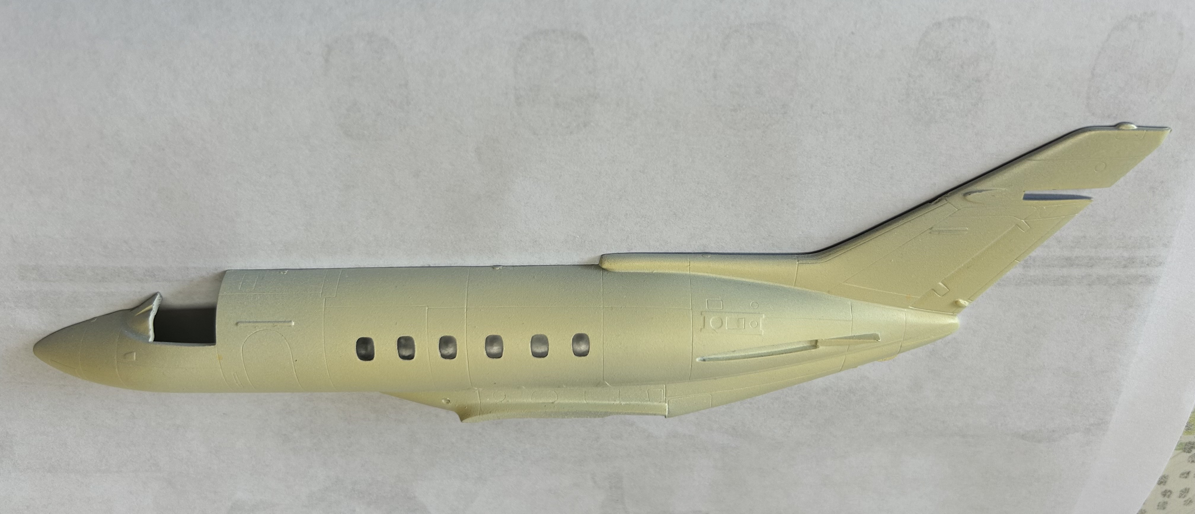

J'ai découvert le "monde Sword", transparents très cassants, plastique assez mou pour être compliqué à poncer, carottages importants et mal placés,
IMG_3625 2.jpg (1.5 Mio) Vu 899 fois
C'est la même chose pour les ailes et c'est impossible à monter si les carottes ne sont pas totalement éliminées,
Mais les formes correspondent aux documents de profil dont je dispose,

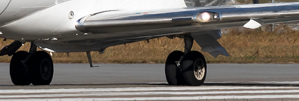

Les deux différences "visibles" entre le 125-800 et le Hawker 125-800XP sont une avionique complètement modernisée avec 4 tubes EFIS et deux appendices aérodynamiques au niveau des bords d'attaque de l'aile, sinon le reste de l'avion est similaire :
0895283 copie.jpg (299.63 Kio) Vu 843 fois
Ces deux appendices ne sont évidemment pas fournis dans les boites Sword,
Puisque mon but est de compléter la flotte du Groupe Bouygues je ne vais peut-être pas me lancer dans un montage chronophage comme celui du CL 604 où j'ai ouvert le fuselage, aménagé la cabine, créé la soute .................
Je vais donc faire un montage From The Box :wink:

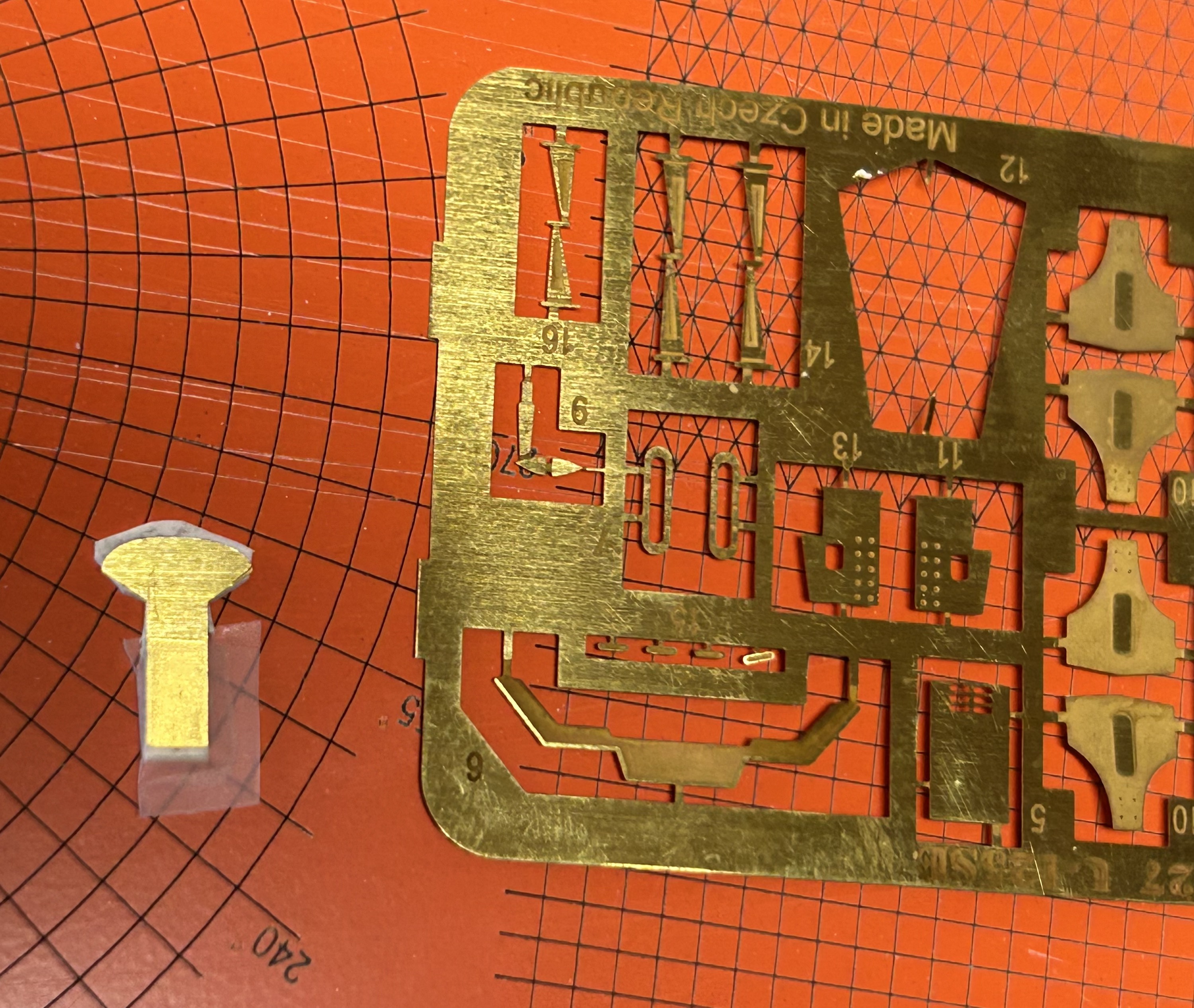

Le cockpit from the box me désespérant un peu, j'ai dévié de ma trajectoire initiale "from the box rapide" pour ajouter quelques détails qui seront certainement invisibles :P
La photodécoupe n'est présente que dans la boite du U-125A,
J'ai donc prélevé le cockpit panel breakers supérieur pour le dupliquer en Evergreen de 1 mm,
Il sera collé dans la verrière après peinture et décal,

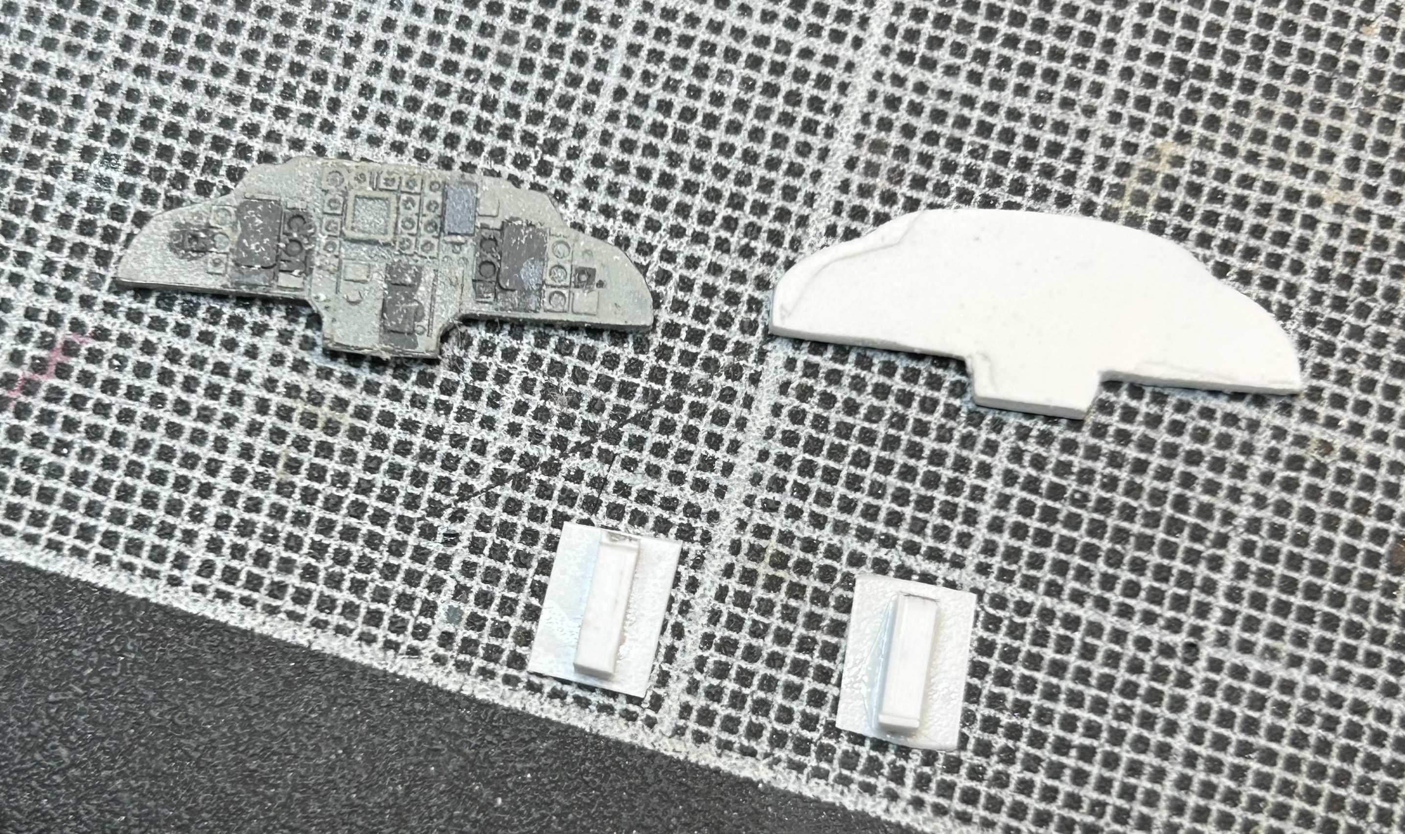

Sword ne fournit que le tableau de bord avec avionique classique,
Dans la version civile 125-800 XP le tableau de bord est différent, plus moderne,
J'ai donc copié la forme du tableau de bord fourni par Sword afin de réaliser un tableau de bord avec tubes EFIS,
J'ai aussi préparé les deux tunnels de guidage des palonniers,
L'ébauche du travail donne ça, pour confirmer qu'il y a bien une différence "visible",
J'ai dû reprendre un peu l'alignement des écrans avant de pshitter un gris Grey FS36118, le même que dans les CRJ,
Une fois affiné et mis en peinture on s'approche de la vérité,

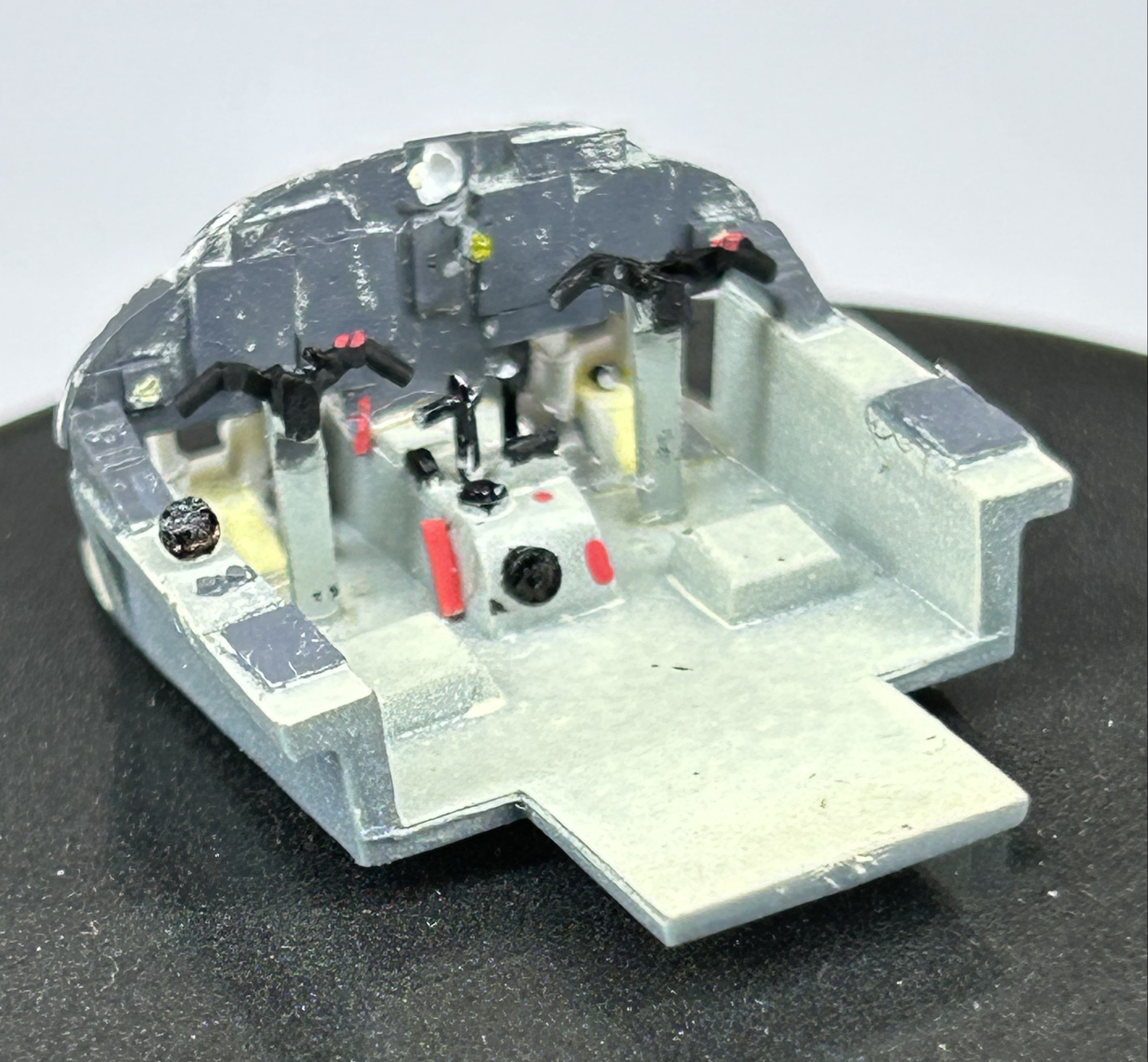

On approche de la fermeture du fuselage,
Préparation de l'intérieur du pare-brise, masquage et pshit de la couche d'apprêt sur la zone du plafond,
Côté extérieur pour vérifier que c'est correct,
Demain couche "blanc ivoire" et mise en place des montants intérieurs,

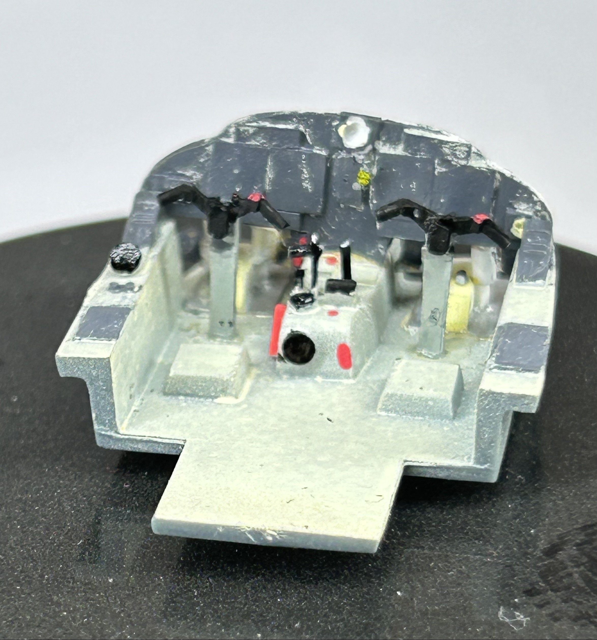

Petite photo du cockpit avant de poser les sièges et la cloison arrière,
Les ajouts sont maintenant complets, jusqu'à le levier rouge de la sortie de train manuelle, le long de la console centrale côté Captain,
J'ai encore deux ou trois décals à poser, et ça va disparaitre dans les entrailles du fuselage,
Messages : 6235
Re: Raytheon Hawker 125-800XP Sword 1/72

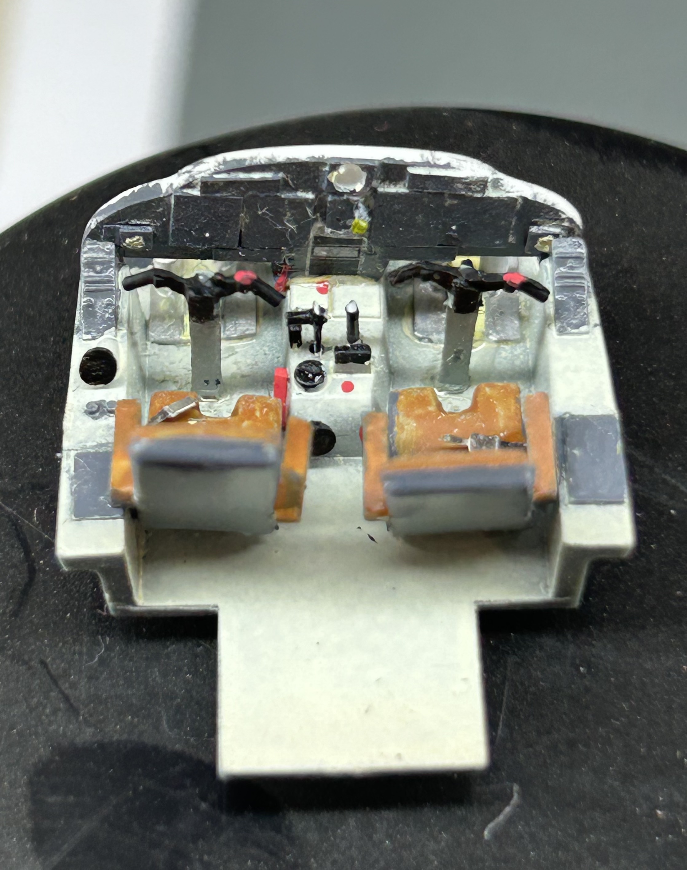

Aujourd'hui j'ai sorti la boite à décalques pour finaliser le cockpit ...........
Le système de navigation GNSS caché derrière les manettes en bas du tableau de bord,
Les panneaux de breakers sur la cloison arrière,
et enfin les sièges avec leurs ceintures,
Prochaine étape un coup de vernis satin pour fixer tout ça, mise en place de la cloison arrière et mise en attente de fermeture de fuselage,
Je constate que je dois améliorer les prises de vue, trop de reflets de lumière, trop de macro ingrate, Aie aie,

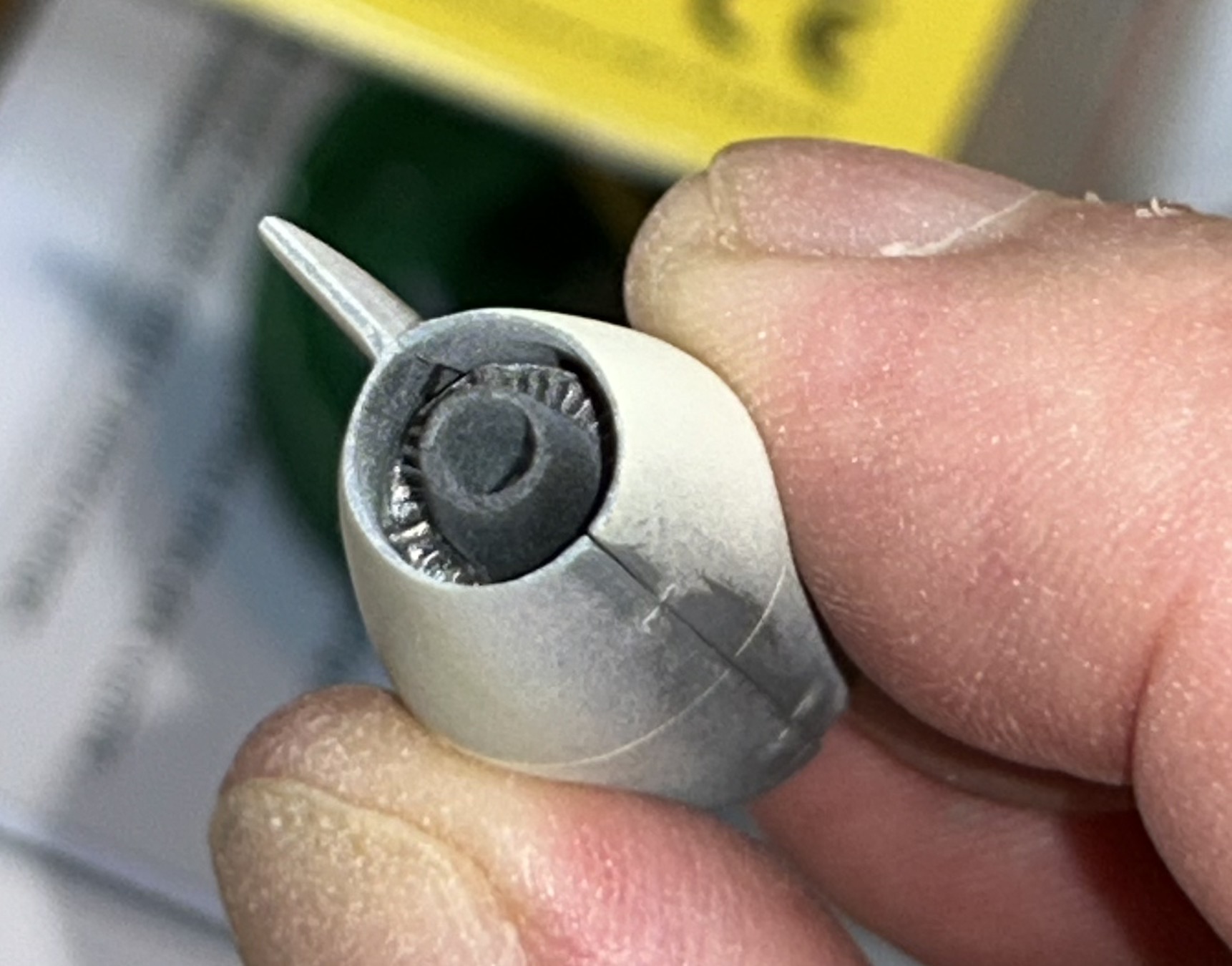

Petite avancée sur les moteurs,
Il a fallu un peu de temps pour gérer les différentes petites pointes de peinture,
Et j'ai aussi essayé les décals que j'ai demandé à Christian pour représenter l'intérieur des entrées d'air des CRJ ............ que j'ai décidé d'adapter aussi aux moteurs de HS 125-800,
Ce ne sont pas les mêmes dimensions, j'ai dû recouper les bandes de décals et ça donne ça,
A gauche la décal sur support transparent,
A droite la décal sur support blanc,
C'est la version que je préfère,
Surtout que une fois enfermé sans le moteur assemblé et monté sur avion on y verra plus grand chose, sauf que c'est mieux qu'un barbouillage de peinture je trouve,

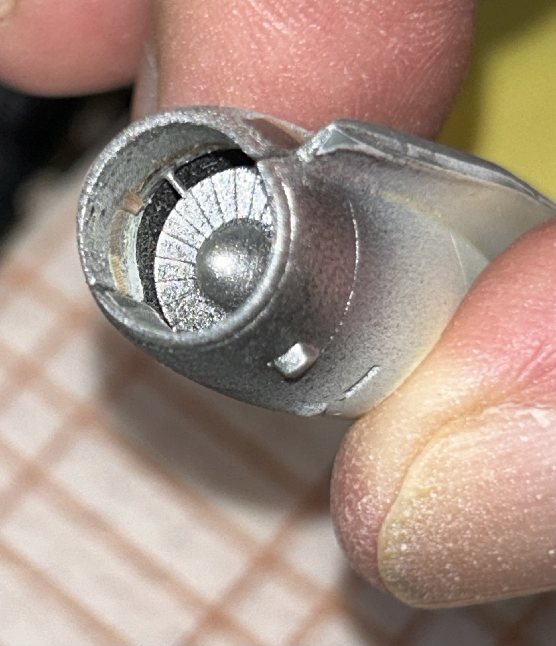

Cône passé en silver,
Je n'ai pas pu m'empêcher de mettre en place la sonde T2 .......... sur ce moteur elle est située en haut et au milieu de la veine d'air,
Léger brossage alu-silver des aubes de sortie de la turbine basse pression,
Voilà l'effet escompté,

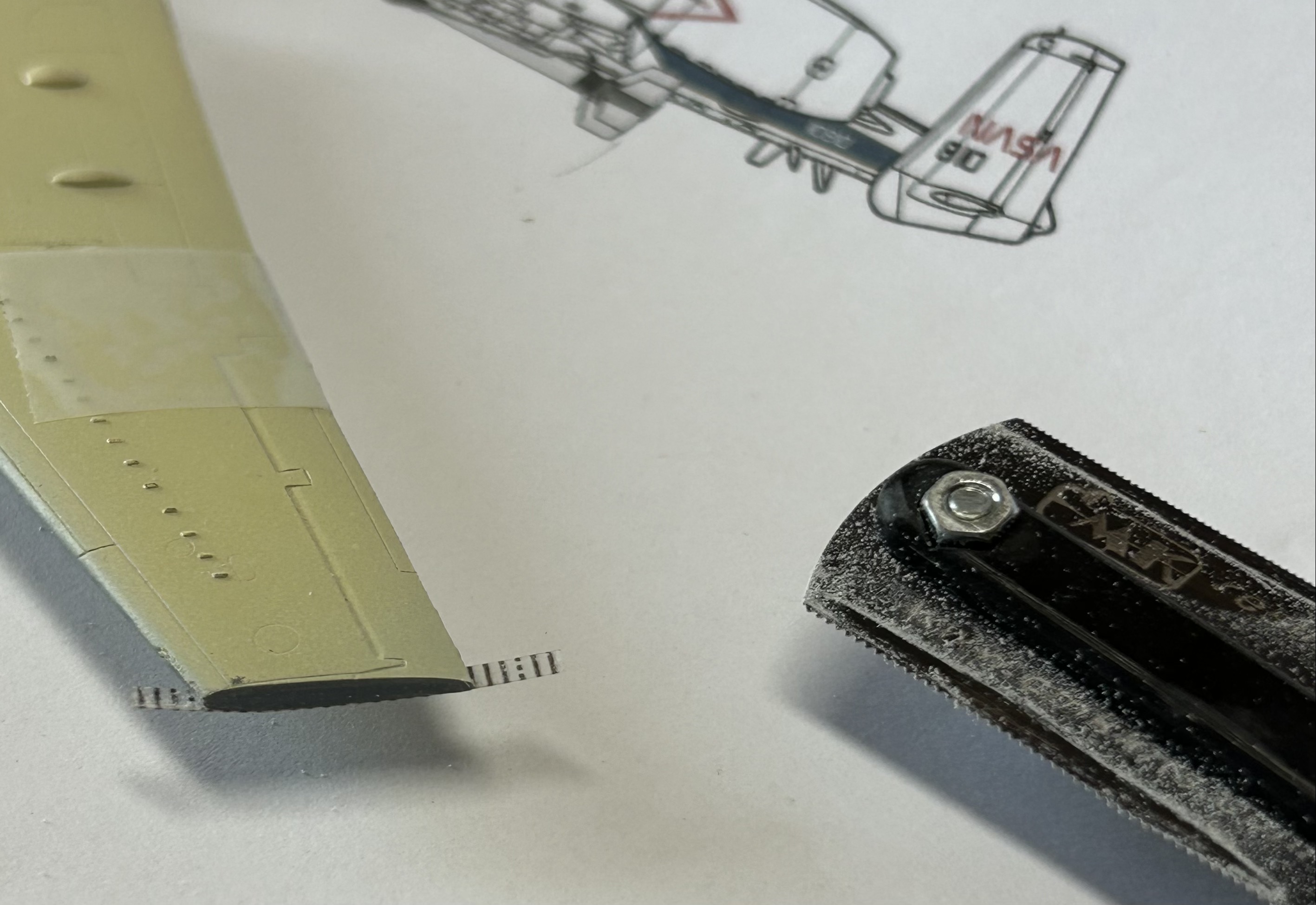

Nous y voilà ............ je me déteste :evil:
Comme un idiot, j'ai suivi la notice Sword et j'ai collé sur l'extrados des ailes les "fences",
Sauf que le 800 XP n'a plus de fences, puisque équipés de "générateurs de Vortex",
Et en me penchant vraiment sur le sujet, j'ai découvert que l'aile fournie par Sword est un peu trop courte, elle mesure 21,2 cm,

Mise en images de la modification,
Evidemment ça va ruiner la peinture que je vais devoir reprendre après,
Côté extrados, j'ai posé un guide de l'autre côté à la limite de l'aileron, certains détails vont forcément disparaitre pendant le ponçage, j'espère sauver l'emplacement du bouchon de réservoir par gravité, le plus dur à re-graver,
Côté intrados, le guide au ras de la limite du saumon,
J'ai galéré pour trouver un bout de plastique de 2,6 mm, dans lequel j'ai coupé deux morceaux de 9 mm de large,
Comme je ne suis pas certain de la "matière" de ce bout de plastique, j'ai collé à la cyano, puis, avant de poncer pour mettre en forme j'ai percé en 0,4 mm jusqu'à un centimètre dans l'aile pour insérer de la corde à piano, l'idée est de solidifier ce moignon avant de la râper, poncer, lustrer etc .....
La mise en forme de la rallonge côté droit est finie, il n'y aura plus qu'à remettre le saumon, re-poncer etc .......
L'empreinte du bouchon de réservoir semble épargnée, il faudra juste reprendre la gravure de l'extrémité de l'aileron qui doit aller à la limite du collage,
Le principe étant validé je recommence de l'autre côté,
Bis répétita pour l'extrémité de l'aile gauche, mise en place du bloc de plastique, perçage, renfort en corde à piano et futur ponçage,

Puisque j'étais dans le fuselage pour répondre à Damien (Dams301), j'en ai profité pour vérifier comment poser les hublots cabine,
Si on prend la ligne de hublots brut de sortie de la grappe ça ne rentre pas,
Au début j'ai imaginé que je devrais séparer tous les hublots et les poser un par un,
J'ai quand même tenté de poncer au plus près des hublots en conservant la réglette entière, et ça fonctionne, mais attention il y a un sens,
Le haut de la réglette est légèrement biseauté et ça ne rentre que dans un sens,
L'effet est satisfaisant, mais les hublots ne sont pas tout à fait affleurants,
Je vais essayer d'en poser un tout seul, extrait de la réglette,

Je me suis "éclaté" les yeux sur plein de photos afin d'élucider un nouveau mystère,
Beaucoup de photos sont mal libellées, avec des confusion de type d'avion, un 800 A devient 800 XP, les versions ultimes assemblées chez Beechcraft ne sont pas identifiées comme tel,
Sur les versions antérieures de la série 125, le dégivrage des ailes et stab était un ancestral système à suintement liquide, avec un réservoir de Glycol de 32 litres, ce qui limite dans le temps la protection contre le givrage, quand y en a plus ............. whoualou :diable:
Seules les entrées d'air moteur sont dégivrées avec de l'air chaud prélevé par une petite Bleed Air sur le compresseur du moteur,
Les bords d'attaque sont couleur aluminium mat puisque percés d'une multitude de petits trous,
Sur la version Beechcraft, seule la partie rallongée de l'aile est mate, le reste les bords d'attaque est quasi Chrome brillant, comme tous les bords d'attaque d'avions dégivrés par piquage d'air chaud,
Sur le Manuel de Vol de 800 XP que j'ai pu consulter, le dégivrage est à Glycol, mais c'est un Manuel de Vol Hawker,
Notre avion est ultérieur à cette version "Hawker" et je parierai bien quelques boutons de culotte qu'il est dégivré par air chaud, sauf en extrémité d'aile, peut-être parce que le profil du bord d'attaque est trop fin pour recevoir un type de dégivreur à air chaud, dont la peau est doublée et donc trop épaisse pour ce profil,
Pour confirmer mon hypothèse, la motorisation a évoluée avec le TFE731-5BR que l'on retrouve aussi sur les Falcon 900 par exemple, ces moteurs sont équipés de Bleed Air permettant le dégivrage complet d'un avion,
