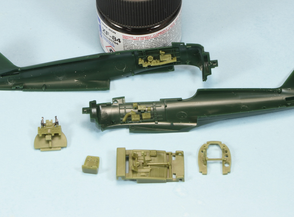

Première étape avec le perçage du siège et de la cloison arrière, c'est juste esquissé sur les pièces et avec des mini-forets ça se fait facilement:
Pour la suite je colle les éléments qui vont aller sur les parois et je me prépare des sous ensembles pour la peinture de l'habitacle:

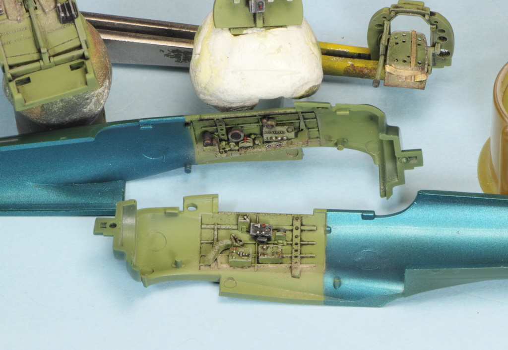

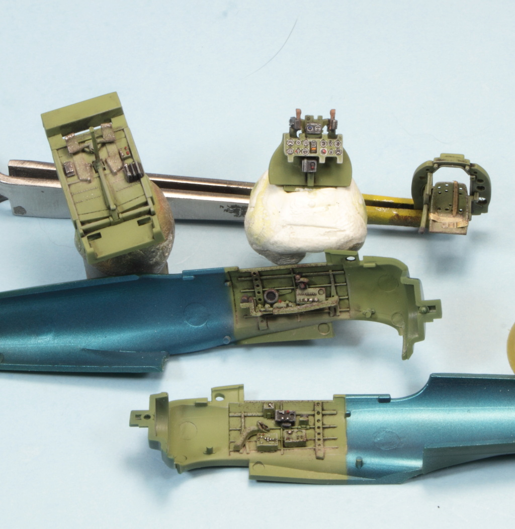

J'ai commencé par peindre le fuselage en bleu Aotake puis la zone du cockpit en vert Mitsubishi. Les détails sont repris avec des peintures acrylique Citadel, j'aime bien leurs pouvoirs couvrant dans la gamme "base", c'est équivalent aux AK3G.
Une fois sec j'ai vernis en brillant pour passer un jus noir et poser les cadrans du tableau de bord. Une couche de vernis mat, quelques éraillures couleurs "Chipping" et alu, un petit passage de pigment et on va pouvoir fermer.
