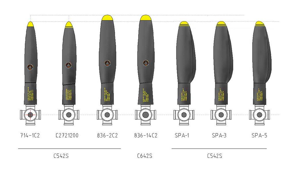

Pas mal les P 47 Academy,sauf deux points:
Leur train trop haut de presque 3 mm,facile à corriger
C'est l'inverse des Revell,trop courts de la même valeur!
Les hélices,leur Hamilton a un moyeu bien fluet,et la Curtiss est celle des débuts,à pales fines,qui peut aller sur'un D 11.
Rappel,4 hélices possibles:
Hamilton,Curtiss à pales fines,Curtiss à pales larges symétriques,Curtiss à pales larges asymétriques.
waroff dirait(A juste raison) bien plus,mais à l'oeil,pour nous,ça suffit :wink:
Il faut connaître le serial pour déterminer le type.

@ Jean ROBERT,
merci pour le conseil du train, il faut que je pense à retirer ces 3mm avant peinture du coup
pour ce qui est des sn, je comptais partir sur:
pour le ''Razorback''
sn 325514 du 391st FS 366th FG fin 1944 basé en France
pour l'hélice, je dirais : pales fines
avec une déco des plus classique classique:
- intrados en neutral grey
- extrados en olive drab
- parement et verrière metal naturel
pour le ''Bubbletop'':
sn 228878 du 84th FS 78th FG fin 1944 basé en Angleterre
pour l'hélice, je dirais: pale larges symétriques avec manchons, du coup celle du P-47 Revell colle bien?
avec une déco un peu plus ''excentrique''
- extrados en Dark Green (provenance de la RAF)
- intrados en :
soit Neutral Gray (préconisé par la notice) mais qui me parait pas correct et surtout pas en lien avec l'extrados qui a l'air de faire consensus...
soit Medium Sea Grey (en provenance de la RAF) ce qui me parait le plus logique dans les teintes RAF...
soit sky (en provenance de la RAF) ce qui se voit sur un certain nombre de montage sur le web, mais cela me semble un poil bizare...

Messages : 12889
Re: Duo P-47 Thunderbolt - 1/72 Academy - le début
le razorback semble avoir la Curtiss à pales fines,le serial dit P 47 D 21 RA,ça correspond
Pour l'autre,ça semble être une Curtiss à pales larges symétriques,le serial donne P 47 D 28 RA,sorti d'usine en principe avec une Curtiss à pales asymétriques,mais les changements ne sont pas rares.
L'hélice Revell n'existe pas;ils ont fait une pales larges asymétriques à manchons trapézoïdaux qui n'a jamais existé.
Il faudrait par ponçage rendre les manchons rectangulaires et les pales symétriques,pas simple,c'est pourquoi je suggére la Tamiya.

Messages : 12889
Je pense qu'un croquis sera plus parlant.
Je crois bien qu'il vient de waroff :merci:
Pour le Razorback,c'est la deuxième,quant au Bubble Top,la photo donnerait la troisième.
En sortie d'usine,une des trois dernières.
Au centre,avec les manchons trapézoïdaux,c'est pour le M et N
waroff

Jean ROBERT a écrit : ven. 18 juil. 2025 09:25 Bonjour
les détails sont là, tableau d'affectation et lots de production des P-47:

@ Jean ROBERT, @ waroff,
merci pour les infos complémentaires pour les hélices, donc celle de la boite Academy avec les bouts pointus correspondrai à peu près à la première de l'image soit une 714-1C2 (bord du manchon droit et non incliné), donc pas bon pour la version choisie du razorback
et pour le bubbletop, après vérification, je n'ai rien trouvé, celle fournie ressemble à celle d'un Corsair (pas de manchon)...
bon va falloir chercher...
