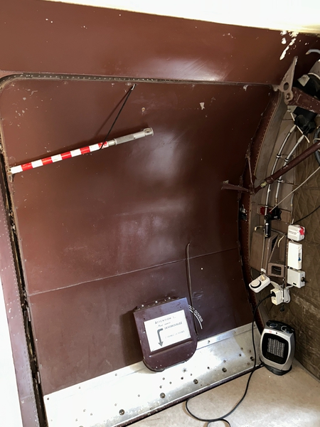

Pour info, dans cet avion là il n'y a pas de cloison cabine à l'avant gauche,
Je ne sais pas si tous les avions SFACT étaient configurés pareil, j'aurais dû penser à poser la question,
Et si tu regardes bien, ils ont ajouté une plaque en polystyrène blanche à ce niveau pour cacher la structure du fuselage trop visible sans cette cloison, et du coup ça cache le fameux hublot que je ne pouvais pas voir ..........

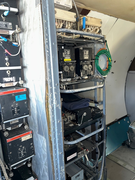

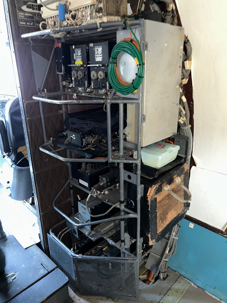

Pas persuadé que mon bazar en face de la cloison arrière soit un petit hublot, car sur les vues de Corbas de Philippe (DSc917), il y a un rack électrique contre la cloison droite, et de près de l'extérieur, on dirait plutôt un phare... pour voir si les trains sont sortis ou rentrés?

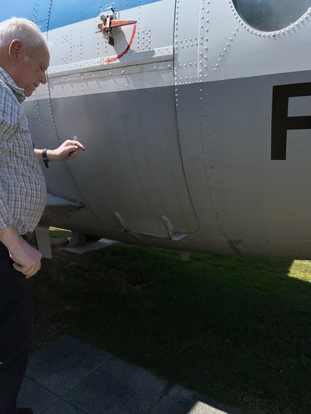

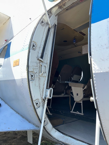

Le hublot est bien présent, il y en a un de chaque côté, je présume que c'est un hublot qui permet de vérifier visuellement que les hélices sont arrêtées ou en drapeau,

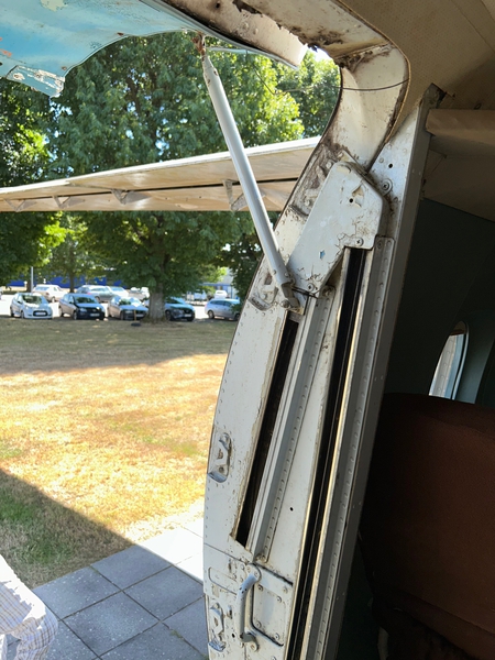

Le hublot n'a pas changé de place, il est à peu près à l'aplomb des hélices, mais la porte cargo est plus large,
Le même hublot côté droit,
Vous pouvez observer que de ce côté là il est encastré dans la sur-épaisseur de renfort qui protège le fuselage en cas de rupture d'hélice en vol,
Ce "hublot" est en fait un phare qui permet de nuit de vérifier que'il n'y a plus de glace sur les bords d'attaque après utilisation du dégivrage pneumatique ( les parties noires) il y a çà sur tous les avions utilisant ce système ( sur les fuseaux moteurs sur Fokker 27)
Le renfort sur le fuselage protège surtout des morceaux de glaces se détachant des hélices lors du dégivrage, peut être utile sur une rupture mais je pense qu'il y aurait quand même des dégats.

Etienne a écrit : jeu. 7 août 2025 15:58 Pas persuadé que mon bazar en face de la cloison arrière soit un petit hublot, car sur les vues de Corbas de Philippe (DSc917), il y a un rack électrique contre la cloison droite, et de près de l'extérieur, on dirait plutôt un phare... pour voir si les trains sont sortis ou rentrés?
gege320 a écrit : jeu. 7 août 2025 19:44
Serge Texier a écrit : jeu. 7 août 2025 13:57
Vous avez tout les deux raison et je bats ma coulpe .............. avec modération :cry:
Le détail de ces hublots-phares ne m'ayant pas attiré lors de ma visite éclair je suis parti sur des supputations baroques mais Gégé veillait au grain :merci:
Et effectivement les renforts de fuselage sont surtout destinés à "amortir" les morceaux de glace qui sont éjectés par les hélices en temps givrant,

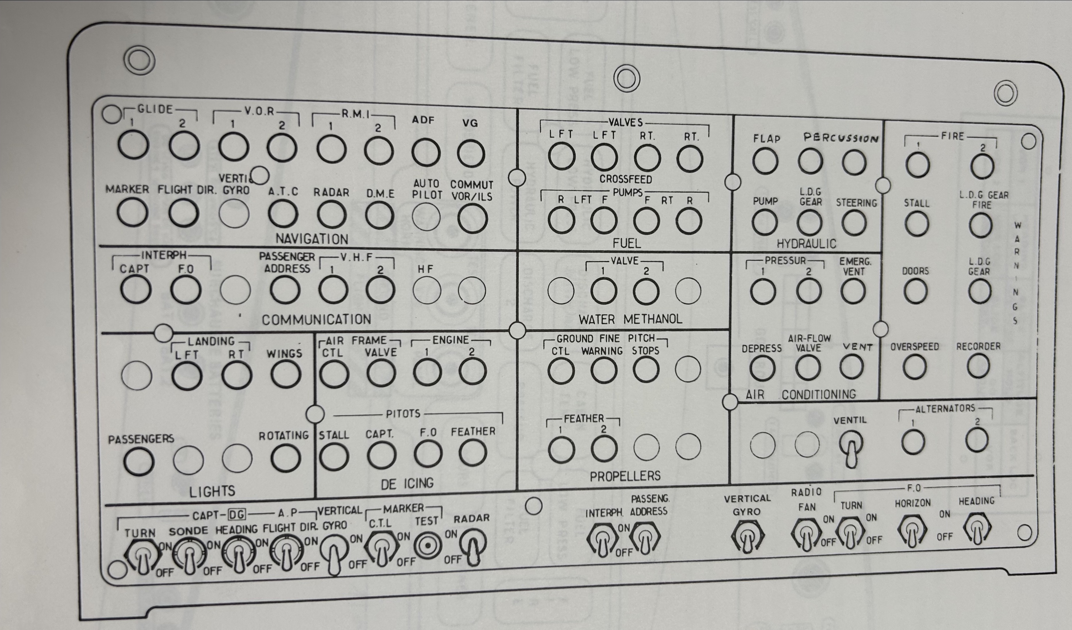

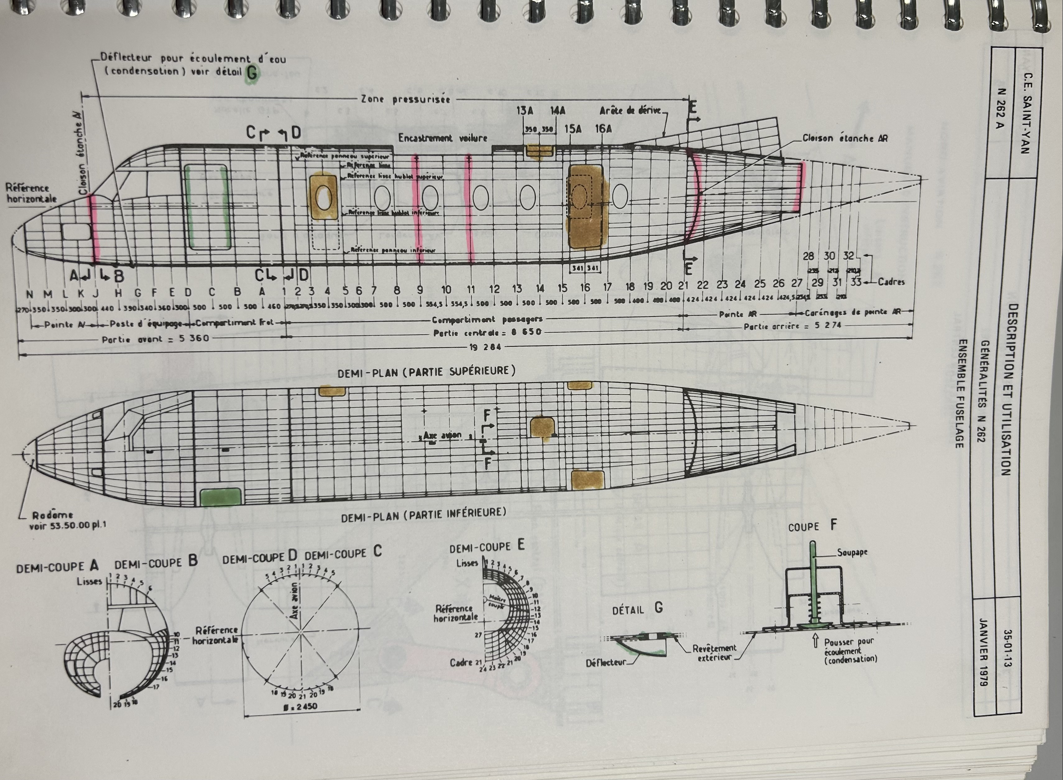

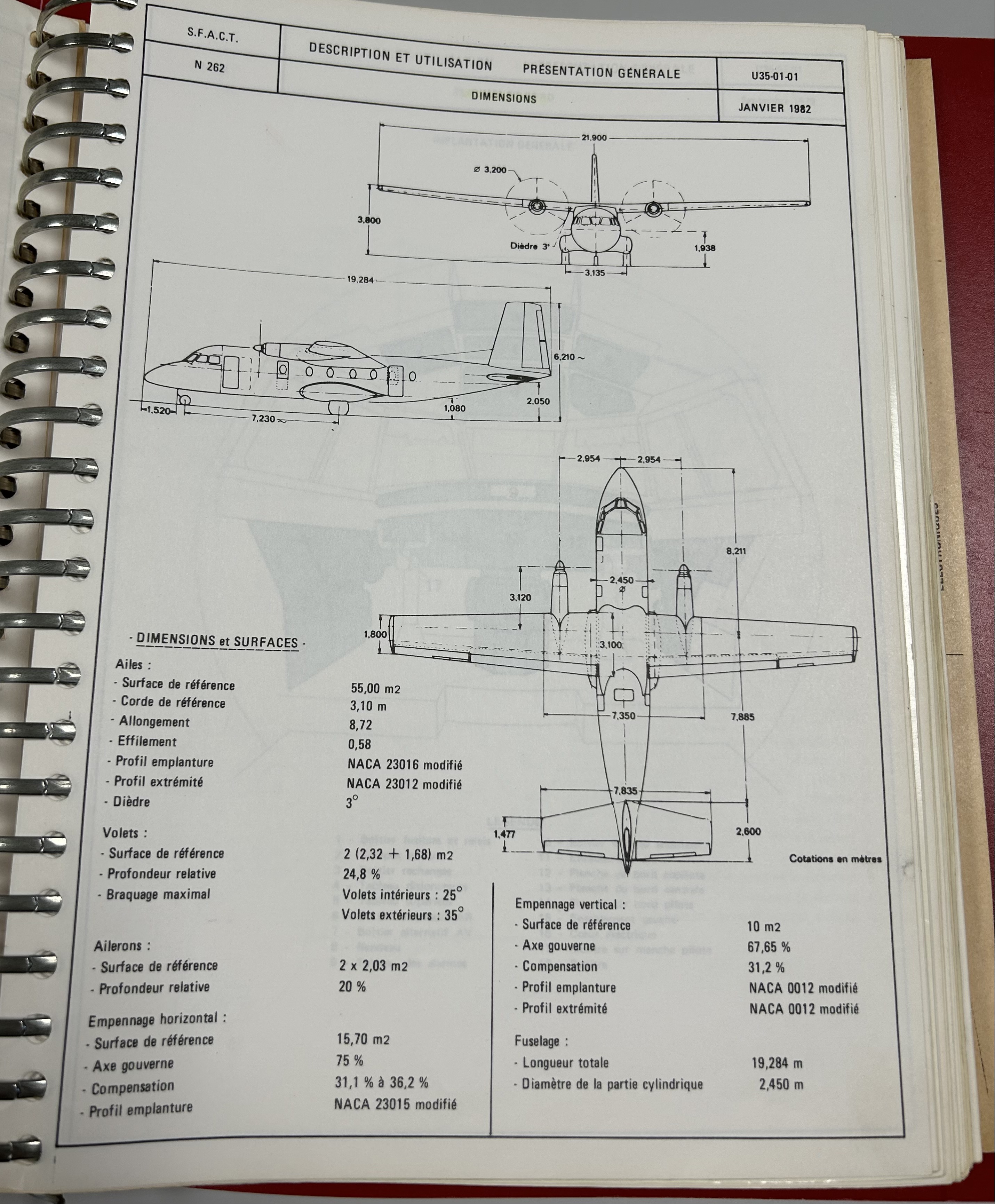

Je complète ici ma production de documents avec des photos faites en biais à l'arrache pendant que je tournais les pages des différents Manuels ..........
3 vues et dimensions ...........
Tous les panneaux du tableau de pilotage, panneaux latéraux et supérieurs ainsi que les breakers,

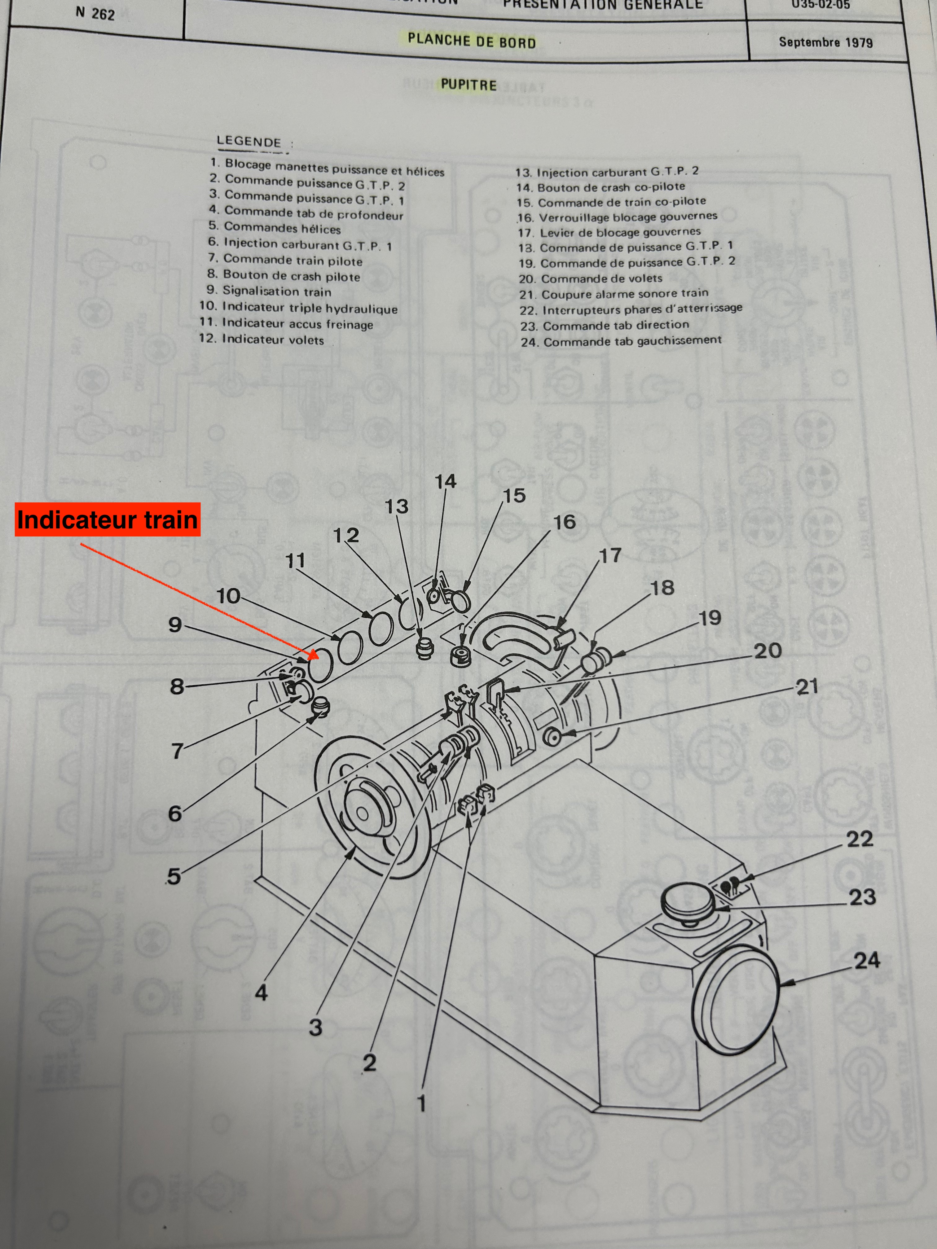

Trois vertes ou trois rouges ...............
Dans l'instrument rond "9",
IMG_3929 copie.jpg (2.13 Mio) Vu 1261 fois
Sur cette photo, le train est sorti (heureusement on est au sol :taré1: )
On voit les trois vertes,

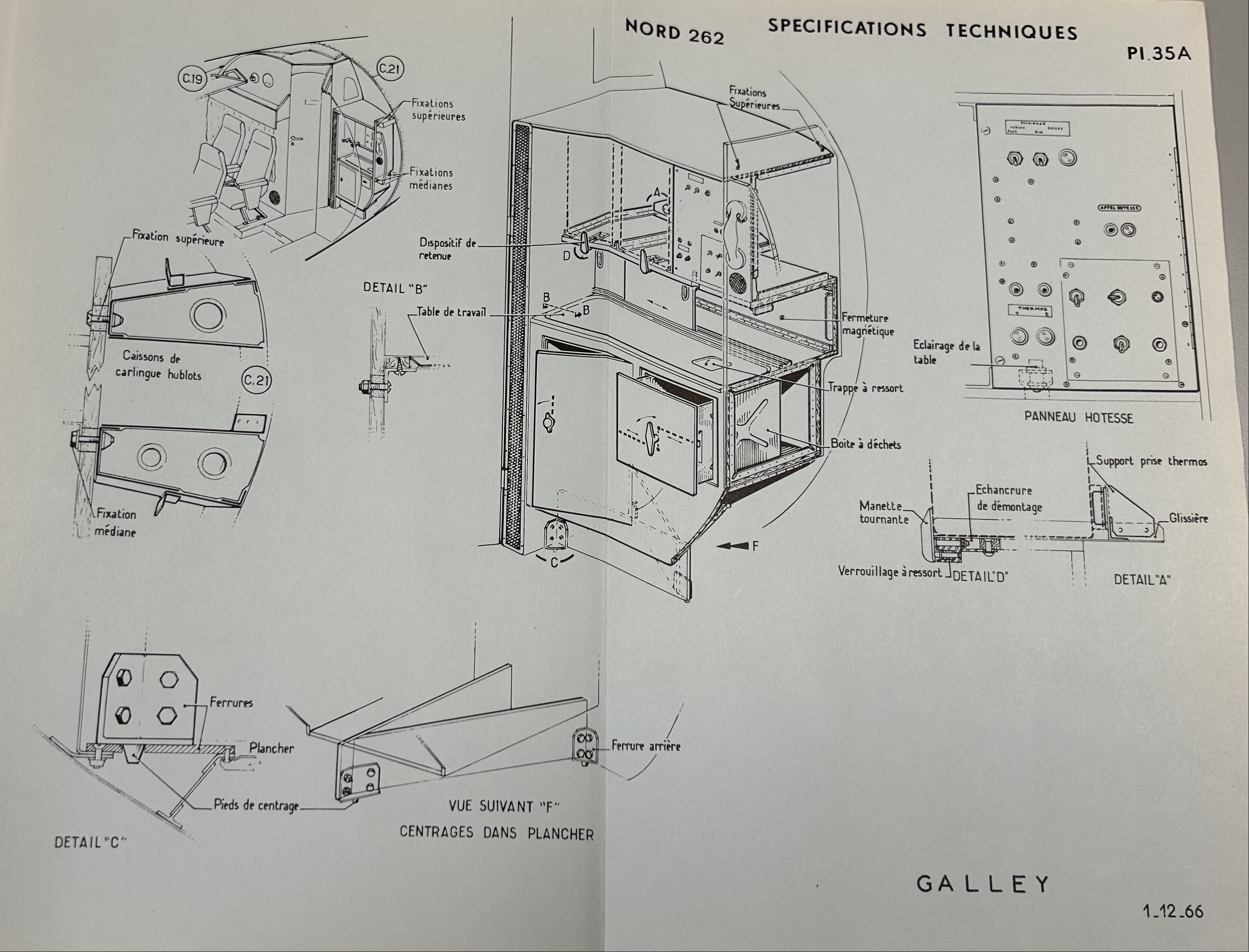

Compléments sur la cabine ................
Définition des revêtements intérieurs,
Le Galley, inexistant sur les versions SFACT, sert aussi de cloison Avant Gauche,
L'accès au Galley se fait côté soute avant,
Plan d'ensemble en version 24 Pax,
Toutes les côtes pour vérifier le niveau d'imperfection du moule Mach 2 :mdr1:
La position des ancrages de la cloison Avant est exactement définie entre C et D sur ce plan,

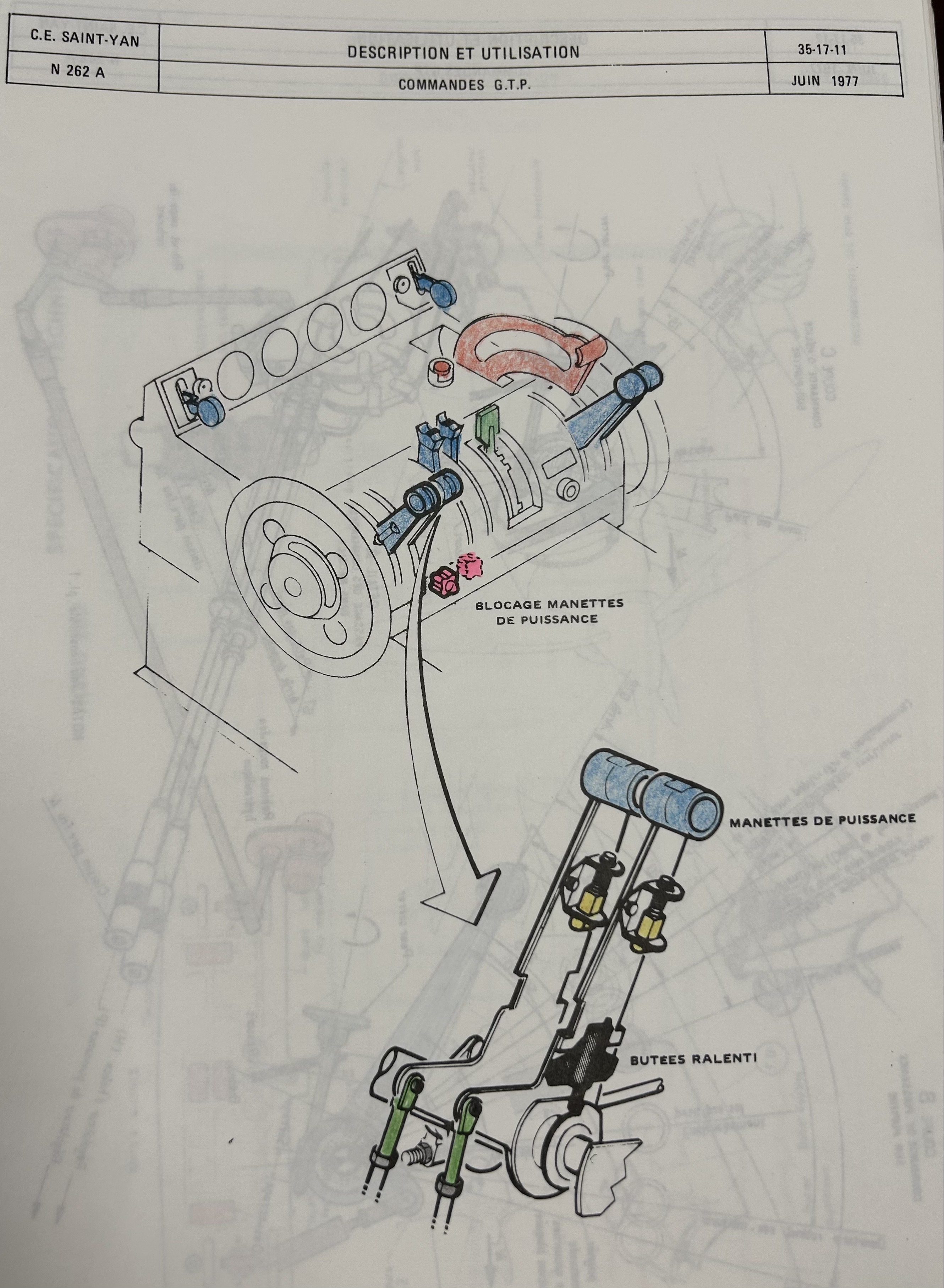

Détails du cockpit .............
Tiens tiens ...... on voit bien le switch "Wings" qui permet d'allumer les fameux phares-hublots dont on parlait plus haut :mrgreen:
Console centrale,
Détails des manches,
Détails des palonniers,
Sur chaque planche est mentionnée le niveau du couple ou cadre où est positionné l'objet (ici palonnier au niveau cadre H)
Voir la planche 35-01-13 pour retrouver la côte de chaque couple-cadre,
