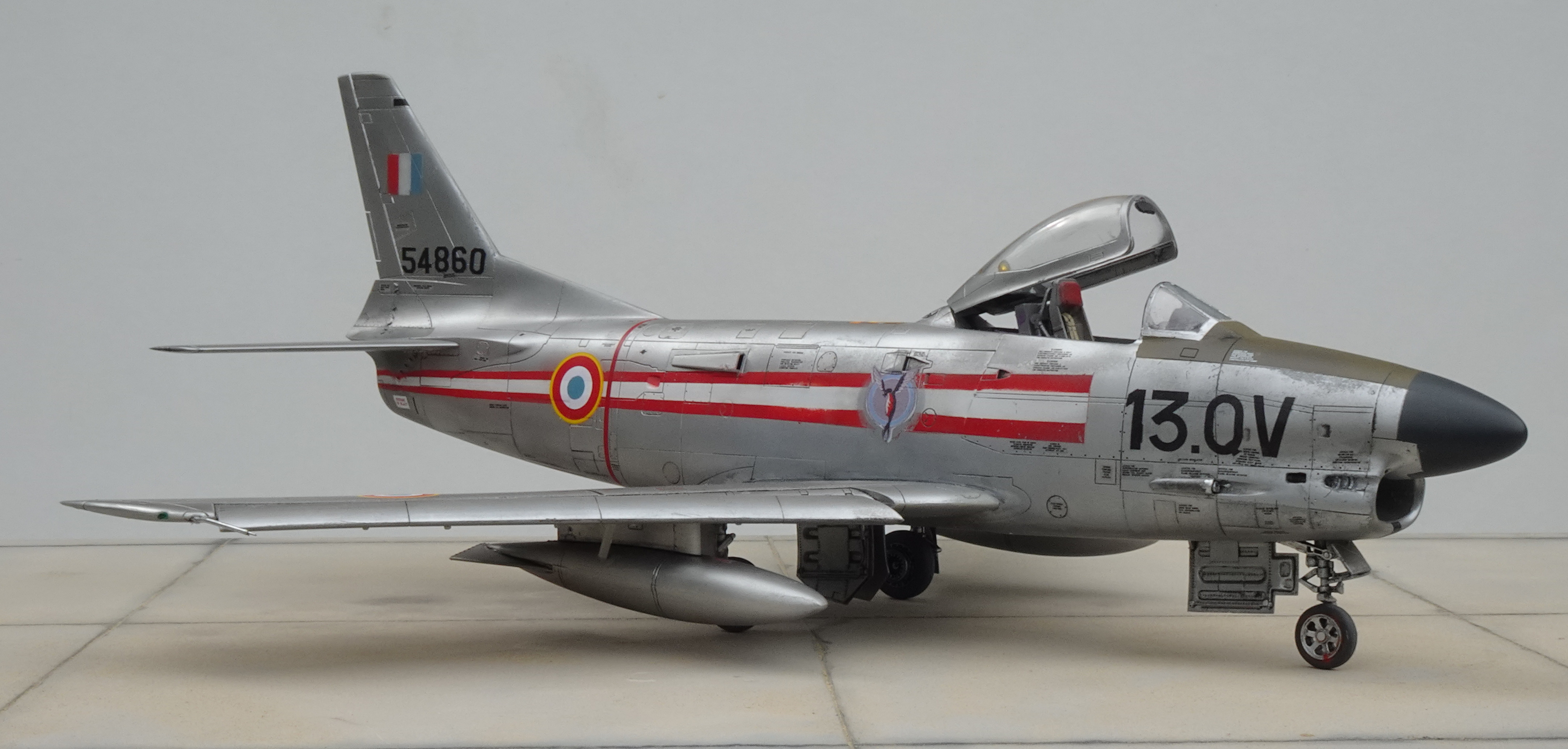

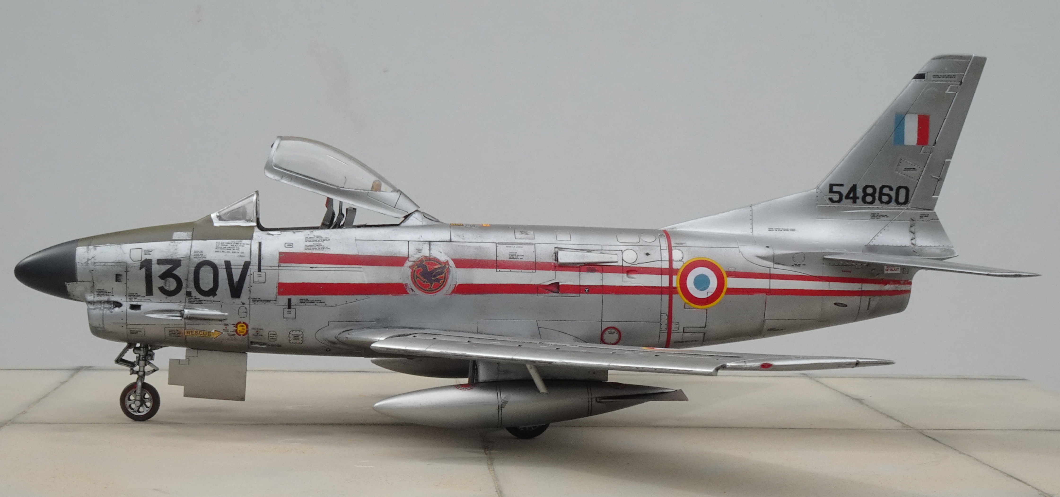

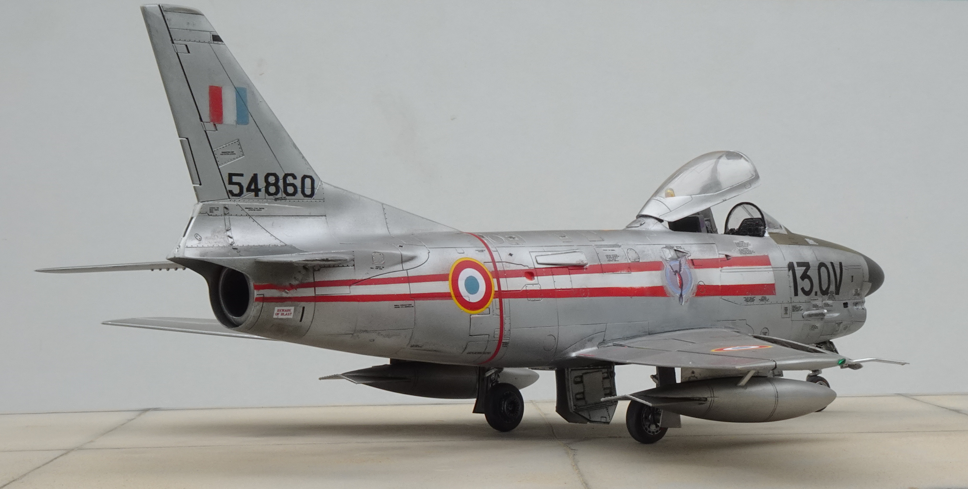

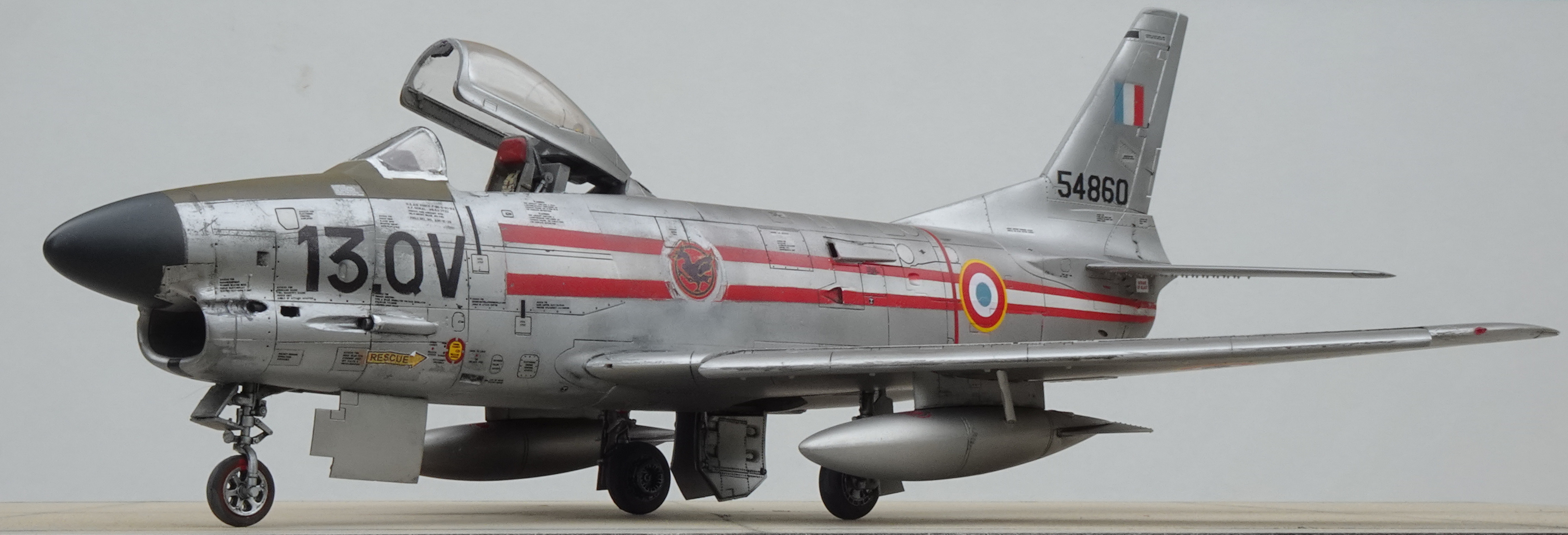

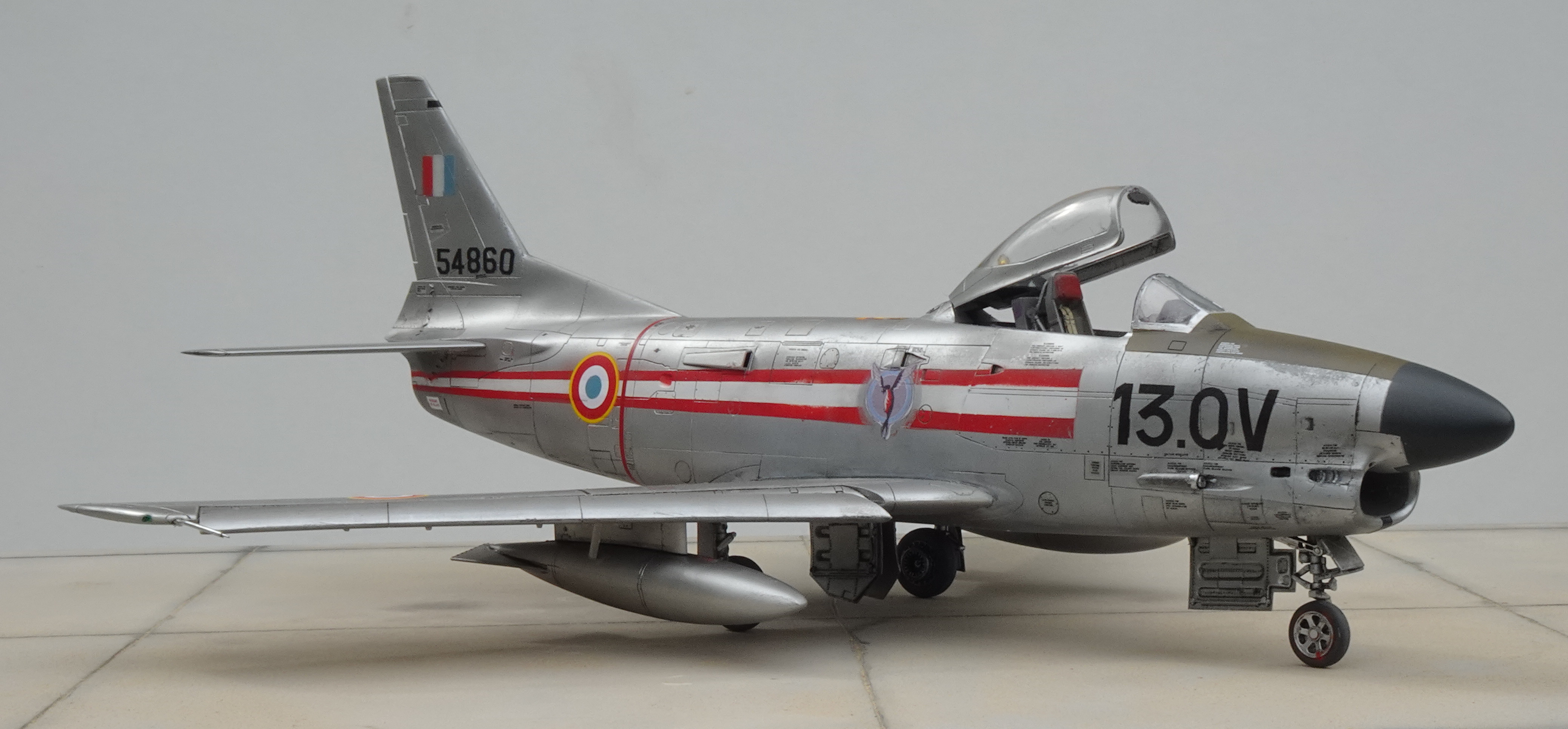

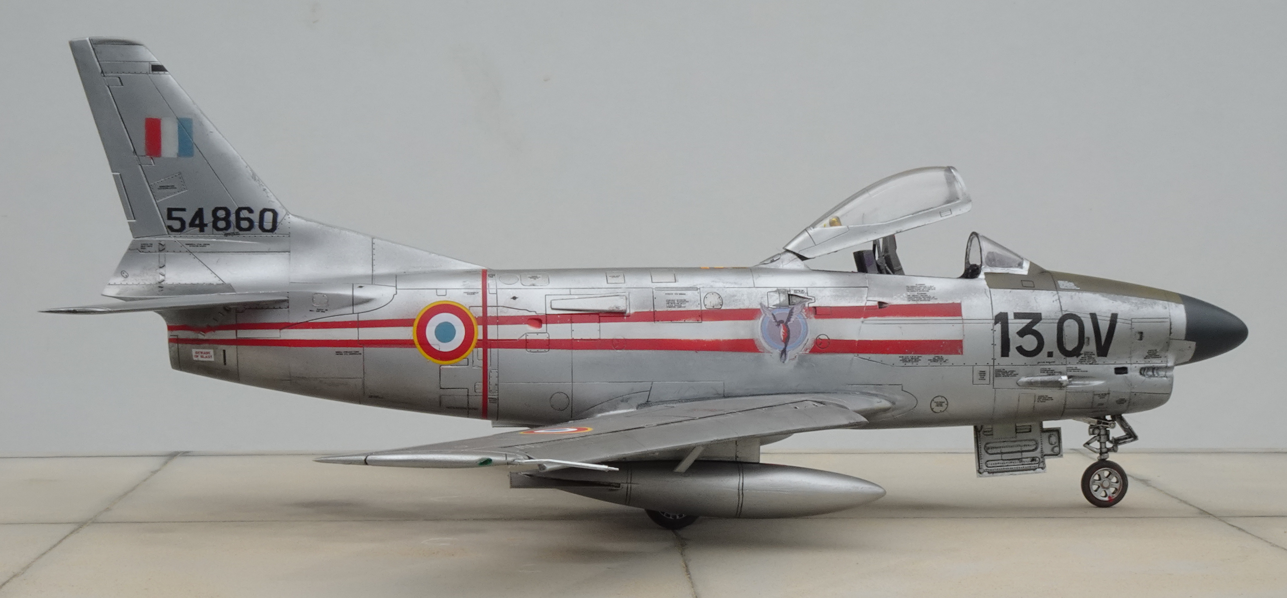

Le F-86K a fait un bref passage dans l'armée de l'air à la 13ème Escadre de chasse et à ce titre, j'avais envie de l'avoir dans ma vitrine. Si sa maquette a été produite il y a plusieurs années par Special Hobby et par Mushave (sur base Revell), il y a belle lurette qu'elles ne sont pas faciles à trouver.
Un ami qui fréquente les expos a réussi à me dénicher un F-86D de Revell et j'ai décidé de me lancer dans la transformation du "D" en"K". J'ai été un peu optimiste quant à la faisabilité de la transformation. Certes, il faut installer les quatre canons dans le nez mais il faudrait aussi regraver nombre de panneaux du fuselage notamment à la verticale du cockpit. N'ayant pas de documents suffisamment convaincants pour modifier les panneaux, j'ai fait piteusement l'impasse. Les canons qui constituaient un passage obligé et même le but principal de l'opération ont mis à dure épreuve ma technique. Le résultat est sans doute loin d'être optimal.
La bonne nouvelle est que Special Hobby va ressortir un "K" (si ce n'est déjà fait) ce qui permettra ultérieurement de cacher la misère…
L'autre épreuve est la réalisation de la décoration. La livrée "Aluminium a été faite avec des teintes "Supermetallic" de Gunze.
Les bandes de fuselage et les drapeaux de dérives ont été faits à la peinture.
Les codes tactiques et les insignes d'escadrilles ont été bricolés sur Photoshop puis imprimés sur de la décalcomanie vierge. Bien qu'il soit difficile de savoir si les stencils étaient portés sur les avions de l'Armée de l'air, j'ai décidé d'utiliser ceux fournis par Revell. Petite remarque concernant ces derniers qui sont très nombreux (environ 160 !) : leur organisation sur la planche de décals et leur numérotation sont telles qu'il n'y a quasiment pas besoin de les chercher ce qui est une performance bien rare.
Voici quelques photos de l'engin.
A bientôt pour un prochain montage.

dirtydm a écrit : dim. 31 août 2025 10:45 On n'en voit peu, bravo pour la conversion!
petite question qui m'interpelle: les "défauts" de contour des insignes sur les bandes de fuselages, c'est volontaire pour coller à la réalité?
La réalité avait peut-être des imperfections mais les défauts que tu as remarqués sont les purs produits d'une succussion de ratages...
Pour la décoration, je me suis inspiré de rares photos et de profils que j'ai essayé de mettre à l'échelle 1/48. Cela m'a permis en un premier temps de réaliser les bandes blanches et rouges que j'ai peintes sur l'aluminium de la cellule en ménageant les surfaces à peu près circulaires qui devait recevoir les insignes (bonjour les masques qu'il faut bien appliquer malgré les prises d'air qui font saillies et les turbulateurs sur l'arrière du fuselage).
Je me suis ensuite lancé dans la réalisation des insignes à partir de photos, de profils, d'insignes métalliques d'uniformes et même de patch de combinaison de vol. Ayant trouvé les articles qui me semblaient convenables, je les ai travaillés avec Photoshop pour obtenir des fichiers JPEG que j'ai insérés dans des documents Word. Cette dernière opération permet de dimensionner au 1/10 de mm l'mage recherchée et de l'imprimer sur de la décalque vierge.
Je ne suis pas spécialiste de l'impression des décals mais ma petite expérience me fait rejeter les papiers à fond blanc qui sont épais (trop pour l'échelle) et qui laissent apparaître un disgracieux liseré blanc autour des insignes. Pour palier ce problème, j'utilise des décals vierges transparents qui ont aussi leurs inconvénients : les couleurs sont fades (rouge et jaune surtout) et comme chacun sait, nos imprimantes de bureau ne savent pas tracer du blanc. La solution est de peindre en blanc préalablement l'exacte surface de l'insigne à poser (il ne faut pas qu'elle soit trop petite ni trop grande). Si c'est un carré ou un cercle, c'est facile, si c'est la chimère de la SPA 83 ou l'hirondelle de la SPA 100, c'est une autre affaire. Après de nombreux essais, j'ai créé dans Photoshop le contour des insignes que j'ai envoyé dans la Silhouette pour faire des masques.
Ouf... pose des masques, peinture blanche, pose des décals... Pas de cri de joie, ils sont visiblement trop petits et tout est à refaire ! :erk:
Le remède : enlever les décals, effacer le blanc, refaire les cercles alu dans les bandes blanches et rouge, refaire, refaire et pour finir : refaire !!!
Tu as donc l'explication des défauts qui ne sont pas le résultat d'une recherche d'authenticité mais de tentatives désespérées de sauvetage avec le résultat que tu as remarqué (personnellement je ne vois que ça).
