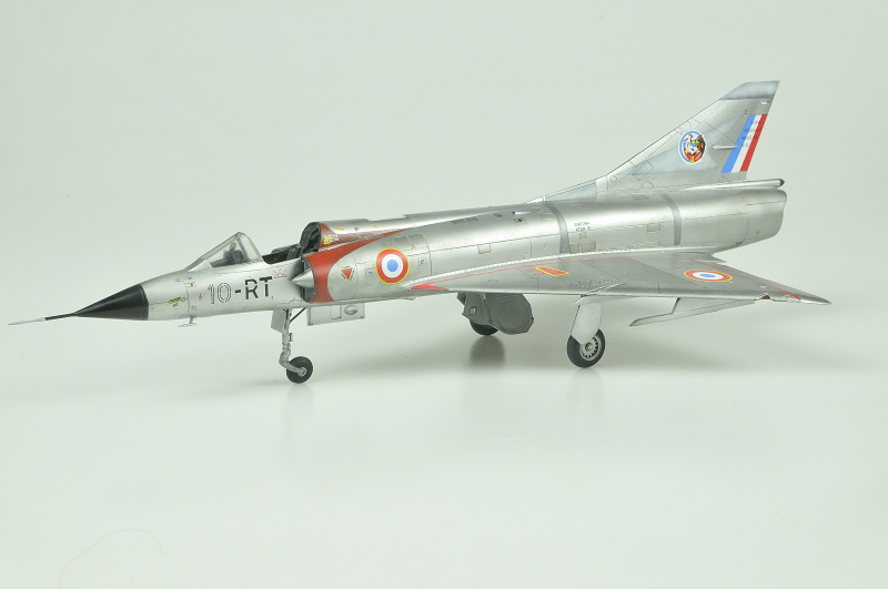

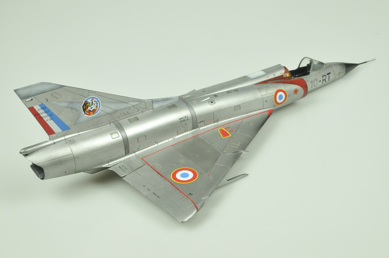

Mise en place des decalques et passage du vernis final
On peut demasquer les zones protegées
J'an ai aussi profité pour mettre en place la pointe.
J'avais aussi oublié de mettre les petites entrée d'air sur le dos. C'est reparé

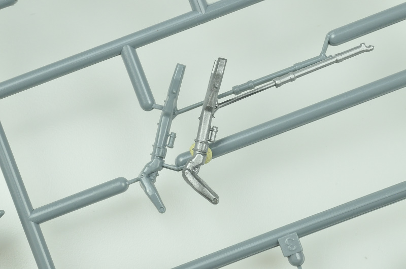

Je me suis attaqué à la correction du train
Pour le train arriere, j'ai coupé deux mm du verrin
L'avant/apres
Pour le train avant, j'ai fait une decoupe au niveau du verrin là ou il y a l'articulation
J'ai plié l'articulation de la roulette et refait le verrin
Le resultat final
Et pour finir les AIM9C et les bidons qui prendront bientot place

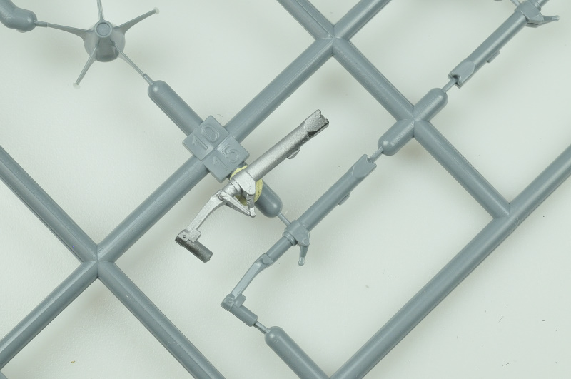

Ça se présente très bien le bébé :shock: On voit sur ta photo de la grappe que l'amortisseur du train principal est d'origine complètement détendu.

Je confirme qu'il faut réduire la hauteurs des trois trains d'environ 2 mm. Certains disent qu'Eduard a pris des mesures sur un avion dépourvu de son réacteur mais une autre explication est que le fabriquant s'est inspiré de photos prises en vol où, par la force des choses , les amortisseurs sont totalement détendus.
La transformation des trains principaux est en principe pas trop compliquée mais il faut prendre son temps ;
    extraire soigneusement la partie supérieure du compas ;
      couper la coulisse de l'amortisseur et en retirer 2 mm ;
        percer les deux parties pour insérer une broche (laiton de 0.8 mm par exemple) qui assurera la solidité de la jambe ;
          re solidariser les deux morceaux de jambes et soignant le bon alignement ;
            reposer les deux éléments du compas qui sera plus fermé).
            On peux faire le même type de chirurgie pour le train avant mais pour ceux qui ont dans leur stock le kit Heller, le plus simple est d'utiliser la jambe de train avant Heller qui est à la fois aux bonnes dimensions et qui a une esthétique mieux réussie que celle d'Eduard.

            Le compas est en deux parties
            Une fois le verrin coupé, il faut le redresser un peu la partie du compas moulé sur la jambe car l'angle du compas correspond à un verrin detendu
            Il faut egalement couper un peu la seconde partie du compas car elle est devenue trop grande
            Je n'ai pas mis de tige, je pense que la colle a une surface suffisante d'appui pour assurer une bonne soudure
            Autre tips, je pas poncer de suite la ligne de moulage, elle permet de bien centrer la jambe en faisant correspondre la ligne

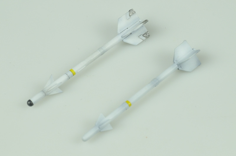

            Je n'ai pas encore de photo, mais j'ai une question sur l'AIM 9C
            Sur la notice le nez est peint en noir mais sur les photos que je vois, il est blanc
            Alors blanc ou noir ?

            Es-tu sûr de la version ?
            L'AIM-9C est un missile à guidage radar, utilisé uniquement par l'US Navy.

            Autant pour moi
            C'est un D
            Donc tete "noire"

            Pour un Mirage IIIC de l'Armée de l'Air je pencherais plutôt pour un AIM9B :idea:

            De haut en bas :
            AIM-9B
            AIM-9D
            AIM-9C

            Le missile du kit ressemble beaucoup plus à un C/B qu'à un D :(

            Apparemment, c'est pas plus mal, il semble que le D soit aussi réservé aux chie-dans-l'eau étazuniens...

            Donc au final c'est quel modele sur le Mirage III ?

            AIM-9B sur Mirage III, jusqu'à l'arrivée des Magic I de mémoire.
            Le seul autre type d'AIM-9 que j'ai vu sur des photos de Mirage III, se sont des L ou M et uniquement sur des versions récentes du Pakistan (donc pas un C).

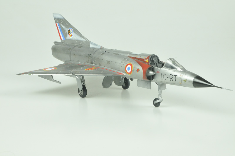

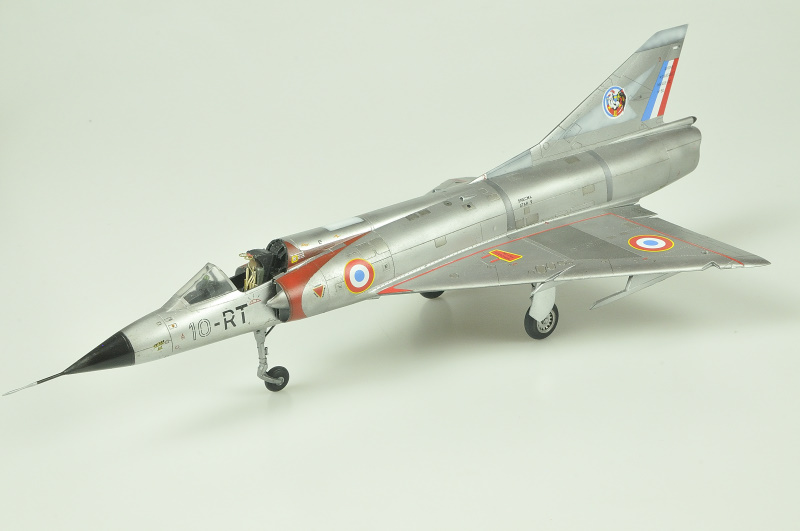

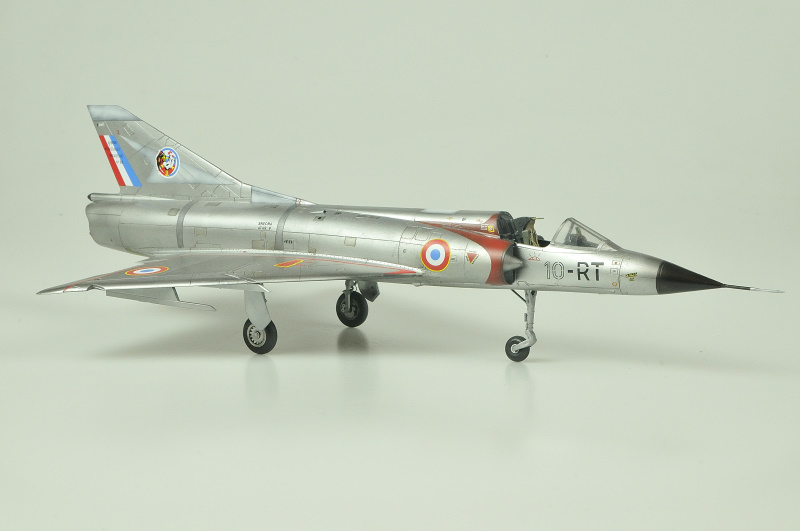

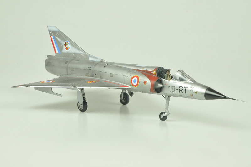

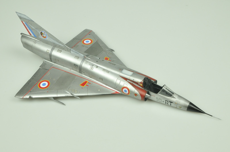

            Une petit seance photo sur ses pattes
            La reduction du train est bien visible avec les trappes en place.

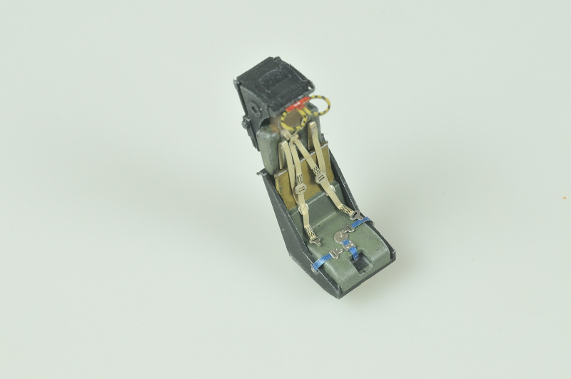

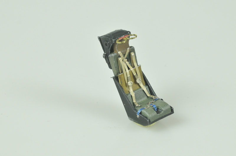

            J'ai terminé aussi le siege
            Messages : 9296
            Re: Mirage IIIC [Eduard 1/48]
            Poignée d'éjection haute simple (une boucle) sur le Mirage IIIC... et E :wink:
            bx19gt
            Messages : 4162
            Enregistré le : dim. 1 mars 2009 09:49
            Message par bx19gt »
            Merci je verrais pour corriger
            La poignée simple est sur la planche de photodecoupe et je n'ai pas collé le siege

            J'ai aussi peint le Sidewinder emprunté à une boite de F4 eduard (Academy)
            Le rendu est quand meme plus sympa et donne un missile moins basique
