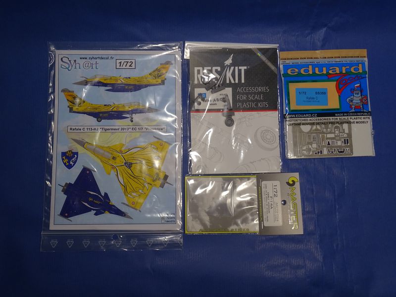

Pour la déco, j’ai la planche décals de chez Sylvain (Syhart Decal)
J’ai récupéré les roues et les tuyères de chez Reskit, les planches de photodécoupe de chez Eduard.

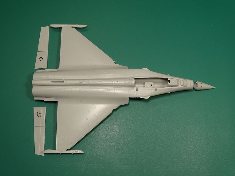

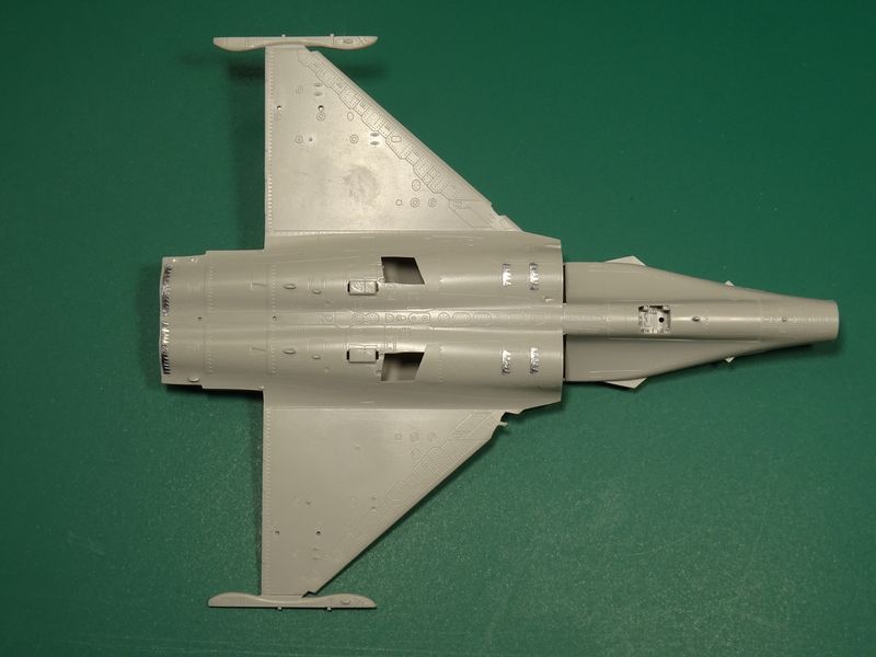

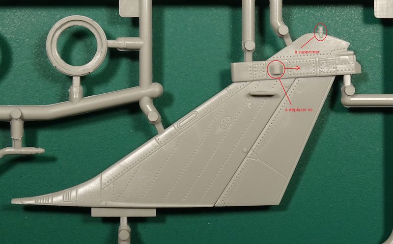

Quelque photos des modifs apportées sur la maquette.

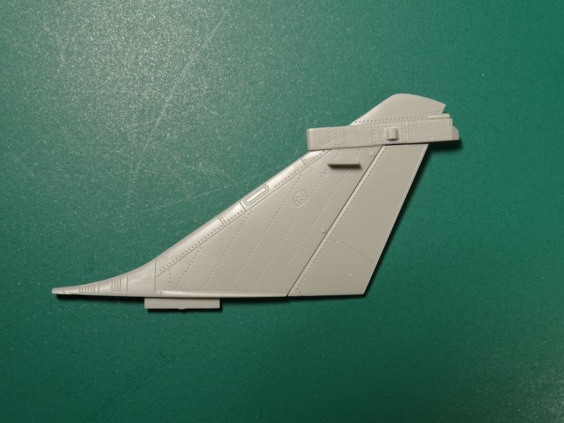

Supression de l'antenne Télémir au sommet de la dérive (utilisé sur Rafale M), déplacement du détecteur gauche trop en avant, décalé par rapport à celui de droite.

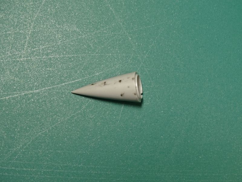

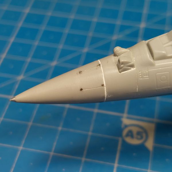

Les parafoudres sur le nez sont trop vers la pointe, j'ai tout poncé et repris avec une fine gravure pour représenter les nouveaux parafoudres.

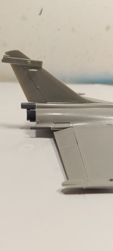

J'ai poncé les excroissances sur les portes missiles en bout d'ailes et j'ai crée des bandes dentelées (alu adhésif) sur les différentes trappes avant sur l'intrados et en bord de tuyère à l'arrière
j'ai découpé les ailerons pour les représenter en position basse

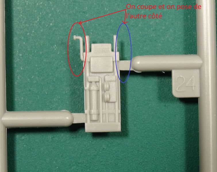

Question : que représente la pièce 24 que tu as modifié ?

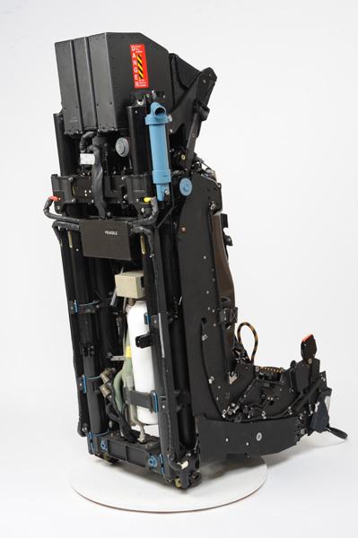

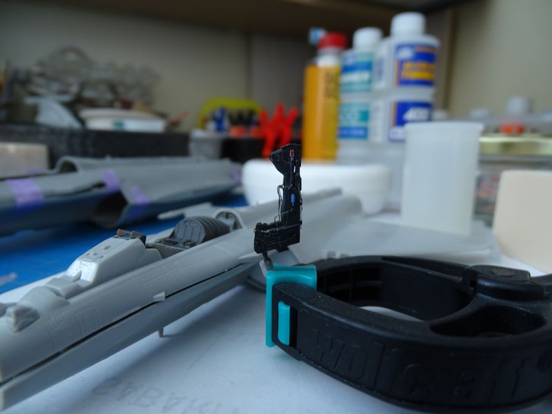

Jean-luc en réponse à ta question la pièce n°24 se trouve être le dos du siège éjectable et
cette petite pièce bleu que j'ai déplacé je ne sais à quoi elle sert mais elle est bien présente la preuve
Une remarque, le dos du siège à été conçu en façon miroir, tout est à l'envers :(

Paramaq a écrit :Jean-luc en réponse à ta question la pièce n°24 se trouve être le dos du siège éjectable... Une remarque, le dos du siège à été conçu en façon miroir, tout est à l'envers :(
OK, merci. C'est bon pour moi, j'ai bien fait de m'équiper en sièges Sparkit.

Ce tuyau bleu (qui en fait est noir matt avec de stickers noir satiné) doit servir à dévier le siège.

martin a écrit : mer. 24 sept. 2025 06:53 Ce tuyau bleu (qui en fait est noir matt avec de stickers noir satiné) doit servir à dévier le siège.
Merci pour le renseignement, moi je l'ai peint en bleu suite aux photos à ma disposition!

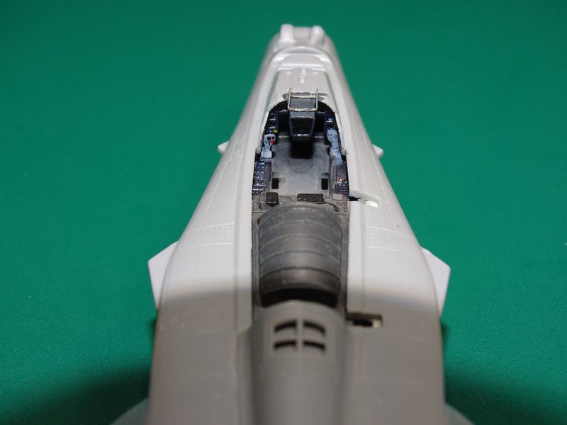

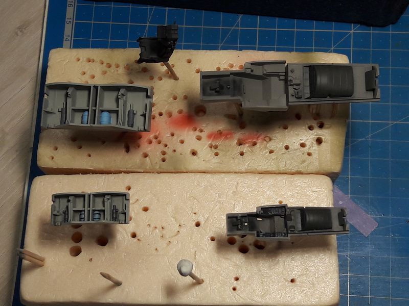

Pour la suite, préparation et mise en peinture du poste de pilotage ainsi que les puits de trains

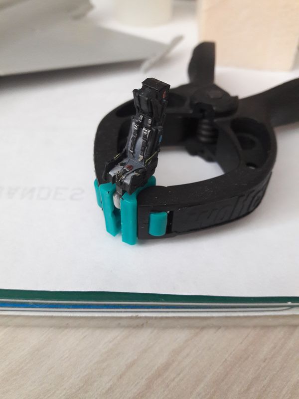

Siège éjectable agrémenté de la photo dec Eduard et peint
Poste de pilotage mit en place avant fermeture des demi fuselages

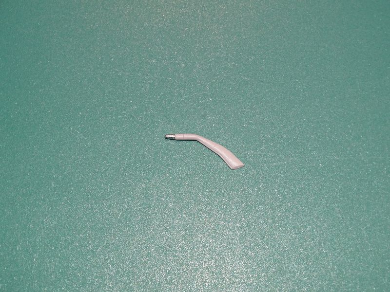

La tête de la perche de ravitaillement changée par une tête Master

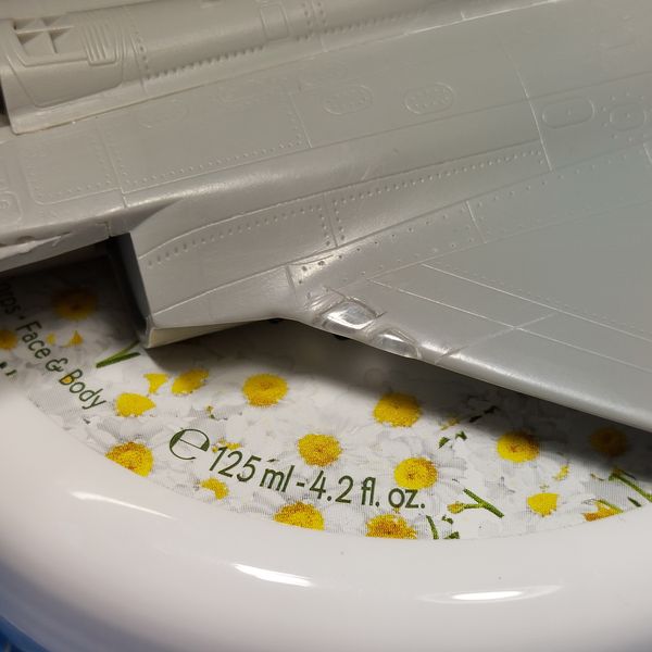

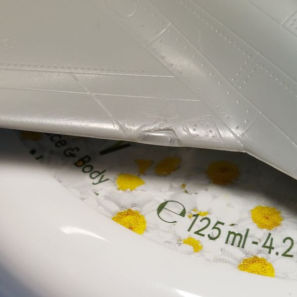

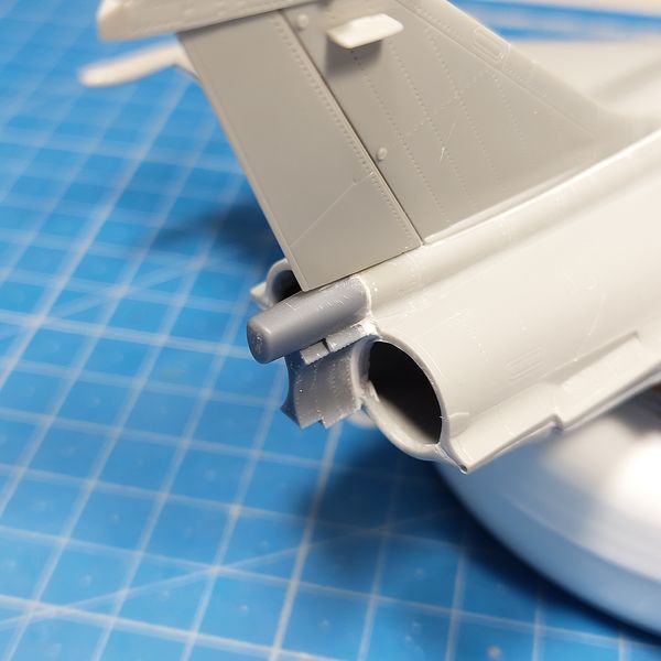

Le fuselage est assemblé en renfermant la baignoire du poste de pilotage ainsi que les puits de trains à coller à la cyano parce que collé sur champ dans le demi fuselage.
Pose du croupion et des lances leurres en résine fournis avec les tuyères Reskit.
Fabrication des feux de navigation (pas prévu avec la maquette)

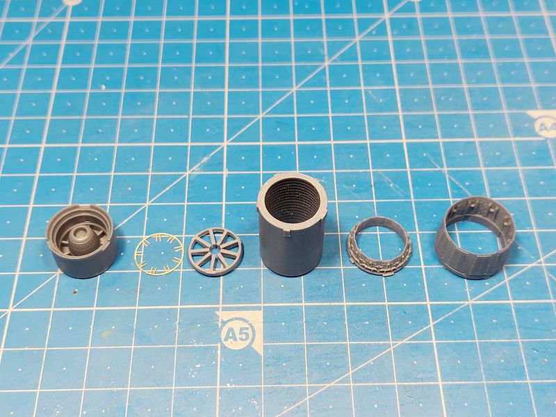

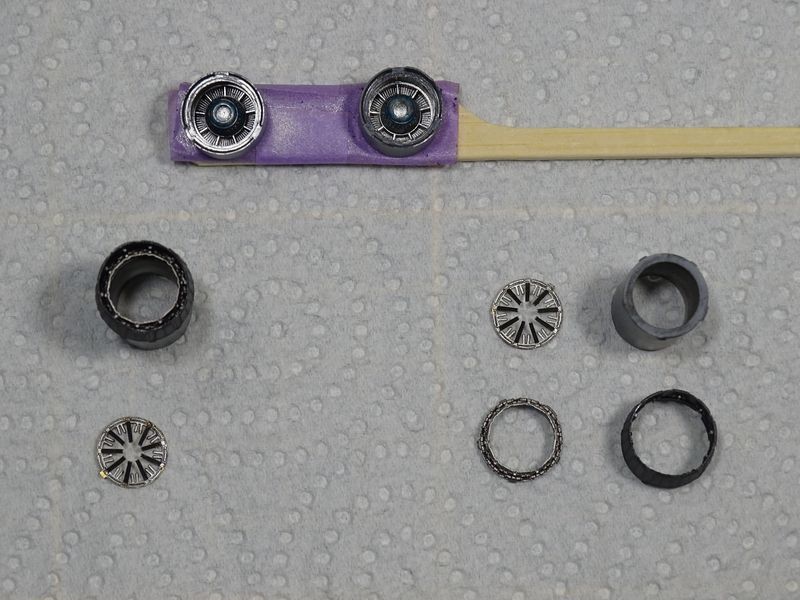

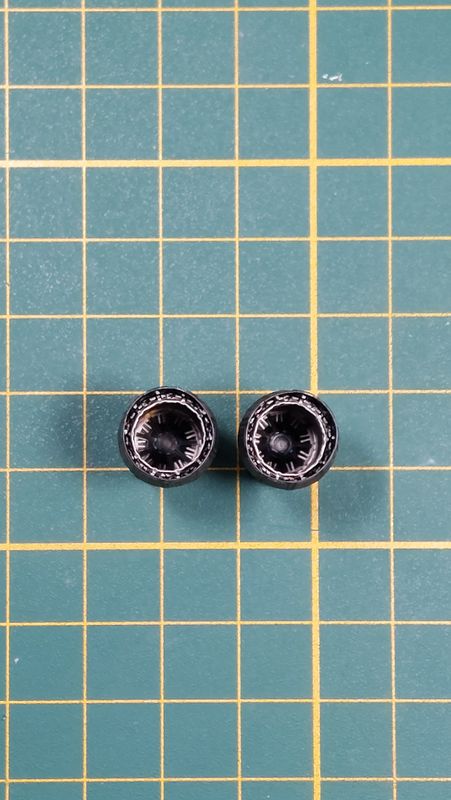

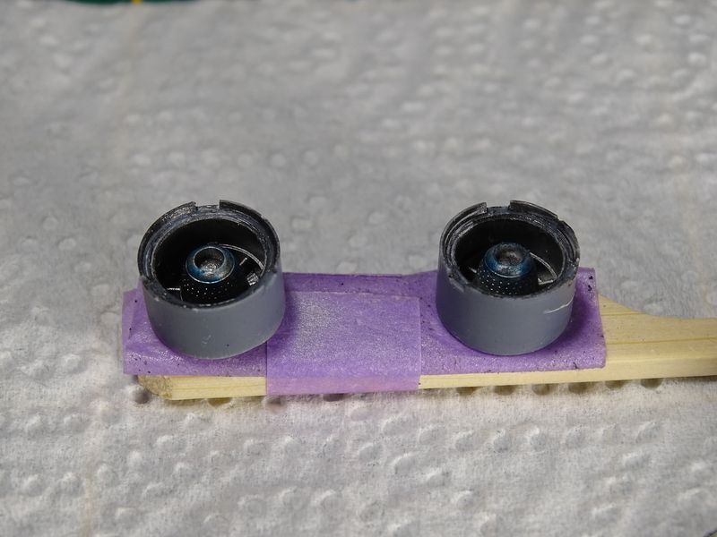

Préparation et peinture des tuyères résine.

Les tuyères de M-88 de reskit sont bien entendu très bien mais même au 1/48 je trouve délicat alors au 72 ème c'est vraiment minuscule. Bon boulot :x

Kslmn a écrit : ven. 26 sept. 2025 17:42 Les tuyères de M-88 de reskit sont bien entendu très bien mais même au 1/48 je trouve délicat alors au 72 ème c'est vraiment minuscule. Bon boulot :x
Je confirme c'est fin mais elle s'assemble bien avec une bonne préparation des différents étages.

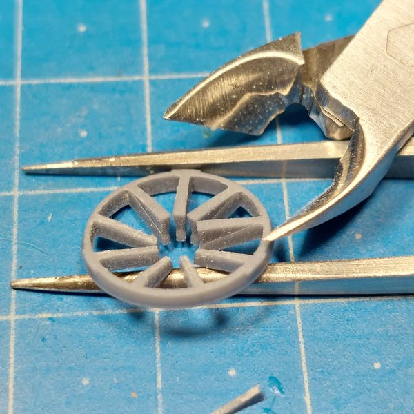

Pour le montage des tuyères le plus difficile est la mise en place de la rampe d'allumage.
J'ai oublié de signaler qu'il faut réduire la couronne au dessus de la rampe d'allumage voir photo (cinq de coupés)
