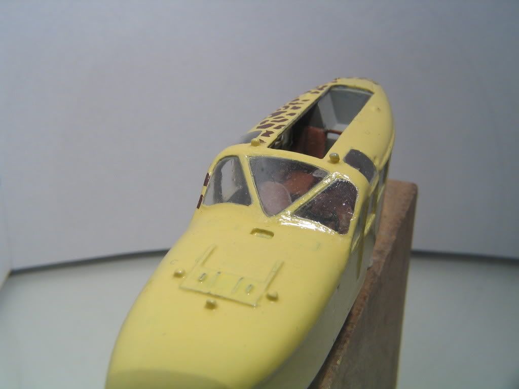

La cabine tres finement moulée en deux moitiés partagées horizontalement. Les montants des parties vitrees sont en résine, les parois sont tres fines et déformées. J'ai du mettre des pions de centrage et faire un collage a l'araldite en maintenant les pieces sous pression dans une forme (2 cales de bois paralleles plus quelques autres cales d'épaisseur plus un étau ...) pour avoir une bonne géométrie ! J'ai du pour cela supprimer marche-pieds et autres détails, refaits plus tard.

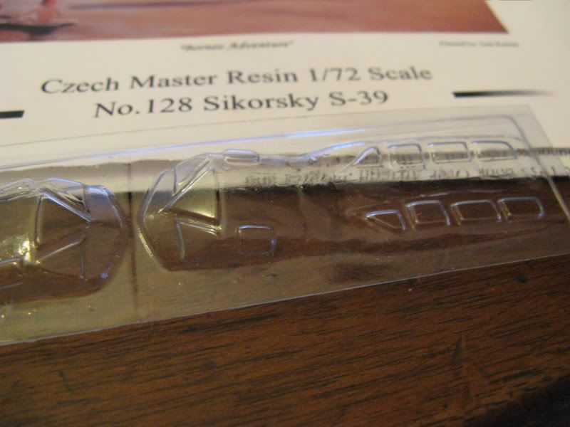

Cette cabine est malheureusement pourvue d'un vitrage thermoformé style auto miniature. Le vitrage est bombé pour entrer dans les ouvertures, car les vitrages étant affleurants.
Cela donne des fenetres a bords arrondis et bombés, vraiment pas réalistes, avec des jours entre la vitre et le fuselage... Meme les vieilles Norev au 1/43e rendent mieux de ce coté !! Ils ont été refaits d'abord en acetate (sur cette photo, avec cochonneries dans le klir trop épais... :cry: J'aurais du la refaire apres reprise ! ), puis en Evergreen transparent, que je trouve mieux pour des vitres planes.
L'interieur est "from the box", juste ajouté les manettes de la console centrale, bien visibles sur les photos de l'intérieur... mais totalement invisibles sur le modele, l'aile cache tout, malgré les trappes d'acces ouvertes... :roll: Donc pas de photo! Je ne regrette meme pas d'avoir gardé le tableau de bord en décal, plutot que d'en refaire un plus détaillé, car on n'en voit si peu ...
Peintures intérieures : parties métalliques grises, panneaux latéraux et plancher bois vernis, sieges cuir , y compris un confortable canapé qui constitue les places arrieres... Le tout a peu pres invisible aussi !!!! J'ai ajouté des rideaux, présents sur le vrai, qui eux se voient, mais leur couleur réelle m'est inconnue...

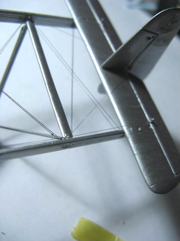

Autre probleme typique des kits en résine, les pieces structurales fines sont trop souples et difficilement utilisables: Les poutres portant l'empennage ne sont pas assez rigides... D'ailleurs, elles ont cassé sur les pieces de l'exemplaire du critique
Image(photo de internetmodeller.com)
car dans mon exemplaire, l'aile etait moulée d'un seul bloc avec les poutres et l'empennage !!!! Notez que les poutres dansent la gigue... :D
Le manque de rigidité frappe aussi les mats qui joignent l'aile, les flotteurs et la cabine. Les trains d'aterrissage sont vraiment tres fins, on se demande comment ils supporteront le poids de la maquette ! La géométrie de l'appareil et le poids des pieces donnent a ces problemes une grande importance.

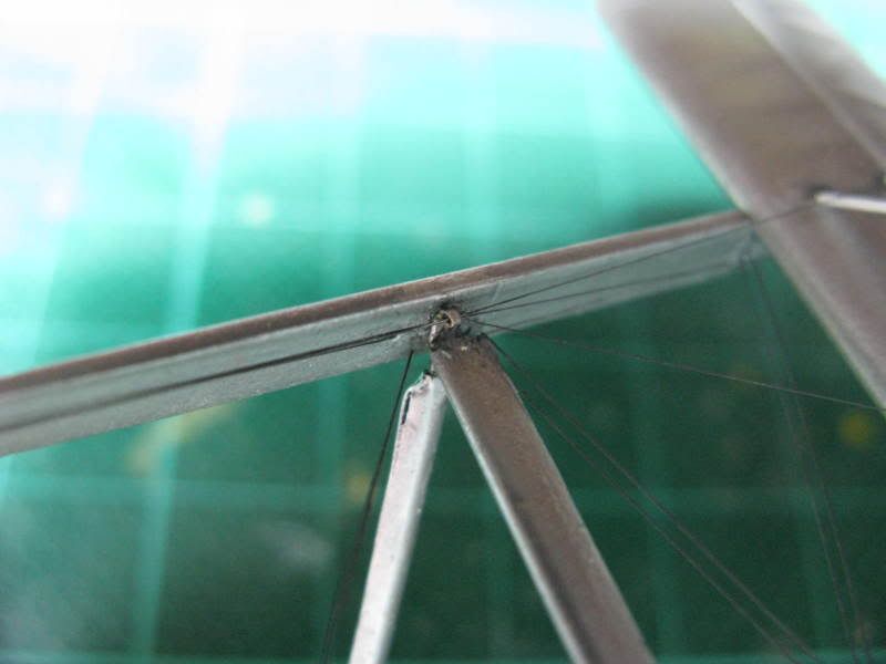

Toutes ces pieces ont été refaites en matériaux variés :

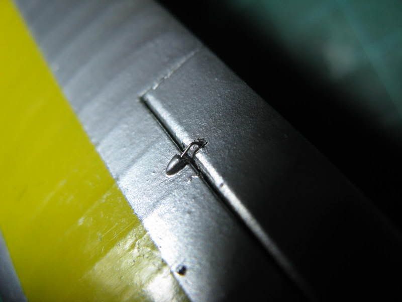

- les poutres sont en verre époxy pour circuits imprimés de 0,8mm d'épaisseur, avec des trous de 0,3mm pour haubannage et de 0,5mm pour fixations. Percer la tranche du verre époxy de 0,8mm d'épaisseur (qui a une structure "feuilletée" dans ce sens) a 0,5mm, c'est pas tres facile :evil: !!! J'ai du recommencer, et le 2eme jeu de pieces fut le bon.
- les mats sont en corde a piano de 0,5mm recouverte de carénage en feuille d' alu épaisse (barquettes alimentaires...)

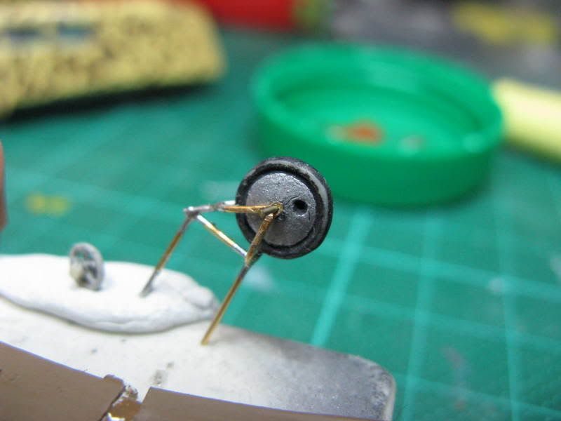

- Les trains : roues et amortisseurs résine d'origine, les tiges en fils métalliques soudés.

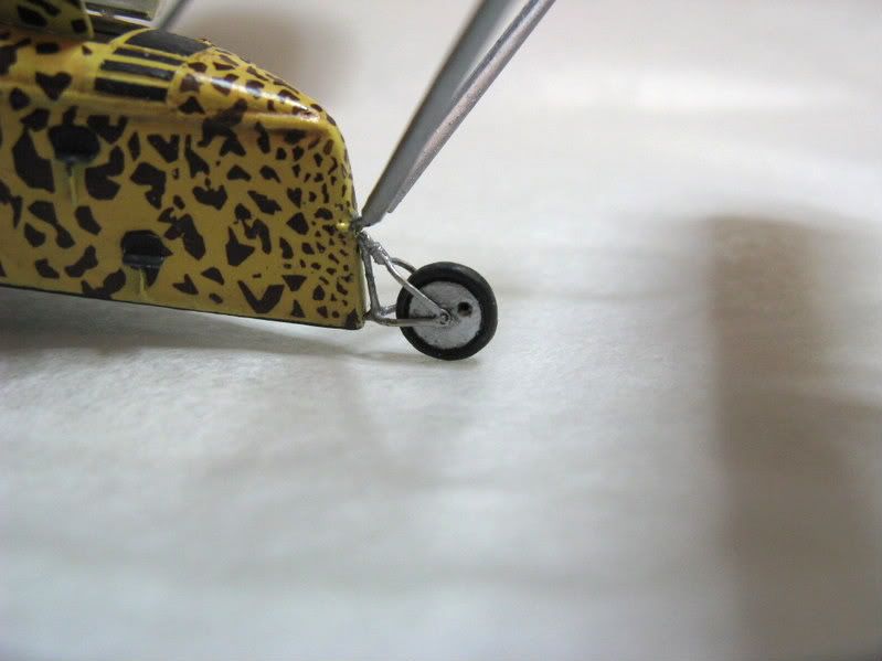

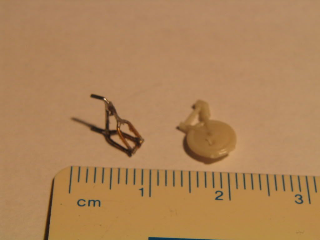

Une mention spéciale pour la roulette de queue qui m'a donné du mal : les fourches sont en fil aplati et percé aux extrémités pour l'axe, la roue pivote... 8)
Image Image Image
L'armature de cette roulette a été refaite trois fois, car les soudures a l'étain n'aiment pas etre trop manipulées... :venere: J'ai du faire des trous d'assemblage dans les fils pour renforcer, bref de la micromécanique...

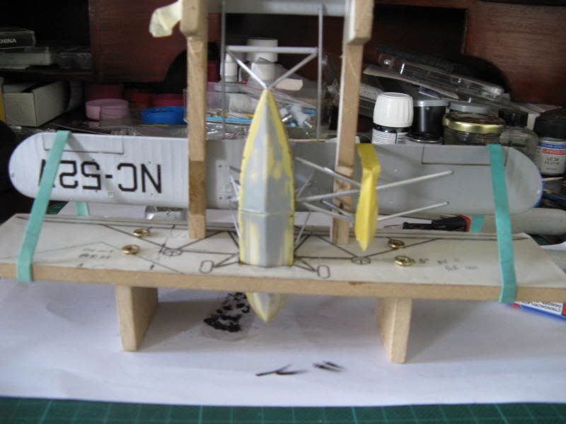

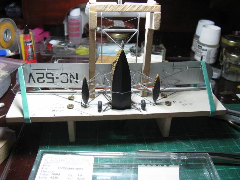

Le challenge de cette construction était d'avoir une géométrie aussi fidele que possible, la configuration de l'engin n'étant pas tres favorable...
J'ai construit un gabarit en MDF, sur lequel j'ai collé les plans mis a l'échelle cela m'a beaucoup aidé au prix de quelques coups de scie sauteuse et de lime !

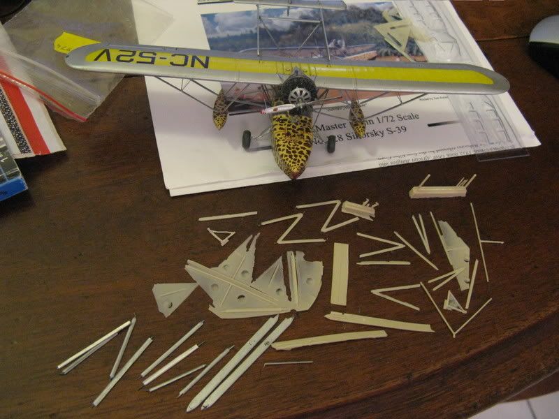

Voici au final les pieces non utilisées ( moins celles que j'ai perdues...:oops:) et les loupés des remplacements:

La déco a été faite avant l'assemblage, bien sur, et le gabarit m'a permis de manipuler la maquette sans tout détruire, et a minimisé les retouches, en plus de faciliter l'assemblage 8) .

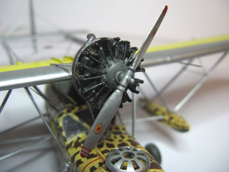

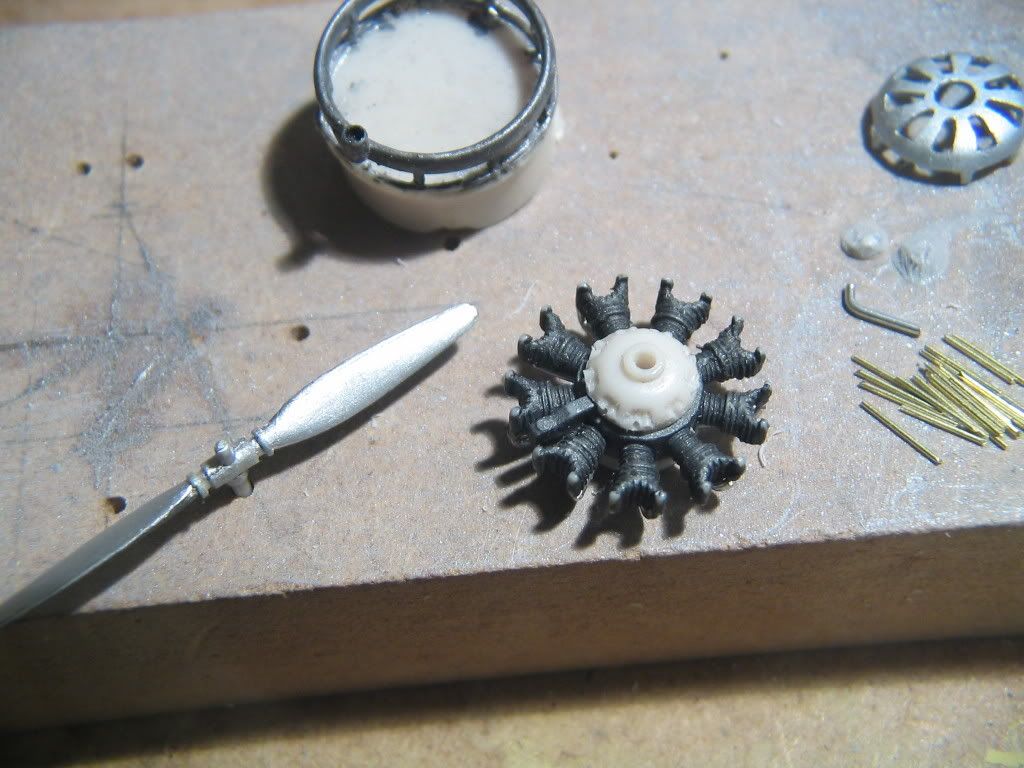

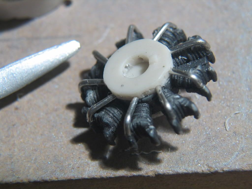

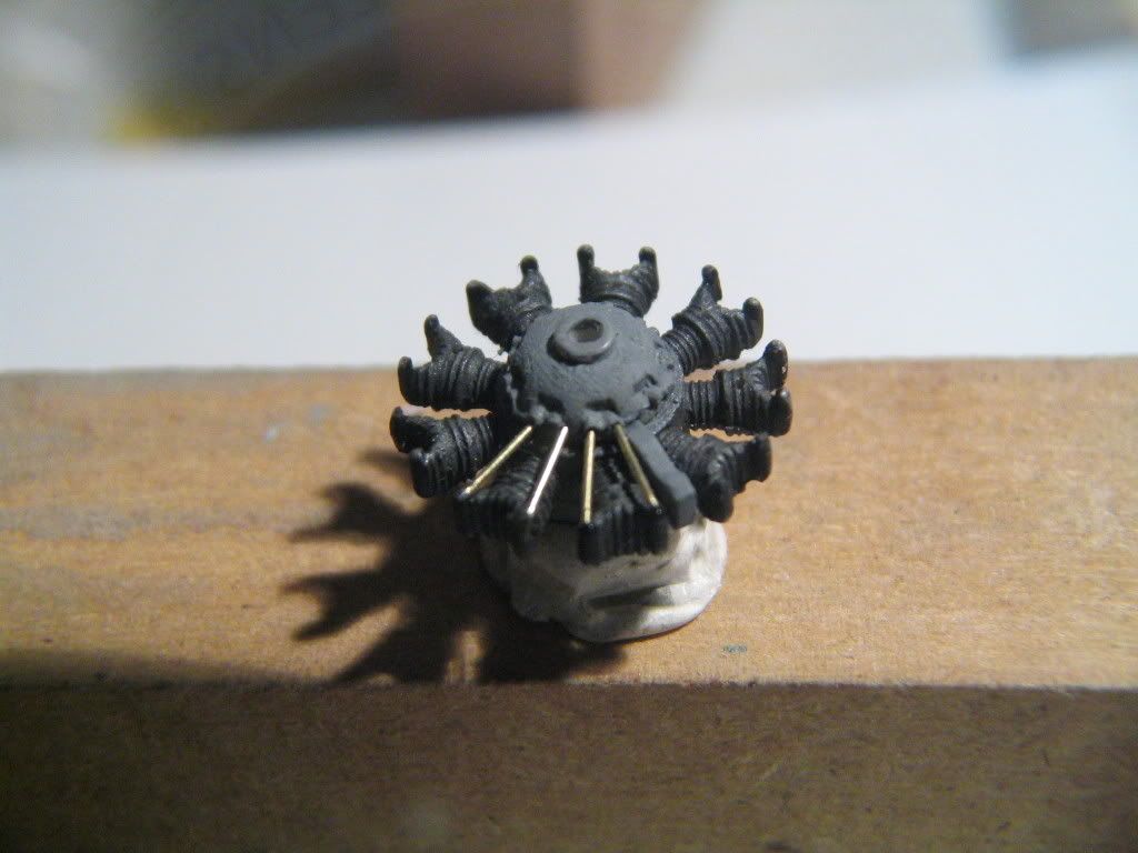

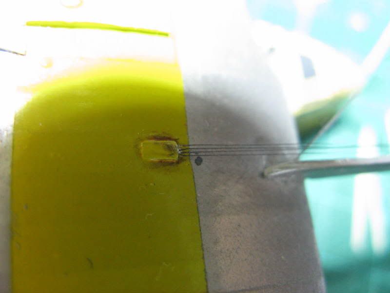

J'ai essayé de soigner le moteur tres visible, remplacement des tiges de culbuteur et des conduits d'admission en résine trop grossiers et surtout trop difficiles a affiner, et du collecteur d'échappement, dont les tuyaux venant des cylindres ont été refaits aussi, car joignant mal avec le moteur, puis ajout des fils de bougies.

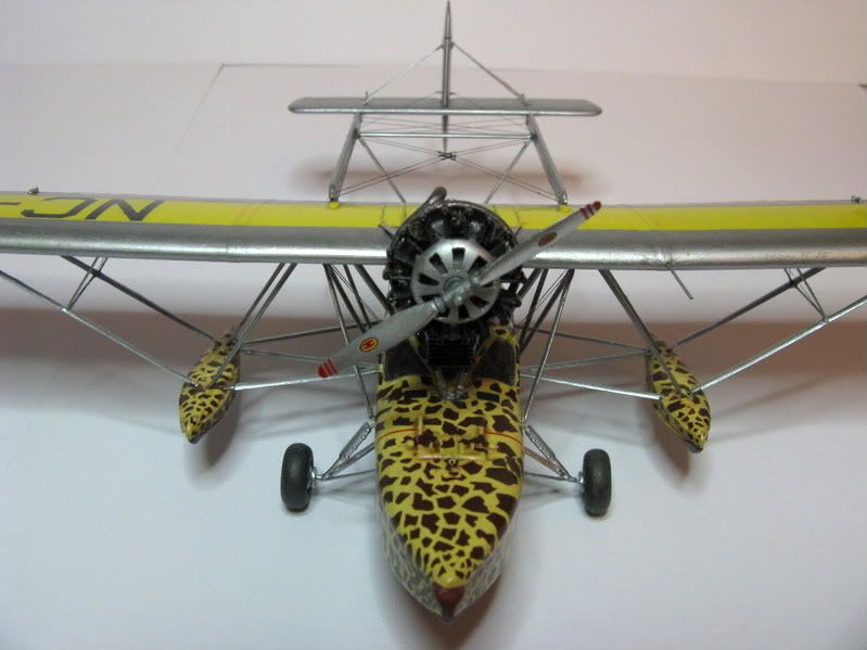

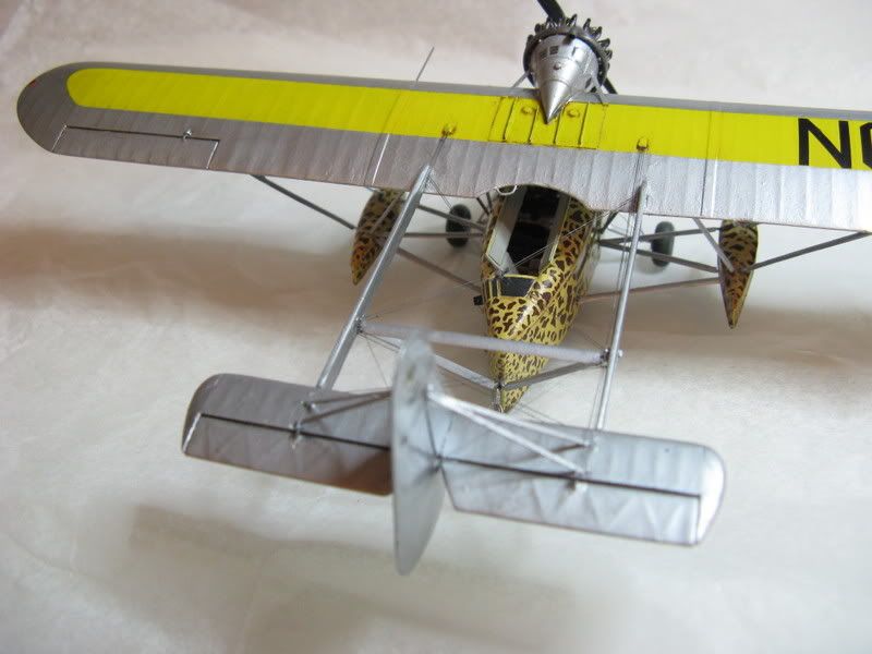

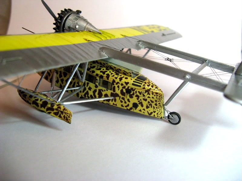

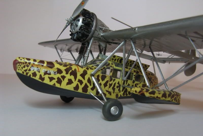

Le modele fini :
Image Image Image
Image Image Image
Image Image Image
J'ai essayé de ne pas montrer trop les pétouilles, mais elles ressortent comme le nez au milieu de la figure, vive la macro !!! :D

J'adore!!! Depuis la parution d'un article dans le Fana, j'ai toujours rêvé d'en faire un en maquette!
Ta maquette est vraiment chouette :x

Superbe boulot :x
Pour l'avoir eu en main,je sais la somme de travail que ça représente :wink:

Très beau travail :x
Connaissant le modèle, j'admire :shock:

:shock: Sujet original et magnifiquement traité, bravo ! :x

Encore un superbe Sikorski décidemment on est gatés sur le Forum.
Bravo pour ce montage difficile réalisé avec brio.

Pétouilles ou pas pétouilles, c'est du grand art, bravo! :x
Du 1/72!

+ 1000
J'adore des deux hydravions S38 et S39. Je crois que leurs deux proprios les ont fait voler ensemble une fois ces dernières années.
Très belle réalisation

c'est somptueux
bravo

La qualité de la réalisation est inversement proportionnelle à la taille de la bestiole.....
ENORME !! :shock:

:x :shock: Super déco,BRAVO!

Tout simplement SUPERBE!
