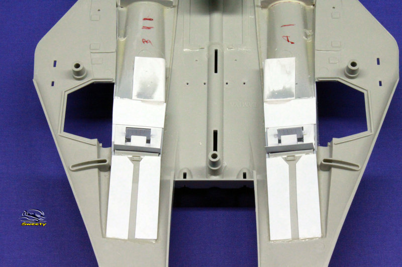

Salut à tous,
Pas eu trop de temps ces temps pour maquetter mais j’ai quand même fait la moindre.

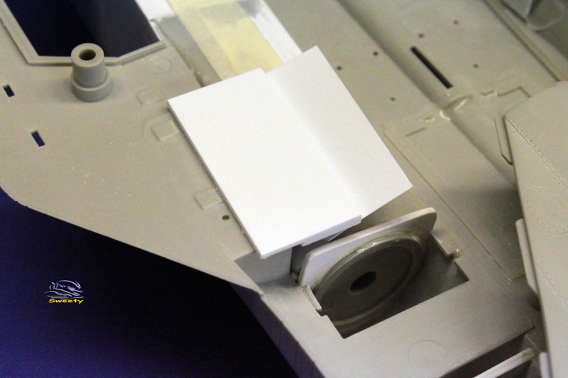

Afin de travailler aisément avec les puits du train principal, j’ai décidé de coller les entrées d’air avant d’assembler les deux parties du fuselage.
Devinette : Plus il y en a moins ça pèse ? Qu’est-ce que c’est ?
Ben ! Les trous dans un Tomcat Tamiya. Dans l’Emmental je veux bien mais là ça commence sérieusement à me gonfler !Image
Même avec la pièce qui est sensée couvrir tout ça.
J’ai collé un morceau de CP.
Que j’ai affleurée.
Dans mon élan j’ai encore viré ce morceau qui casse les pieds.
Casse plus les pieds maintenant !Image
De cette manière avec une seule CP beaucoup de problèmes sont résolus.

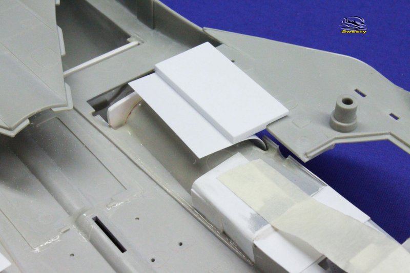

Pour coller les entrées d’air j’ai assemblé à blanc le monstre (c’est la première fois que je monte une maquette de cette taille et ça surprend un peu !)
Vu la taille de l’engin et le nombre de découpes que je lui ai infligé, la partie inférieure du fuselage est d’une souplesse à faire peur.
C’est pourquoi je veux coller les entrées d’air à l’extérieur et à l’intérieur, ce qui va lui redonner une certaine rigidité, si non je ne donne pas long feu aux collages et masticages lors des futures manipulations.
Voilà ! Les emmerdements commencent, une modification entraîne immanquablement d’autres.

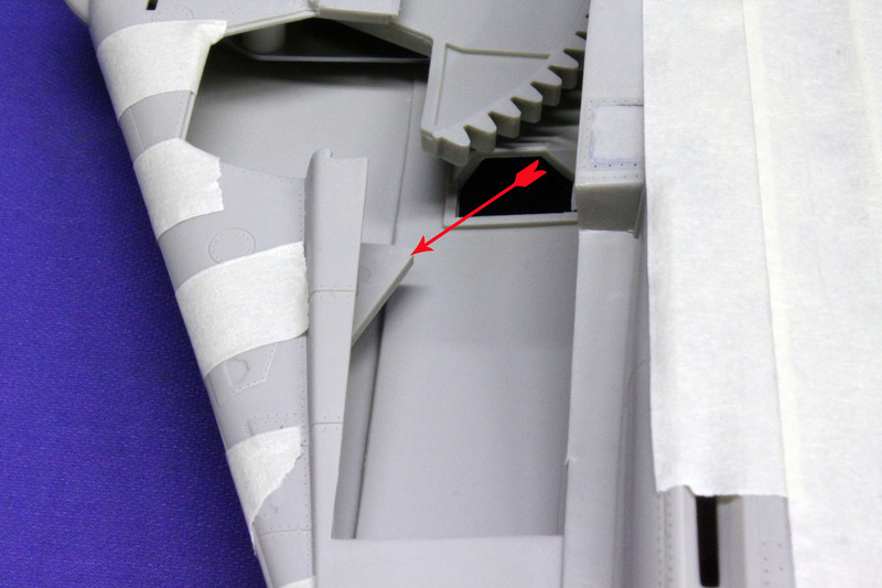

Les entrées d’air ne rentrent pas à cause de mes modifs sur celles-ci.
Ça coince sur les "glove vanes", ces sortes de canards qui sortent à haute vitesse pour augmenter la manoeuvrabilité.
Heureusement je peux les sabrer car elles ont été désactivées sur les A et supprimées sur les B/D neufs.

Sweety a écrit : Ça coince sur les "glove vanes", ces sortes de canards qui sortent à haute vitesse pour augmenter la manoeuvrabilité.
Sur le A les wing glove vanes restent visibles même "désactivés". Compte tenu de ton projet tu devras au moins conserver la gravure.

The Arrowhead a écrit : Sur le A les wing glove vanes restent visibles même "désactivés". Compte tenu de ton projet tu devras au moins conserver la gravure.
Salut The Arrowhead,
Evidement je ne vais pas supprimer ces pièces, juste les modifiées ce qui poserai problème si je devais les sortir. Heureusement ce n’est pas le cas.

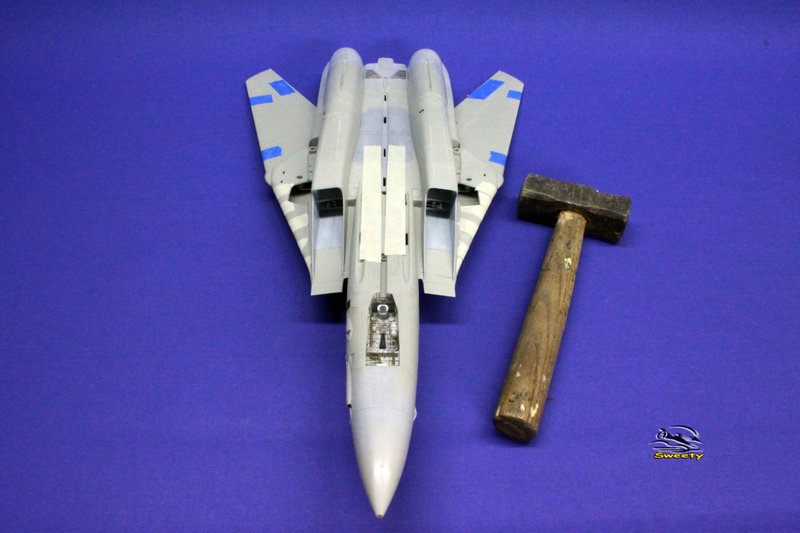

bien vu la patine du marteau !!! on dirait un vrai !!! :D :D :D :D :D

j'en connais qui ont aussi utilisé le marteau à certaines étapes de la constrution de maquettes...zon jamais eu un résultat comme ça ! :D :D :D

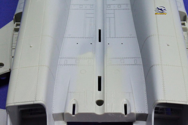

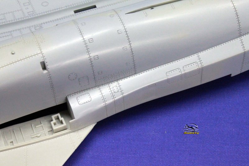

Salut à tous,

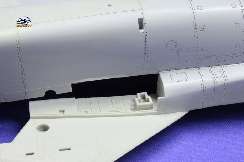

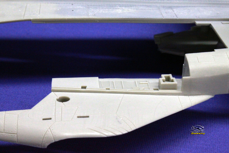

Voila les entrées d’air poncées, mastiquées, refait les lignes de structures et les rivets.Image
Pas forcément évident car ces endroits, notamment dans les angles ne sont pas faciles à travailler.
Encore un détail à modifier. Sur le vrai les structures internes à cet endroit se voient très bien.
J’ai hésité de modifier ce coin-là car c’est assez coton, mais je ne peux m’empêcher d’essayer tout en me disant : quel con, si je ne le fais pas ça ne se verra pas !!!!! Beuh, personne n’est parfait !Image

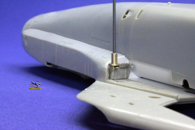

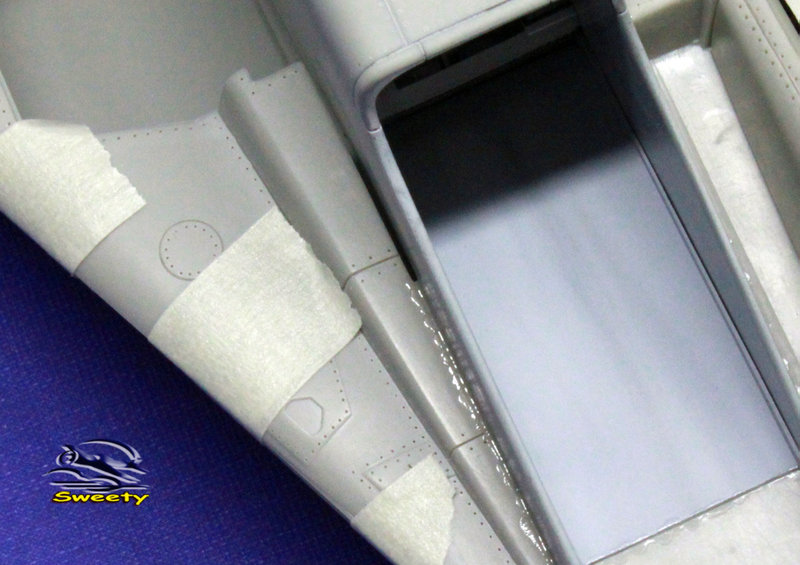

Voilà, j’ai commencé de modifier les puits du train pour que ça ressemble à quelque chose.
Ouverture de long de l’entrée d’air.
Réalisation d’une gorge pour fixer la carte plastique.
Collage de la CP qui va faire office de fond dans le puit.
Mise en forme et collage de la CP arrondie.
Un petit coup de fraise pour le passage du mécanisme d’ouverture des ailes.
(C’est drôle, j’ai commencé ce Cat avec du plastique gris et il est en train de virer au blanc, certainement du à son âge, depuis le temps qu’il traîne sur l’établis !)

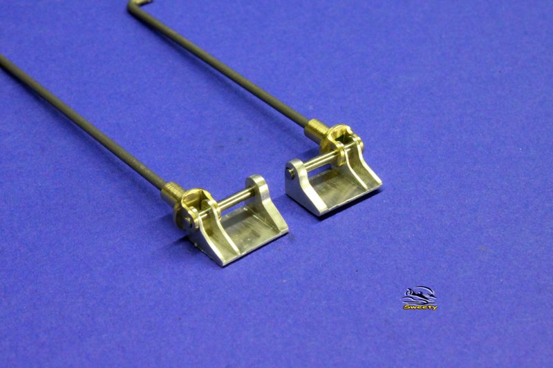

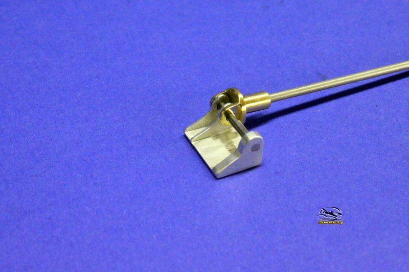

Beurk ! Beurk ! Et re-beurk ! La fixation du train ne ressemble à rien du tout.
Il est normalement fixé sur la cloison arrière et doit être 3 mm plus en arrière.
Bon ! Pendant que j’y suis, je me suis occupé de son cas.
Le problème est qu’il faut qu’il ressemble au vrai mais que ce soit costaud car ce Tom commence à souffrir d’une certaine surcharge pondérale.Image
C’est pour cette raison que j’ai choisi alu, laiton et corde à piano pour les jambes du gros lourd.
Réalisation de la fixation et l’ossature du train. Le plus embêtant sera de modifier tout le reste, vérin, bras etc. vu que je vais le reculer afin qu’il soit à la bonne place.
Pour un peu je le fais rentrant, y’à plus que la roue qui doit pivoter de 90 degrés.
Meuh non ! Soyons sérieux !Image

Mais elles viennent d'où ces pièces ? Il y a une marque d'aftermarket sur Mars ?
