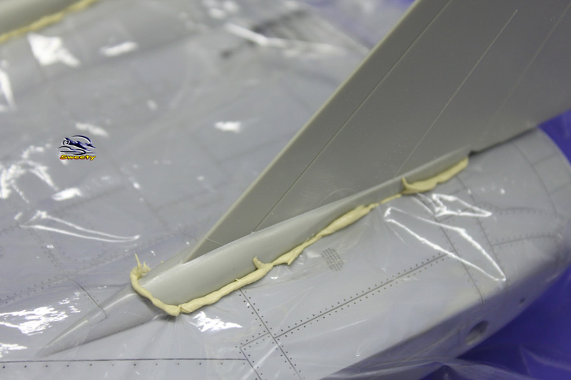

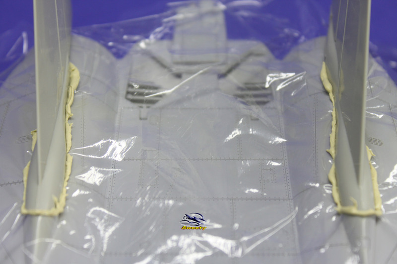

Ajustage des assises des dérives.
Je n’ai pas pris le risque de mettre suffisamment de mastique polyester lors de l’opération de fixation des goupilles car ça sèche tellement vite qu’il faut pouvoir évacuer le trop plein par pression.
Rebelote mais avec du mastique seulement sur les assises.
Ebavurage du surplus de mastique, deux trois coups de ponçage et c’est dans le sac.Image

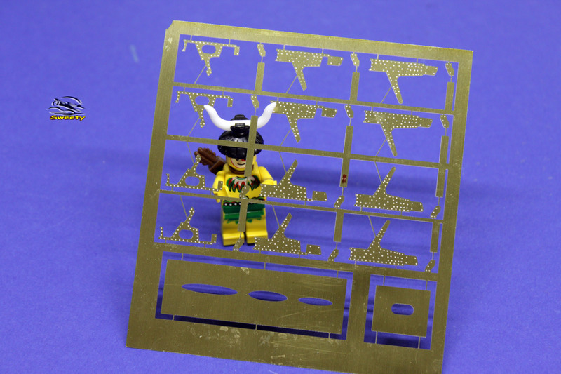

Pour la première fois, la photodec Eduard ne me plaît pas, les renforts ne sont pas conformes.Image

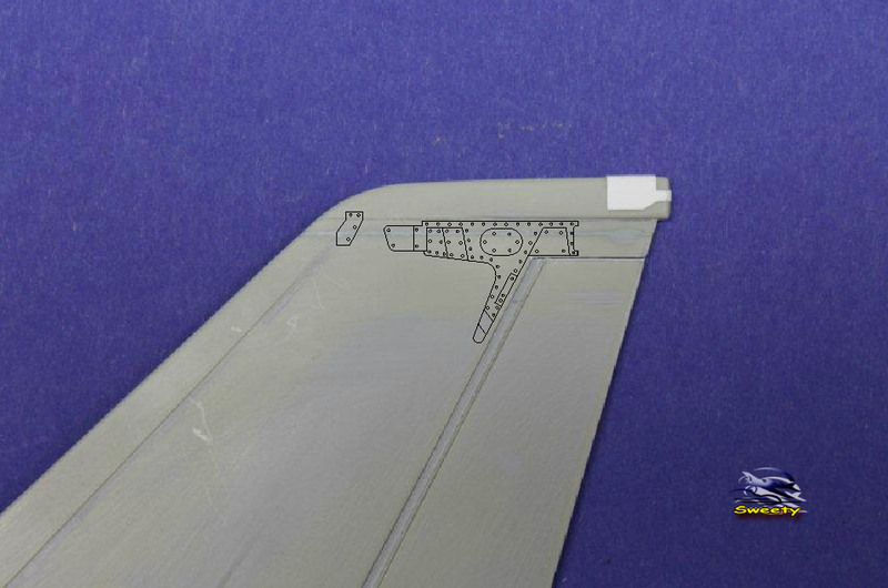

Je suis bête à bouffer du foin !Image Comment je n’ai pas pensé avant !! Jusqu’à présent je perdais beaucoup de temps à mesurer des angles, des cotes, des proportions suivi de multiples essais en papier sur la bête lors de mes dessins pour les typos.
ImageBêtement j’ai eu l’idée de prendre une photo de la pièce à traiter et de l’insérer dans mon programme de dessin, de la mettre à l’échelle et de travailler dessus, plus besoin de mesurer les angles et les proportions. C’est aussi un avantage de voir la gueule que ça va donner.
Réalisation des renforts.
C’est bon Michel, tu peux lâcher la photodec !Image
