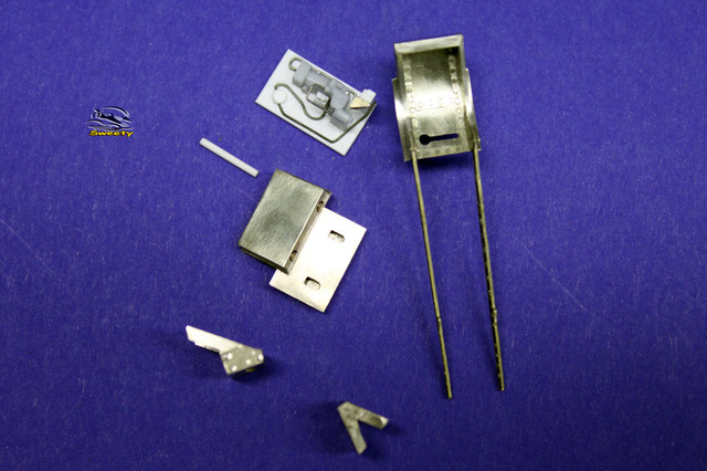

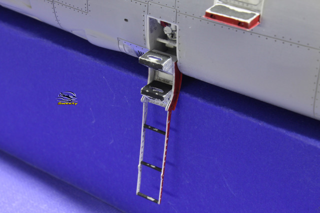

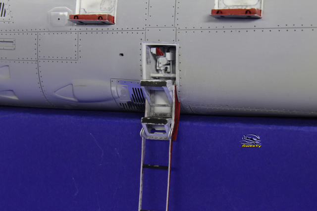

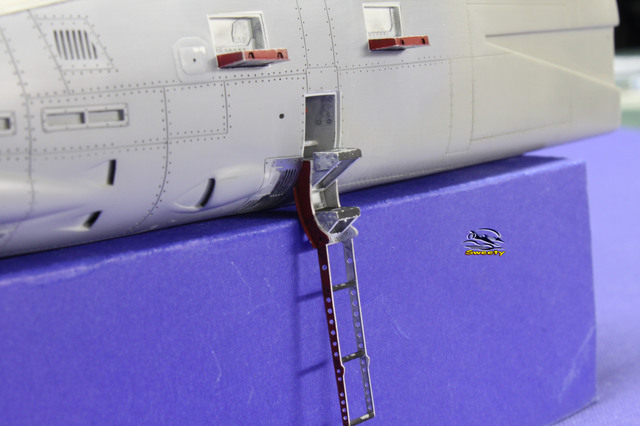

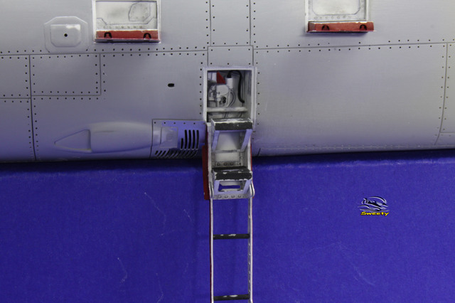

Salut à tous,
Entre la conception et la réalisation du dessin/typo, la réalisation de la photodec, souder l’ensemble, 4 couches de photodec soudées l’une sur l’autre à certains endroits, l’aménagement de l’intérieur de la trappe, tout ça à partir de rien et la peinture. 40 heures de travail, et sans traîner !!!
Certes, je ne suis peut-être pas le plus rapide mais c’est le prix à payer pour une échelle. Rien que pour ça, je pense que je vais être invité à un dîner un de ces mercredi soir !Image

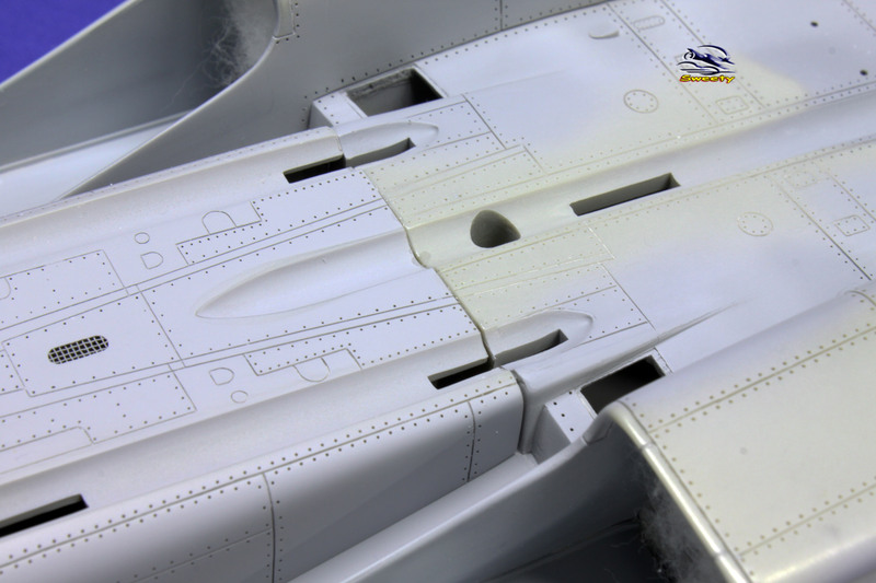

Assemblage du fuselage.
Évidement ces deux parties s’ajustent mal.
Pour commencer la section des deux parties ne correspondent pas, pas beaucoup de différences mais le rattrapage d’un escalier à ces endroits demande pas mal de travail, il faut intervenir assez loin de chaque côté pour que cela ne se voie pas et de ce fait refaire les gravures.
J’ai imaginé une contrainte à l’intérieur pour modifier la section, une vis écrase le fuselage seulement sur la partie supérieure, ce qui augmente la largeur.
Il suffit de serrer l’écrou pour régler la déformation, une fois réglé il suffit de stabiliser les contraintes avec quelques morceaux de CP.
Ouai bon ! Je sais que c’est un peu sauvage comme technique mais c’est efficace.Image
Quelques corrections aux endroits où je n’ai aucune envie d’aller mastiquer.
Et voilà le tout collé, juste la ligne de jonction à travailler sur le dessus et celle du dessous un peu moins bonne mais cachée pas la suite avec les pylônes. J’ai plombé le nez car il est limite candidat à tomber sur le cul suite à tout ce que je lui ai rajouté.
Le temps passé avant collage sera amplement regagné par la suite.
