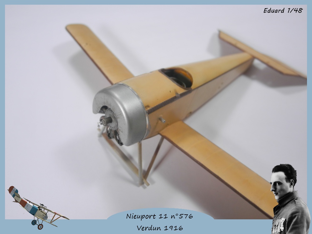

Benit soit des dieux les archivistes de San Diego pour nous ouvrir leurs archives de la sorte et nous permettre de profiter de photos d'excellente qualité telle que celleci:
http://www.flickr.com/photos/sdasmarchi ... otostream/
il y a une bande metalique à la jointure du capot moteur.
C'est trois fois rien, mais les amis qui connnaissent ma relation au scotch alu sauront apprécier:
Xan

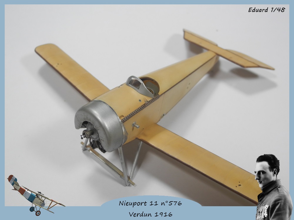

Bonjour, cette petite photo juste pour vous montrer l'allure monoplan des nnées de 30 du Nieuport avec son pare brise posé!
Xan

De mieux en mieux ! :x

Très joli, mon cher Xan. :x

Le capot est magique!
(par contre, je suis pas sûr que ce monoplan puisse décoller! :D )

Yep, ça a de la gueule !

Bonsoir à tous,
Super boulot mon Xan. :x :x
Je suis désolé, j'aurais du y penser avant mais le réservoir d'huile que tu as ajouté à un bouchon de remplissage qui sort de ton capot moteur. Dans la même veine, il y a le bouchon du réservoir d'essence un peu plus loin sur le capot devant le pilote.
Amicalement.
Alain.

KitRookie37 a écrit :Je suis désolé, j'aurais du y penser avant mais le réservoir d'huile que tu as ajouté à un bouchon de remplissage qui sort de ton capot moteur. Dans la même veine, il y a le bouchon du réservoir d'essence un peu plus loin sur le capot devant le pilote
J’avais vu le bouchon et je pense le rajouter. Par contre j’avais zappé le second bouchon, celui du réservoir d’essence merci :wink:
pour la plaque devant, je risque de ne pas la représenter ce coup -ci, par contre il faut que j vérifie sur les photos anciennes sa présence systématique...

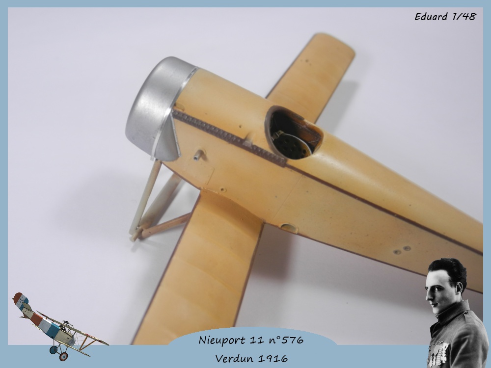

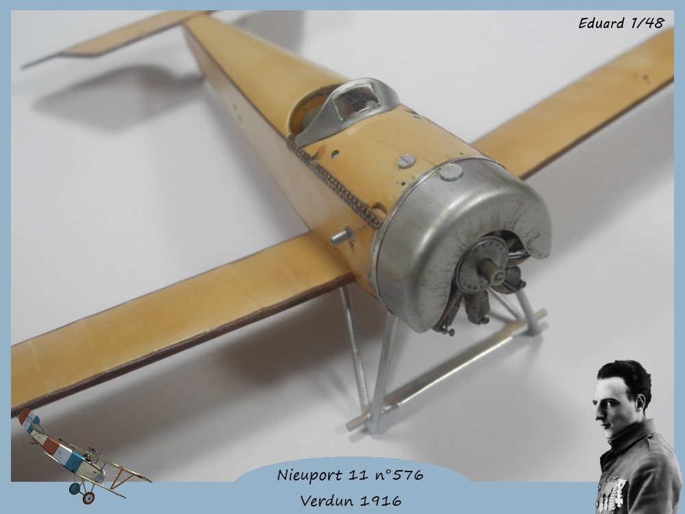

j’espère que vous avez tous passé un joyeux noël...
ce soir j'ai retouché le capot en rajoutant de l'huile (j'aime bien le résultat). J'ai posé les deux bouchons (merci Alain), fait les trous de haubans des mats de cabane. Le bouchon du réservoir d'huile ne me satisfait pas et je le referai certainement.
j'ai aussi repris pas mal de pétouilles sur l'entoilage et les bandes de renfort.
J'ai utilisé le retardateur acrylique pour peindre au pinceaux et ça m'a bien plu.
Je vais bientôt passer aux cocardes....
Xan

Ton capot moteur est superbe, tu peux expliquer comment tu as réalisée tes coulures???
