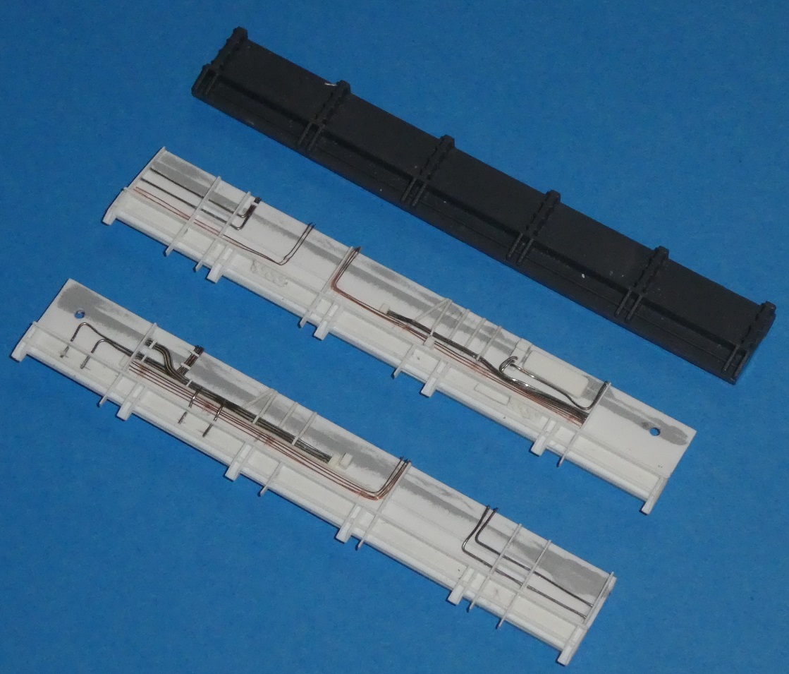

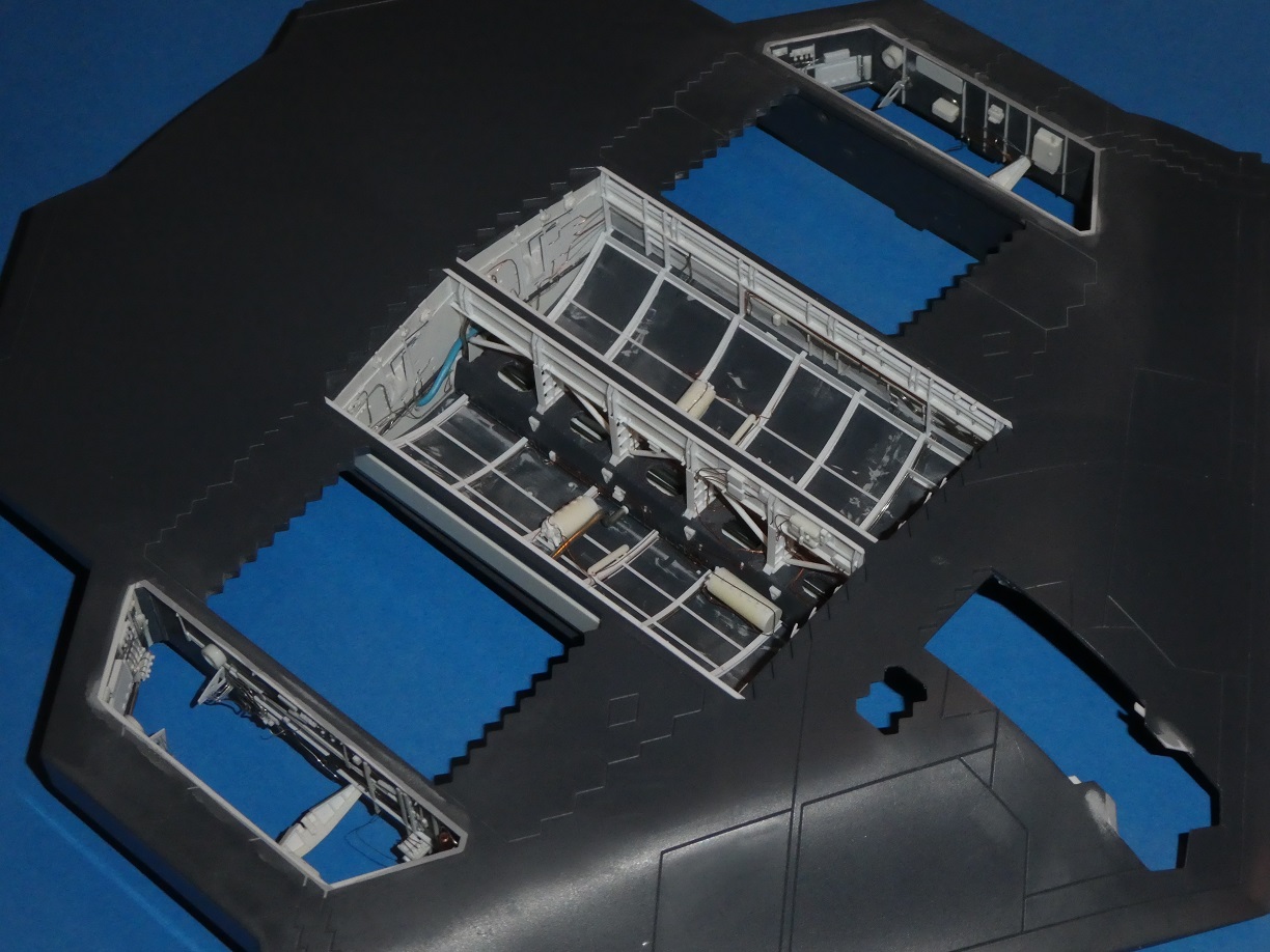

Je finis la soute à armement (enfin, la partie interne) ... Mon idée, c'est de n'assembler le fond/plafond qu'après peinture ; il y a aussi quelques parties qui viendront s'ajouter ensuite pour simplifier l'étape de mise en couleur.
Les canalisations qui apparaissent métalliques sont faites en fil à soudure en étain de 0.4, 1, 1.2 et 1.5 mm d'épaisseur.
Après montage à blanc, ça donne ça :
Je ne sais pas encore si je fais l'impasse sur les prolongements des longerons horizontaux qui viennent s'appuyer en direction des renforts du plafond (flèches rouges).
Sur les photos, la partie de canalisation manquante est représentée en jaune (le bout absent est identifié par la flèche jaune sur la photo encore en-dessous où je l'ai juste posé)
Au milieu, c'est la partie qui sera visible à travers les trous oblongs du corps central. Les petits accessoires viendront se mettre après peinture.
Jai conscience que ce n'est pas parfait, il manque quelques poils à ma soute. J'ai dû faire des impasses parce que les choses ne tombaient pas au bon endroit et j'ai des défauts d'alignement. En gros, si je devais refaire un second B-2A, je changerais quelques petites choses. Genre, les blocs cylindriques (dont j'ignore totalement la fonction si ce n'est de pouvoir mettre en valeur le tube Evergreen de 4.8 mm de diamètre) devraient être prolongés par un axe cylindrique jusqu'à la paroi ... sauf que là, j'ai deux cylindres où je ne peux pas le faire car il y a quelque chose dans l'axe derrière. Donc j'ai fait l'impasse. D'autre part, sur les appareils, la partie supérieure du "plafond" n'est pas horizontale, mais fuyante vers le haut ce qui donnerait un peu plus d'espace ... bref, c'est pas parfait, mais quand je vois ce que certains fabricants d'accessoires en résine proposent pour remplacer la soute de ce kit, je me dis que ma solution est quand même plus représentative.
Je vais passer maintenant aux portes des soutes. Je m'attends à plein de bonnes surprises comme toujours avec ce kit ...
à bientôt
