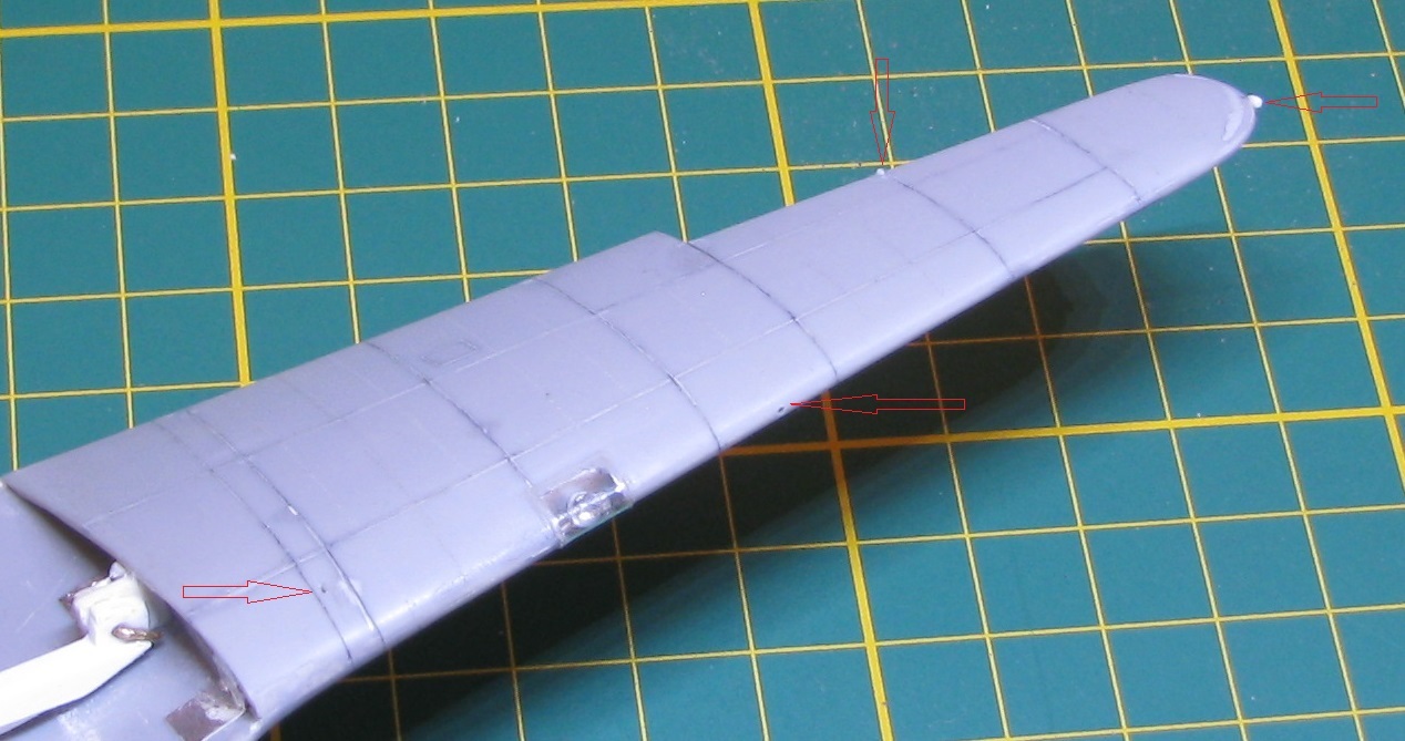

Quelques lignes de rivets pour ne pas passer pour un ringard, en fait une sur deux par rapport au plan.
Trou pour le témoin du train et le pitot, oublié par Sova-M, mais qu'il aurait fallu refaire, dtf.
Carénage du feu sur le saumon et un autre devant l'aileron.
Feu d'atterrissage: coupole thermoformée avec ampoule (transparent étiré) puis remplie à la Solarez,
la vitre est du butyrate KS de 0,25 thermoformé.
