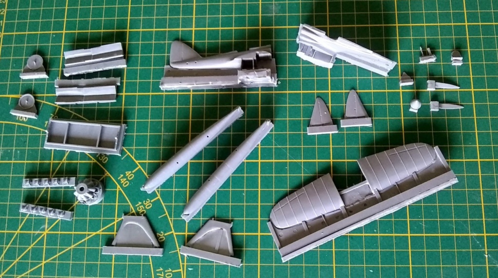

Re: La famille Bernard. Au tour des hydravions, HV 41 et HV42.
Donc état des lieux après dégrappage succinct
Imagen01 by Adrien Roy, sur Flickr
De dessus c'est plutôt bon.
Imagen02 by Adrien Roy, sur Flickr
la ligne supérieure du fuselage est quasi invisible.
Avec les ailes, pas trop de problèmes
C'est avec le moteur qu'il y aura plus de boulot. Faire disparaitre le joint et aligner parfaitement chaque carénage.
Les profondeurs demanderont un peu de travail pour que ça soit symétrique.
dessous c'est bien moins bon
Imagen03 by Adrien Roy, sur Flickr
Carotted de moulage oblige.
Pour les flotteurs, dont j'ai changé le point de coulée:
Imagen04 by Adrien Roy, sur Flickr
Pas trop difficile à dégrapper, mais il reste trois points plus importants à faire disparaitre.
Et enfin, assemblage à blanc, pour le plaisir.
Imagen07 by Adrien Roy, sur Flickr
Imagen06 by Adrien Roy, sur Flickr
Imagen08 by Adrien Roy, sur Flickr
:) :) :) Ca devient concret... enfin.
