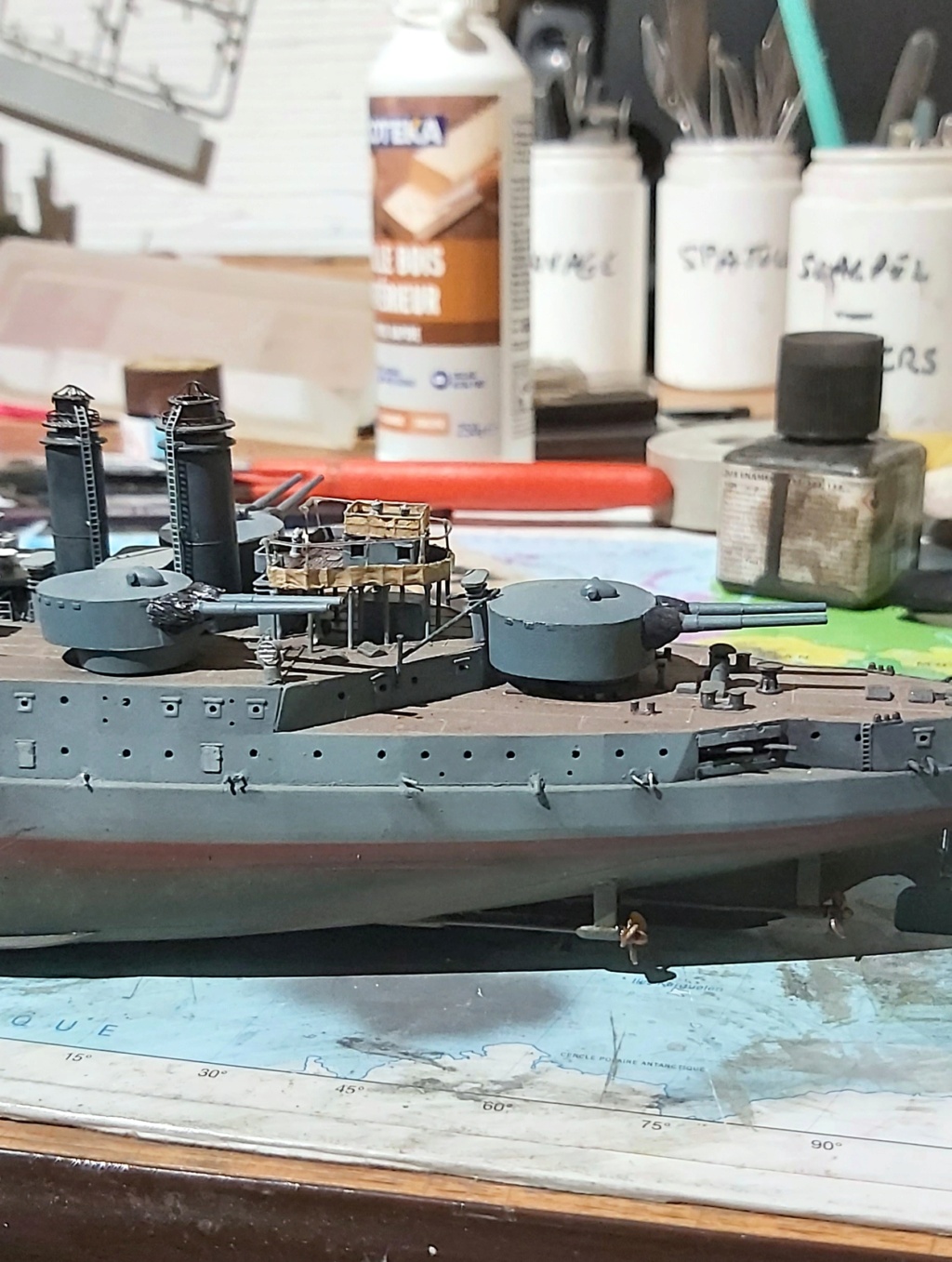

Reprise du château arrière ... depuis le temps que je procrastine !
C’est tout faux ! Ou du moins incomplet ...
On entend souvent la remarque :“Il parle trop”. Mais a-t-on jamais entendu : “Il écoute trop” ?" - Antoine de Saint-Exupéry
Image Image
erik91410
Messages : 258
Enregistré le : lun. 18 mars 2019 14:53
Localisation : Près de Dourdan - 91
Re: Cuirassé "Danton" (1906) - Hobby Boss 1/350
Message par erik91410 »

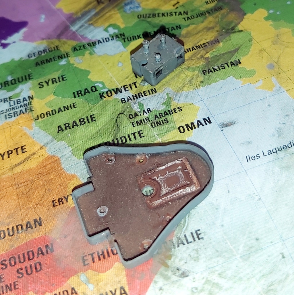

Démontage complet du château arrière ... pas simple !
Mise en place des plaques de caillebotis imprimées par mon ami Bruno (aka bgire) !
Peinture et jus des caillebotis faits, construction des armatures manquantes de passerelle en étiré ...
En papier à cigarette, la toile (taud) de passerelle, peinture (H318 radome) et jus ...
Bon, une photo macro de détail sur une maquette au 1/350 ... ça tue ! C'est là qu'on voit que je suis très loin du niveau "marin" mais à l’œil nu néophyte, ça passe l'examen ...
Remise en place ...
... là encore, ça n'a pas été simple, surtout avec cette construction sur pilotis :rougefaché:
Petites réparations diverses et variées (il a souffert à traîner pendant 2 ans + les déplacements) ... le voilà dans son état actuel :
Je vais pouvoir commencer à m'intéresser sérieusement à l'aérien maintenant !

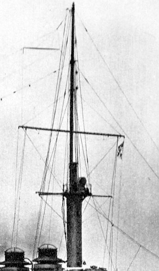

Une partie de la doc utilisée pour le mât avant :
Il y a 2 ans, j'avais déjà produit ça :
C'était déjà beaucoup plus complet que la proposition ultra-simpliste du kit !

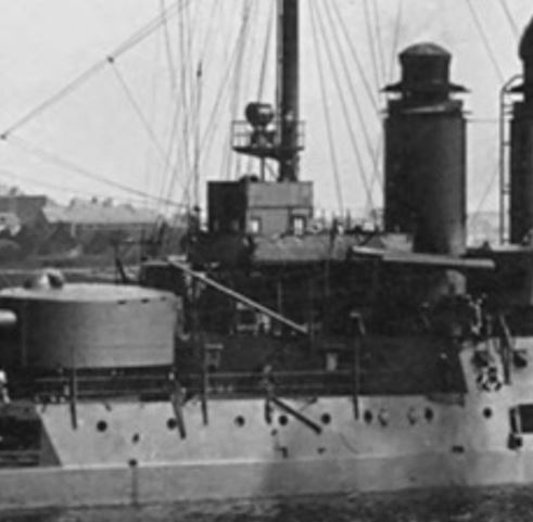

Bref, je reprends tout !! Et comme le plastique est trop mou, je passe en partie au laiton ...
Base du mât, une aiguille de seringue dans laquelle est enfilé un tube laiton pour la partie haute (tout petit raccord de putty pour égaliser)...
La partie conservée :
Et le remontage commencé ... il reste beaucoup à faire, c'est long mais j'aime bien !
