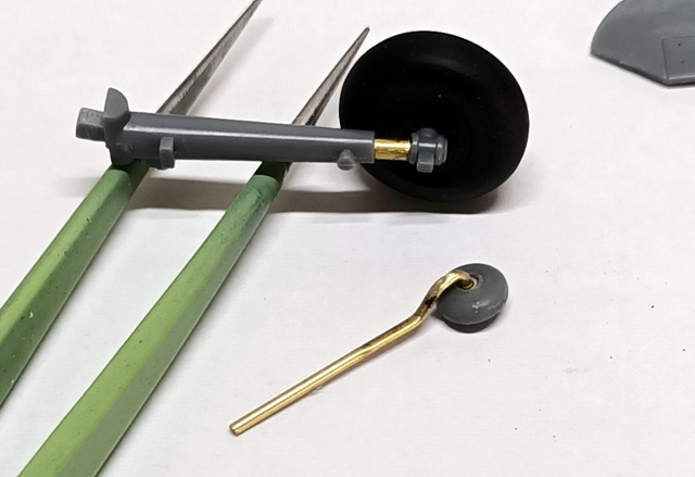

Ta greffe du piston en tube métallique est propre et nette : les diamètres de la jambe et du piston sont très proches et l'impression est donnée que ce dernier coulisse vraiment dans la jambe. Comment as-tu fait pour la forer à ce point ?
1. Je définis au jugé le centre de la pièce avec une aiguille, que je plante le plus au milieu possible.
2. Ensuite un foret plus petit (moitié) que le diamètre du tube laiton. Je perce et j'ajuste mon forage latéralement si je constate que je ne suis pas au milieu.
3. Je prends le foret au diamètre final, celui du tube laiton et j'y vais très doucement.
4. Enfin un léger "jus" de colle liquide Tamiya (bouchon vert) pour "lisser"la partie plastique qui affleure avec le tube laiton.
J'ajoute que le collage se fera au bi-composant pour la solidité et le temps de prise long qui permet d'ajuster les pièces. Pas de cyano.
A +
A +
Quentin

Joli boulot.
J'ai quand même une question, pourquoi un tube en laiton alors qu'un tube chromé te donnait direct la teinte du vérin ?
Re: Dewoitine 520 - 48° Tamiya - 1940 GC III/6
Manu a écrit : mar. 9 mars 2021 19:08 Joli boulot.
Idem, y avoir mis autant de soin pour devoir quand-même repeindre en chromé après, c'est un peu dommage.

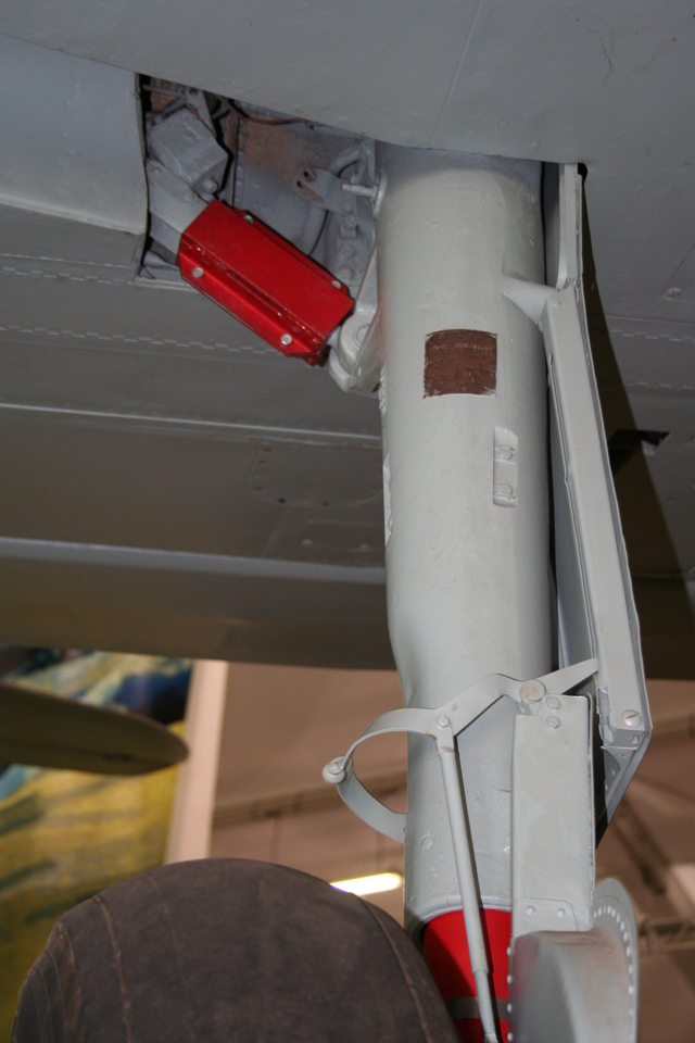

Un peu de scratch sur mon D520.
La roulette de queue est refaite en métal, pour se débarrasser de la version avec jupe en tissu proposée par Tam’ et pour davantage de solidité (la plaie de reprendre cette partie sur les vieux modèles lorsqu’elle se brise !!).
Je prépare également les plaques de baies de train, figurées en une pièce, alors qu’il s’agit de 3 tôles dissociées et articulées (photo perso de l’appareil conservé au Bourget).
Bref, un peu de carte plastique et d’huile de coude. Il y aura l’étrier à confectionner.

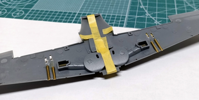

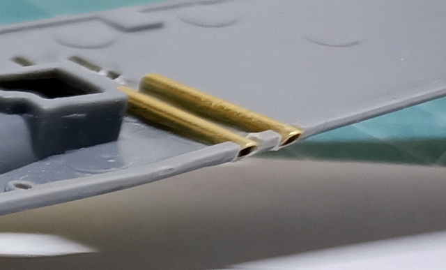

Préparation des orifices des mitrailleuses, figurées sur la corde par Tamiya, en réalité plus dans l’intrados. J’ai installé des tubes pour accueillir les bouches de mitrailleuses.
…en prenant soin de bisauter les tubes…
… et de garder le même axe.
2 questions en suspens :
- Je ne possède pas de vue des bouches de mitrailleuses. Sont-elle visibles ?
- Quelqu’un dispose-t-il d’une photo précise de l’antenne ventrale ?
Je vais préparer les antennes, dorsale et ventrale. Antenne dorsale à affiner d’après les clichés. Je n’arrive pas à avoir de photos précises de l’antenne ventrale. Il y a un virage à la base mais je ne vois comment cela s’articule pour déplier l’antenne une fois en vol (train rentré).
Je vous remercie.
Quentin
waroff
Messages : 8430
Message par waroff »
Pour l'antenne ventrale
les bouches des mitrailleuses sont loin à l'intérieur des tubes de sortie, donc pas visibles

hello Quentin
Tu as raison de vouloir modifier les sorties mitrailleuses et affiner les antennes(je le fais systématiquement sur mes D.520)
je bouche les bouches et le recreuse

Merci pour vos réponses !
Pour les MAC, les fûts doivent être très courts ! C'est assez étonnant.
Pour les orifices, merci Badger, je me suis bien entendu inspiré de ton travail.
Je pense que j'aurais encore pu "baisser" les tubes, dans la réalité ils sont nettement décalés par rapport à la corde.
A bientôt

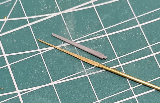

Reprise aujourd’hui de l’antenne dorsale, un peu petite et épaisse côté Tamiya. Sur les photos d’époque, elle apparaît à peine à cause de sa taille de guêpe.
Pour les trains, je rajoute avec des chutes de photodécoupe des étriers. Je n’ai pas cherché le réalisme complet, c’est une partie .. complexe.
J’avoue que je sature un peu !
Bon weekend
Quentin

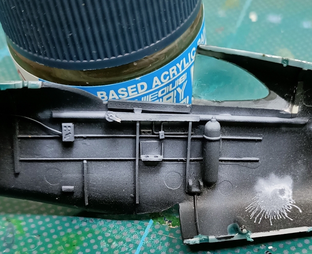

Un petit message de relance de ce bon D520. Rééquipé d’un compresseur et d’un aérographe, j’ai pu démarrer la peinture du cockpit et donc envisager la fermeture du fuselage.
J’ai attaqué le tableau de bord, avec d’abord un pshit noir (pas trop dur) pour la base. Puis dépose de décals Mike Grant pour figurer les cadrans des divers instruments. Fastidieux mais j’ai préféré conserver le tdb d’origine, qui est en relief et relativement exact (ou presque).
Le petit srpay de noir aussi sur les parois du cocpit et ensuite un coup de blanc (avec modération) en zenital pour tester une technique d’ombrage vue sur le forum.
Etape qui sera suivie d’un passage de bleu H54.
Le tdb aussi y passera, en ayant au préalable masqué les instruments et leurs cadrans.
Source : ….ne sais plus
C’est reparti !
