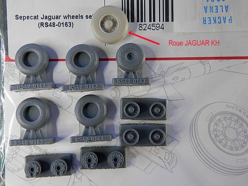

Comme par hasard je viens de recevoir les roues RESKIT de Jaguar, on pourrait presque dire il n'y a pas photo :neutral:
Roues JAGUAR 1 copie.jpg (91.55 Kio) Vu 1259 fois
En ce qui concerne les SEM ce sont tous des HELLER auxquels j'ai corrigé le nez. Un seul SUE de marque KINETIC, un peu la Rolls des SUPER ETENDARD, aux couleurs de l' ARMADA.

Bonsoir Alain
effectivement ...pour les roues il n'y a pas photos ...vais voir cela le moment voulu ...tu en a un prêt a êtres mis sur le feu apparemment (?) et pour les SEM , balaise de partir sur des bases Heller :amen: :amen: et pour le SuE KINETIC quels sont ses plus gros defaults si il y en as ??
merci pour ton message

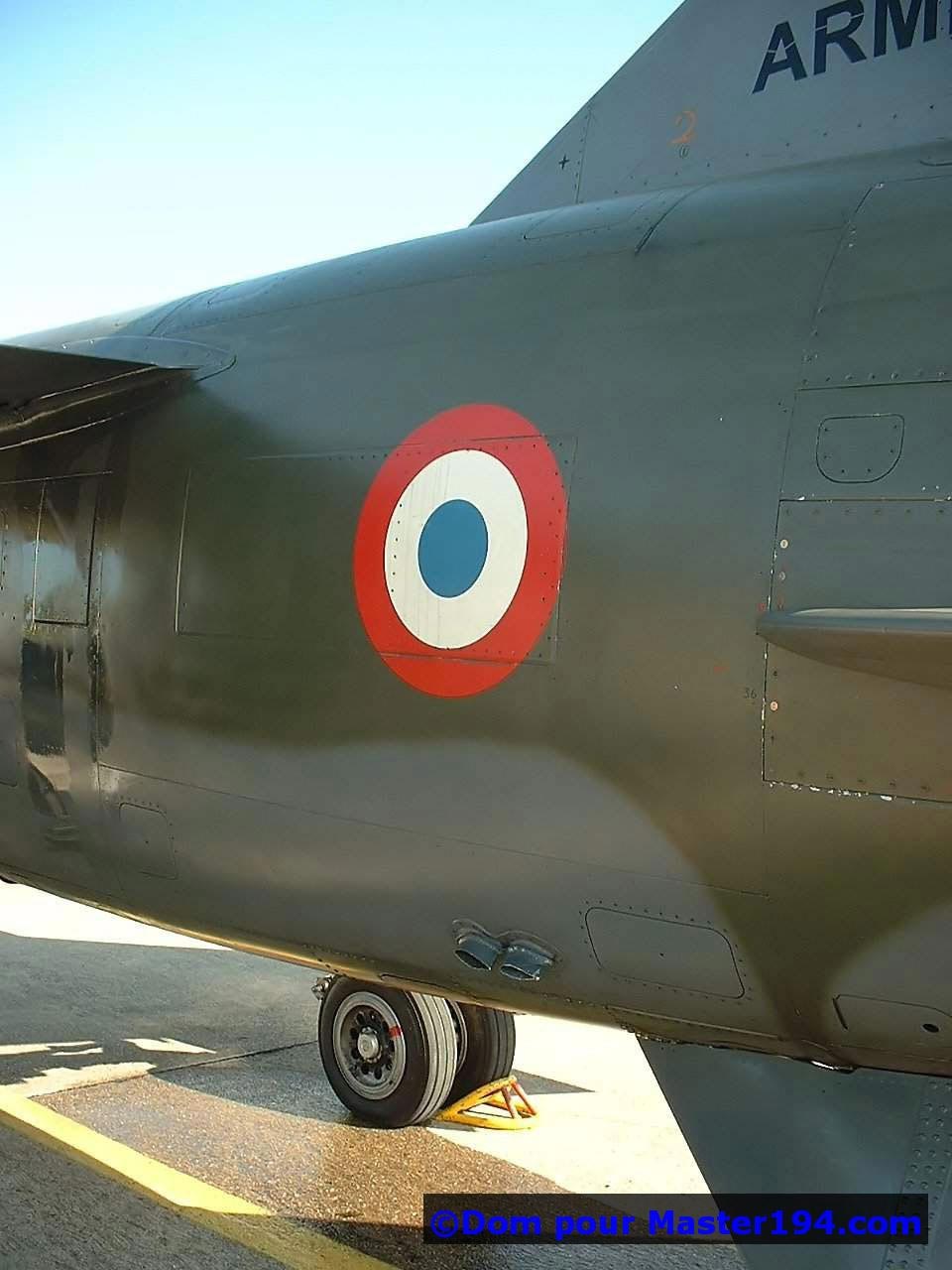

au passage si quelqu'un peut me confirmer que se sont bien les trois panneaux (surlignés en gris) qui doivent êtres l'égerment en relief
On voit que tu as les outils ... et la technique :x
Je suppose que tu as le fameux PDF de Dams301 qui liste toutes les corrections, y compris les fameux panneaux en relief. Par contre, en ce qui concerne les photos ça ne courent pas les rues. J'en ai quand même trouvé une de Dom.
Mon avis pour ce genre de relief, c'est l'alu autocollant du rayon plomberie qui fait parfaitement l'affaire.

ATAR93 a écrit : lun. 2 mai 2022 23:13 au passage si quelqu'un peut me confirmer que se sont bien les trois panneaux (surlignés en gris) qui doivent êtres l'égerment en relief
Oui, il y a bien 3 panneaux rectangulaires. Perso, je les avais fait en carte plastique de 0.13mm :

Dom a écrit : mar. 3 mai 2022 19:51....Toujours aussi intéressant à suivre ce montage ultra détaillé
Oui, il y a bien 3 panneaux rectangulaires. Perso, je les avais fait en carte plastique de 0.13mm.....
Merci Dom , mais dis moi ....le croupion de ta fléchette est superbe :super: :super: il y a un endroit ou l'on peu voir la bête dans son entièreté ??
je pense que je vais partir comme toi sur de cp de 0.13 mm . Alain avait suggérer de l'alu autocollant , l'idée est bonne , mais j'ai peur a l'arrachage de la peinture lors du masquage du camouflage .
