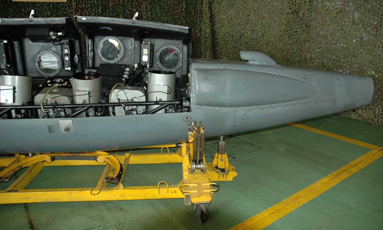

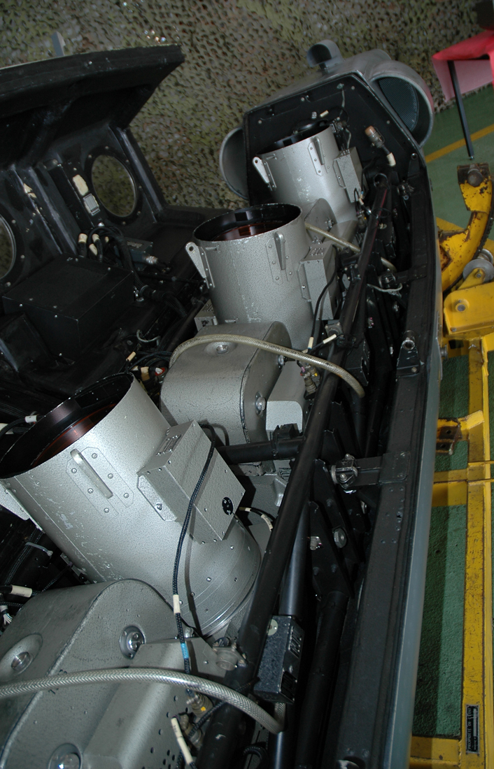

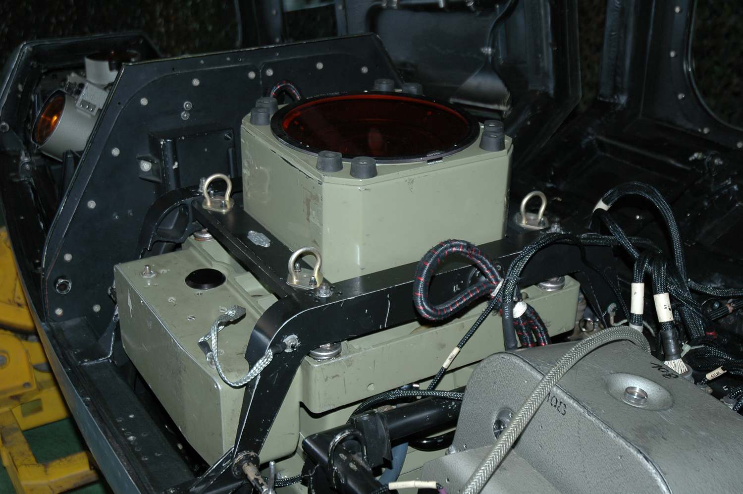

Messages : 6763
Re: MIRAGE IV-P HELLER 1/48 em
ATAR93 a écrit : mer. 27 mars 2024 21:34dis moi par zazar tu n'aurais pas des photos de la bête et c'est sans vouloir abusé
J'ai quelques photos sur les disques. :roll:
Je peux te proposer cela:
