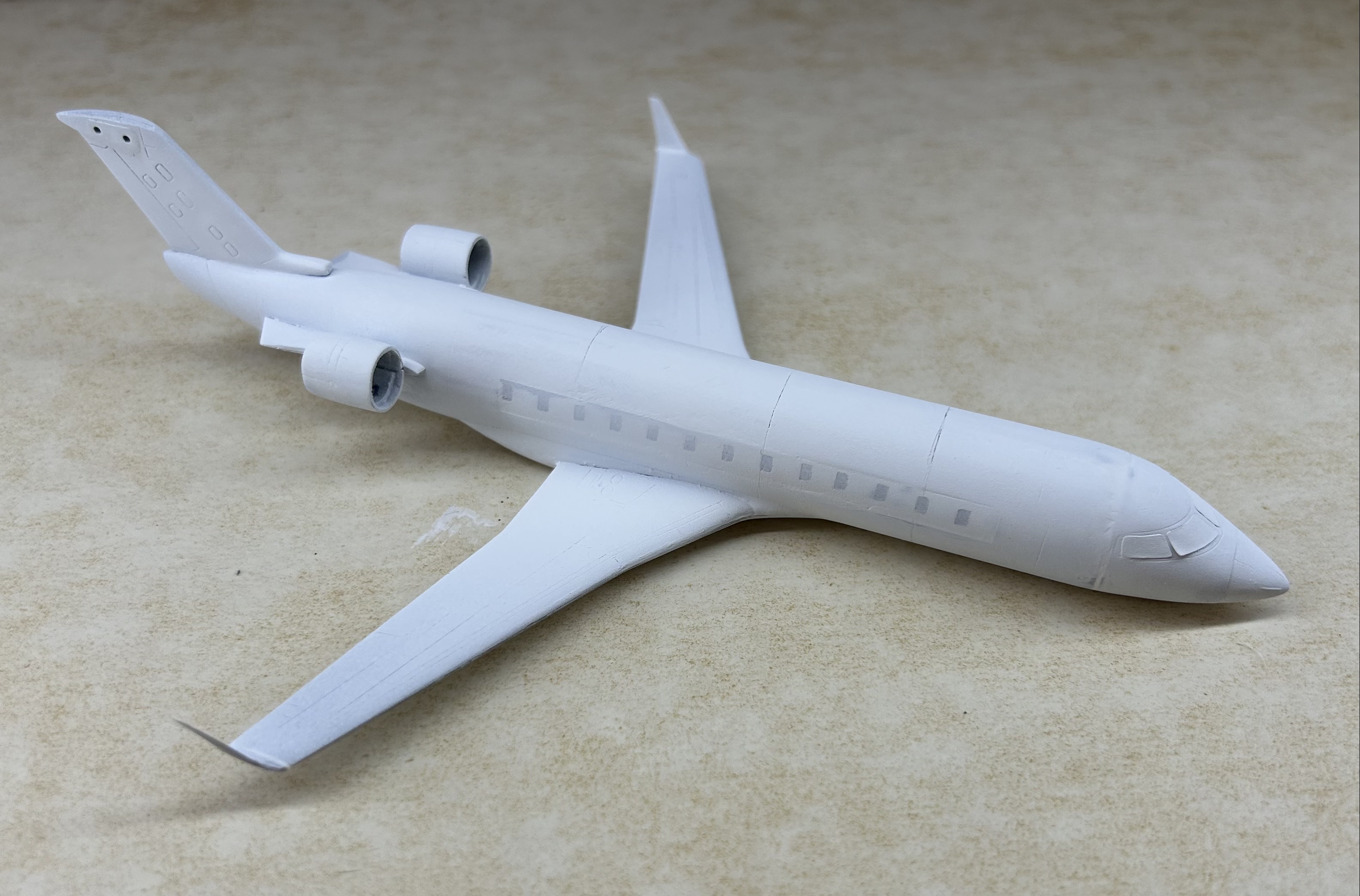

Pendant ce temps là le plastique n'a que peu avancé ......
J'ai enfin sorti l'aérographe, dont j'ai aussi oublié certaines subtilités le grand âge me guette :venere:
J'ai passé un premier voile de Primer AK blanc, avec un peu de mal parce que je n'utilisais pas la bonne buse, c'est moi la buse,
Du coup j'ai fait un saut sur le site Testors-Aztek pour redécouvrir les subtilités de cet aérographe,
Ponçage nécessaire évidemment .....
Deuxième couche avec la bonne buse ......

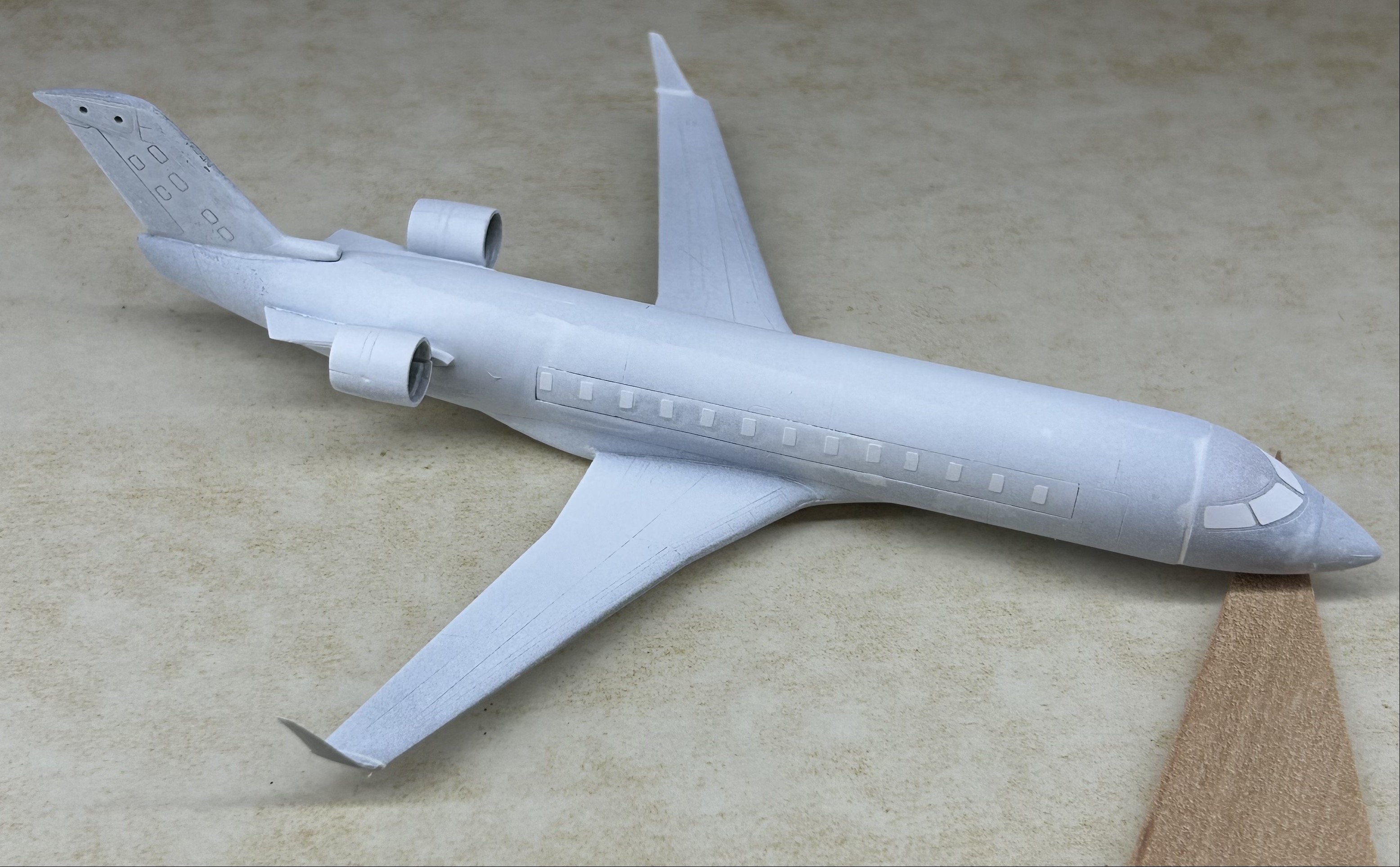

çà commence à prendre forme; du mastiquage à prévoir pour les bandes de hublots.

En attendant je m'épuise à poncer, mastiquer, recommencer, sans que le résultat final soit époustouflant, je commence à douter de mon "vieux" tube de Putty :evil:
Résultat du jour encore insatisfaisant,
Le Verso vaut pas mieux que le Recto :cry:

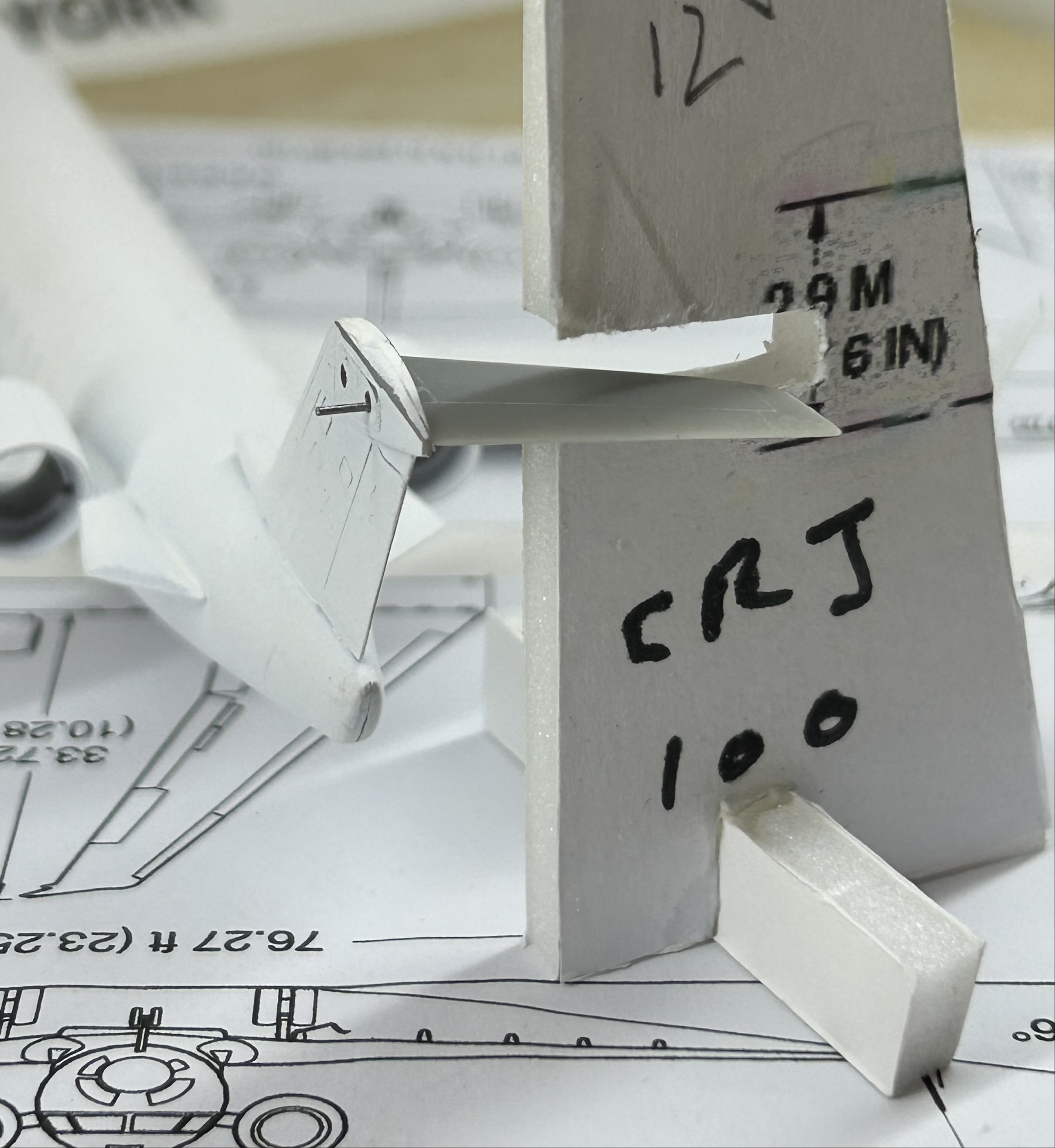

Après un long long long mastico-ponçage et un nouveau voile d'apprêt blanc j'ai décidé que je ne pourrais pas faire mieux,
Mise en place de gabarits pour caler les stab pendant que la colle sèche à coeur,
J'ai utilisé les gabarits que j'ai conçu pour caler les winglets,
Encoches symétriques pour caler les stab (à 90 ° pour les CRJ 100)
J'ai prévu de faire de même pour les CRJ au 1/72 ème avec le même gabatit,
Demain ce sera le tour du stab droit,

Fin de la mise en croix des stab,
Je suis content de mon système de gabarits en carton plume,

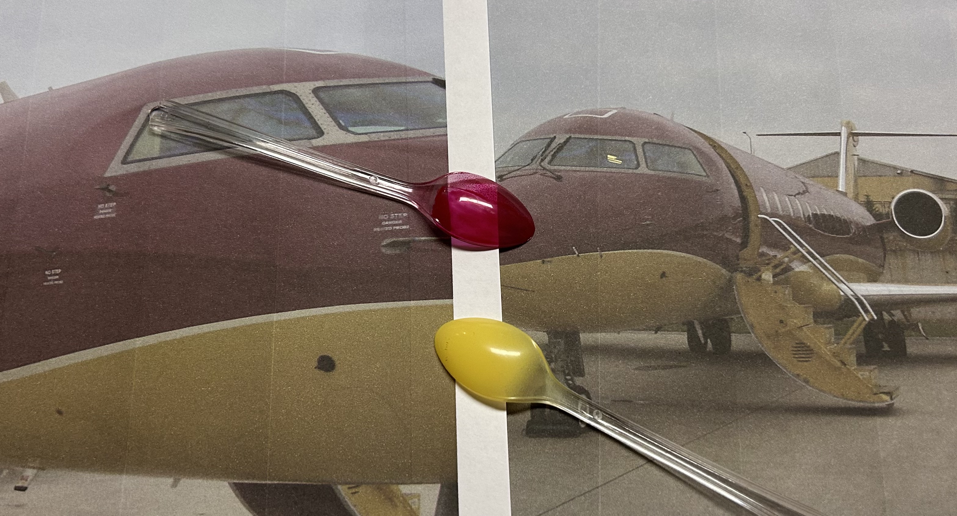

Par contre j'ai une grosse déconvenue avec une commande de peinture "ad'hoc",
Sur la recommandation de Domi "crusader83", j'ai contacté les gens charmants du "Petit Matos", Domi m'a expliqué qu'ils faisaient leurs peintures eux-même et qu'ils trouvaient assez facilement une teinte par rapport à une ou plusieurs photos,
Ayant reçu mes petits pots hier je me suis attelé à faire des "éprouvettes" avec des petites cuillères en plastique, et la comparaison m'a déçu,
Ce n'est pas probant,
Le rouge n'est pas assez "lie de vin", et le jaune doré est trop jaune et pas assez doré,
Les teintes utilisées viennent du monde de la voiture et ça ne colle pas du tout, même si les nuances de couleurs varient en fonction des photos et des éclairages, ce résultat ne me convient pas,
Je vais donc en désespoir de cause tenter de faire ma peinture moi-même, avec des acryliques primaires et l'analyse CMJN des photos avec un logiciel "en ligne",
Suite au prochain épisode,

Pas évident de "matcher" ces couleurs sur des photos. J'espère que le logiciel en ligne va t'aider.
big moustache
Messages : 3541
Localisation : MONBRUN (32)
Re: Mes avions ..... Une carrière ... , les Bombardier CRJ au 1/144 de BPK et autres
Message par big moustache »
Pour les couleurs, j'ai la solution 100% folklore du sud ouest: Bientôt il y a le festival de Bandas à Condom. Tu vas au manège carré, badigeonne du rouge qui tâche, et pour le dessous: moutarde :D
Sérieusement, selon les éclairages qui pourra certifié la conformité de ces couleurs ? En plus l'effet de profondeur obtenu avec peut être des vernis teintés ne facilite pas les choses.
Les teintes que tu as pour moi peuvent aller avec peut être une pointe de marron moyen dans le rouge et de jaune canari dans le jaune/beige.
4 ou 5 couches fines de Klir passées au pinceau devraient aider pour fondre le tout avec un petit effet de profondeur.

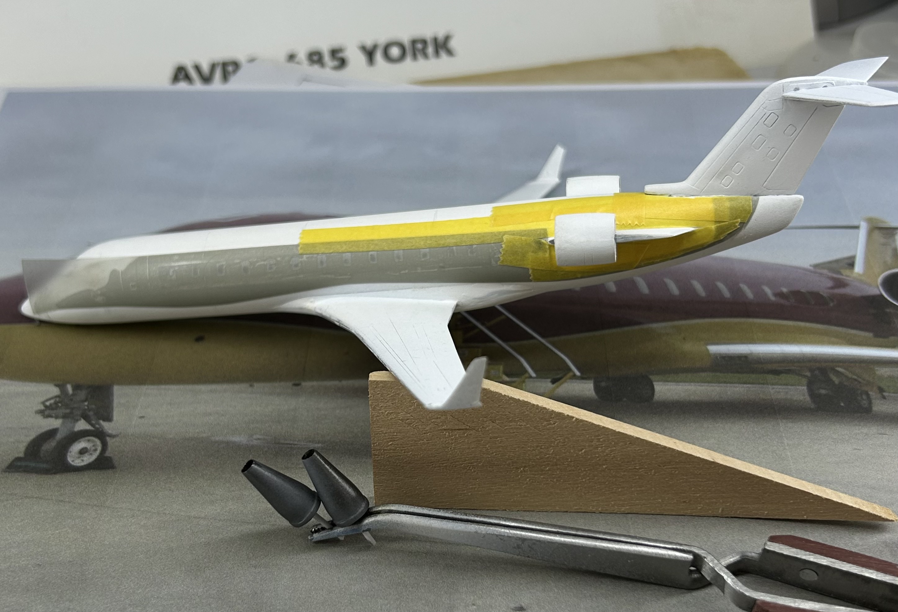

Les conseils colorimétriques éclairés de Sylvain m'ont encouragé à reprendre la bête en main,
J'avais tenté de réaliser des masques avec la Silhouette et de l'Oramask,
J'ai recommencé plusieurs fois, d'abord parce que je ne souvenais plus comment ça marche, puis j'en demandais trop à la machine pour du 144 ème, je voulais faire en même temps le détour des deux teintes plus la bande blanche de séparation,
Trop petit, la machine bourrait ou tout de décollait en même temps avant d'arriver sur la surface à peindre,
J'ai repris la tâche en décidant de ne faire que le cache "supérieur" afin de peindre d'abord le jaune-doré qui concerne le dessous du fuselage, les nacelles moteurs, les empennages et les ailes.
Ensuite je ferai un masque avec de la bande cache de 1 mm pour la ligne blanche de séparation des couleurs puis ensuite le dessus du fuselage dans ce rouge lie de vin du festival de Bandas à Condom, comme dit mon fils ......

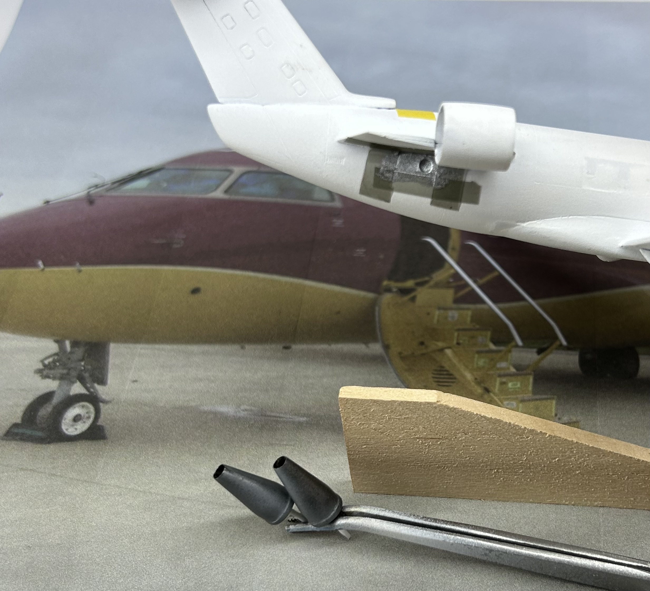

Avant de cacher le côté droit je devais faire en Chrome brillant la sortie de l'APU,
Qui sera caché avant de peindre le rouge lie de vin,
J'ai aussi passé un coup de Magnésium sur les cônes arrière des moteurs, pour ensuite poser de tous petits masques sur les Venturi et trappes d'accès, avant de pchitter le Chrome,
Il faudra que je tente un autre produit de "cache" genre Tamiya ou autre pour les immatriculations, c'est définitivement trop petit au 1/144 ème avec l'Oramask ou alors je suis une burne totale :evil:

Le momifiage est terminé pour la première couche de peinture,
Les entrées d'air sont posées et nécessitent encore un peu de mastic et poncette ...........

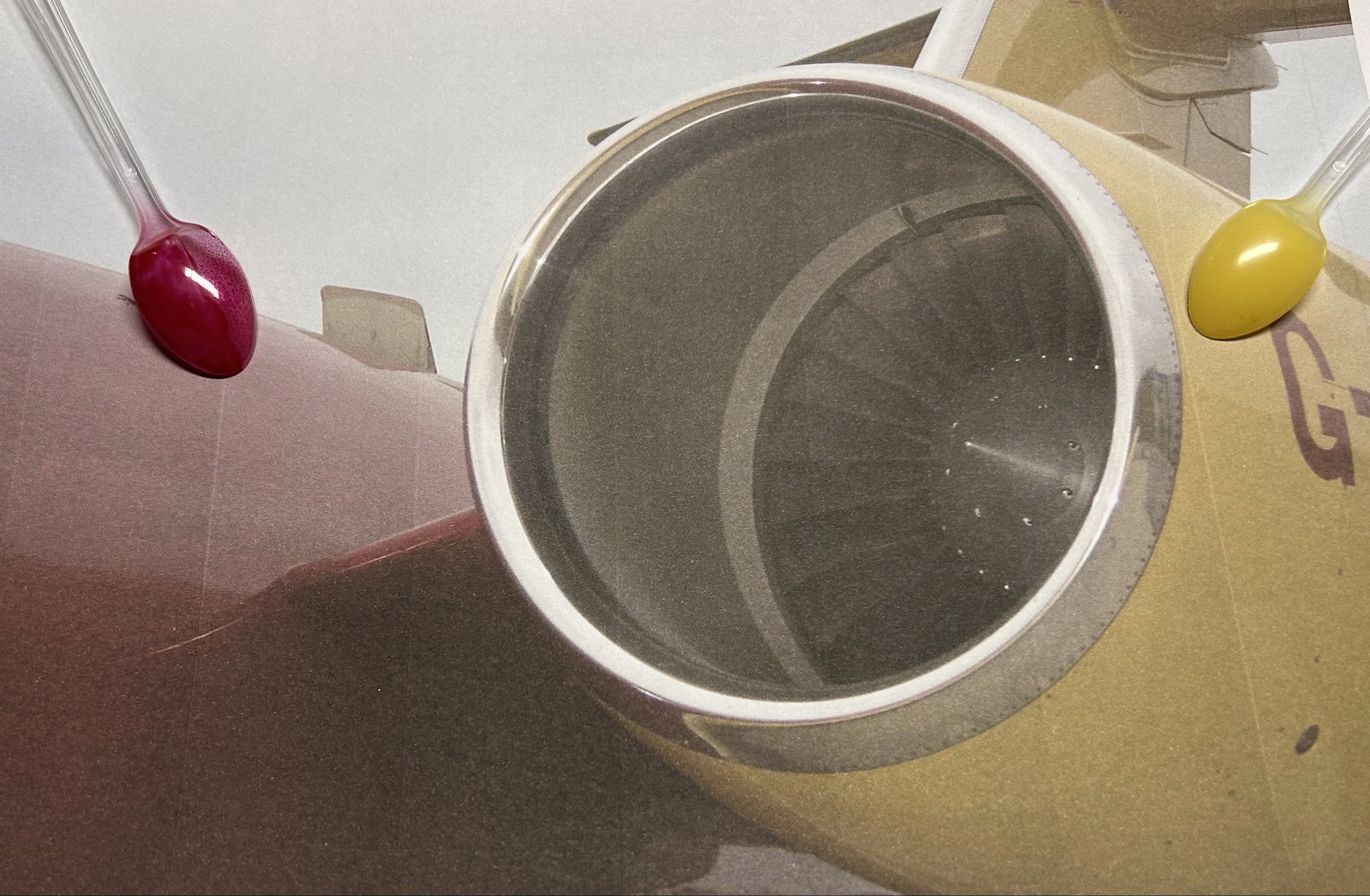

Une photo à l'arrache des premières avancées,
J'avais passé intégralement un apprêt blanc Mig, avec quelques reprises d'enduit-ponçage, et enfin un coup de laine de verre 000,
J'ai passé d'abord une couche de LifeColor UA 768 couleur cuir clair, histoire de rendre la sous couche plus "profonde",
Puis une couche de la peinture fournie par Le Petit Matos sans additif,
Je vais laisser sécher à coeur pour être sûr de la teinte obtenue,

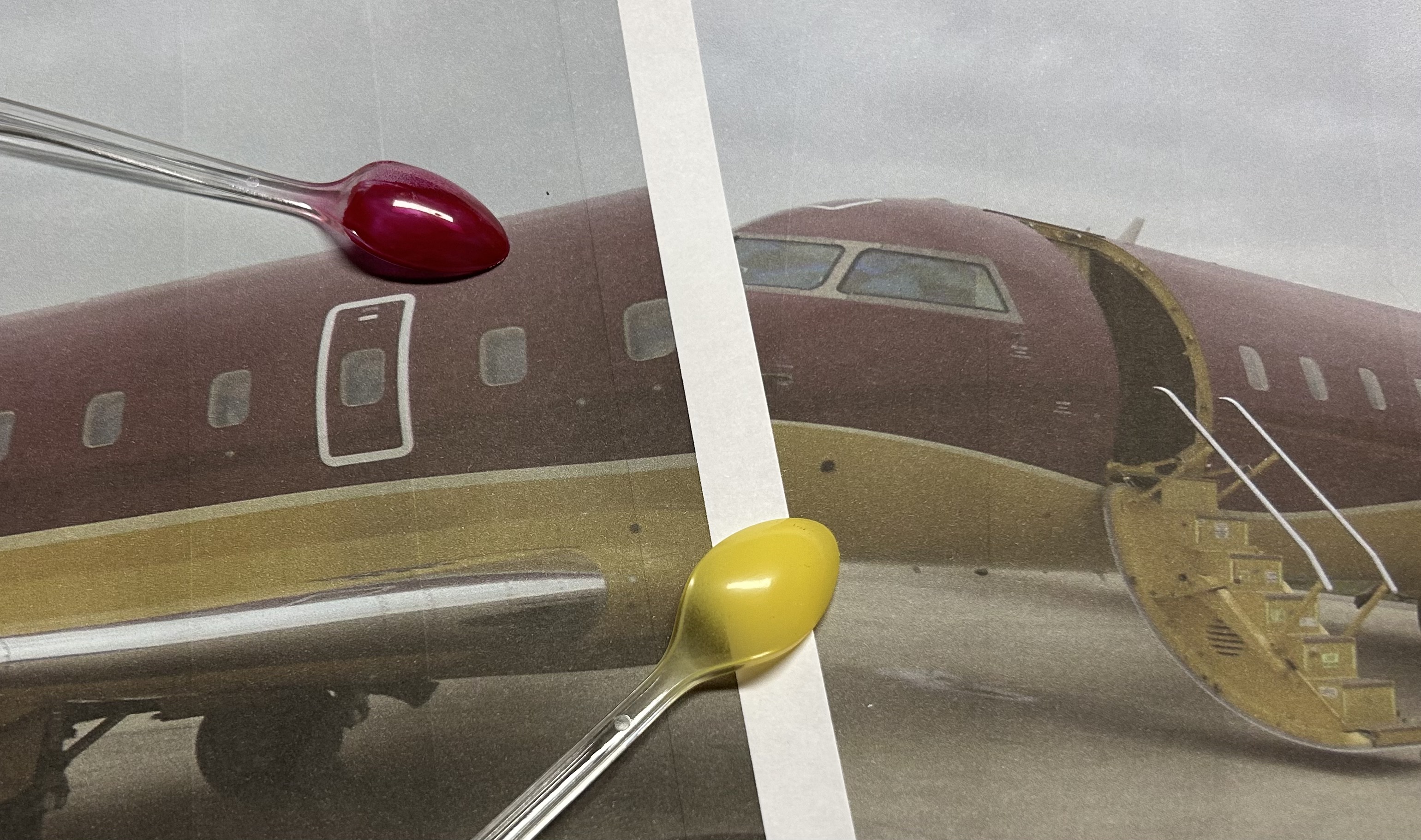

ça me parait quand même trop jaune, pas assez brun doré,
Les premiers essais avec une cuillère confirment cette impression,
Demain je ferai des essais de mélanges pour approcher cette teinte,
Messages : 24283
Salut Serge
Tes efforts de restitution des couleurs sont louables mais je me demande si tes photos de référence ne manqueraient pas de lumière, si j'en juge par le temps couvert. Qu'en penses-tu ?
Messages : 6244
Blochmorane a écrit : jeu. 1 mai 2025 23:09 Salut Serge

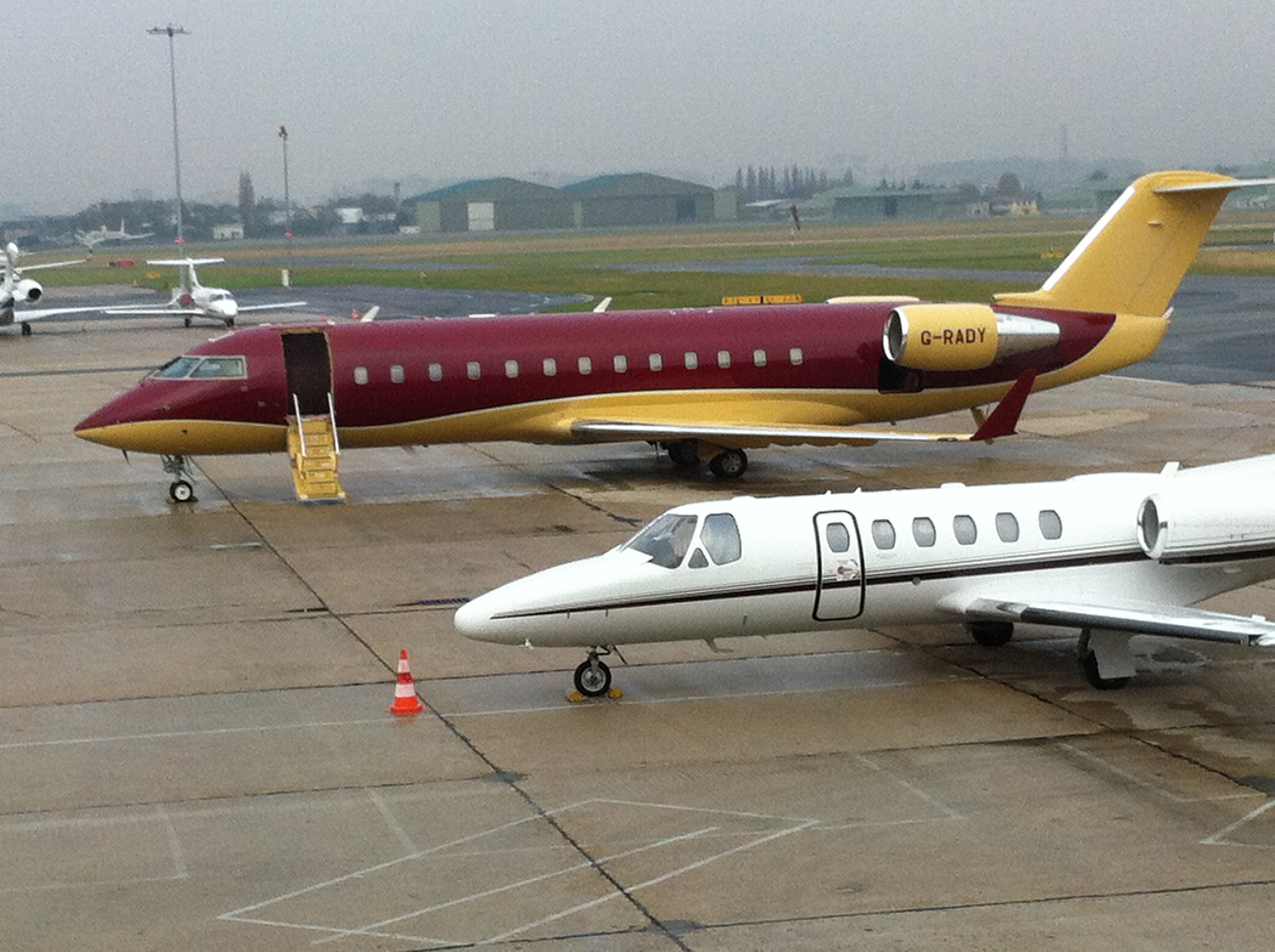

J'ai d'autres photos mieux "éclairées" et surtout j'ai de bons souvenirs de cet avion entre autres, je sais les couleurs que je recherche,
Sur ces avions "executive" la peinture et souvent "sophistiquée", avec plusieurs de passes vernies pour donner de la profondeur et des changements d'aspect en fonction de la lumière, comme sur certaines voitures,
Je ne pourrai que m'approcher de cette réalité malheureusement, surtout à cette petite échelle,
Cette photo est perso, un jour où nous étions en escale au Bourget, l'intérêt de la présence du Citation en premier plan est qu'il est blanc, ça fait une référence,
Les autres photos sont postérieures à cette époque, il a été repeint, on le voit à une sorte de disque plus clair sur la dérive,

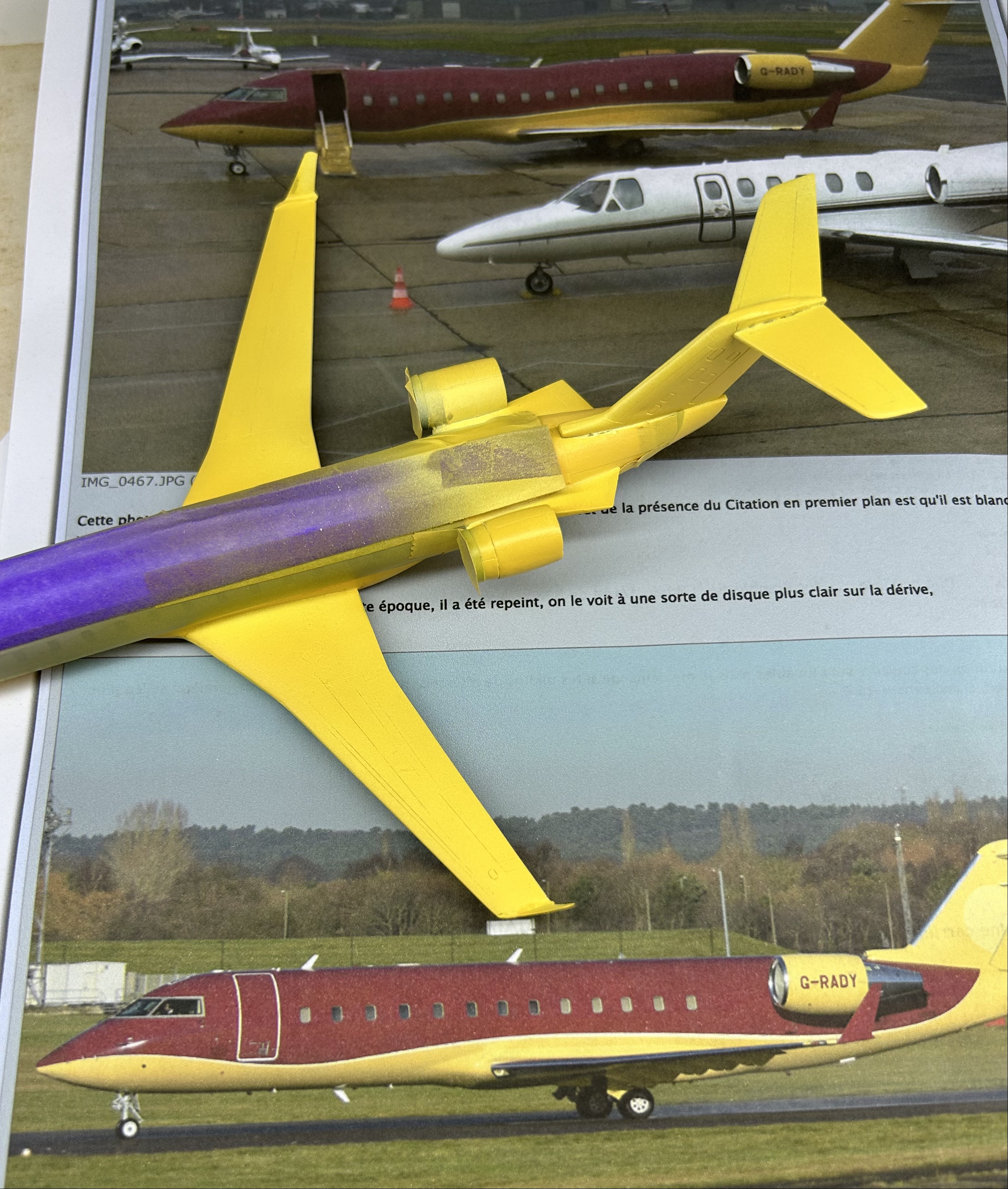

Blochmorane a écrit : ven. 2 mai 2025 22:08 Salut Serge
Ah oui tiens ! Au soleil, le jaune ressort presque crème.
Moi j'y vois quand-même du "doré",
Aujourd'hui ce sera sans photos car ce n'est que deuxième couche, reprise des capots moteurs, etc .....
J'ai changé de tête sur l'Aztec, Buse 9304 C Tan 0,3 pour les initiés,
Avant j'utilisais la buse noire en 0,4 et pour ces peintures là ça ne me satisfaisait qu'à moitié,
Je dis ça pour Jean-Luc qui pratique aussi l'Aztec si j'ai bien compris ....... :alcool1:

Serge Texier a écrit :J'ai changé de tête sur l'Aztec, Buse 9304 C Tan 0,3 pour les initiés,
Effectivement. Ce sont les deux buses dont je me sers le plus. La beige de 0,3 est la plus fine disponible.

La couleur beige parait plus jaune sur la maquette que sur ton essai "cuillère".
T'as une semaine avant le festival des bandas à Condom. Pense à la moutarde :D
Sylvain
Messages : 6244
Tout dépend de l'éclairage, et l'appareil photo ne voit pas la même chose que mes yeux :diable: vade retro satanas :P
J'en suis à la troisième couche, j'ai changé de "buse", je pchitte à chaque fois sur l'avion et sur la cuillère, pour voir l'effet de profondeur,
Et tu as raison, ça commence à mieux se comporter en fonction de l'éclairage,
L'avion et la cuillère ont la même couleur maintenant,
Sur ces photos la couleur parait plus jaune vif que dans la réalité,
Il faudra que j'essaie une photo à la lumière du jour, mais ce ne sera pas ces jours-ci, fait pas beau .....
